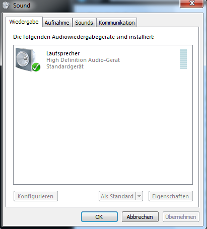

Du meinst unter systemsteuerung → sound → audiogeräte verwalten?

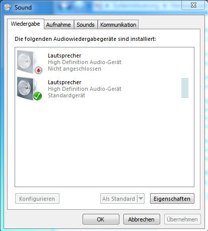

Bei mir sieht das so aus, keine Ahnung warum ich da 2 Lautsprecher habe. Das obere Gerät sind nicht die interen Lautsprecher. Es ändert sich dort nichts wenn ich den Kopfhörer anschließe.
zum Vergleich so sieht es bei einem Lenovo Thinkpad mit angeschlossenem Kopfhörer aus
"High Definition Audio-Gerät" weist darauf hin, dass ein Windows-Standard-Treiber genutzt wird. Installier den richtigen Treiber und versuch es dann nochmal... ;)
