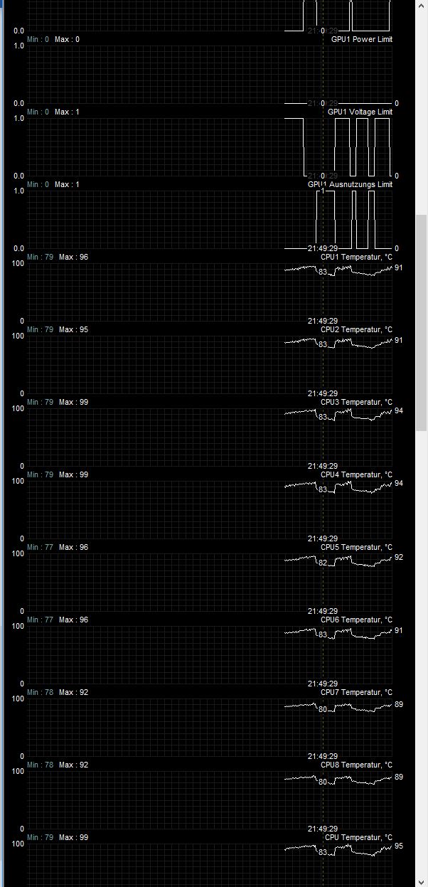

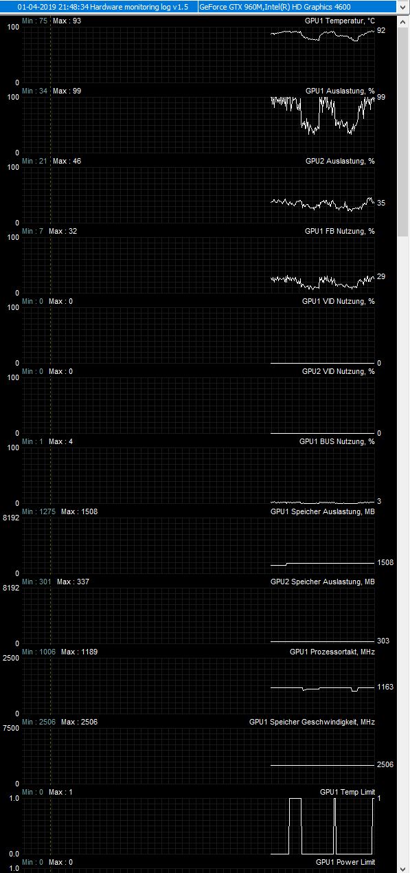

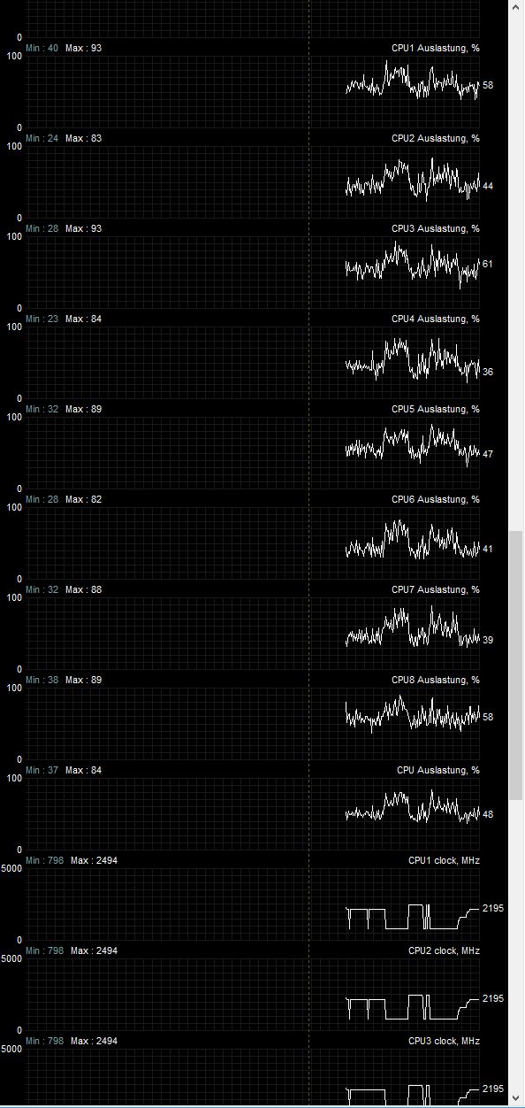

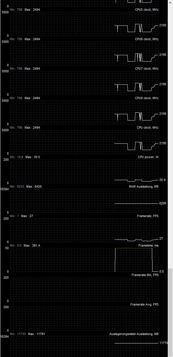

Zudem habe ich ein paar Spielminuten von SpellForce 3 getracked. Grafikeinstellungen auf niedrig bis mittel. Trotzdem sinkt die FPS schnell auf unter 15-20 FPS. Gut einsehbar in dem Log (siehe in den Anhängen verschiedene Faktoren) ist die sehr hohe CPU Temperatur. Innerhalb weniger Minuten auf über 90°. Anschließend sinkt die CPU Auslastung von Anfangs ca. 80-90 % auf etwa 50-60 %. Ich denke mal, dass über 90° innerhalb kurzer Zeit nicht normal ist, sodass hier ein Problem mit der Temperatur vorliegt. Es wird sogar eine Laptop Kühler Unterlage verwendet, sodass mangelnde Belüftung ebenfalls kein Problem sein sollte. Wärmeleitpaste oder Staub dürften aufgrund der kürzlichen Wartung ebenfalls nicht der Grund sein.
Nun frage ich mich, ob der Laptop überhaupt noch zu retten ist. Wobei mir nicht klar ist, was hier Gründe für mangelnde Kühlung sein können bzw. was defekt sein kann, neben den genannten Punkten. Lohnt sich eine professionelle Wartung/Reparatur oder sollte man sich langsam Gedanken hinsichtlich Neuanschaffung machen?

Wie stark das Notebook throttelt kannst du rausfinden indem mit CPU-Z oder Ähnlichem die Taktfrequenz der CPU beobachtest. Selbiges bei der GPU. Erfahrungsgemäß düfte selbst in fabrikneuem Zustand ein ordentlicher Performanceeinbruch stattfinden.
Mögliche Abhilfen:
  • Lüftersteuerung voll aufdrehen
  • Tool finden um CPU zu undervolten
  • Statt normaler Wärmeleitpaste Flüssigmetall verwenden. Das gibt deutlich niedrigere Temperaturen. Man muss aber wissen was man tut. Wegen der Leitfähigkeit kann man mit Flüssigmetall auch einiges kaputt machen wenn man nicht aufpasst.
Auf die Art habe ich meinem Macbook das Throtteln abgewöhnt.

Das möchte ich auch unterstützen...den Part mit dem Flüssigmetall würde ich erstmal zurückstellen.
Du solltest HWinfo nutzen um dir einen Überblick über die vielen Möglichen Probleme zu verschaffen.
Starte ein CPU und GPU belastendes Spiel im Fenstermodus(mit etwas weniger Auflösung) dann kannst du HWinfo daneben aufhaben und beobachten......das gleiche im Afterburner overlay zu machen ist nicht so einfach und liefert dir nie so viele Infos wie du brauchst.
Beobachte ob dein Ram volläuft....ob dein VRam volläuft(wobei das nicht unbedingt stimmen muss, da viele Spiele mehr VRam reservieren als sie nutzen).
Wenn das passiert, musst du dich bei den Settings einschränken oder damit abfinden, das 8GB in 2019 zu wenig sind.....eventuell Aufrüsten.
Aber nehmen wir mal an, es ist ein Temperaturproblem oder ein TDP Problem.
Guck dir die GPU Auslastung an während alles in Ordnung ist und wenn die FPS runter gehen.
Geht die Auslastung runter, suche das Problem bei der CPU.
bleibt die Auslastung oben aber die Taktraten sinken, guckst du ob die GPU überhitzt oder Power limitiert läuft.
Ist es die CPU, dann guck wie sich die Taktraten verhalten und ob sie wegen Temperatur oder Power limitierung heruntertaktet.
Es kann in einem Notebook leider viel schief gehen weil alles zusammenhängt.
Die CPU kann überhitzen, die GPU kann überhitzen, die Spannungsversorgung kann überhitzen......die GPU oder CPU TDP kann verletzt werden...die Leistung des Netzteils kann verletzt werden.
Die CPU kann heruntertakten, um sich oder die Spannungsversorgung zu retten, aber wenn sie sich eine Kühllösung mit der GPU teilt, kann es sein dass die GPU die freigewordenen Möglichkeiten des Netzteilverbrauchs und der Kühlung nutzt um viel höher zu takten und damit die CPU immer weiter "erdrosselt".
So war es bei den Dell XPS 15 von meiner Freundin......siehe link in der Signatur.
Da habe ich am Ende die CPU undervolted um sie effizienter zu machen und ihre TDP gesenkt um sie davon abzuhalten unnötig heiß zu laufen.
Und gleichzeitig musste ich die Leistung der GPU drosseln und sie undervolten um zu verhindern dass sie die CPU aufheizt und die Spannungsversorgung zu heiß laufen lässt.

Und würde in jedem Fall prüfen ob die Paste wirklich erneuert wurde! Denn 99°C bei dem Kühlsystem vom 50-70 wundern einen dann doch!

Aber genau dagegen will man doch arbeiten.....90°C scheint bei den meisten neueren Intel CPUs die Grenze für thermal throttling zu sein....wenn man nichts dagegen tut, wird sie ab Werk bis dahin gehen.
Man kann auf gut Glück nochmal die Wärmeleitpaste ersetzen, aber ob das wirklich was bringt weiß ich nicht.
Bei meinem alten MSI 4710HQ hat es sofern was gebracht, dass die CPU 400MHZ höher getaktet hat....100°C hat sie trotzdem erreicht.
Der Dell XPS hat nur mit neuer Paste so gut wie gar keine Verbesserung gehabt...erst als ich noch einige Wärmeleitpads eingesetzt habe und auch danach ist die CPU auf 90°C gegangen....die Boosten halt so lange hoch, bis sie Power oder Thermal throttlen.....oder ihren maximalen Boosttakt erreichen, aber wenn die gleiche Kühlung auch noch eine GPU kühlen muss, stehen die chancen gut, dass sie trotzdem thermal throttlen.

Jedenfalls sollte der TE erstmal testen ob die Performance von CPU und GPU allgemein dem entspricht was man unter normalen Umständen zu erwarten hat.
