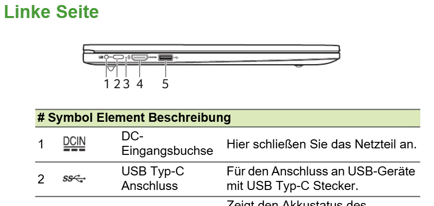

Dann vielleicht wie @SaxnPaule geschrieben hat über USB-C. Wäre sicher die Beste Variante. Auszug aus dem Handbuch.
/edit: Handbuch: https://www.bedienungsanleitu.ng/acer/aspire-lite-15/anleitung?p=14
Auf Seite 15 des Handbuchs wird der USB-C Anschluss mit USB 2.0 und ausschliesslich Datenuebertragung angegeben (Acer hat hier leider massiv gespart). Deshalb keine Alternative zum normalen Stromanschluss.

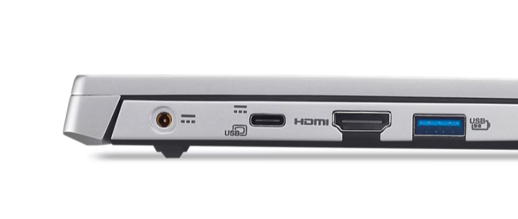

SaxnPaule schrieb:
Ich bin nur vom Produktfoto auf der Herstellerseite ausgegangen. Da ist am USB Port auch noch ein DC Zeichen
Scheint das normale Acer Symptom zu sein dass es unzaehlige Bauvarianten des Modells mit unterschiedlicher Ausstattung gibt (habe das verlinkte Handbuch nicht geprueft ob es zur korrekten Modellvariante gehoert). Denke dass der TE am Notebook selber schauen muss ob es PD ueber USB-C unterstuetzt um sicher zu sein. Waere natuerlich die elgenteste Loesung sofern der Port nicht bereits belegt ist.
