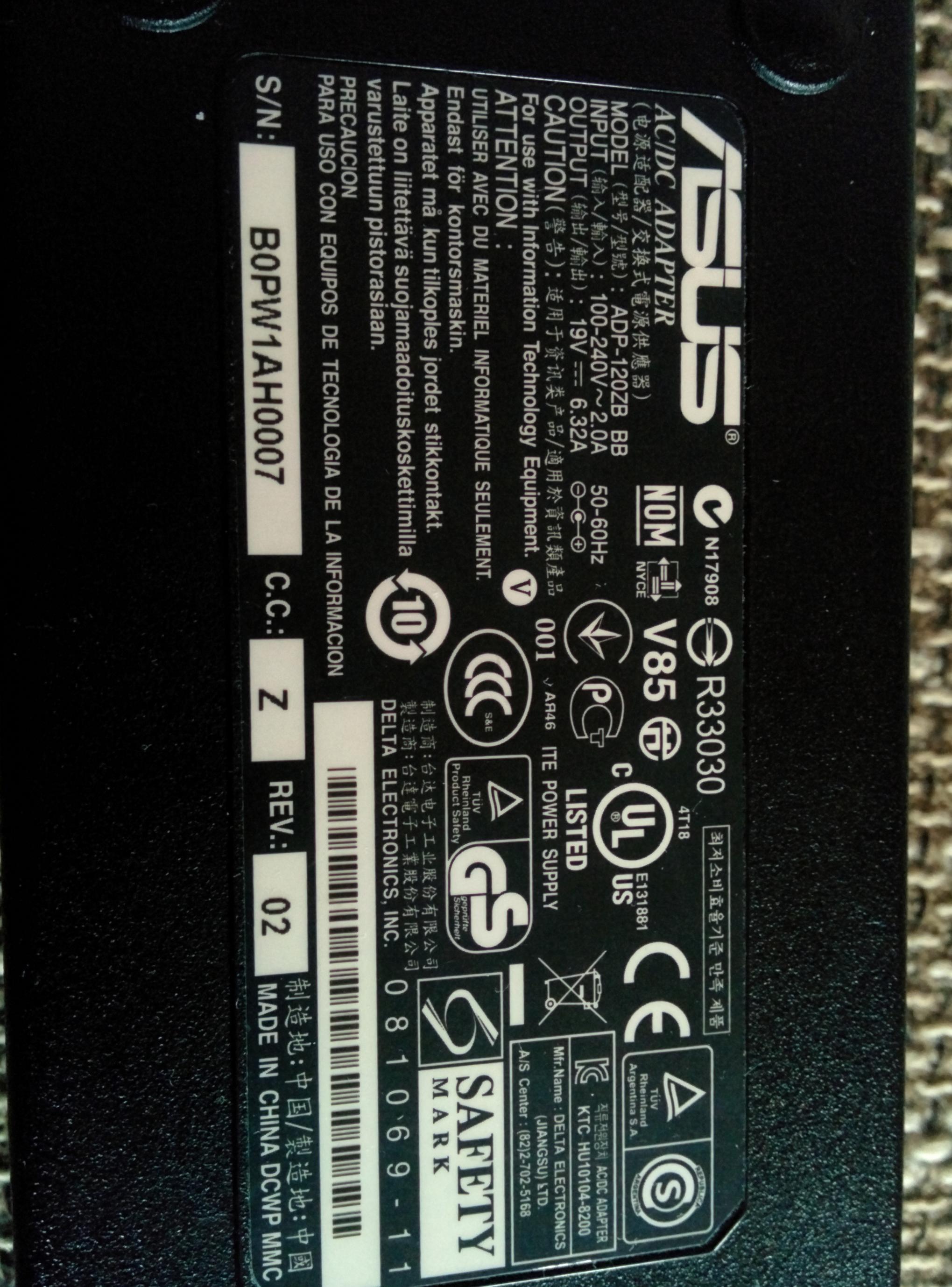

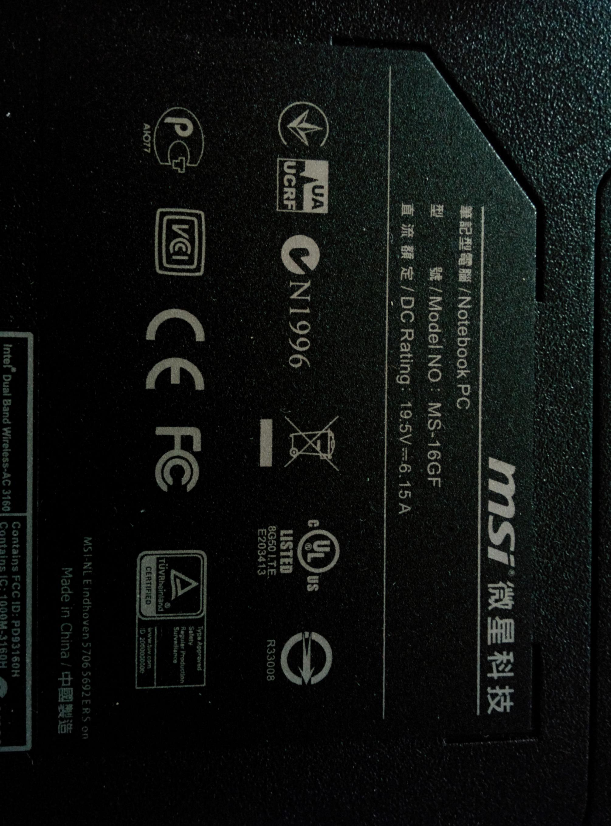

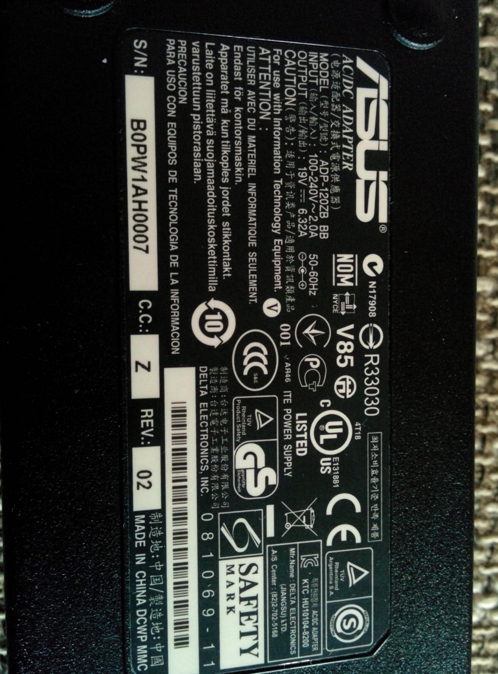

Anbei zwei Bilder von den Daten des Laptops und des Netzteils. Mit den Polvertauschen ist natürlich ein Argument, was ich jetzt nicht widerlegen kann. :-/

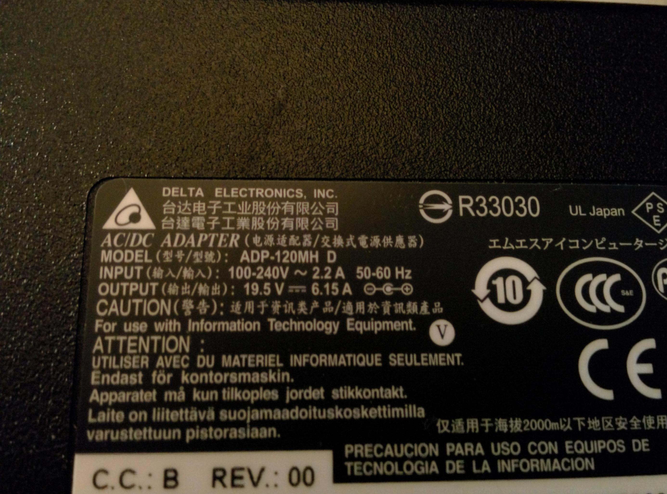

Und anbei mal das nun vom MSI Netzteil. Hätte also geklappt. Schlauer fürs nächste mal.
