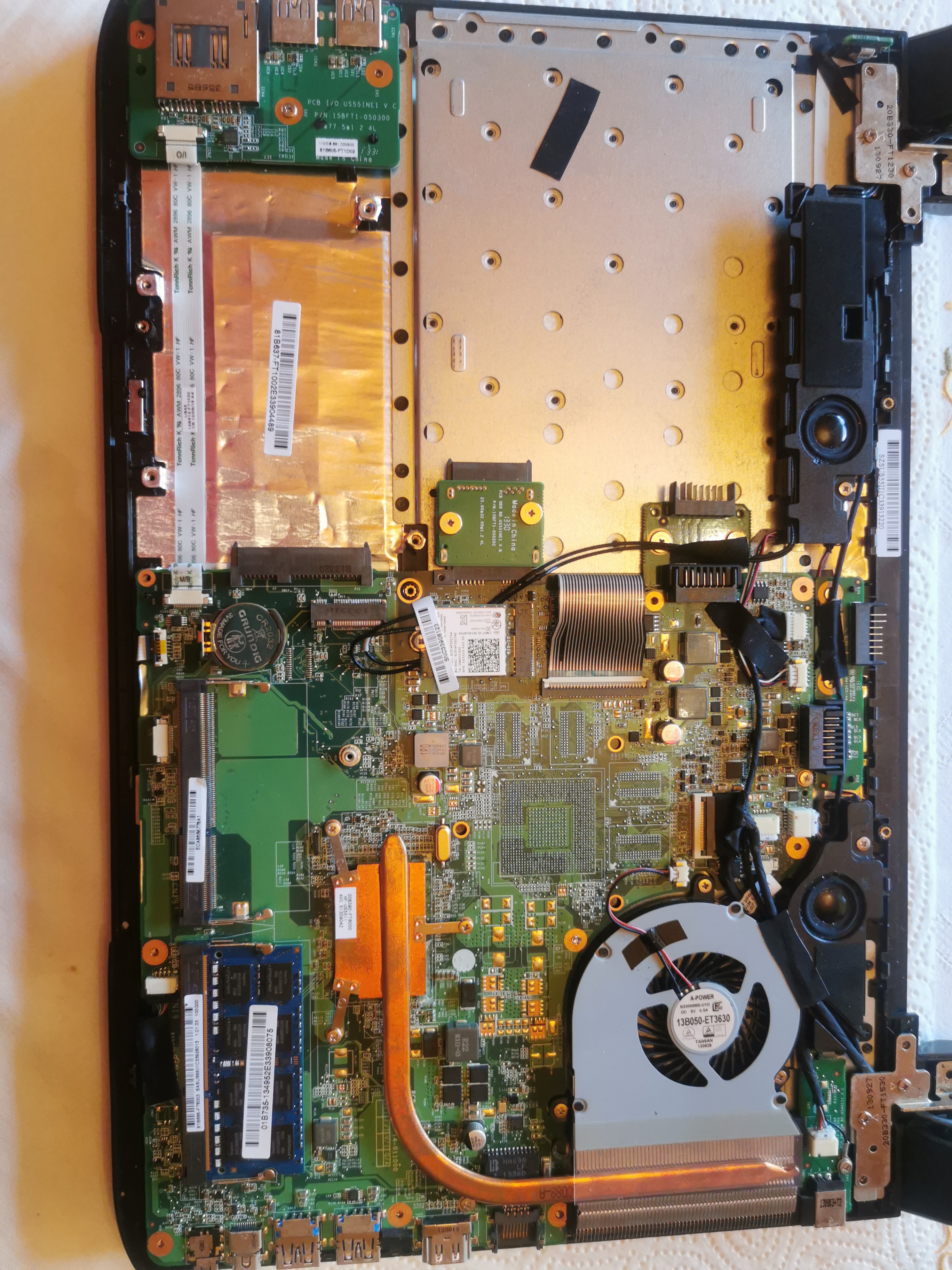

Die CMOS ist jetzt getauscht. Die alte hatte aber noch 3 Volt. Was wäre jetzt der nächste mögliche Schritt? Ich denke mal, dass es nicht an der Batterie lag? Ich lade mal ein Foto hoch:

chrigu schrieb:
Das ein lappi nur kurz startet kann viele Ursachen haben. Standschaden des Akku, kaffe über die Tastatur oder andere Flüssigkeit, Bios Daten irreführend(cmos reset nach Handbuch ausführen) Festplatte Defekt, Datenkabel der Festplatte lose/korrodiert, harter Aufschlag, mainboard Defekt, Taste klemmt. Usw usw.
Da sind noch Optionen (markiert)
Der Akku kann ja keinen Schaden haben, da ich ihn entnommen habe. Den CMOS reset habe ich gemacht. Wie kann ich überprüfen ob das Mainboard defekt ist?
Ich denke, dass das kurze Leuchten der beiden LEDs (Num+Hochstelltaste) vor dem Herunterfahren ein Indiz sein könnte?
