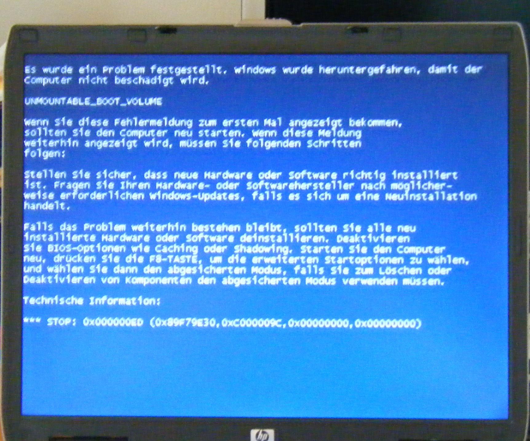

seit ein paar Tagen startet mein Laptop nicht mehr. Es kommt immer folgende Fehlermeldung:
siehe Anhang.
Jetzt würde ich gerne testen, on die Festplatte noch geht und auch gleich die Daten sichern.
Bei dem Laptop handelt es sich um einen HP Compaq nx 9020. Die Festplatte ist eine Saegate ST93015A

Hast du schon mal eine Windows-Reparatur oder eine Systemwiederherstellung probiert? Was lief denn für ein Betriebssystem, XP, Vista, Win7?
MfG Tim
Hallo XP ist drauf. Hab schon von der CD gestartet und chdsk /p und /r versucht. Bricht immer ab und meldet nicht behebbarer Fehler oder so. Wie meinst du das mit Systemwiederherstellung? Wie kann ich diese ausführen?

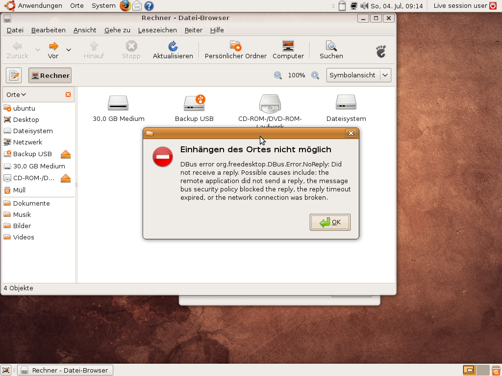

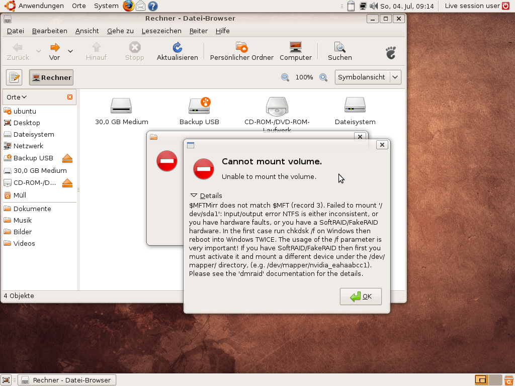

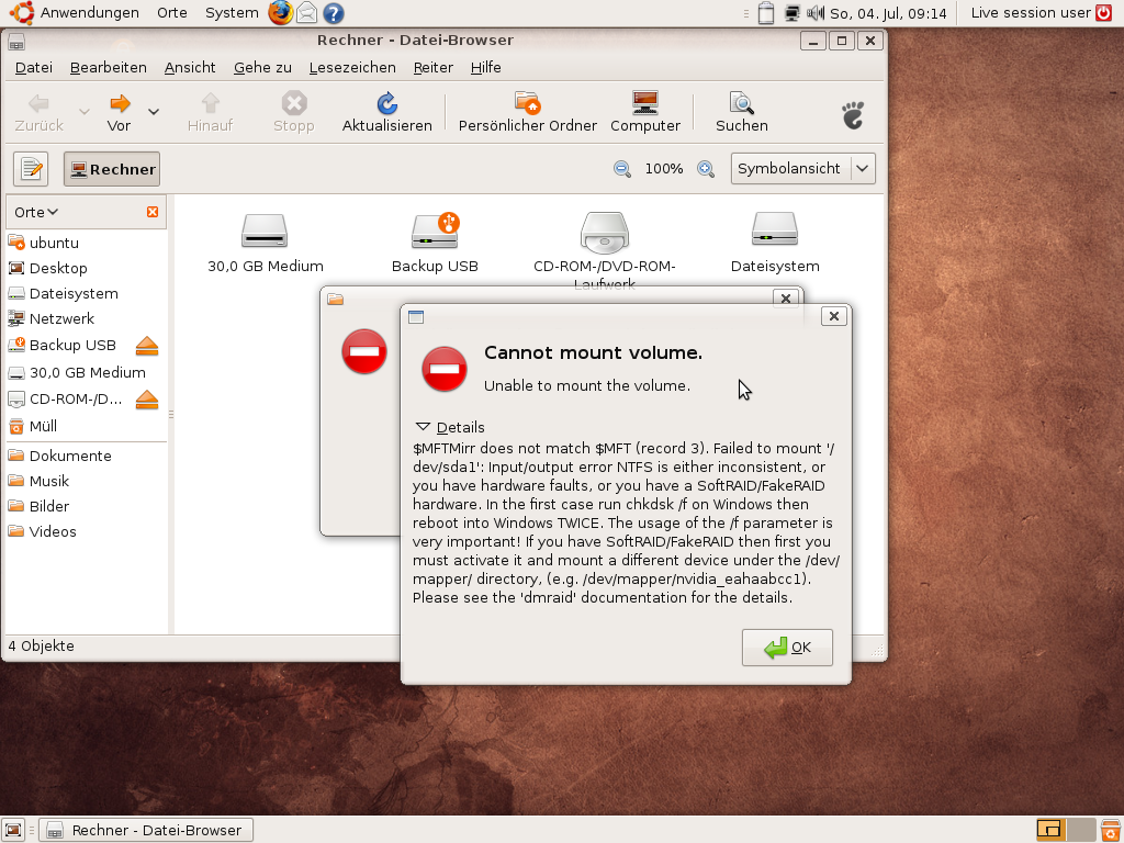

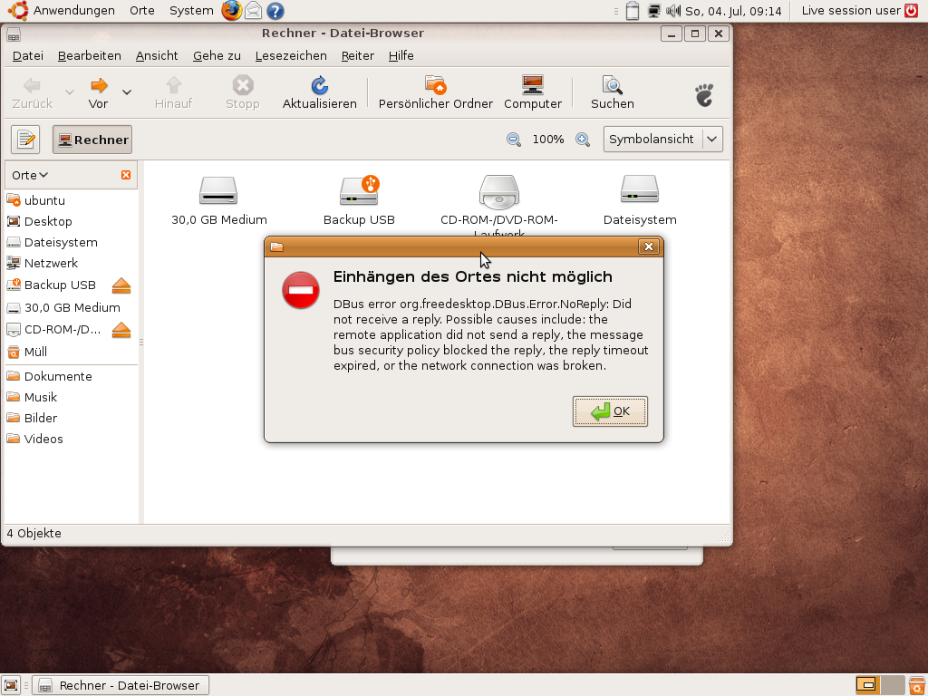

habe es nun so wie du gesagt hast mit ubuntu gestartet. Kann immer noch nicht auf die HDD zugreifen. Es kommt folgende Fehlermeldung:
siehe Anhang.
Welchen Adapter benötige ich dafür? Würde gern testen, ob es an der HDD ODER AM cONTROLER liegt.
Was meint ihr, was es sein könnte?
