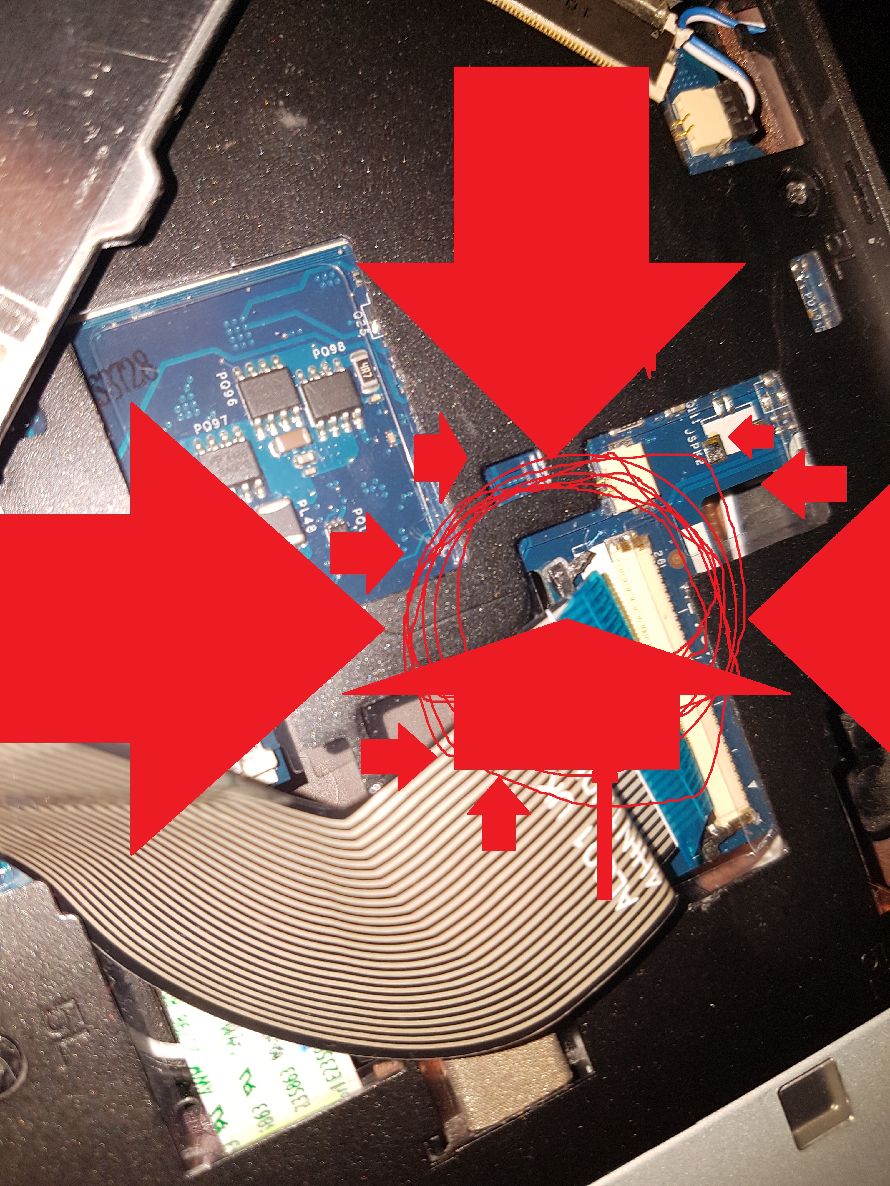

BFF schrieb:
Jetzt noch etwas schaerfer und ohne das Klebeband.
Und markiere die Stelle wo Du was geklebt hast.
Deutlich genug?

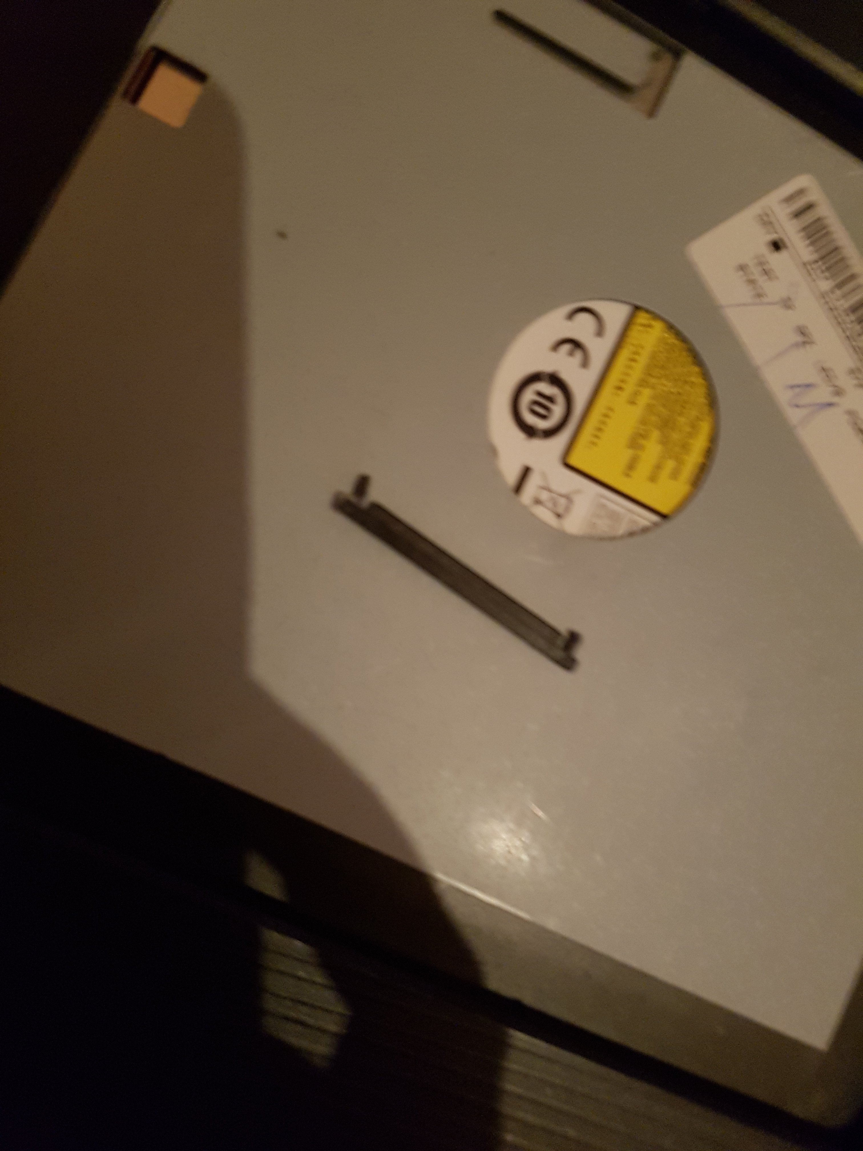

Lege das Kabel vorsichtig in den den Slot, achte auf die richtige Richtung. Schiebe dann das abgebrochene Plastikstück (Halteklammer) auf den Anschluß. Teste am besten vorher, ohne Kabel, wie du die Halteklammer wieder sauber mit dem Anschluss verbinden kannst (ja, sie ist denn erstmal lose...). Auf dem ersten Bild sieht man, das du die Halteklammer nicht mehr verbaut hast, diese ist aber wichtig, damit das Kabel in den Anschuß gedrückt wird. Versuche es daher bitte ruhig... Diese Halteklammern brechen gerne mal ab, das ist aber nicht weiter schlimm... und sei nicht so genervt, nur weil dir andere Leute helfen wollen !
Reaktionen: species_0001
Ne, das bekommt man auch so wieder hin. Wenn die Halteklammer erstmal das Kabel fixiert hat, dann Klebeband rauf und gut ist. Das ist mir schon ein paar mal passiert, denn das Plastik dieser Halteklammern wird mit dem Alter recht spröde...
wenn ich es ohne klebeband reinstecke springt es weg
nichts geht wollt ihr mich verarschen
Lese meinen Texte nochmal, wie du das Kabel im Anschluß befestigen sollst und ja, du sollst auch Klebeband verwenden ! Du benötigst aber die rausgebrochene Halteklammer, die muss das Kabel fixieren und in den Anschluss drücken... das ganze dann mit einem Klebeband fixieren.
Wenn du das nicht verstehst, melde dich bitte woanders an und lasse dir dort (nicht) helfen.
