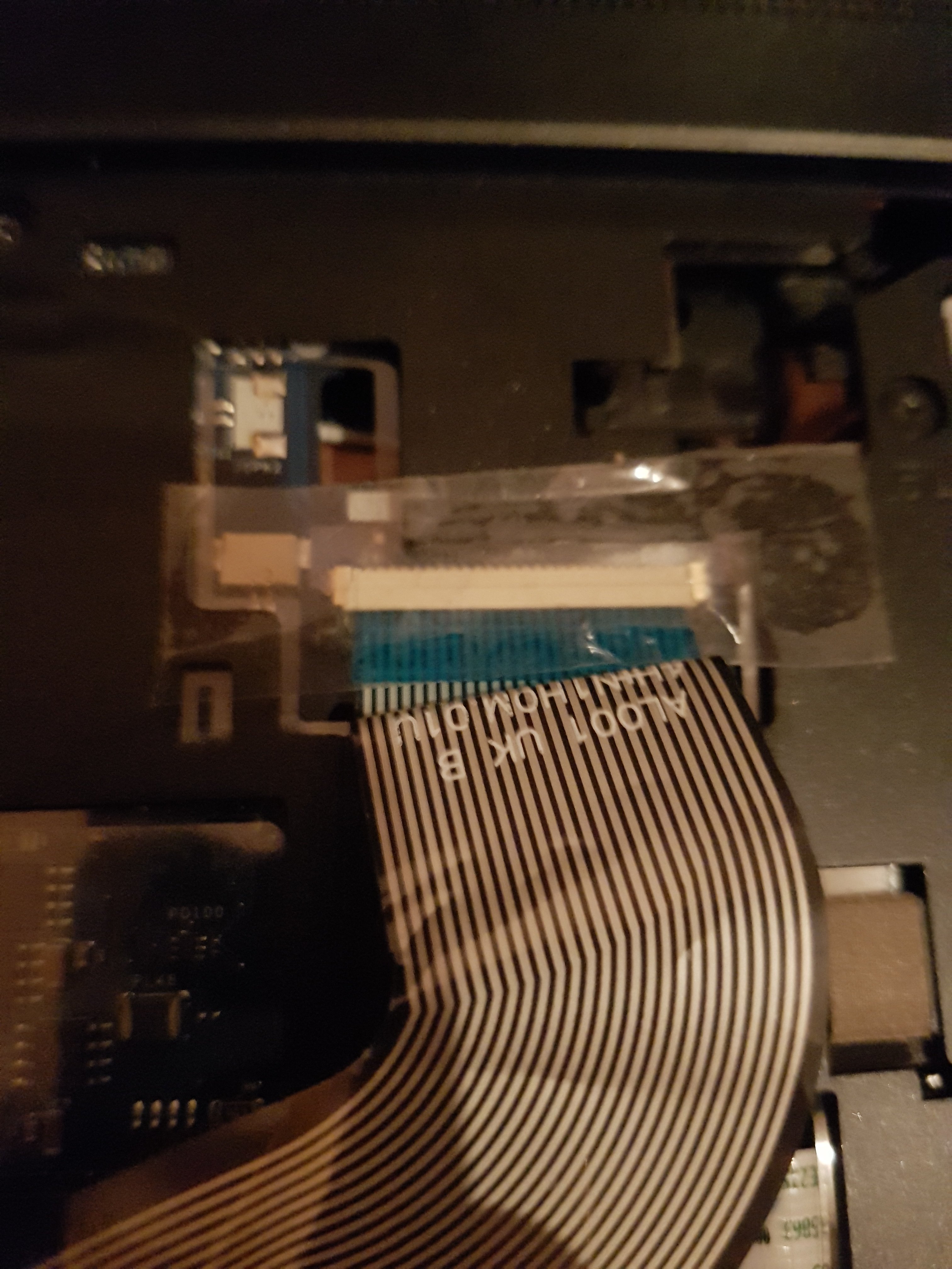

Ich habe meinen Laptop geöffnet und wieser zusammen gebaut.
Aber der Tastaturenflachbandkabel-Bügel ist mir gebrochen.
Ich habe es geklebt und reingesteckt und Klebeband geklebt.
Windows gestartet und es geht nicht auch nicht im bios

Mach mal bitte Fotos wie das kabel da drin ist und vom kabel selbst.
Einmal antworten auf meinen Vorschlag Post #10 reicht doch.
Jetzt noch etwas schaerfer und ohne das Klebeband.
Und markiere die Stelle wo Du was geklebt hast.
Erläutere mal folgendes: " Ich habe es geklebt und reingesteckt und Klebeband geklebt. "
Mit was hast du geklebt? Besteht die Möglichkeit das Kleber in die kontakte geflossen ist?
Das Kabel weist an mehreren stellen solche knicke auf:
Wenn das Kabel da mit Gewalt rumgedrückt wurde kann es durchaus sein das die Leitungen durch sind.
Und in der Regel wird erst der Bügel aufgemacht, dann das Kabel rein und dann der Bügel wieder drauf und befestigt. Nach deiner Beschreibung hast du den bügel fest gemacht und dann das kabel da rein gepresst.
