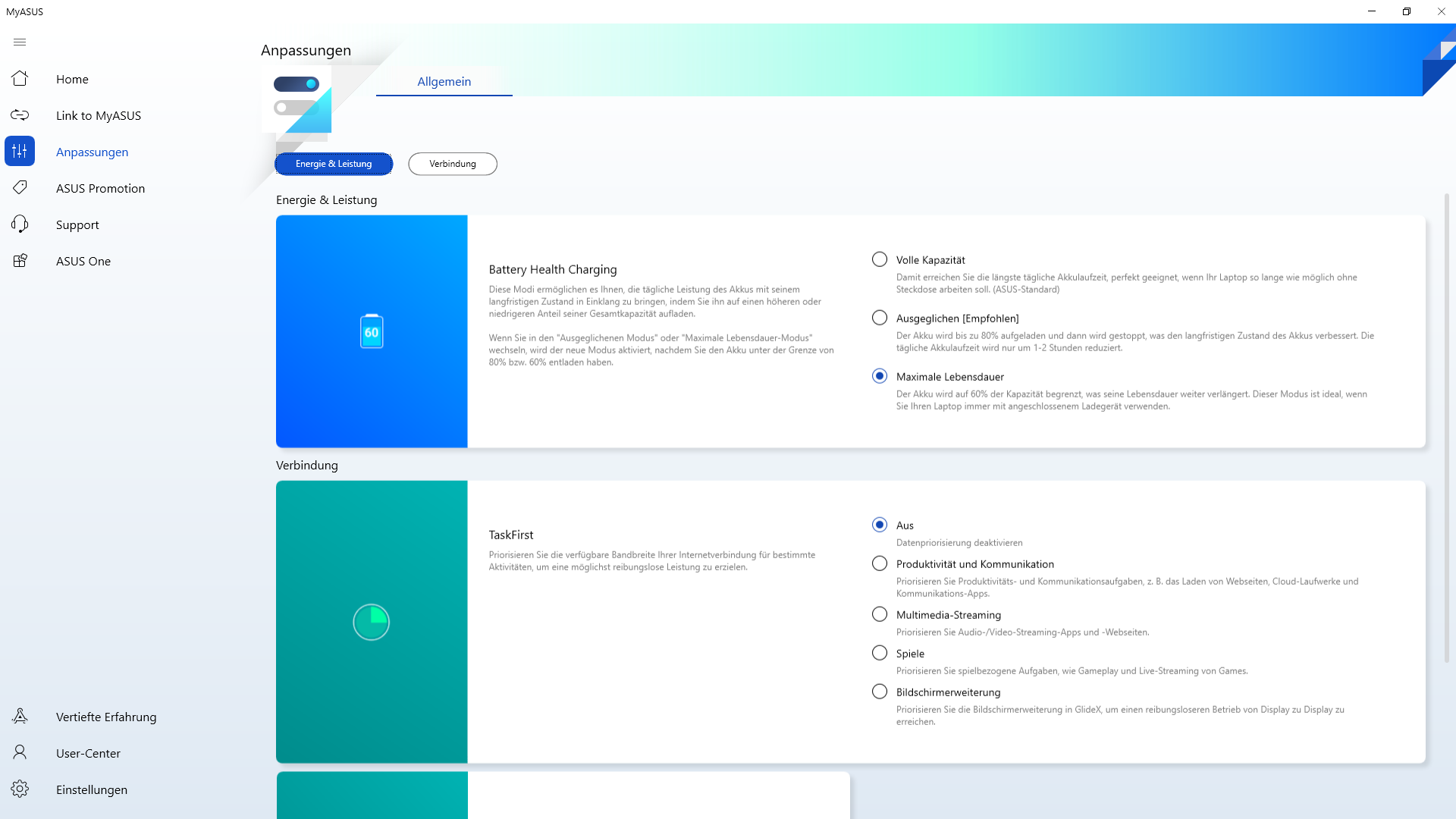

Also im BIOS finde ich nichts dazu... In den Energyoptionen steht aber auch die Unterscheidung zwischen Akku und Netzbetrieb, wenn ich z.b. einstellen will, wann der Bildschirm ausgeschaltet werden soll oder so... Aber wie gehe ich denn in den Netzbetrieb, das muss man doch irgendwie einstellen können, dass man nicht über Akku arbeitet... Kriege da kein schlau draus... Wenn ich den Strom dran lasse, bleibt der Akku die ganze Zeit unten auf 100 Prozent, heißt der wird doch immer weiter durch geladen.... Und das ist doch bestimmt nicht gut...
in der MyAsus App (ich glaube aus dem Windows Store) kann man den Ladestand von Akku begrenzen (60%, 80% und Voll geladen).
