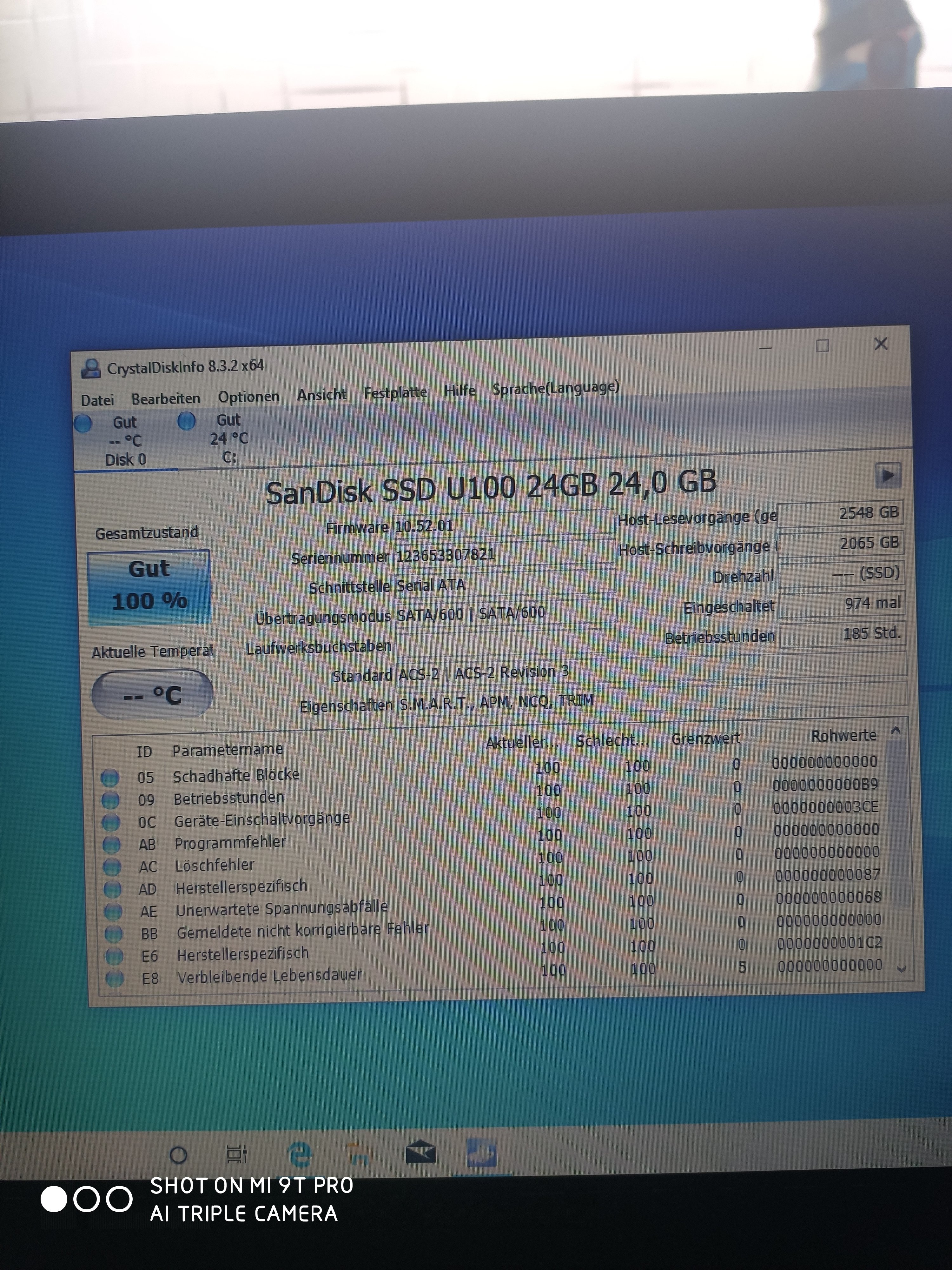

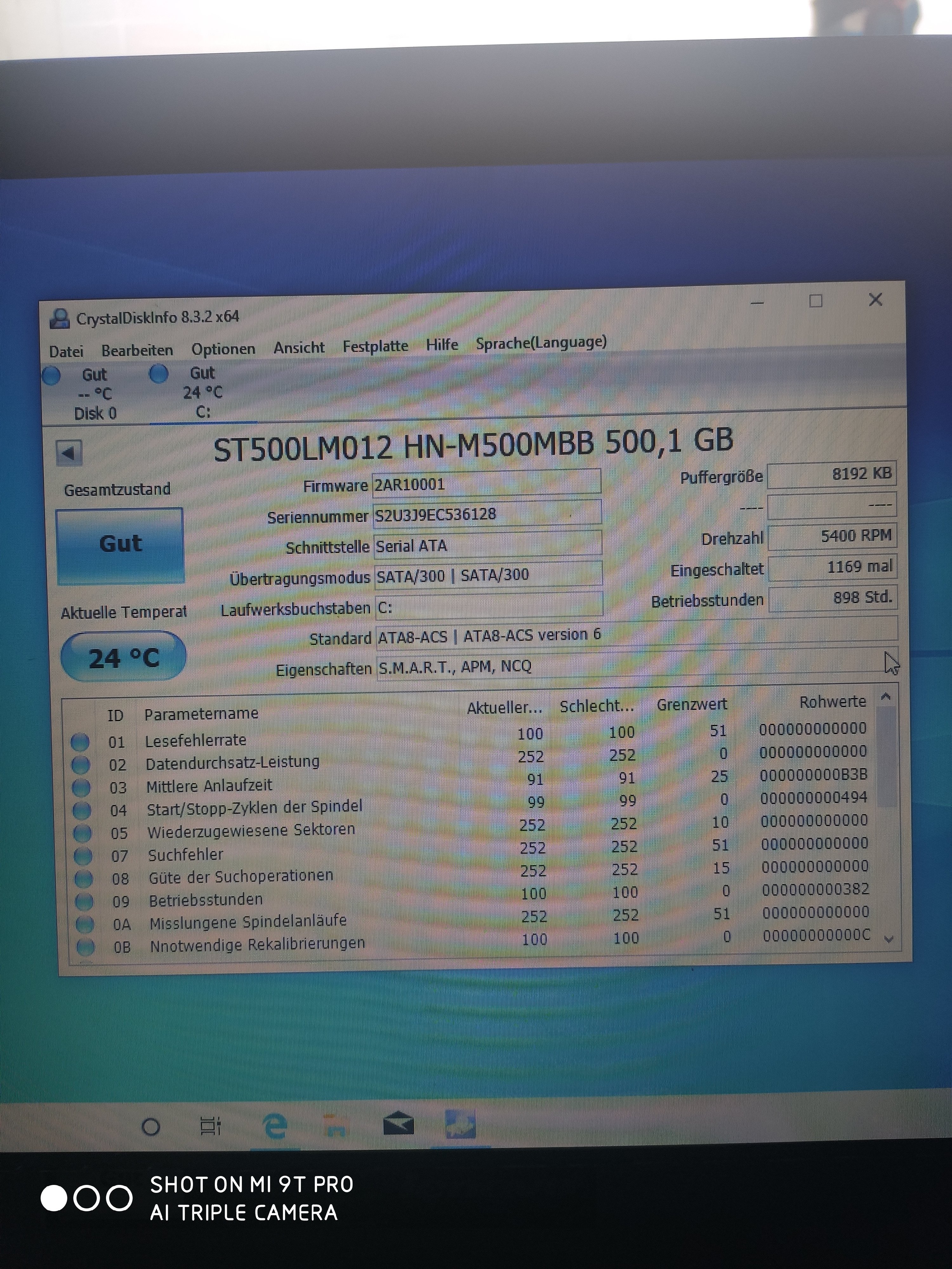

Tippe auf eine sterbende Festplatte. Festplatte gegen gecheckt mit z.B. HDTune 2.55 Check?
Ich hatte übrigens auch mal eine HDD in einem Hashwell-16GB PC. Das geht schon noch ganz gut. Erstmal alles gestartet (und somit im RAM-Cache) ist die Perfomance beim Browsen bzw. Office zu 99% gleich wie mit einer SSD.

Doch, kann bei einer sterbenden Platte sehr wohl sein.Robo32 schrieb:An der HDD liegt es sicher nicht wenn diese noch OK ist und alles was Windows 10 nach einer Installation noch so macht abgeschlossen ist.
Hatte identisches Problem auf einem 8 Jahre alten HP Notebook - Boot in 8 Minuten, Programme extrem zäh.
Erst Einbau einer SSD löste das.
Selbst (Schnell)Formatierung hatte keine Besserung gebracht, erst Normalformatierung nach dem Ausbau belebte die Platte zunächst für kurze Zeit wieder.

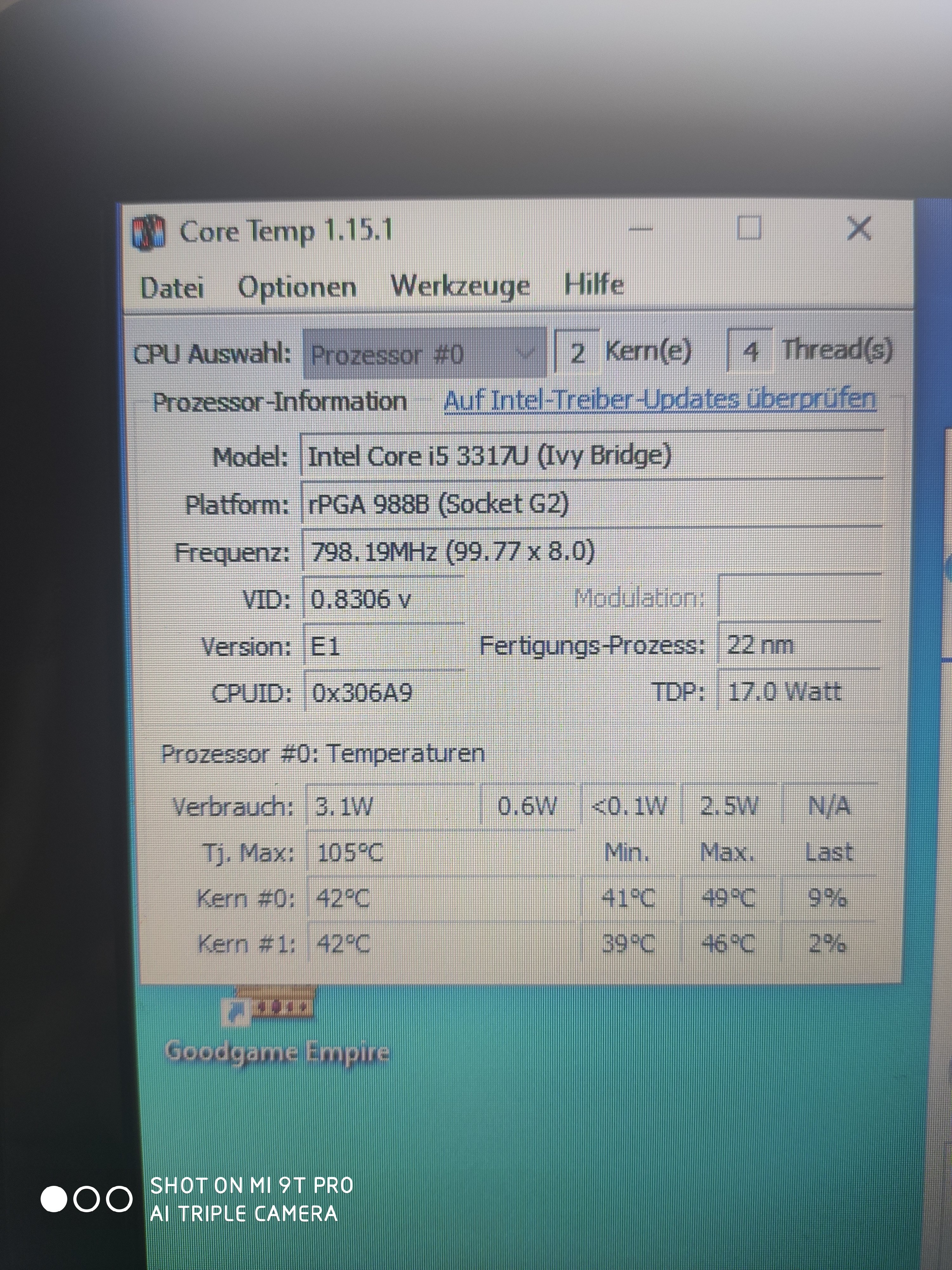

Eventuell ein BIOS-Update gemacht?
Auf meinem alten HP-Notebook konnte ich nach dem letzten BIOS-Update nicht mal mehr Dota 2 oder LoL zocken weil die Leistung regelrecht halbiert wurde. Vor dem Update lief alles super, seit dem Update nur noch Schneckentempo

Ich würde mal ein anderes Netzteil probieren. Ich hatte den Fall, das das original Netzteil zwar funktionierte aber zu wenig Leitsung lieferte. Darauf hat der Prozessor im Laptop nie hochgetaktet und war mit dem Takt im Keller.
Hab dann ein Nachbau Netzteil das ich rumliegen hatte ausprobiert und siehe da, der Laptop lief wieder mit voller Leistung.
Welche Takt fäht dein Prozessor?

...wenn du dann morgen immernoch Probleme hast, kann man mit Crystal Disk Info die HDD überprüfen und sich um andere Dinge kümmern.

Das sieht doch gut aus.... Last ist ja jetzt auch runter gegangen.
Hat es sich denn gebessert?
