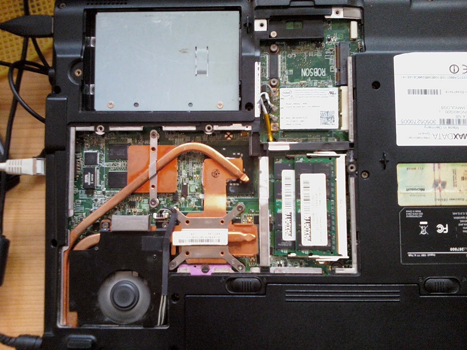

So sollte es sein, Klappe hinten aufschrauben und man kommt überall hin: (mein alter Laptop)
