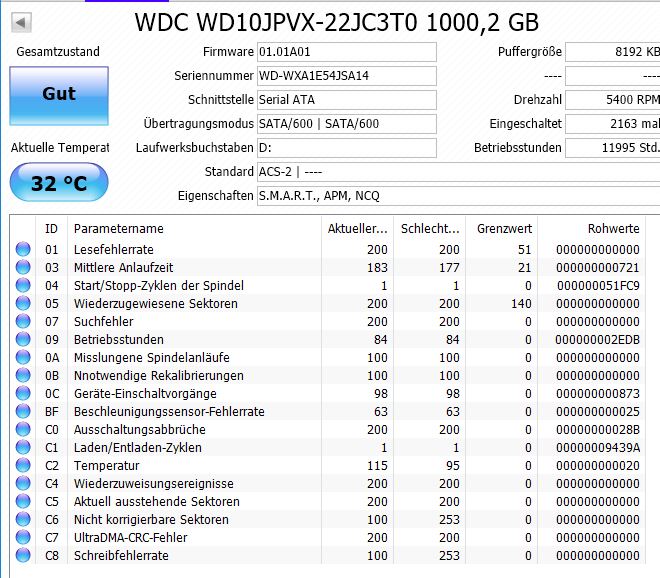

Also die Langen Ladezeiten klingen nach sterbender Festplatte.
Ohne Infos, was die Komponenten sind:

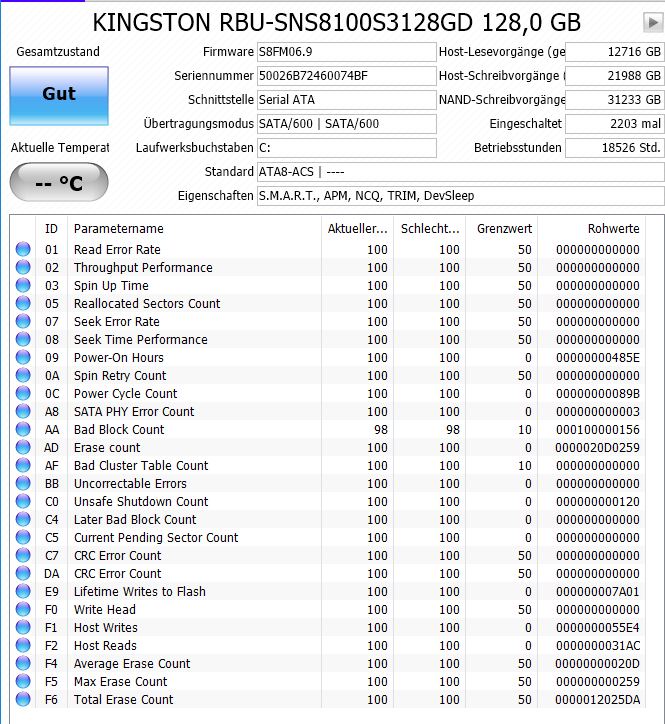

Crystal Disk Info Screenshot machen (Feld ganz aufziehen damit man alle Werte sieht), dann entweder a) das komplette System neu aufsetzen oder b) neue SSD einbauen und dann System neu aufsetzen.

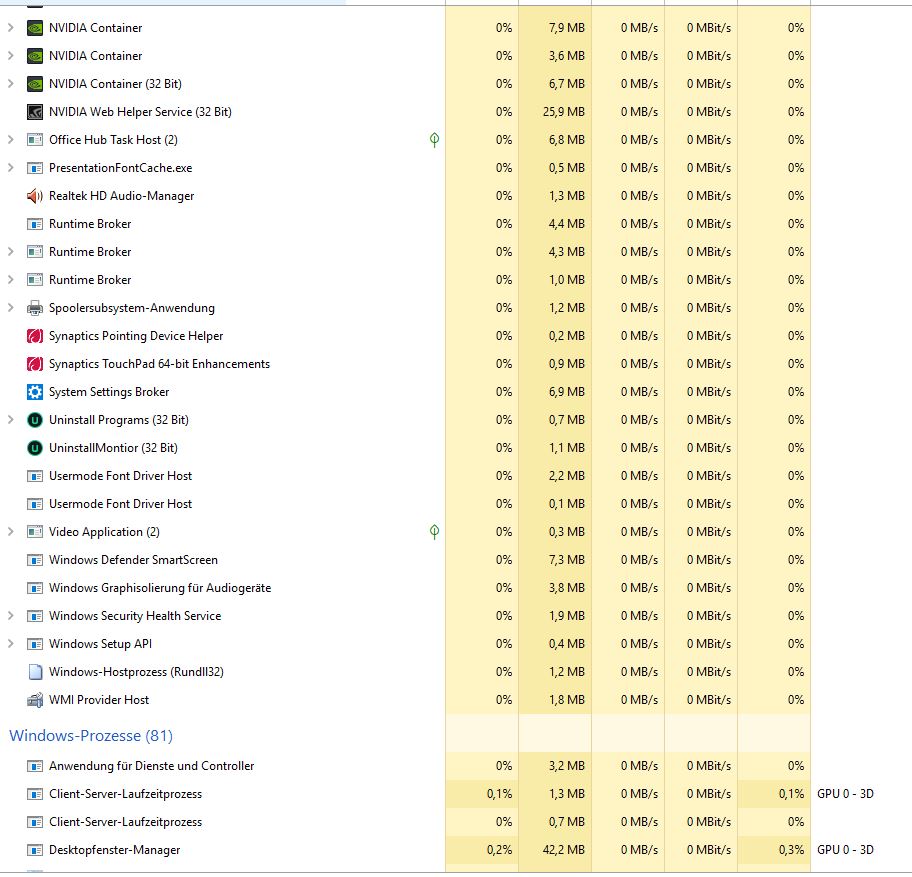

Okay, ich gehe nun auf alles ein:
-Sauber gemacht wurde er

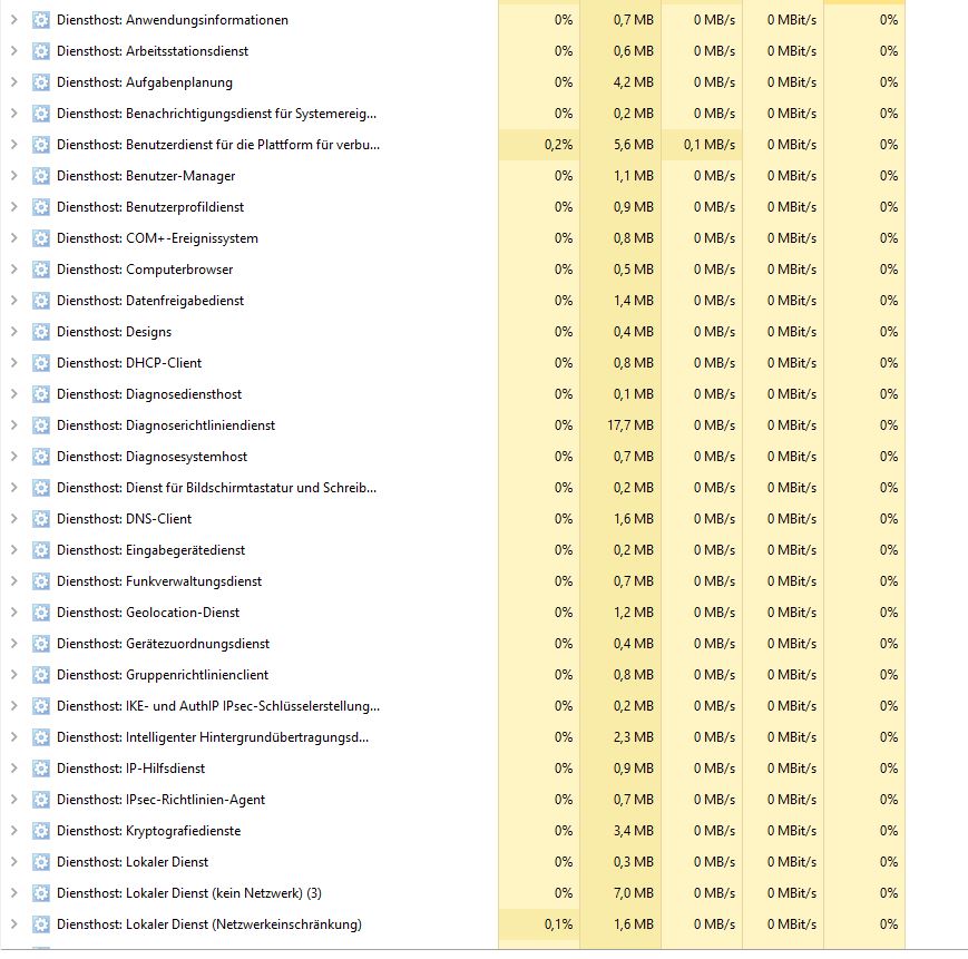

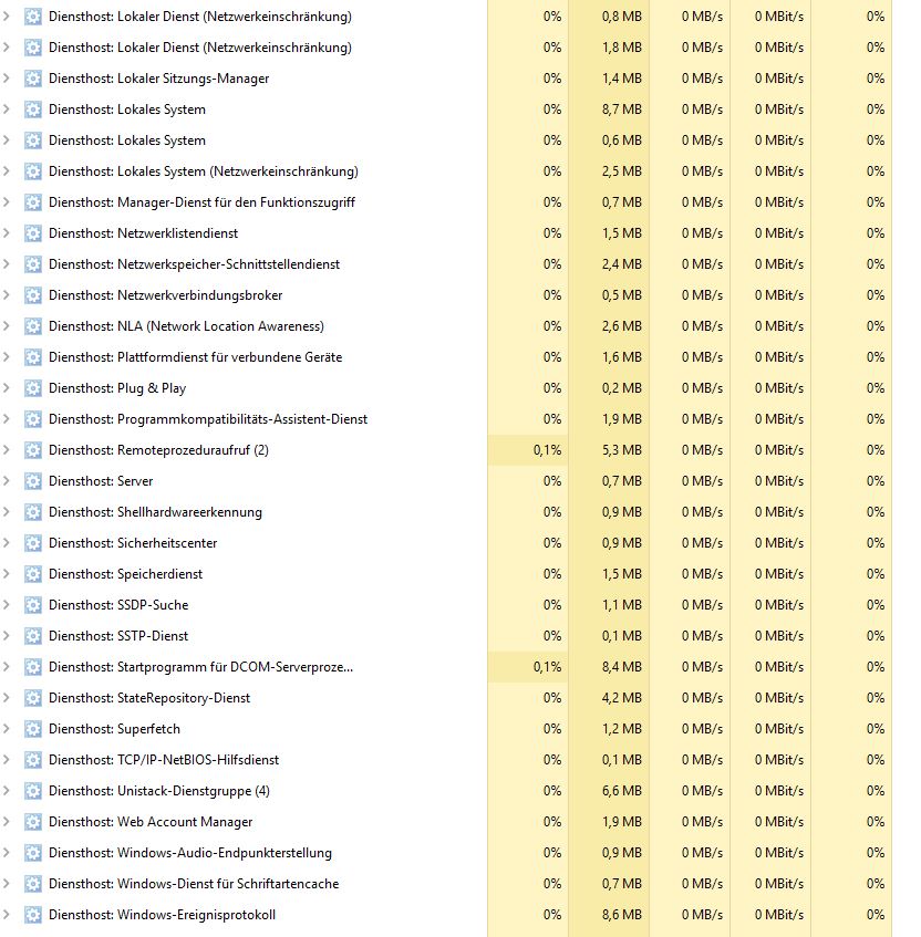

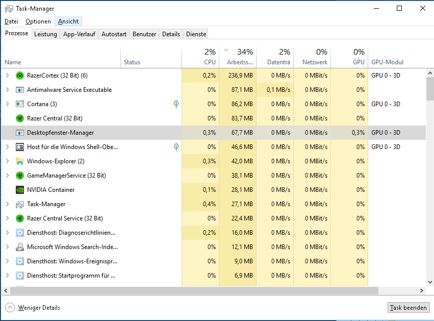

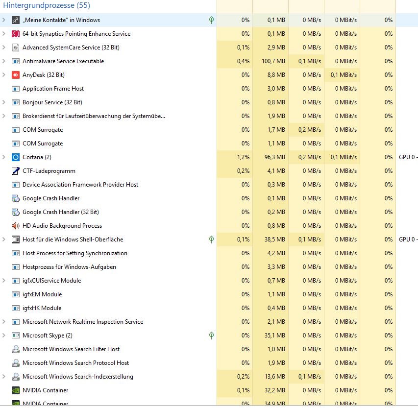

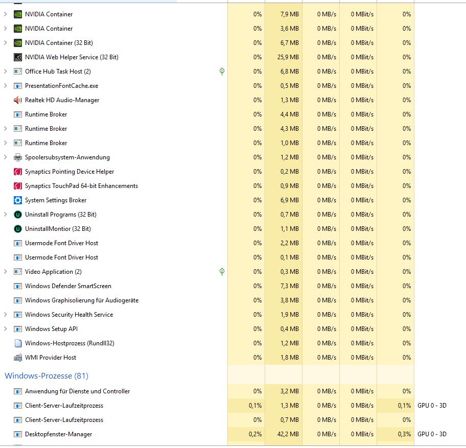

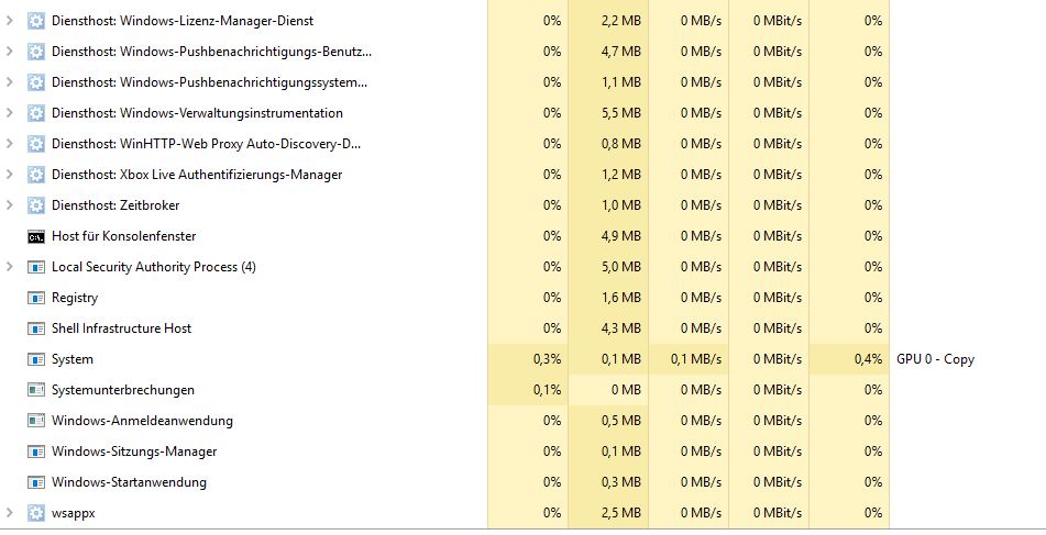

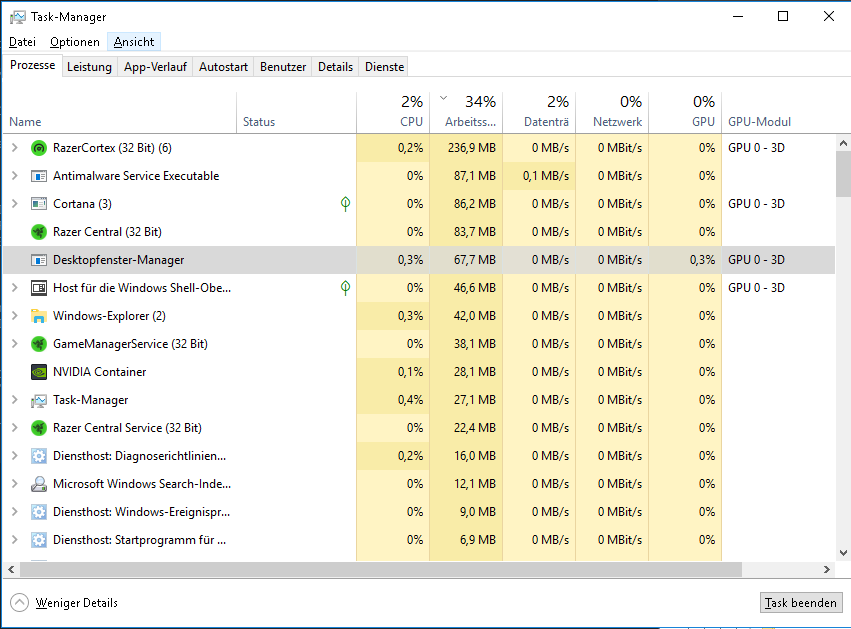

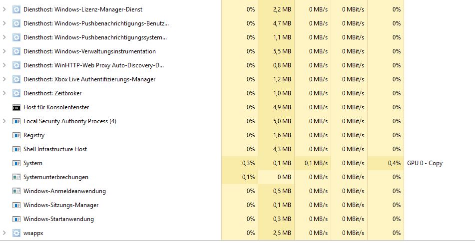

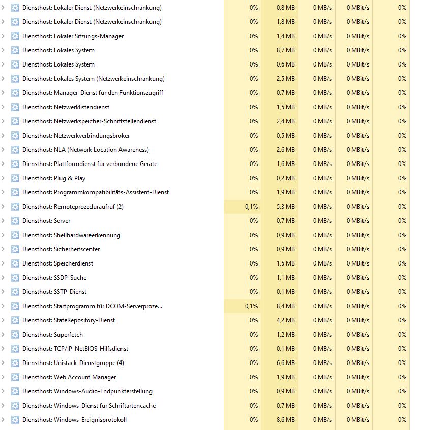

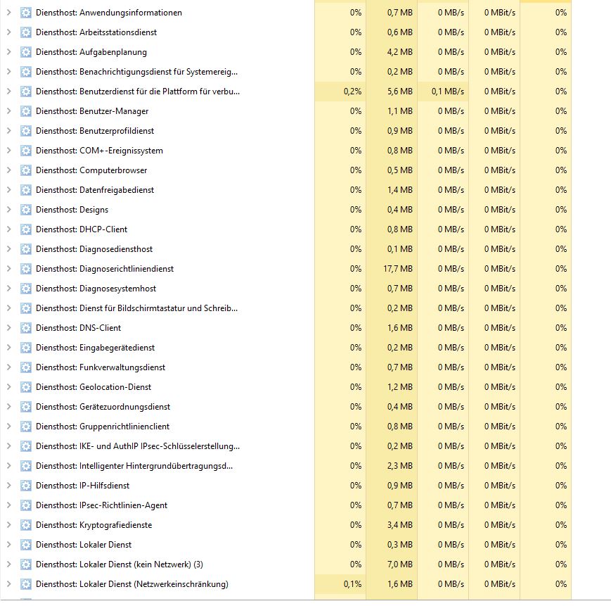

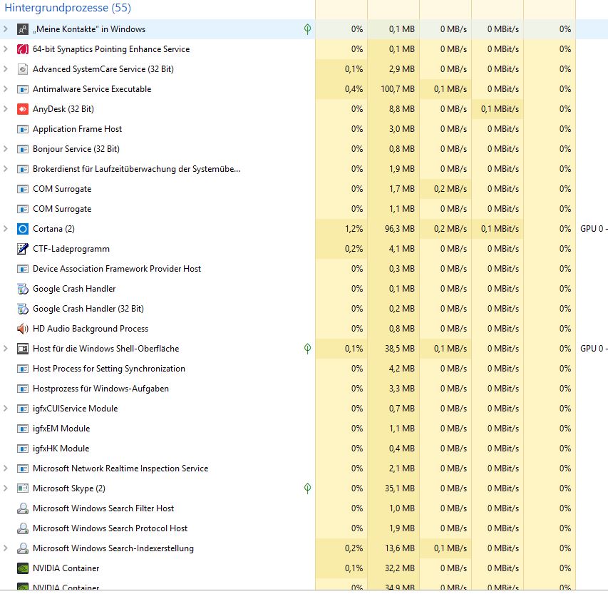

-Hier die Task-Manager-Screenshots
-Hier die Screenshots von genanntem Tool
Ich nehme jeden Zweig Hoffnung an, und wenn ich 100 tools probieren soll
also diese "system care..."ist schon mal für die tonne.w10 braucht sowas alles nicht !!
ausserdem sind 2 uninstall-ops (sw/gn icon) am laufen (das ist doch auch so zeug wie obit).desinstalliere das mal ordentlich .am besten per "revo uninstaller "o.s.ä.
durchsuch mal mit "malware antimalware"den pc. evtl.hast du dir einen coinerrechner im browser eingefangen(so einen verlangsamung ist immer ein schlechtes Zeichen) !
mit "autoruns"mal den systenmstart checken.

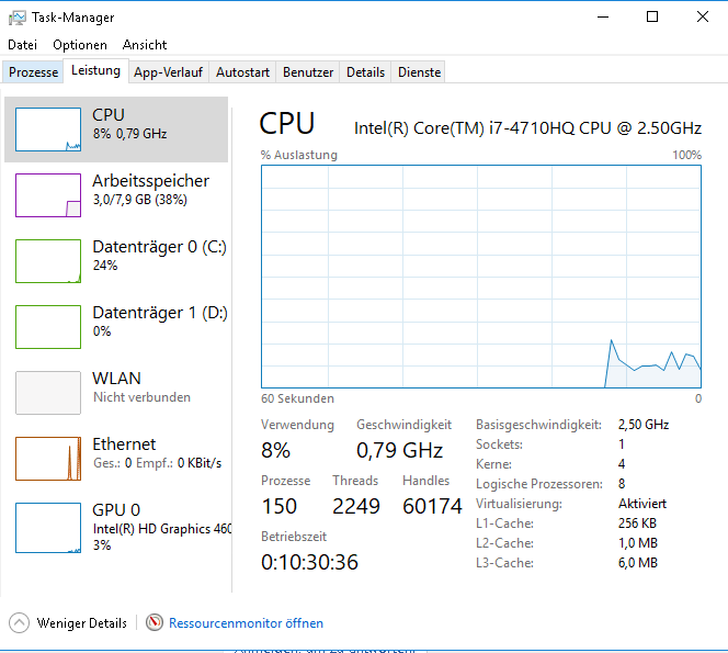

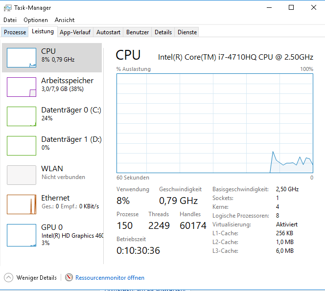

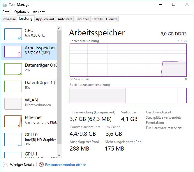

Wenn mir nichts übrig bleibt werde ich das machen. Vielleicht liegt es auch hier dran - ich habe 8GB RAM und da steht 34% sind im Ruhezustand ausgelastet, niemals wenn man alles zusammen addiert kommt das auf 2.3GBSS.PNG
Wie sieht denn die Auslastung im Reiter "Leistung" aus?
34% Auslastung ist nicht ungewöhnlich bei nur 8GB RAM.
Der RAM ist ja dazu da, genutzt zu werden :D

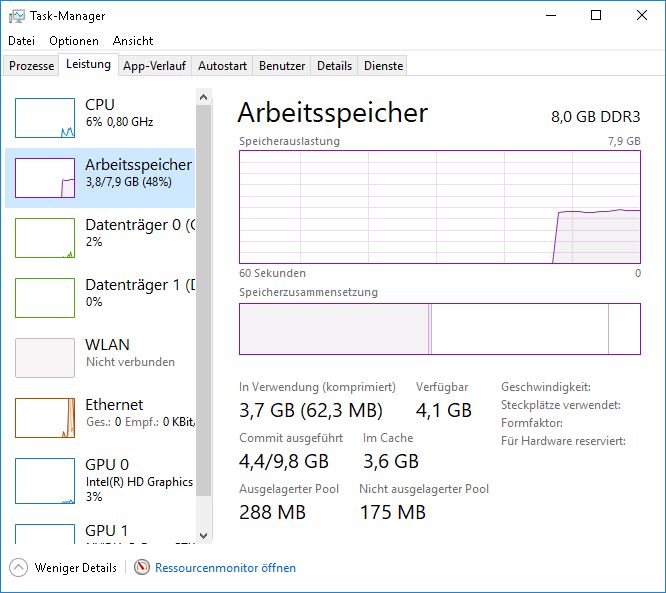

Hallo ihr 2, hier das Bild:
Ich habe ihn nun zurückgesetzt, einmal mit persönlichen Daten und einmal alles auch mit löschen lassen. Es hat sich nichts verändert. Hatte schon befürchtet gehabt, dass er einfach den Geist aufgibt und irgendwas nicht mehr tut, Akku ist ja inzwischen auch tot, hatte nur gehofft, es lässt sich irgendwas finde....
@matze313 aber ist 30-40% im Ruhezustand nicht ein bisschen komisch? Also gerade wenn du dir mal anschaust was der auflistet, dann komme ich niemals auf 30-40% sondern höchstens 15%
Wenn du jetzt noch den Arbeitsspeicher anklicken würdest...
Ich verstehe das einfach nicht - die Grafikkarte arbeitet, sie hat Auslastungswerte, ich verstehe nicht, wie der Laptop so schlagartig so schlecht wurdeSS2.JPG

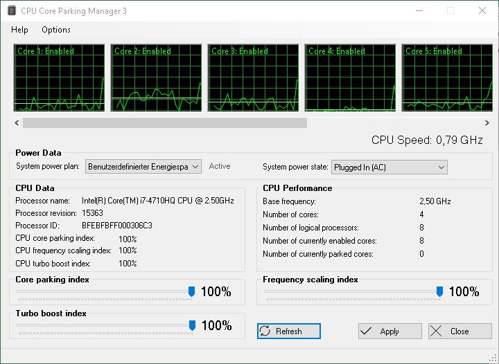

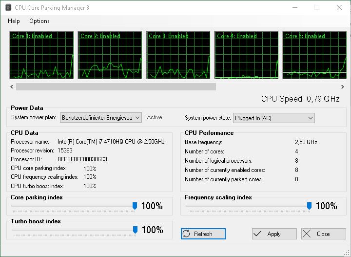

Was mir aufgefallen ist, aber vielleicht ist das normal: Ich habe mir auf Anweisung CPU Core Parking heruntergeladen, der CPU Speed ist immer unter 1GHz, liegt das einfach daran, dass die Auslastung niedrig ist zu dem Zeitpunkt?
Der RAM ist OK.
Um die CPU auszulasten müsstest du z.B. Prime95 laufen lassen. Taktet die CPU dann nicht hoch, solltest du den Energiesparplan "Höchstleistung" testen. Ansonsten könnte es eine Einstellung im Bios sein, die das Hochtakten verhindert.

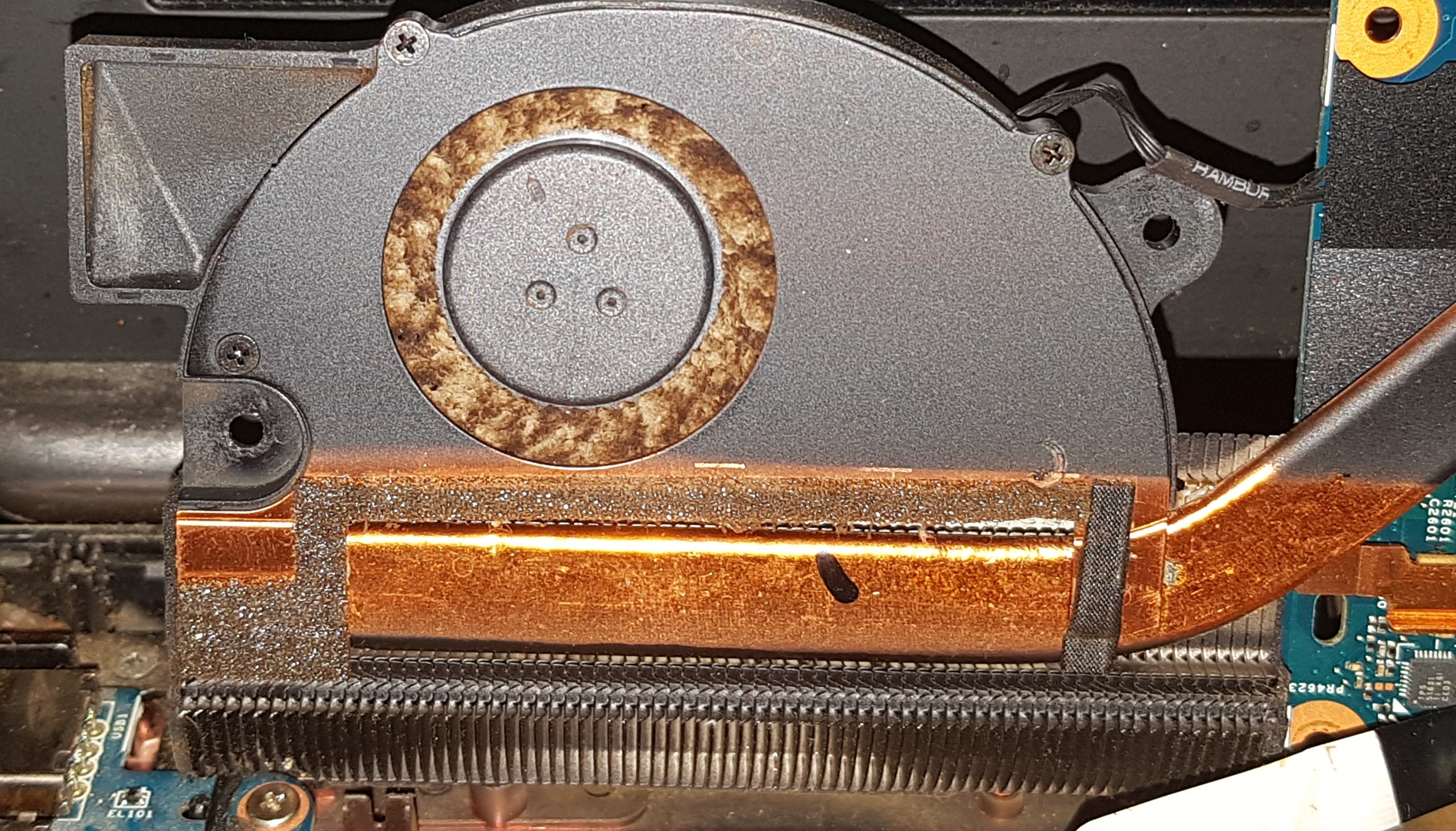

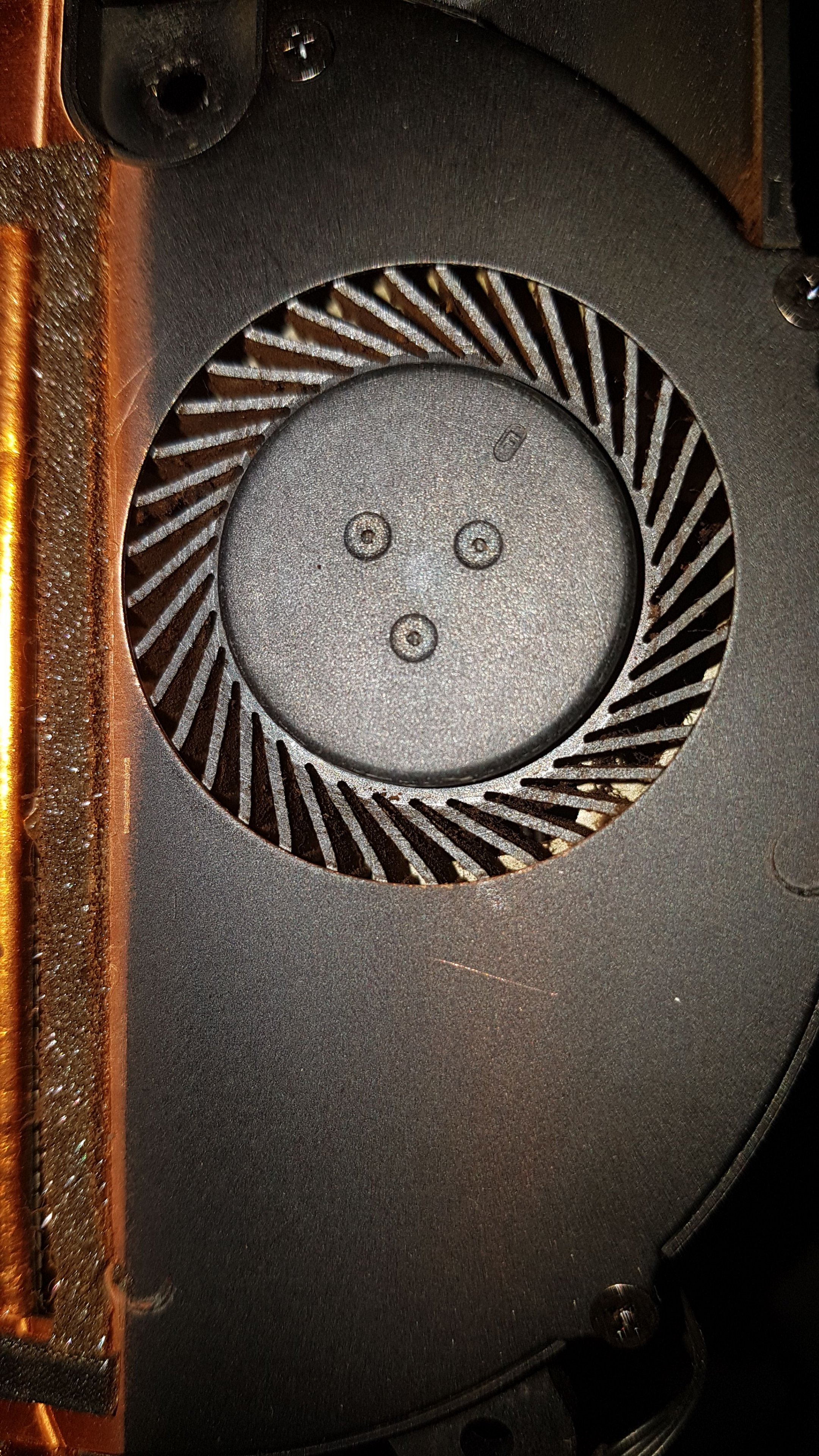

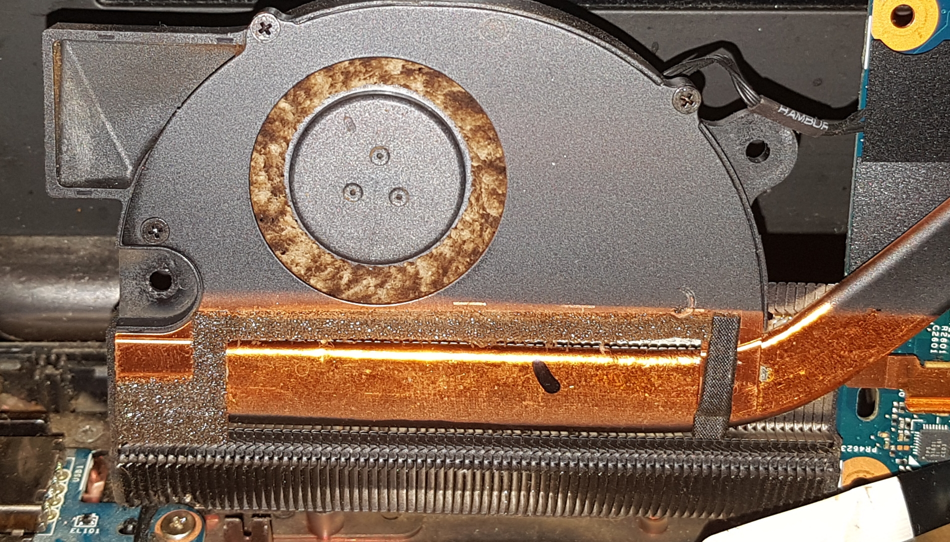

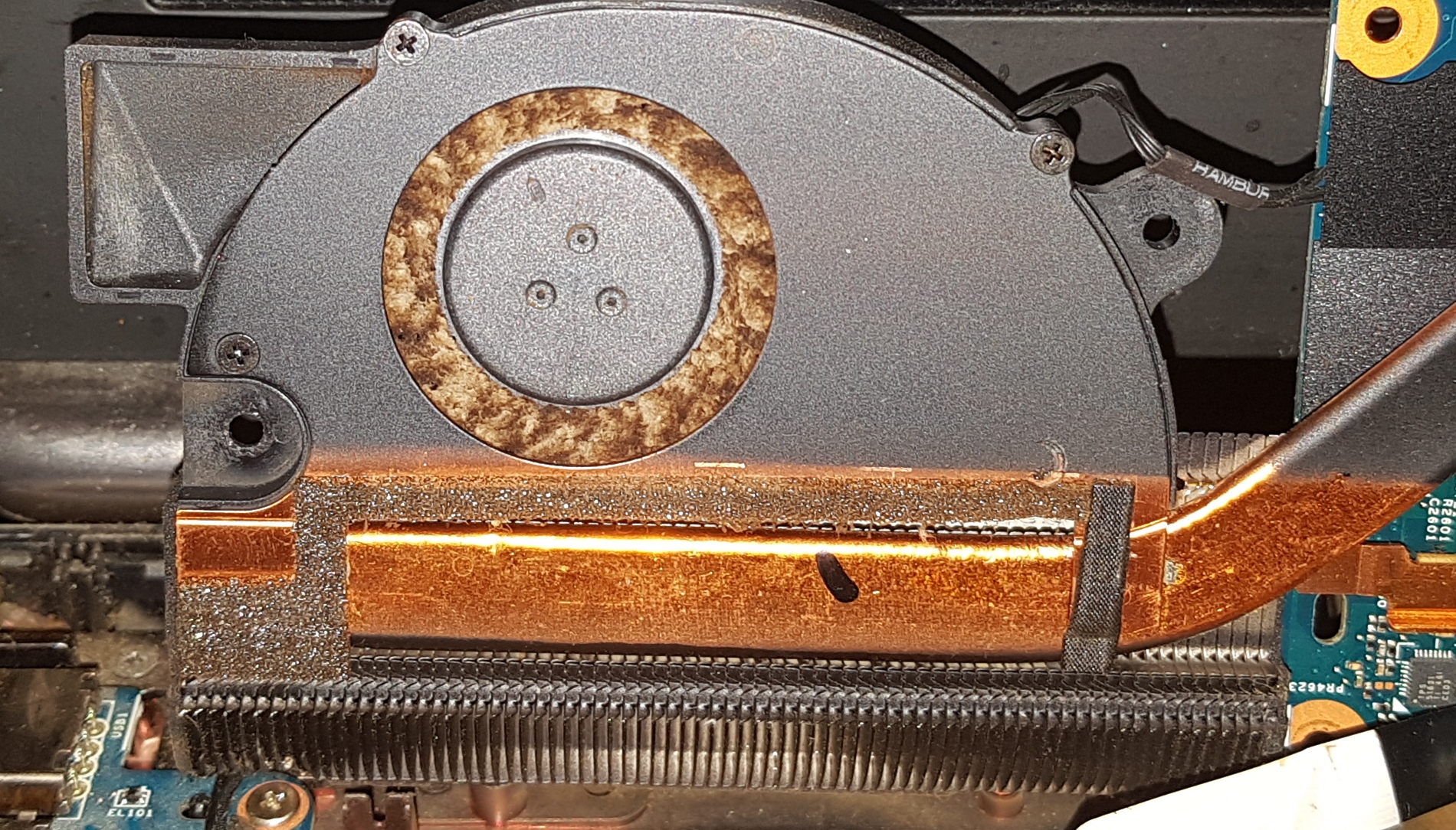

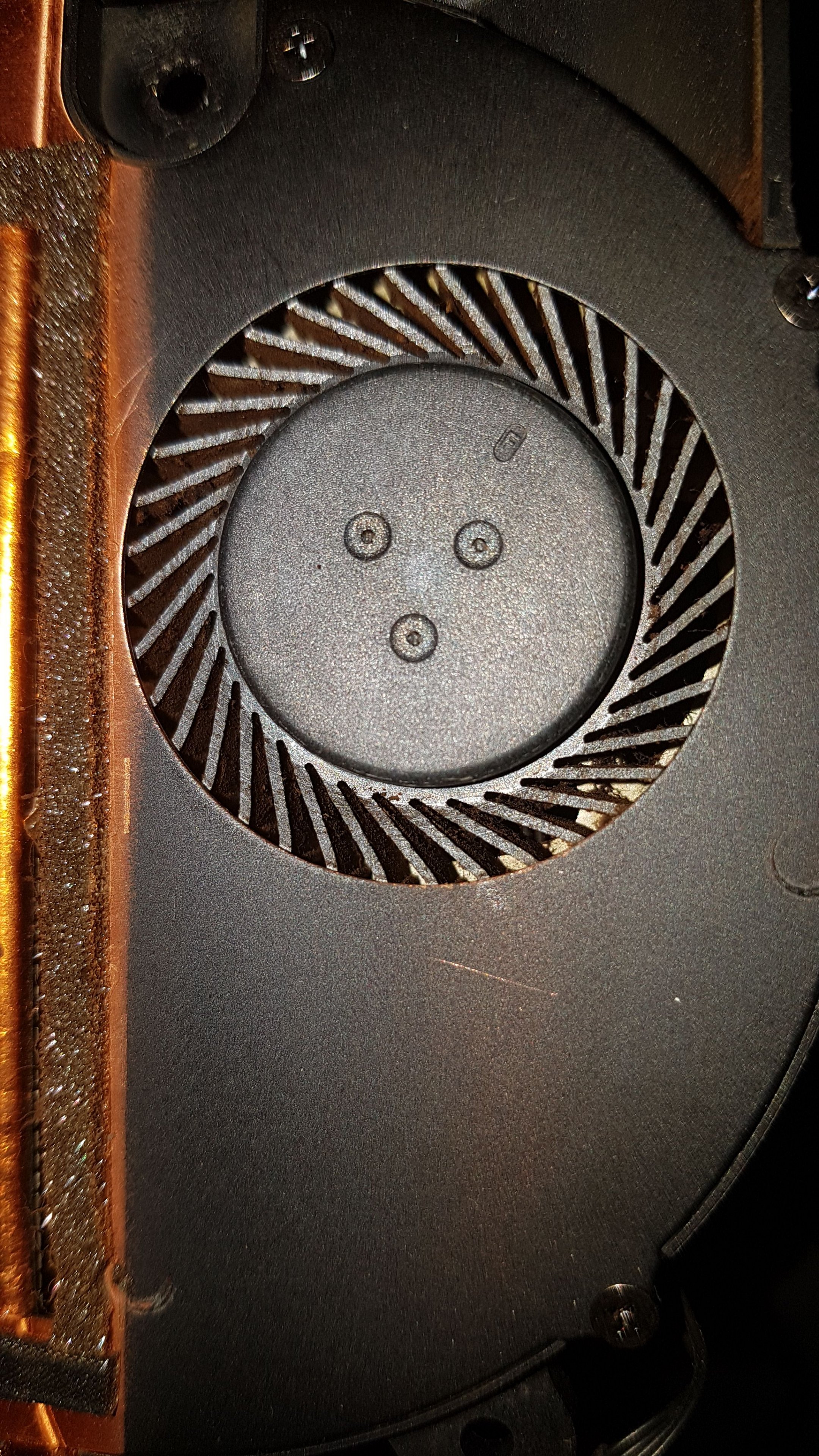

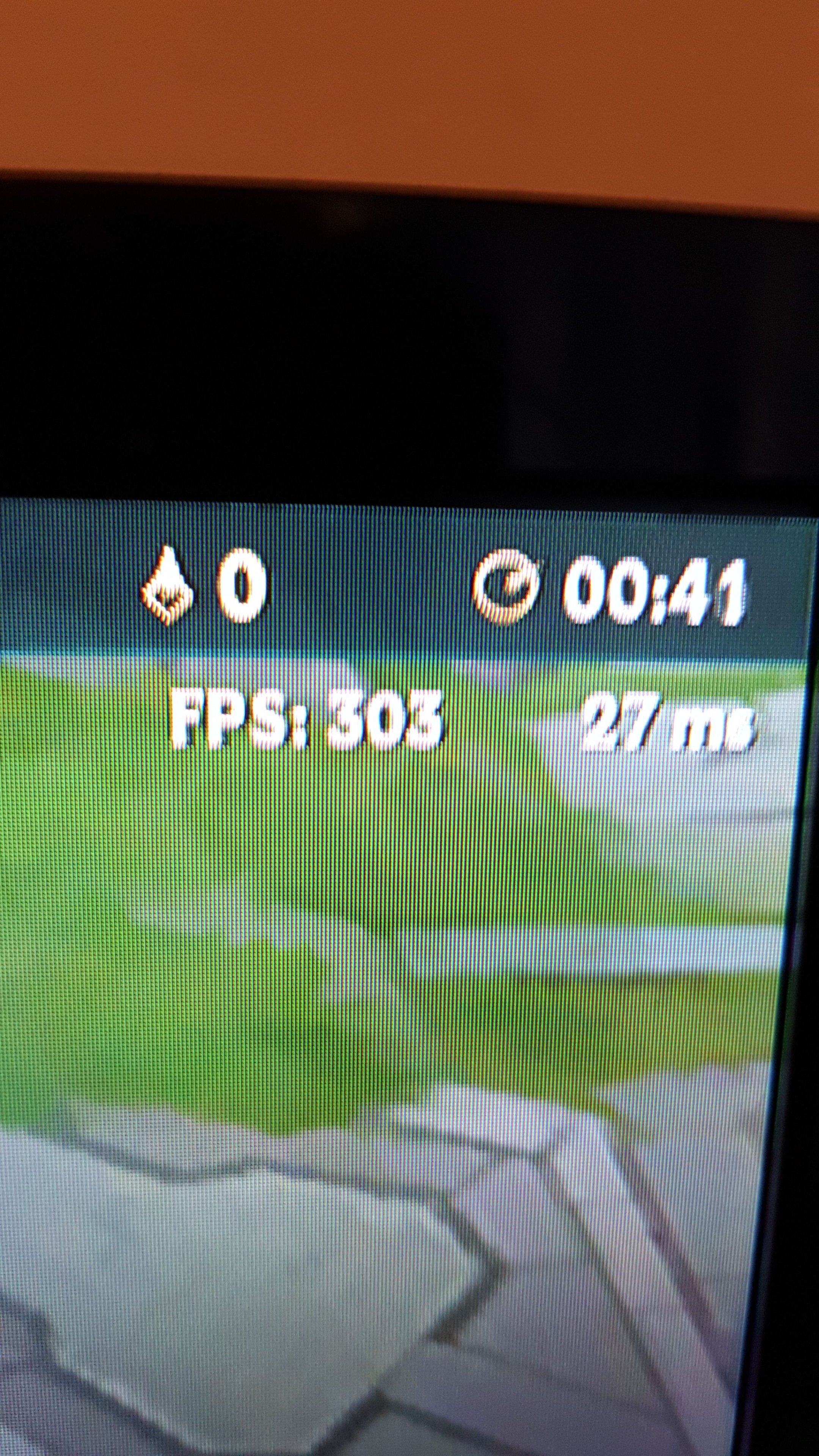

Bitte schlagt mich nicht...das war die Unterseite vom Lüfter...20180715_195527.jpgIMG-20180715-WA0151.jpegIMG-20180715-WA0159.jpeg
