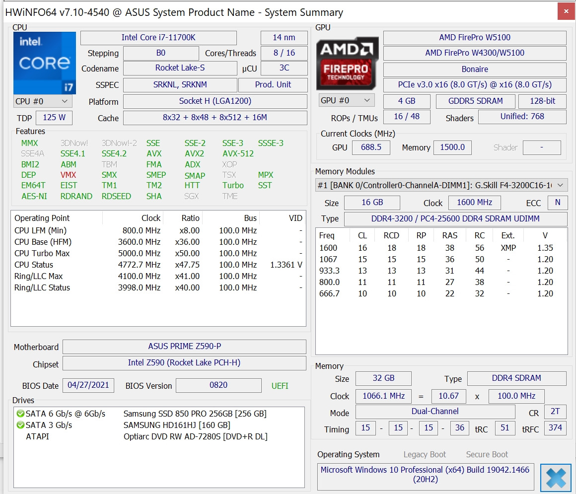

Den Rechner habe ich für einen Freund zusammengebaut. Er lief bei mir normal schnell (Firefox Start in weniger als 2s. Nach dem Aufstellen bei meinem Freund ist er jetzt grottenlangsam, trotz CPU-Takt von 4,7GHz und fast komplett neuer Hardware. Firefox z.B. braucht fast eine Minute, damit man damit arbeiten kann.
Bei Outlook dauert der Wechsel zwischen 2 Konten 20 Sekunden. Es fühlt sich an, wie ein 486er auf 100MHz.
Ich habe den PC mit der SSD vom alten Computer (AMD Mainboard und CPU) hochlaufen lassen. Es funktionierte und man musste nur ein paar Treiber nachinstallieren (u.a. Chipsatz). Vielleicht ist das auch das ganze Problem und man muss Windows doch neu installieren, wg. Treiberleichen?!
Festgestellt habe ich, dass Datenträger 0, also die SSD, selbst bei umfangreicheren Programmen, wie z.B. Photoshop, kaum beansprucht wird. Die Auslastung beträgt höchstens einmal 2%.
Bei meinem Rechner wird die SSD beim Start von Photoshop mit 56% belastet.
  • sfc /scannow durchgeführt. Hat auch einige korrupte Dateien gefunden und repariert, aber ohne Erfolg.
  • Festplattentreiber im Gerätemanager gelöscht und neu gebootet. Ist nicht besser geworden.
Wie geschrieben taktet die CPU mit 4,7GHz und throttelt auch nicht. Temperaturprobleme kann man ausschließen, denke ich.
Ich vermute stark, dass es tatsächlich an der Windows-Installation liegt, da der Rechner vor ca. 4 Jahren von Windows 7 auf 10 geupdatet worden ist und jetzt eine ganz andere Hardwareumgebung verbaut wurde.
Aber vielleicht gibt es noch den einen oder anderen Tipp, was man noch versuchen könnte (Der PC steht in einiger Entfernung von mir und ich habe nur Zugriff über TeamViewer).
Ich habe auch die HWInfo Ergebnisse mit hochgeladen. Evtl. kann man daraus noch etwas ablesen.

welcher antivirus
was steht im zuverlaessigkeitsverlauf (foto!!)
welche programme sind im hintergrund aktiv
zustand aller ferstplatten mit crystal disk info zeigen :)
Die 160 GB HDD im Screen ist noch ok? Funktioniert ohne Probleme?
Bitte mal mit Crystak Disk Info die Smartwerte der HDD prüfen.
XMp für den RAM nicht aktiviert, möglicherweise in den falsche Steckplätzen verbaut
Mal bei dem Windows Defender den Echtzeitschutz deaktivieren, rebooten, und schauen ob das Problem persistent ist.
Ich hatte das gleiche bei einem AMD System, der Defender hat (Nicht ersichtlich im Task Manager / Ressourcenmanager) wohl im hintergrund gewerkelt.
Ich vermute, dass da irgendein Prozess im Hintergrund CPU Last verursacht. Mit Taskmanager Mal Auslastung prüfe n

Ich tippe auf defektes oder nicht richtig sitzendes SATA Kabel.
Btw. Die SSD ist keine M.2 oder?
Reaktionen: Alexander2

Avira
Den Rest kann ich frühestens morgen besorgen. Heute ist er nicht mehr am PC.
XMP muss ich ihn mal gucken lassen. Die Steckplätze sind voll belegt (4 x 8GB).

Prozesse im Hintergrund können es nicht sein. CPU-Auslastung ist im "Leerlauf" (TeamViewer-Sitzung) bei höchstens 20%

SSD ist SATA, Kabel ist neu und sitzt auf jeden Fall stramm.
Alle Komponenten abstecken die am SATA hängen (Ausser SSD mit Betriebssystem).
Dann testen, ob alles funktioniert.
Zu dem mal gucken, ob der Arbeitsspeicher in den richtigen Slots sitzt. Evtl. ein Riegel defekt. Mal nur mit einem testen (im richtigen Slot)

Du meinst, Du hast die SSD mit dem OS aus einem (ganz anderen) PC einfach genommen und auf vollkommen andere Hardware neu gebootet?
Also, auch wenn da sicherlich gleich wieder Leute kommen, die es "besser Wissen"...so eine Aktion ist imho immer suboptimal.
Klar, wenn ich ein Image habe und das auf 20 NUCs/OEM PC ausrolle mag das noch gut funzen...
Setz den PC neu auf, vermutlich löst sich das Problem dann von selbst. Ist auch die kostenneutralste Variante.
Das finde ich aber wahnsinnig viel! TeamViewer dürfte nicht 20% von dieser CPU brauchen!

@xdave78 Ja, so war es, damit er gleich weiter machen kann. Als ich den PC bei mir ausprobierte, habe ich auch das Windows von meinem PC (AMD Ryzen) auf die SSD gespielt. Damit lief der Rechner sehr schnell (Photoshop Startzeit ca. 4sec.). Deshalb sah ich auch kein Problem, die SSD von seinem alten PC einzubauen und Windows den Rest machen zu lassen.
Dem kann ich nur zustimmen, ist wahrscheinlich auch die schnellste Variante ehe man hier anfängt die nächsten Tage wild rumzuprobieren.
Reaktionen: AwesomSTUFF
Sowas klappt sehr oft, muss aber nicht. Wenn er sofort mit seiner SSD langsam war, dann liegt der Verdacht halt nahe, dass es nicht geklappt hat. Und dann hilft nur neu installieren, sonst rennt man sich tot.

@Smily Ja, ist schon nicht wenig, aber dass dann Firefox mehr als 1min. braucht, kann das nicht erklären. Dann müsste die Auslastung schon knapp an den 100% liegen, damit man das so merkt.
Es wird also auf eine Neuinstallation hinauslaufen. Da er aber in den nächsten 2 Wochen zu viel zu tun hat, wird das noch Zeit haben müssen.
Vielen Dank für eure Beiträge. Wenn mein Freund Zeit hat, werde ich mit ihm eure Tipps telefonisch und per TeamViewer durchgehen.
