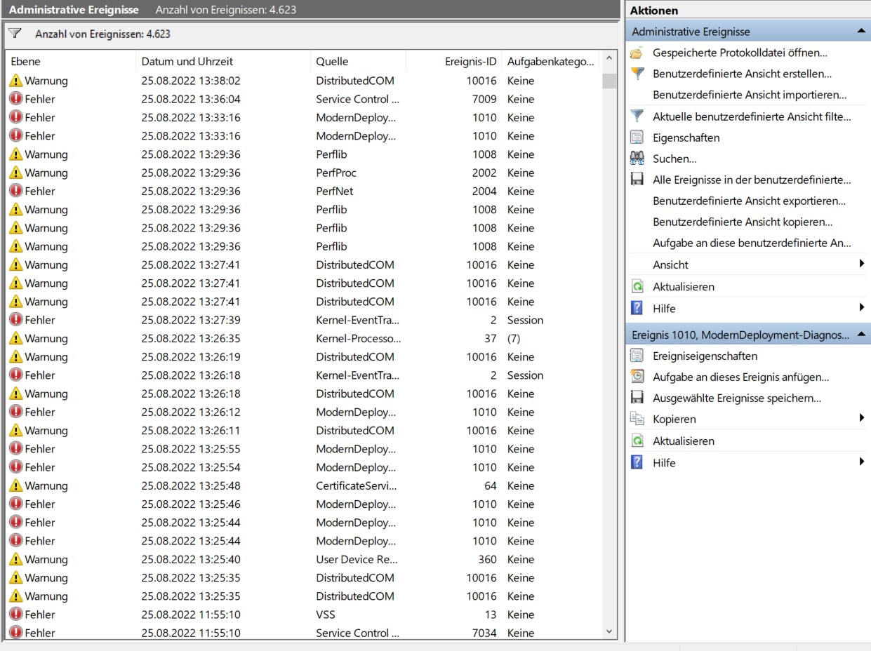

Beschäftige dich doch bitte nur mit den tatsächlichen Abstürzen oder Bluescreens.
Beschreibe das Problem ausführlich und gibt uns die Fehlermeldungen oder Minidump.
https://docs.microsoft.com/de-de/troubleshoot/windows-client/performance/read-small-memory-dump-file
Die ganzen Warnungen und Fehler in der Ereignisanzeige Post 18 und was dich da stört, beachtet man doch bei Windows 10 nicht.
Eventuell schaut man mal was da steht bevor Windows abgestürzt ist.
Ansonsten gibt es den Zuverlässigkeitsverlauf , der allerdings auch meist bei Problemen nicht hilft.
Fehler in der Ereignisanzeige brauchst du auch nicht zu fixen, Windows schreibt da jeden Pups rein.
Ich kann die ganzen Einträge jeden Tag gar nicht zählen.
Threads zu dem Thema gab es da ja auch vor Jahren schon und das war ein anderes Gerät.
https://www.drwindows.de/xf/threads/fehler-in-ereignisanzeige-genericroaming.151453/post-1643639
