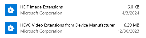

Wenn ich bei mir unter installierten Softwarepaketen schaue, dann ist da HEIF Image Extensions mit einem 23.11.2023 Timestamp aufgeführt.
Das kam dann vermutlich mal automatisch per Windows-Update.
Die kommt von Microsoft, eigentlich gleich nach der Installation und wird dann ab und zu aktualisiert. Wurde bei mir gerade erst (3. April) gemacht.

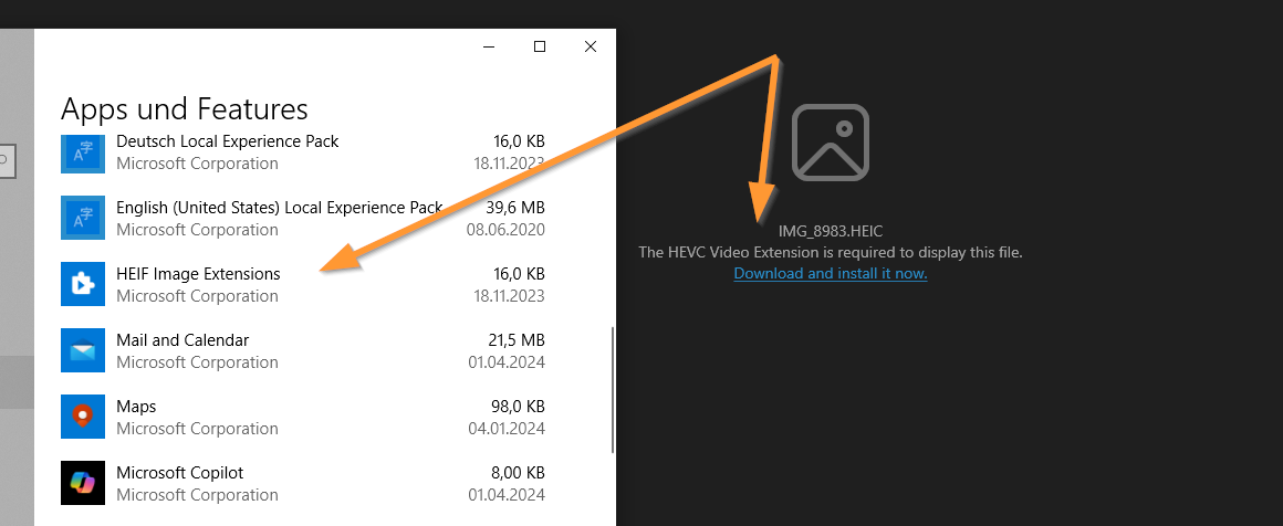

Im HEVC ist alles drin was zum Anzeigen von Bildern/Filmen noetig ist.
Die HEIF Image Extension macht das HEIF dem System bekannt.
Hier wie es aussieht wenn auf einem W10 Home nur die HEIF Image Extension drauf ist und ein HEIF-Bild geoeffnet werden soll.

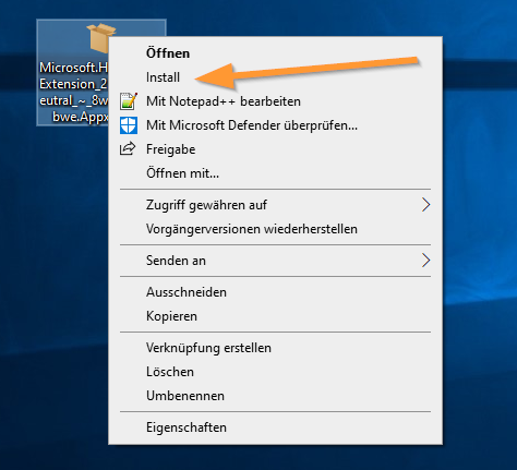

Rechtsmausklick -> Install geht bei Dir nicht?

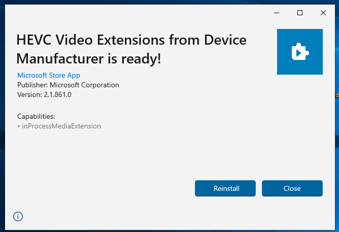

oder hier mit der Vorversion.
Ist am Ende dann das hier.
Gerade geprueft unter W10 Home.
Nein, da der Dateityp mit keiner Anwedung verknüpft ist.

Hast Du den Microsoft Store deinstalliert oder anderweitig irgendwas in die Richtung getan?
Ein z.B. brandneu aufgesetztes W10 braucht zum Installieren dieser APPX bzw. APPXBUNDLE nix extra.
Kannst Du irgendwas Anderes aus dem Microsoftstore installieren? Dazu braucht man keine Microsoft-Anmeldung.
Habe damals Cortana per GPO deaktiviert und Updates soweit per GPO kastriert, dass ich sie manuell anstoßen muss. Den Windows App-Store hatte ich seit 2018 kein einziges Mal benutzt.
Ah, gerade mal meine Dokumentation von damals gecheckt. Ich glaub ich weiss woran es liegt - habe damals allen möglichen Dreck, den Windows bei der Erstinstallation frisch mit draufknallt, wieder deinstalliert.
Da war auch der "App-Installer" dabei - diesen Mist brauch man anscheinend um solche Pakete per GUI zu installieren (wenn ich das richtig sehe).
