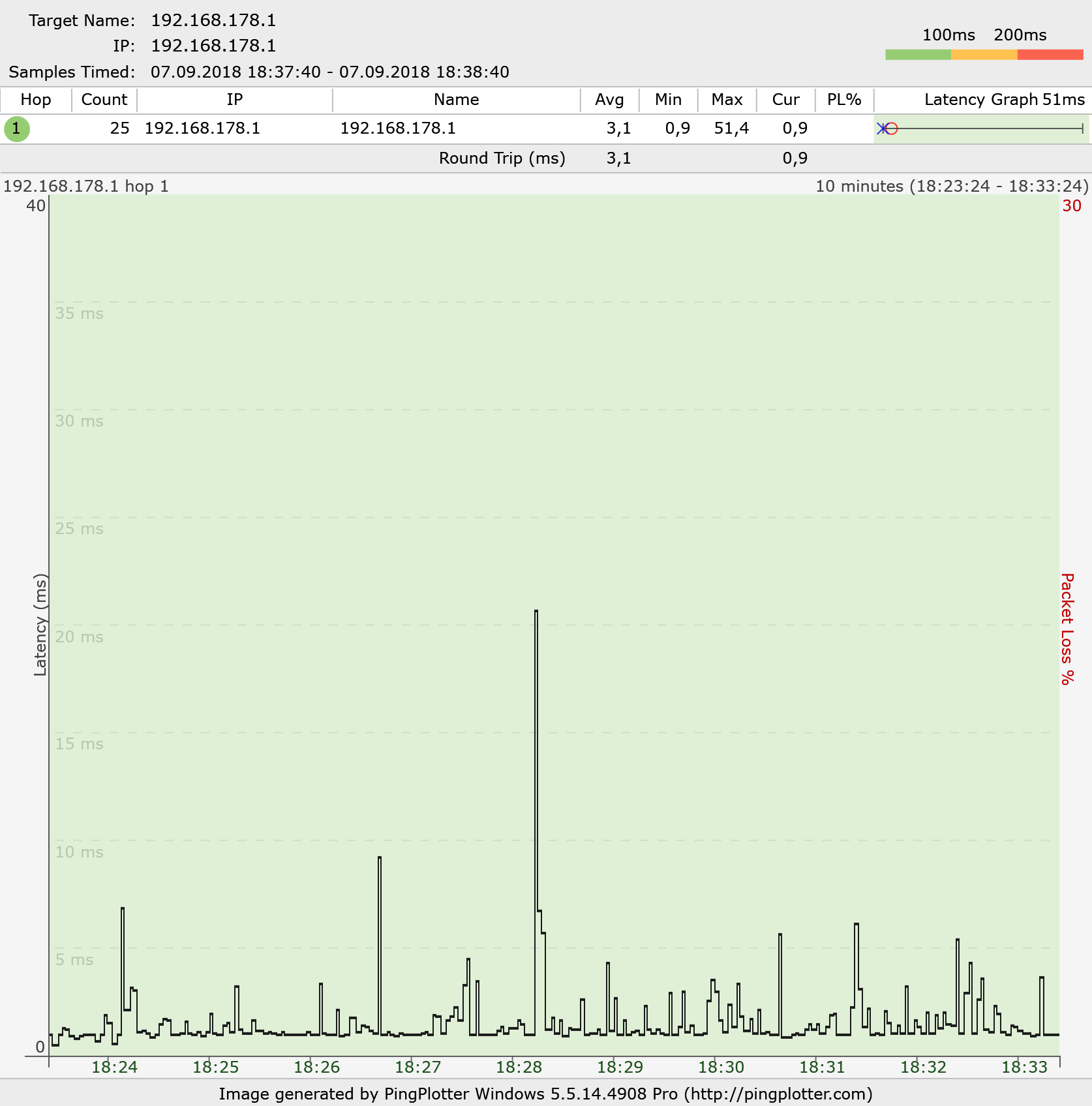

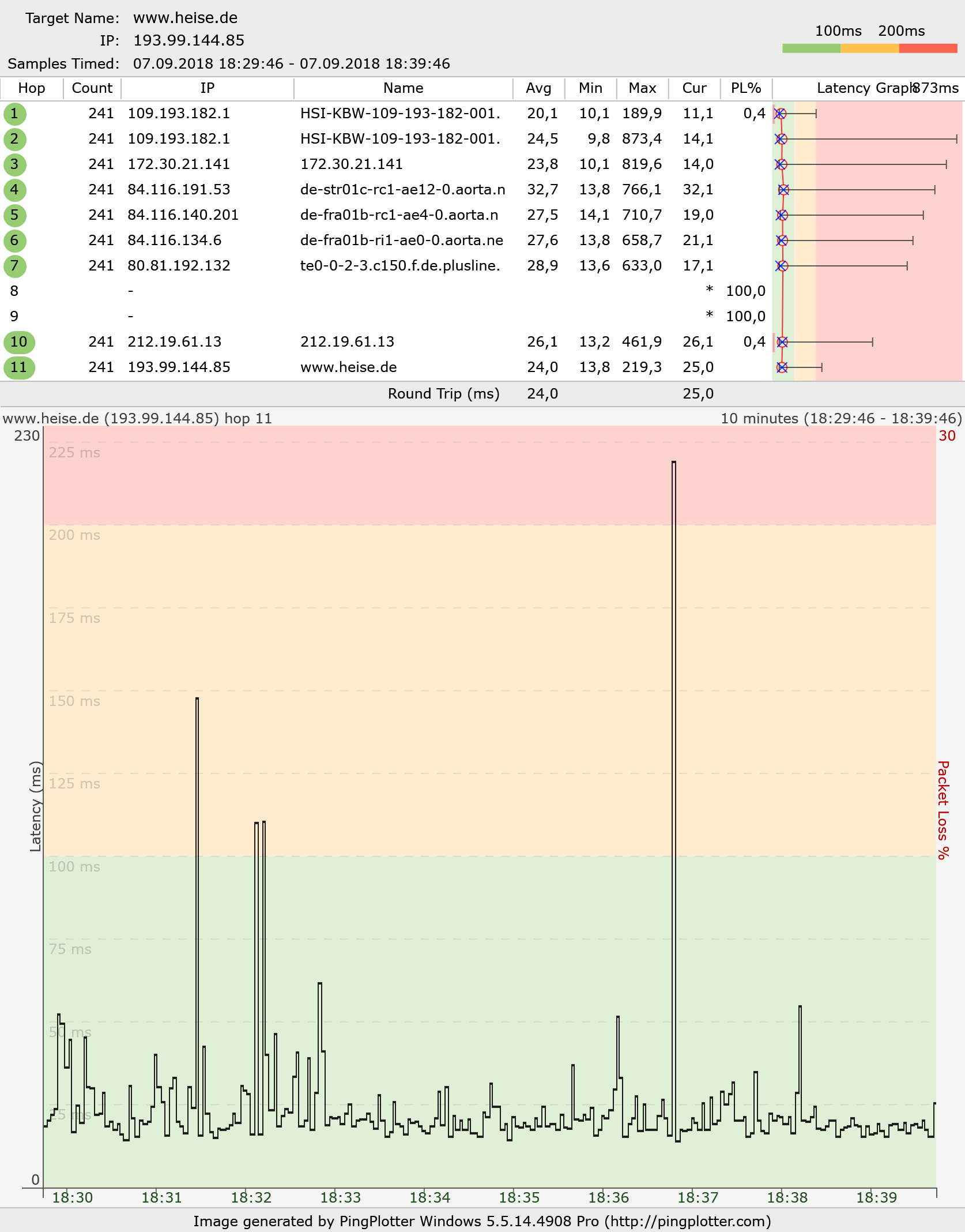

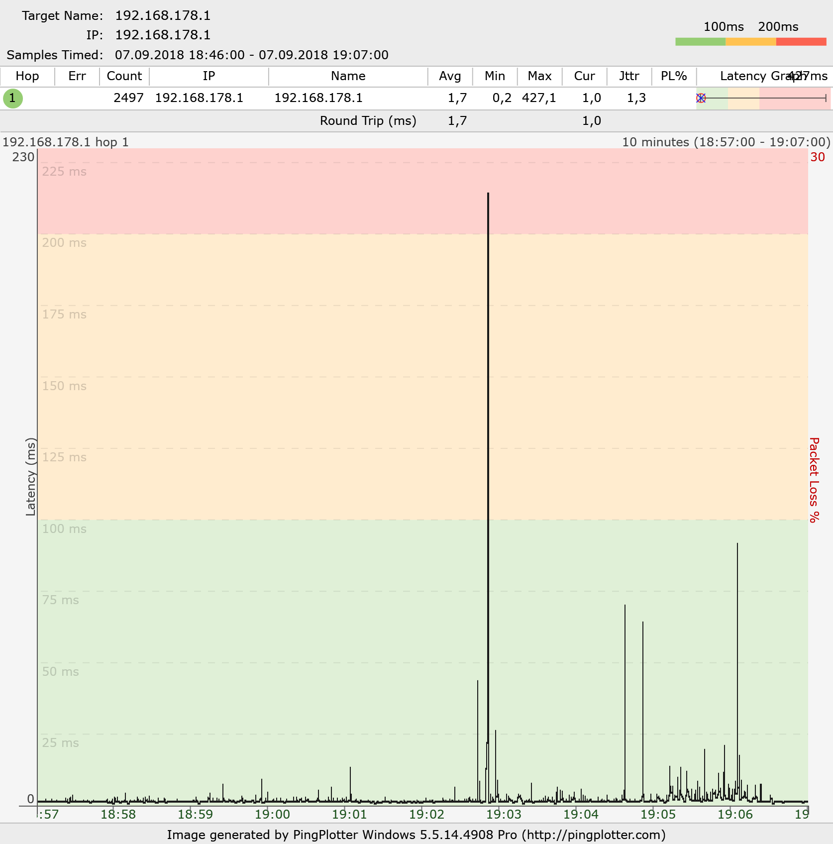

Telekom MagentaZuhause
So, ich hab jetzt kurz mal gezockt und dann bekam ich einen wieder mal high ping...ich habe mal heise.de und meine box angepingt. ich kann ehrlich gesagt nur ablesen wie die pings wann waren aber ich steig nicht durch wo mein bottleneck ist.
Der Count geht auch nicht höher als 240 (ist wohl so) und bei meiner Fritze nicht höher als 25...ich kapier das Programm einfach noch nicht :D
Gerade eben wieder...max. Werz zum Router 421,1ms ?! Wie kann das sein?
Wie gesagt, bin über LAN angeschlossen.
Hab auch über das Puma-Gate bei den FB gelesen und alle Ports sind auf GreenMode (trotz 6.88Update das ja das eigentlich beheben sollte)

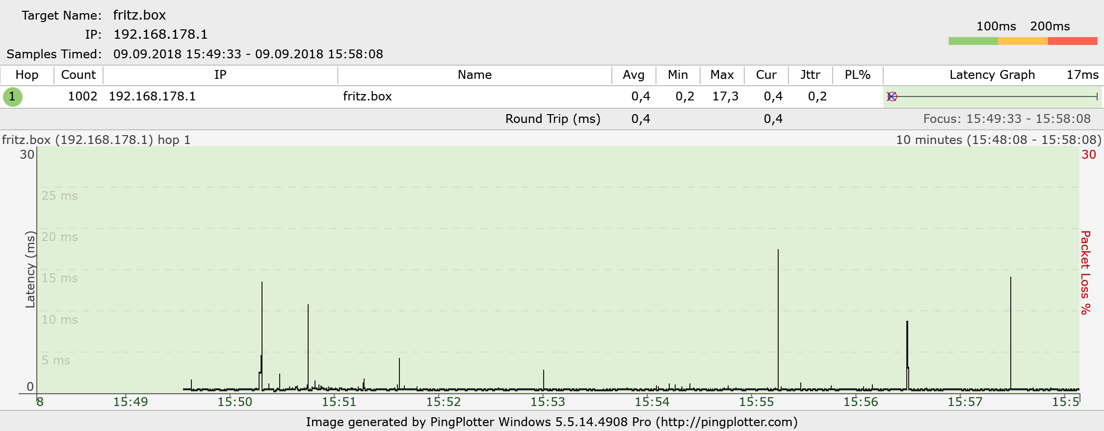

So zusammen,
also eine Sache konnte ich jetzt mal feststellen: Ich habe meinen Laptop per LAN (1m) an die FritzBox gehängt.
Wenn ich am Laptop einen Speedtest mache (www.speedtest.net) ODER am PC einen Speedtest machen dann ging der Ping vom PC zum Router nach oben (bis auf 118ms) da er ja dann bis zu 120mb/s zieht.
Wenn ich an meinem Handy UND Ipad gleichzeitig einen Speedtest mache (per WLAN) dann ging der Ping von meinem PC zum Router nicht hoch.
Ich habe mir einfach mal wieder den POWER-MODE für die LAN-Ports aktiviert und nun ist es so, dass wenn ich an einem der Rechner einen Speedtest machen der PING nicht mal zuckt...und wenn auf 2,2ms von jetzt 0,4ms....
Kann es nur daran gelegen haben? Ich teste noch weiter...
Ja stand auf 100mbit...das umstellen hat auf jedenfall die Ping Spikes verringert so wie die High-Pings zur FB...erstmal. höchstes bisjetzt mit Speedtest und allem war 6,8ms für einen Ping.

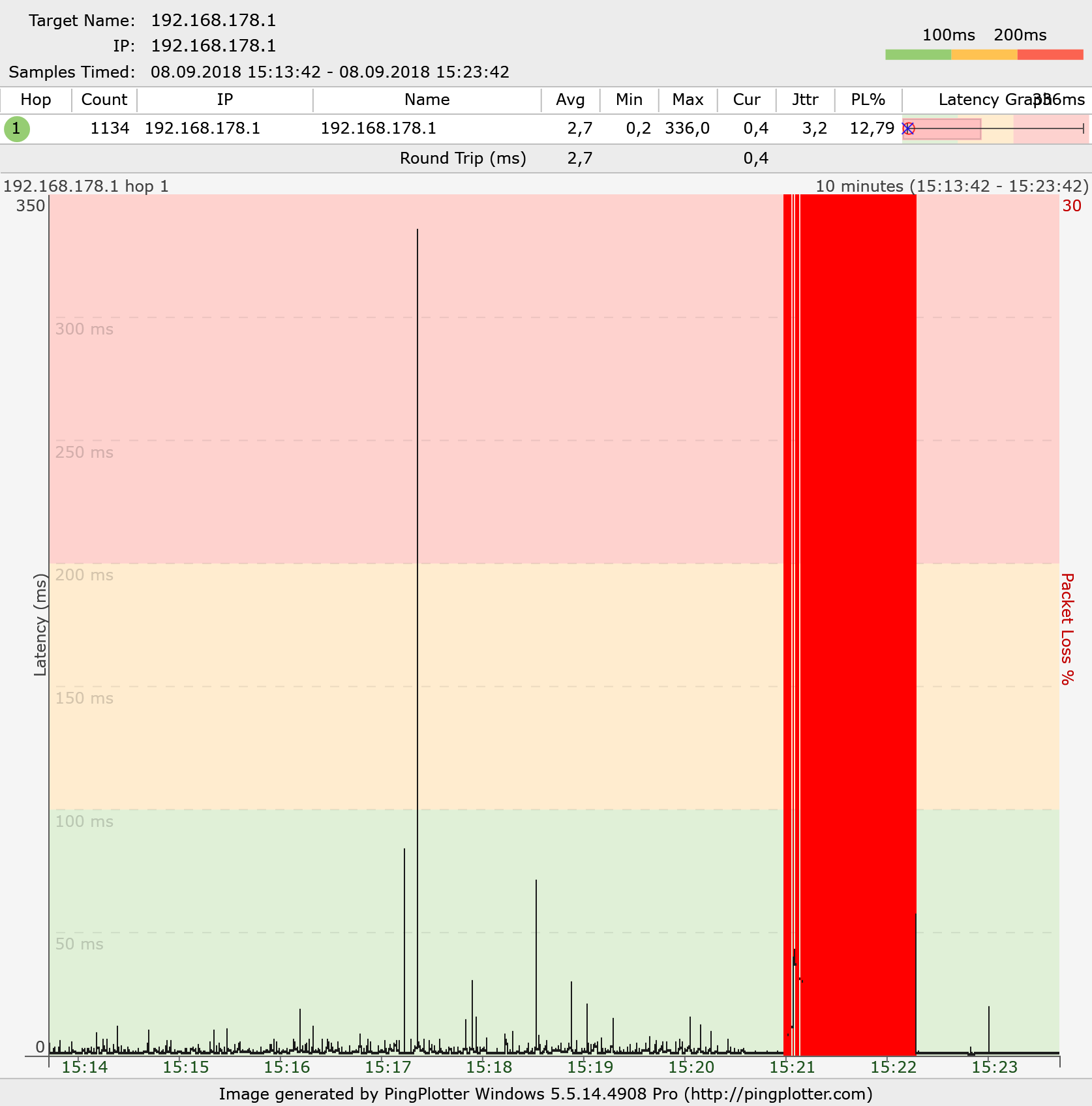

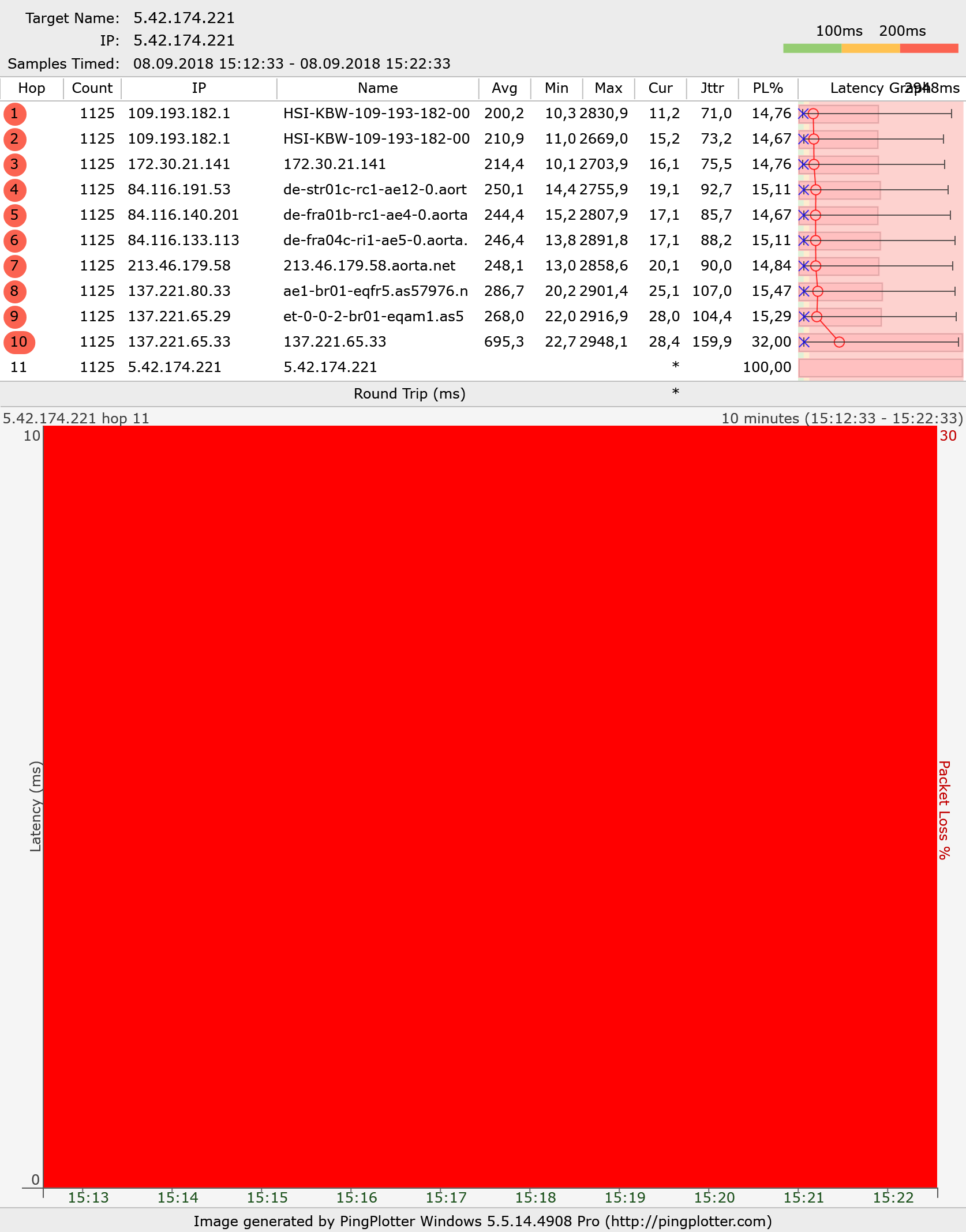

So weiterer Test:
Bild 1: Anpingen vom Server wo ich gezockt habe. Unspielbar.
Bild 2: Anpingen vom Router während ich gespielt habe. Der PL war als ich (schlau wie ich eben bin) das Kabel falsch gesteckt habe und die Fritze spackte...
Kann jemand hier was rauslesen? :heul:

Könnte auch eine Störung im Unitymedia Netz sein.
Paketloss und High-Pings sind mir jetzt als Unitymedia Kunde nichts unbekanntes.

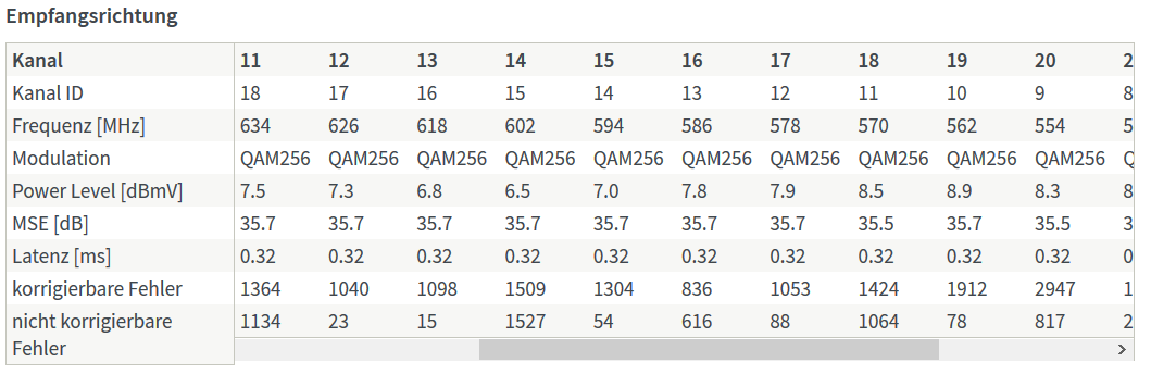

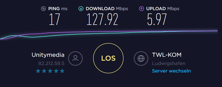

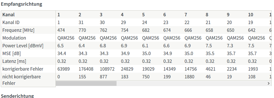

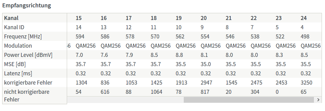

Hi,
ich würde mal sagen Kanäle sehen gut aus. Ja , dass mit den Schwankungen im Netz schon, aber ich habe ja hier einen hohen Ping von meinem Rechner zur FritzBox direkt!
Anbei meine Kanäle und ein aktueller Speedtest sowie Pingplotter von jetzt eben. Mache eigentlich nichts am PC außer mal Firefox auf und der Ping von PC zur Fritze geht hoch...
Bin jetzt mal mit meinem PC ins Wohnzimmer direkt neben den Router mit neuem Kabel scheint aber nichts zu bringen...
du hast viele nicht korriegierbare fehler auf alle kanäle
stecker defekt
kabel bruch
splitter in keller defekt
hüp falsch eingestellt
