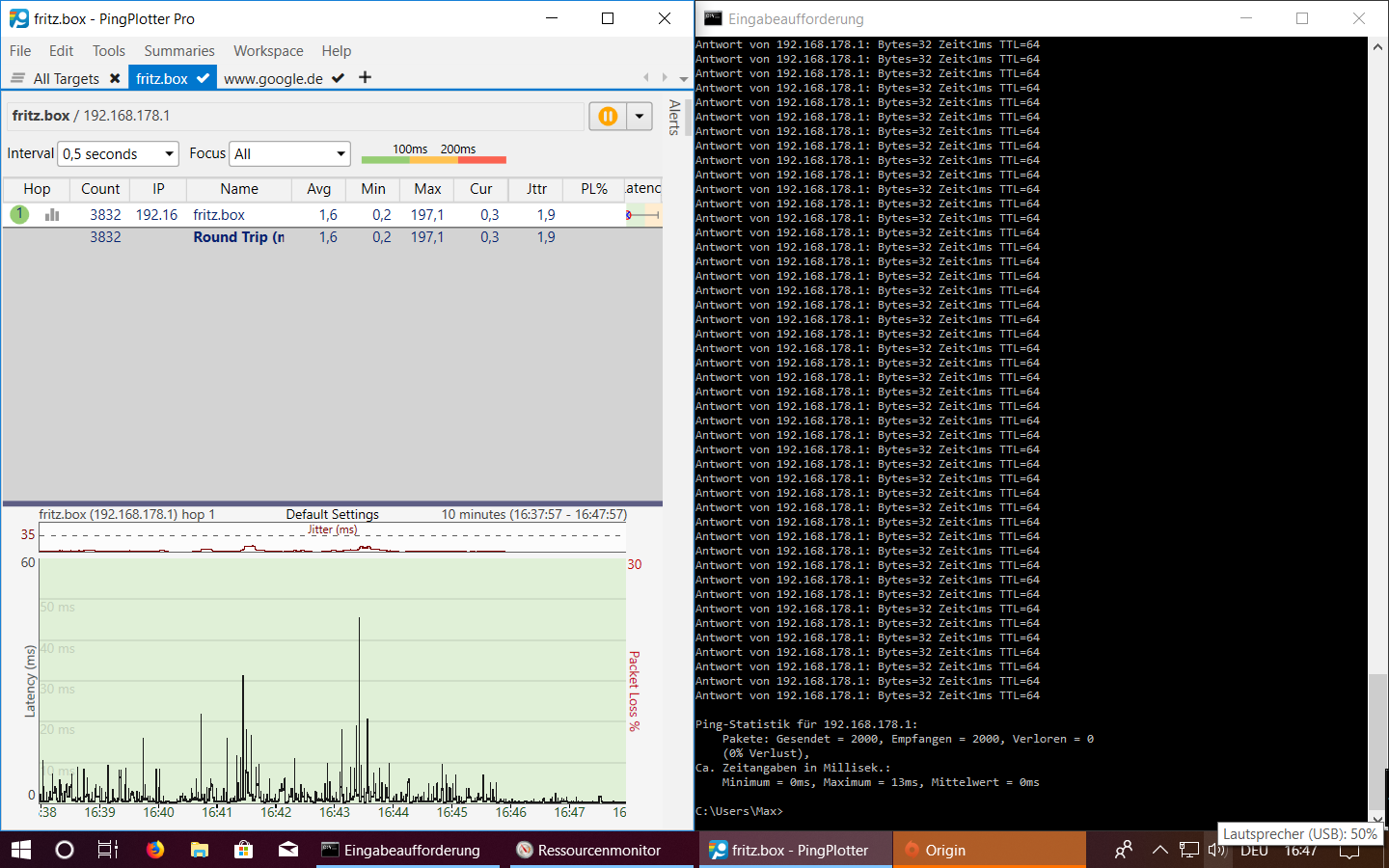

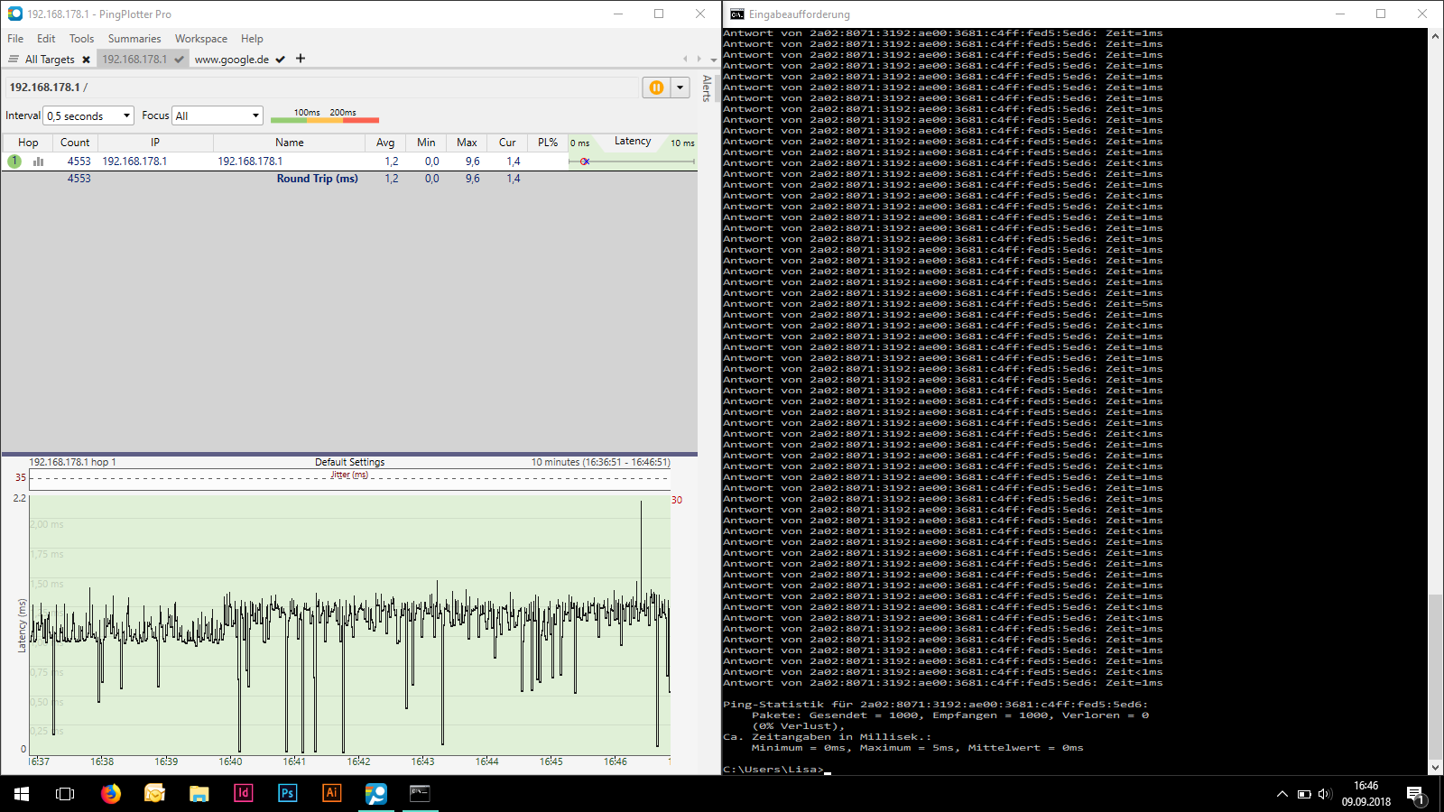

Wie gesagt, LAN Kabel und Buchse und gewechselt. Aber die Frage ist, wieso ich vom Computer zur FritzBox so hohe Pings bekomme, oder ob die Pings via direkt LAN Verbindung vom PC zu FB normal sind.
Anbei 2 Pings, 1x Laptop 1x PC. Zeitpunkt war während ich am PC gezockt habe. Div. Spiele bei allen Paketverlust.
Der Ping von meinem Rechner zur FB ist viel höher gewesen als beim Laptop zur FB.

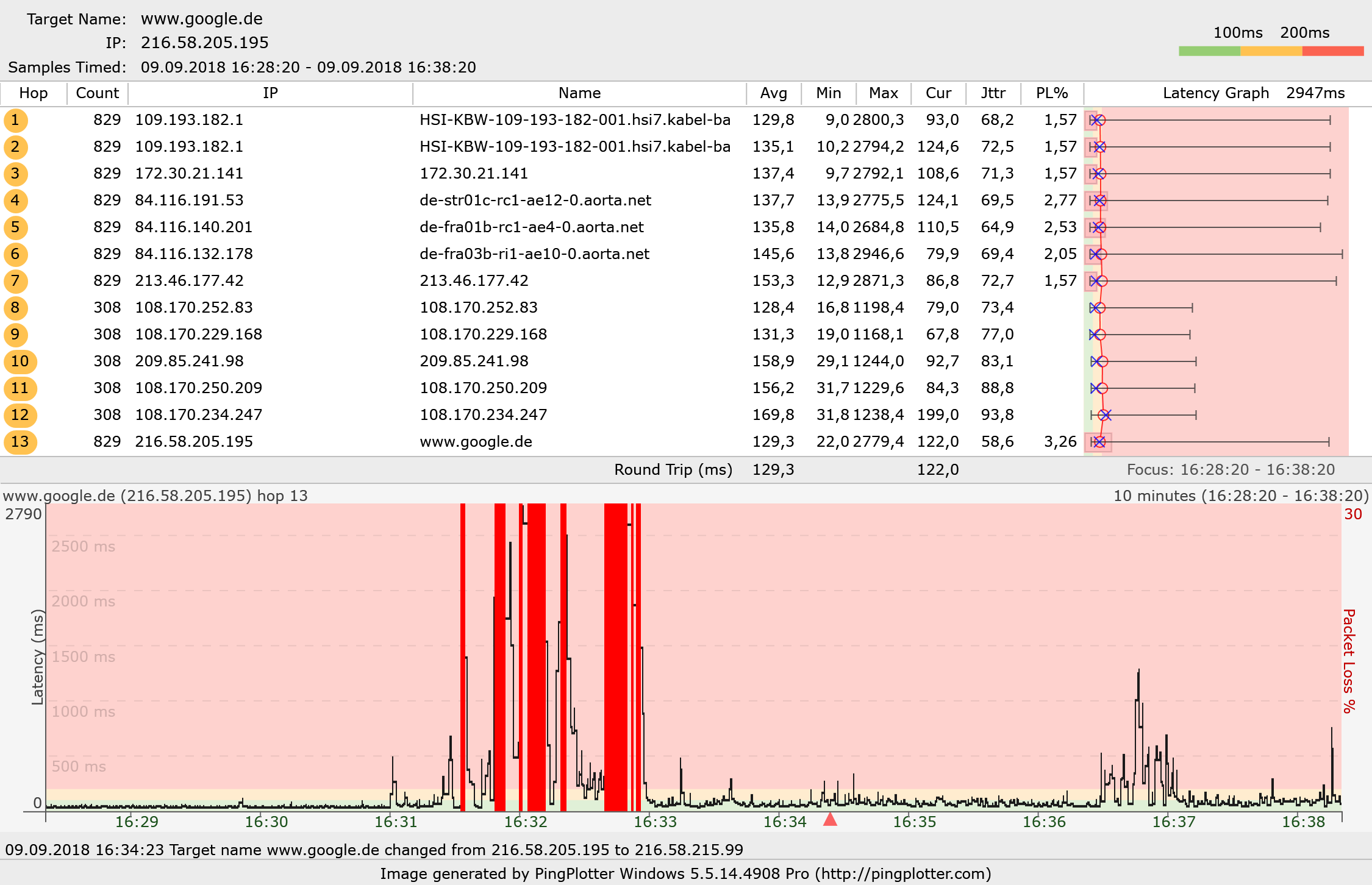

Bei Bild 3 der paralell Ping zur google.de währen dem zocken...

Zum Router sehe ich nur Ausreißer bis auf 17,3 ms, das könnte i.O. sein. Oder was findest du an Pings zur Fritzbox schlimm? (Windows CMD ping zeigt doch <1ms)
Wie schon richtig erkannt, der Paketverlust darf nicht sein und erzeugt schlimme Ruckler in Spielen. Schlimmer noch als hoher Ping.

Auf dem einem Bild ging ja der Ping zwischenzeitlich auf 197,1 ms hoch.
Ja beim cmd ging der nur mal auf 17ms was ich nicht verstehe, da er mir bei Pingplotter andere Werte gibt.

Ich habe beides schon getestet. Der Port an dem mein Rechner hängt ist im Power-Mode und hat einen Teil der High-Pings insbesondere bei hohem Datentransfer zur FritzBox behoben. Nur werden (bei Games z.B. bei denen durchschnittlich 40.000kb/s im down angezeigt werden) sowohl mein Ping nach außen zu den Servern (sowie zu google) und zur FritzBox sporadisch und nicht erkennbar hoch.
Wenn ich dann ab und zu zocke geht der Ping auf teilweise 2000ms hoch und zu FritzBox dann auf spitzenwerte von 440 ms. Danach geht wer wieder runter. Das hält mal 1-5 Sekunden an und dann ist gut. Teilweise treten die Spikes in einem längerem Zeitraum auf. Selbst wenn mein PC als einziger per LAN im Netzwerk ist und kein anderes Gerät in der FritzBox als online eingetragen ist. Laut Ressourcenmonitor zieht auch sonst nichts Daten (Windows Update o.Ä.)
