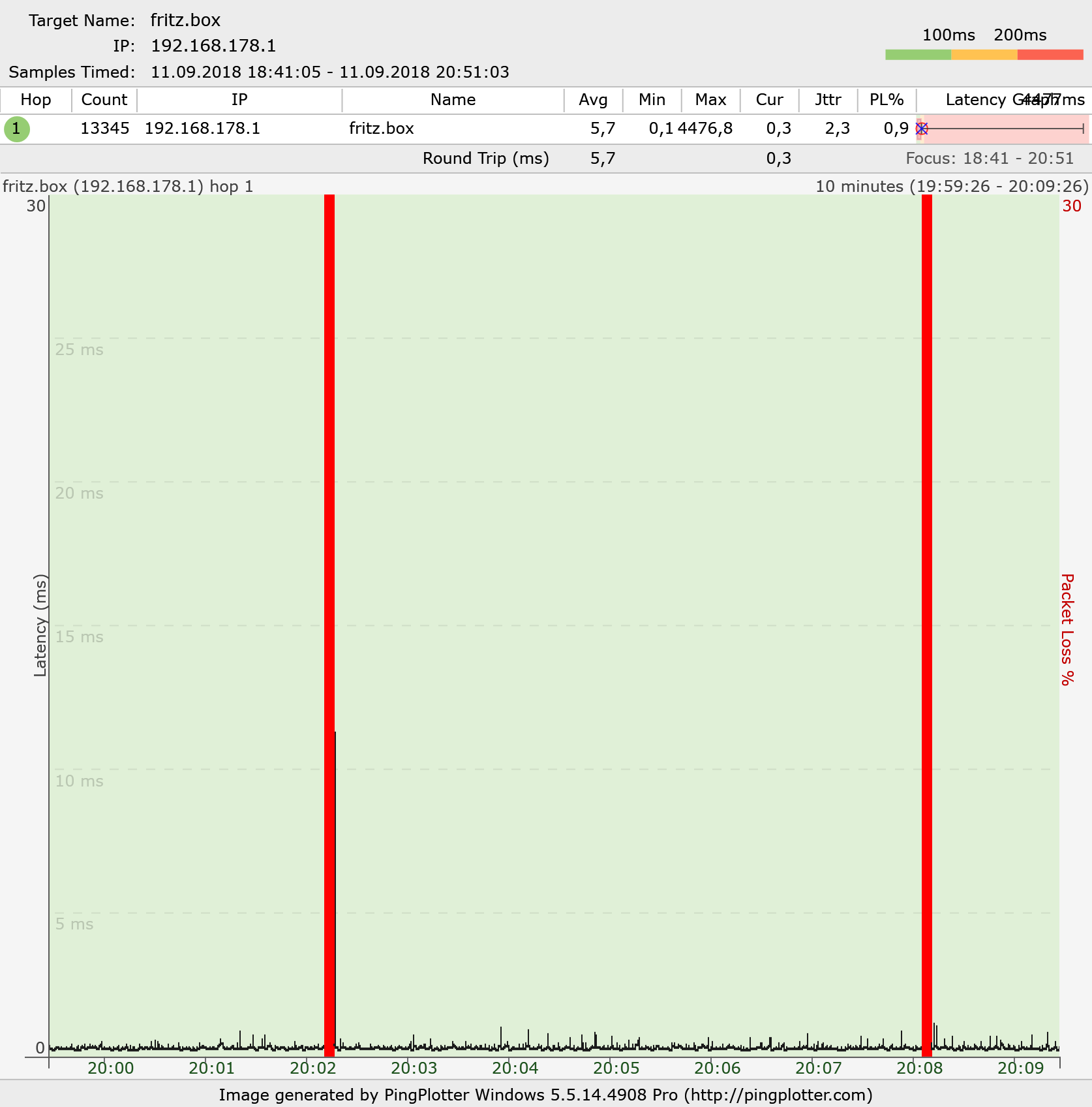

Also ich habe jetzt mal mit und ohne LAN-Kabel getestet aber merke keinen Unterschied. DAS, ist das was ich jetzt bekommen habe während ich nichts am PC gemacht habe und einfach mal pingplotter laufen lies...man beachte einen max. Ping von meinem PC über direkt LAN-Verbindung zur FritzBox von 4476,8ms!!! Was?!

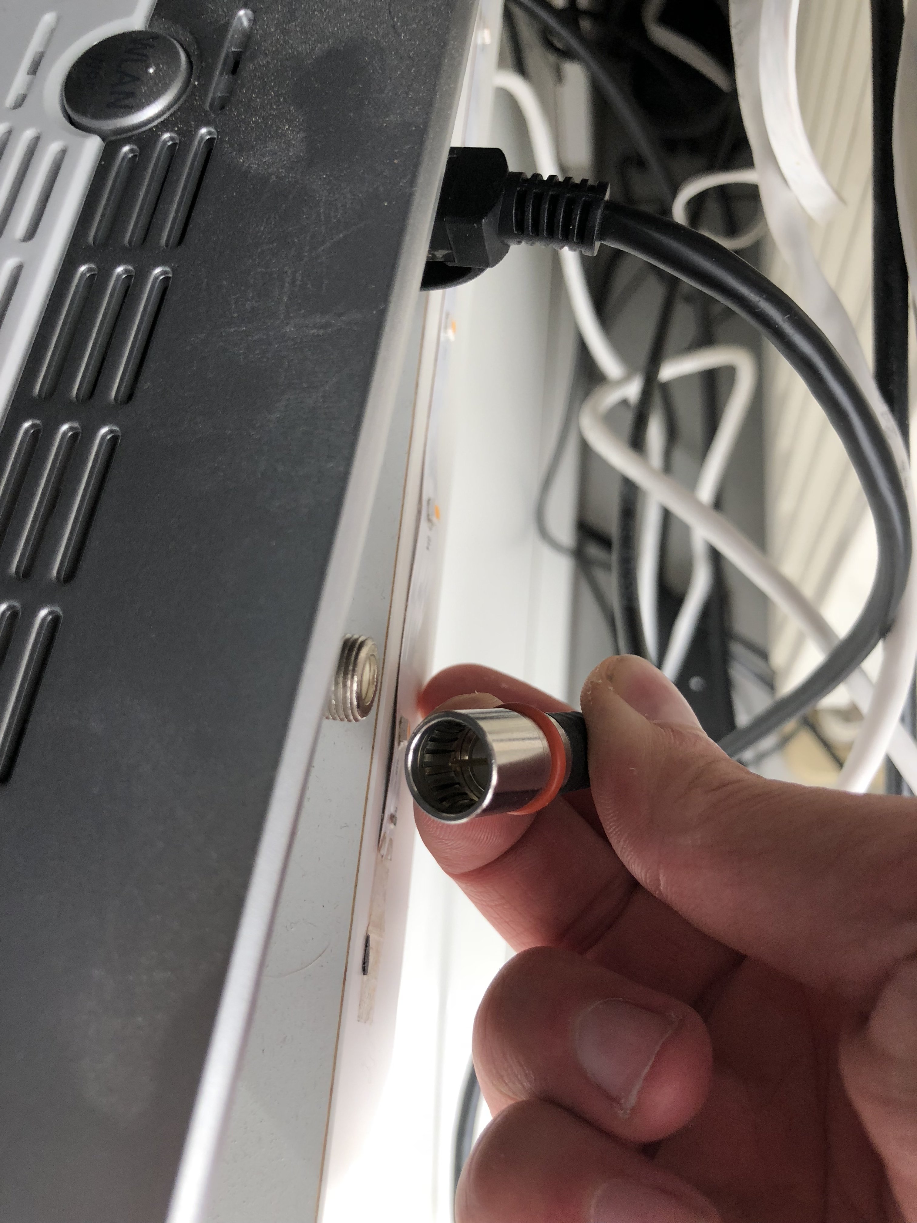

Das ist übrigens das Kabel welches am Router angeschlossen ist. Ist ca. 1,5m lang

Wie hast du deine FRITZBox angepeilt
Wichtig ist es das du kompresion Stecker in Keller hast und nicht zu Hause
Cmd Fenster
Ping Fritz.box
Ist an der Fritze was über USB angeschlossen? Sieht auf dem Foto ein bisschen so aus. Wenn ja, auch das abstecken.
Ich schau nach der Verkabelung unten...ne an der Fritz ist nur : Strom, Coax (Eingang) 1x LAN Ausgang
