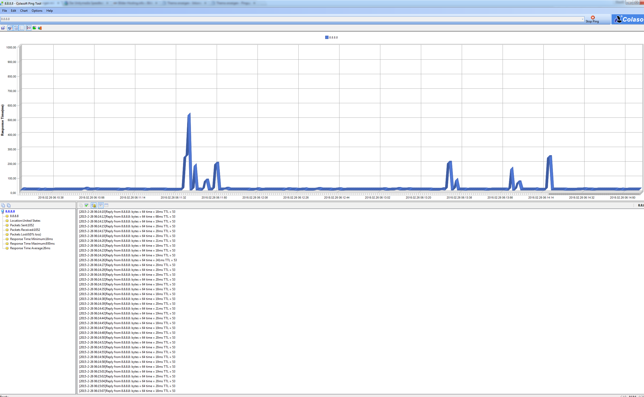

Habe seit einiger Zeit ein ähnliches Problem bei UM.
Manchmal geht es beim Zocken einige Stunden gut, manchmal sind die Spikes aber wirklich so stark dass sie das Spielen versauen. Normale Pingtests messen die Spikes nicht, man muss sie plotten.
Bei mir sieht das so aus:
Das Problem tritt auf, seit ich auch zur "Prime Time" nur noch ein viertel meiner 32Mbit Leitung nutzen kann. Ziemlich nervig -.-
