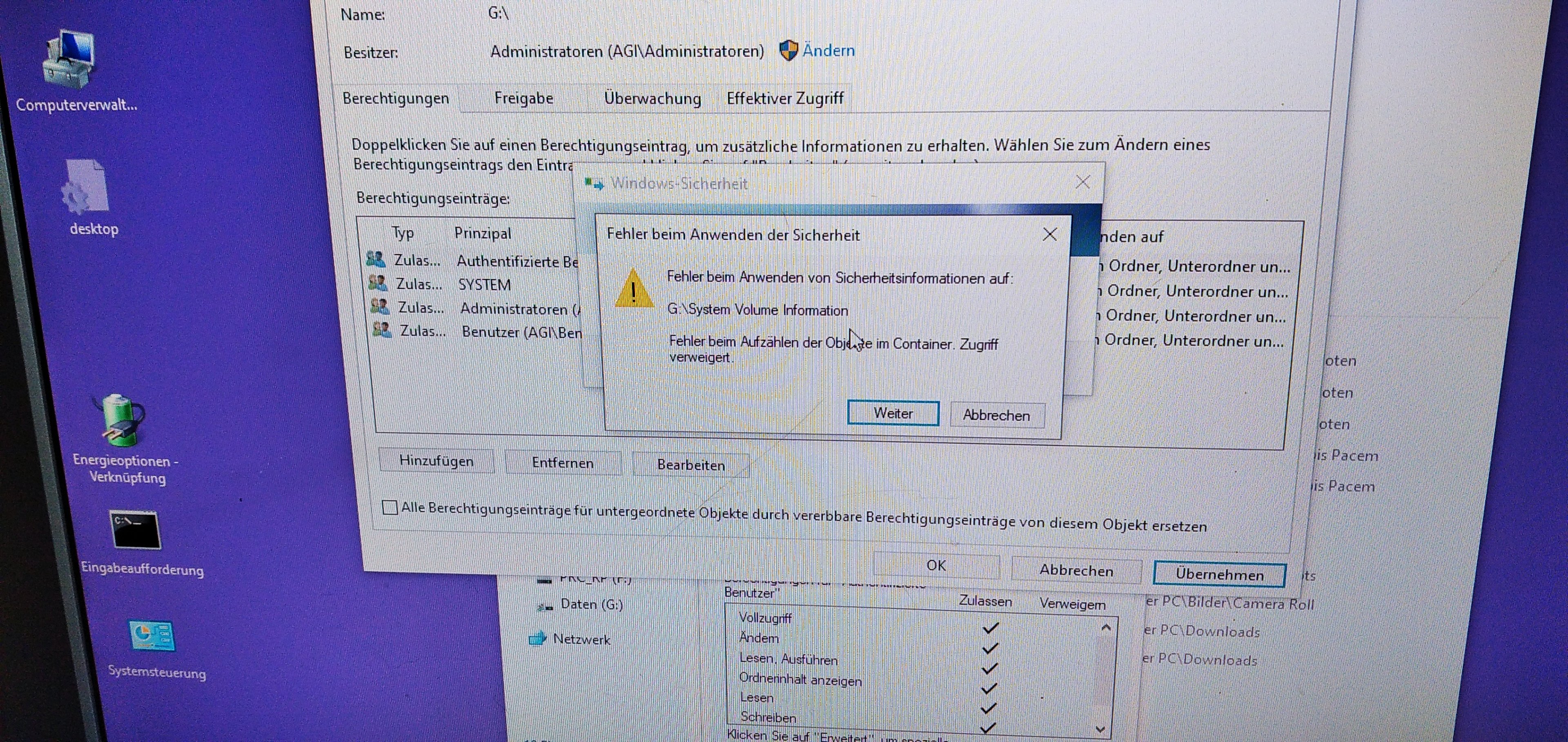

danke für die Antwort.
Leider bekomme ich bei den vererbbaren Berechtigungseinträgen kein Häkchen gesetzt.
Übernimm den Besitz und setze dann die Berechtigungen erneut.
Es hilft auch den Haken zu nutzen

georgilein schrieb:
in dem bild oben siehst du, dass der den Haken nicht akzeptiert.
Für den Ordner "System Volume Informationen" solltest du einfach "Weiter" machen. Dort drinne hat niemand etwas zu suchen, da dies ein Systemordner ist.
Reaktionen: georgilein
Danke für die Nachricht.
"Weiter" hab ich gemacht, aber dann bricht der Durchlauf ab und der Haken ist nicht gesetzt.
normalerweise setzt Windows seit Win7 solche Problemfälle ans Ende der Bearbeitungsqueue und fragt dann ab was damit passieren soll. Wenn das bei dir der Einzige Ordner ist, kann der Durchgang durchaus damit abgeschlossen sein
und den Haken musst du ja vor dem Durchlauf setzen, der wird nach Beendingung des Durchlaufs automatisch entfernt.
