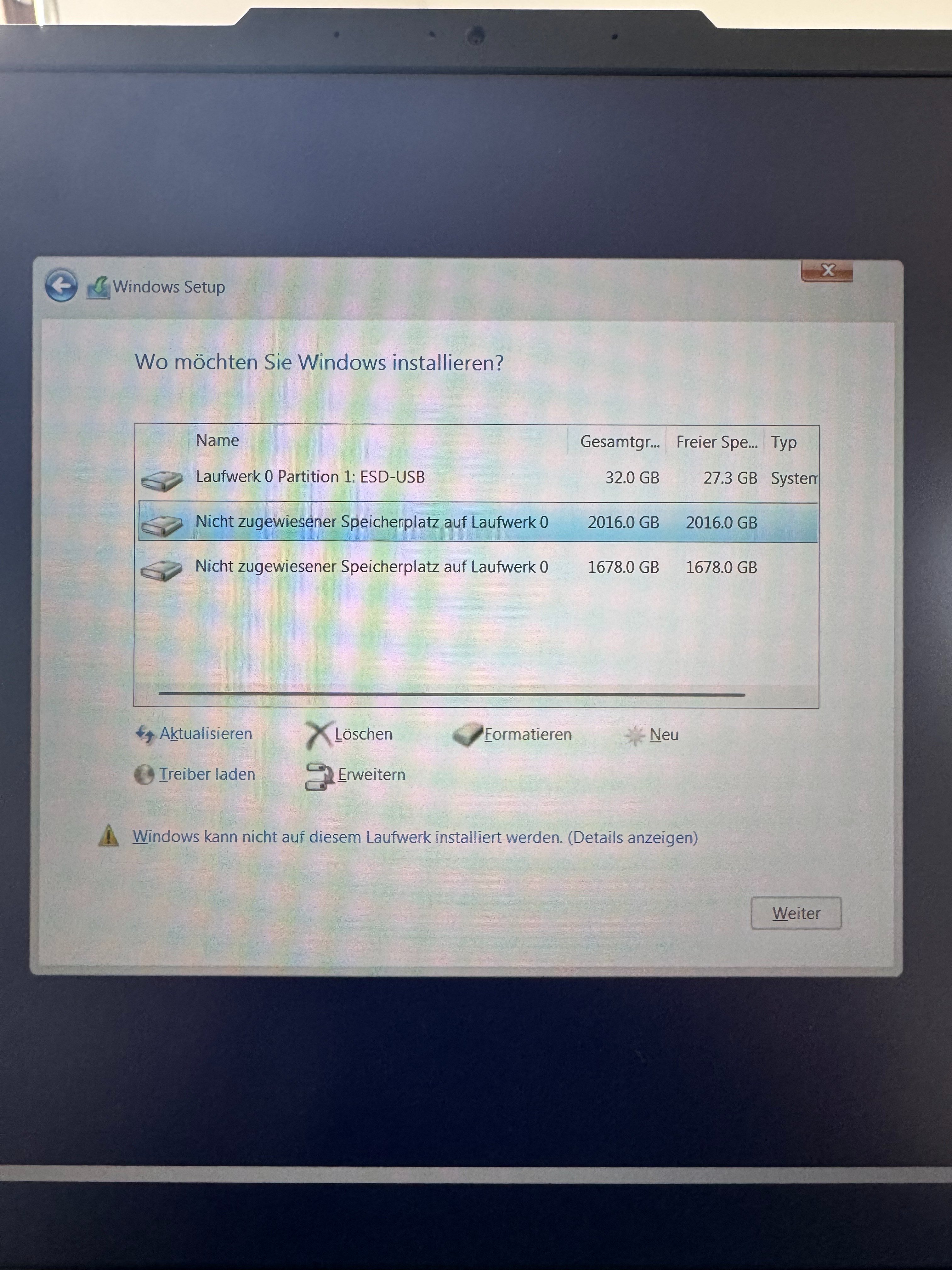

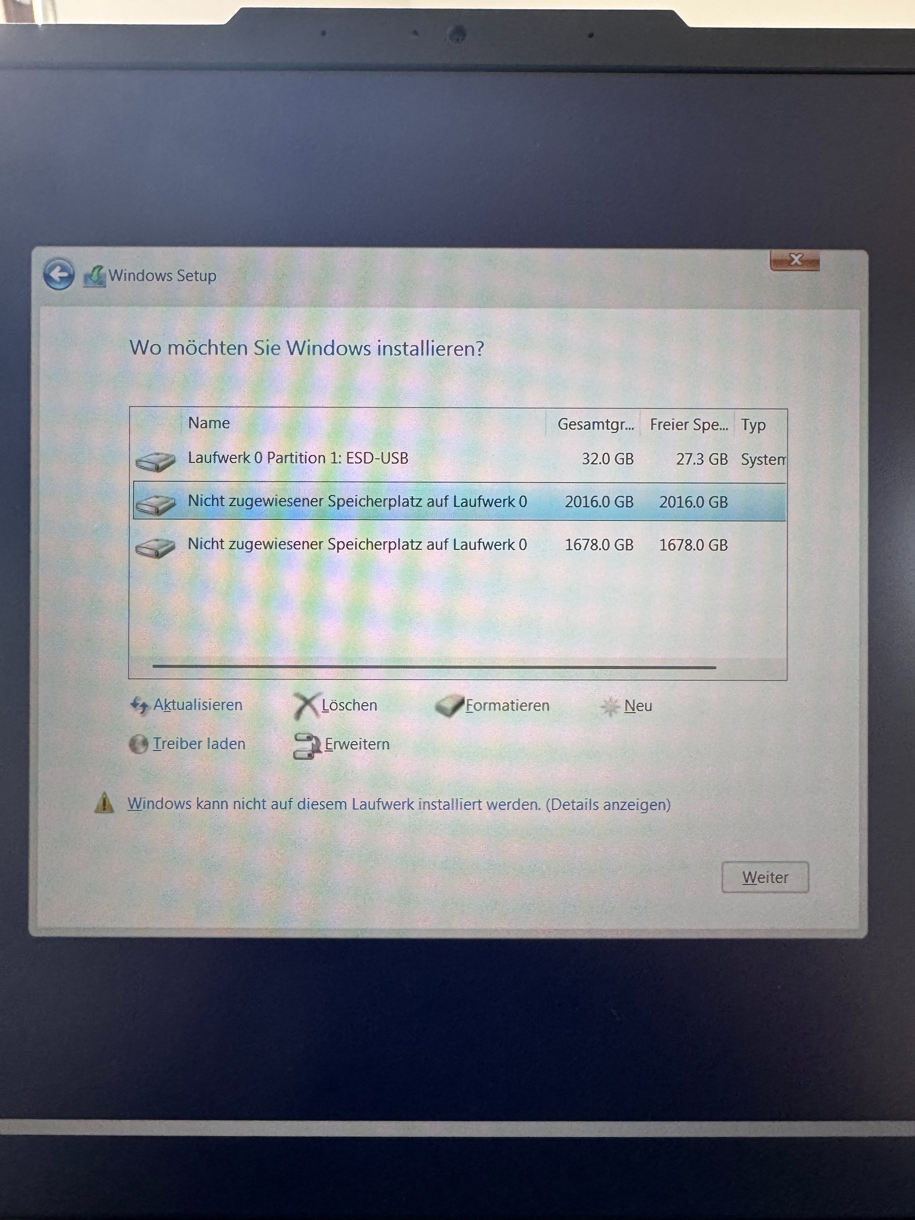

Gestern angekommen wollte ich mit einem USB-Stick dann Windows 11 drauf installieren, klappt auch bis ich ein Laufwerk zur Installation auswählen muss.
Hier kommt die Meldung "Nicht zugewiesener Speicherplatz auf Laufwerk 0".
Zudem verstehe ich nicht wieso neben meinem USB-Stick zwei Laufwerke? angezeigt werden und der Gesamtspeicher deutlich höher ist als wie die eigentliche 1TB SSD?
In Diskpart wird mir lediglich ein Datenträger 0 angezeigt, dieser hat auch den Gesamtspeicher von den beiden Laufwerken + meinem USB-Stick?
Für mein Verständnis ist die SSD im System nicht wirklich initialisiert bzw. wird dann meinem USB-Stick zugeordnet und müsste eigenständig im System neu verknüpft werden?
Bitte um Hilfe.
Vielen Dank!
Das verstehe ich jetzt auch nicht.

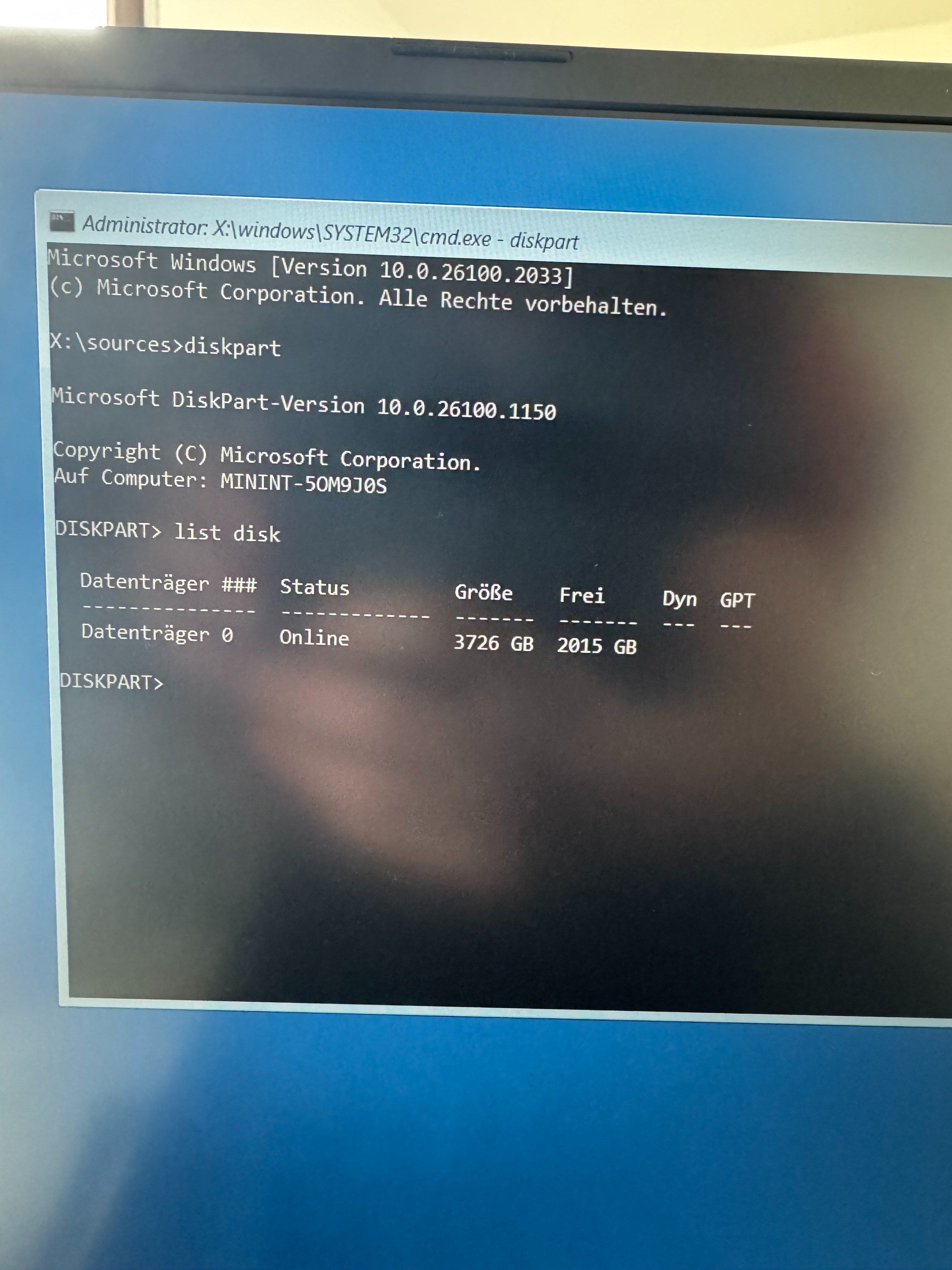

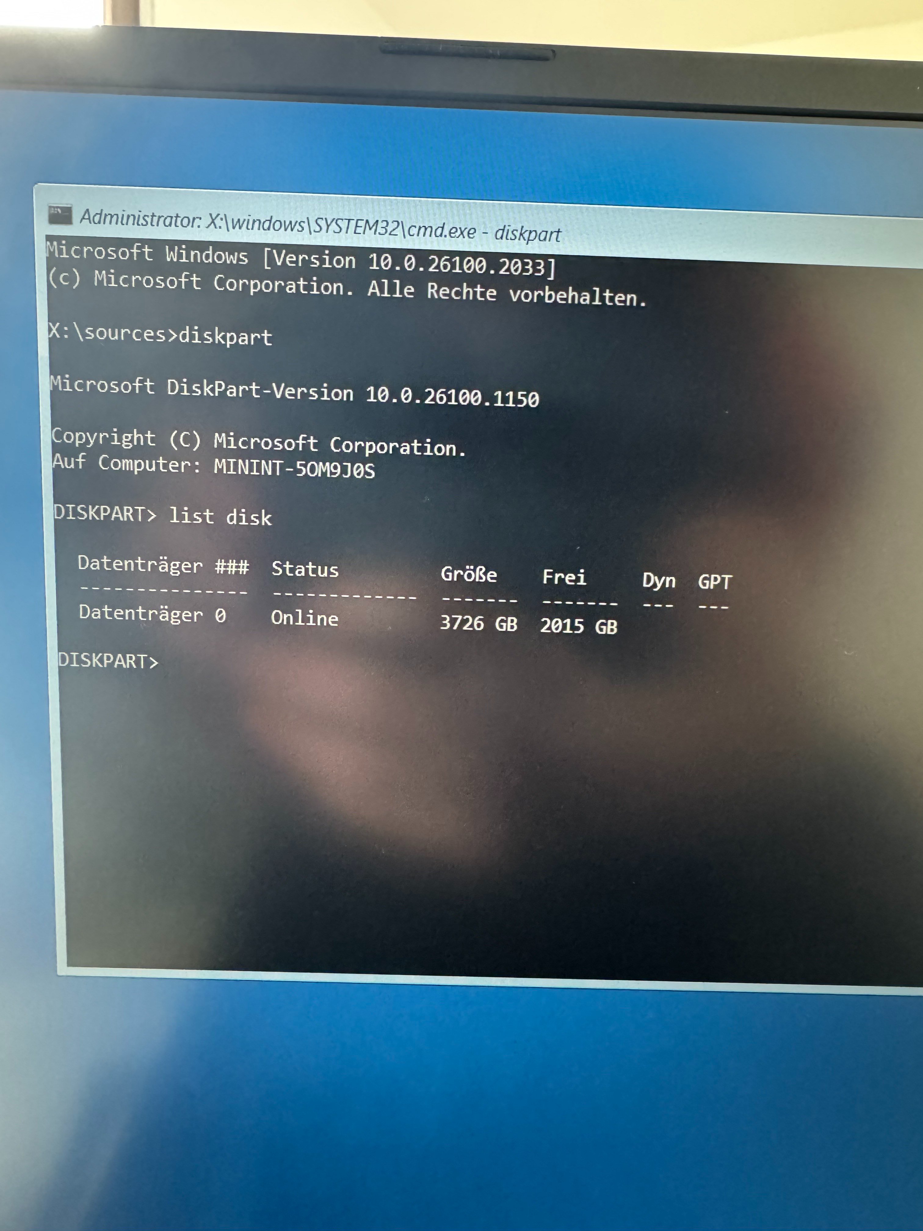

Dann zeig mal einen Screenshot (Foto) von Diskpart.

@Ponderosa Ist ja jetzt oben drin. Kenne mich damit auch nicht wirklich aus, für mein Verständnis müssten dort aber eigentlich eben zwei Laufwerke dann angezeigt werden...
1. Die SSD als Laufwerk 0 oder eben "C"
2. Mein USB-Stick mit dem Windows Installer
Was verwendest Du als USB Stick? @xB4st1
Von einer 1TB SSD ist nichts zu sehen. Nur ein Datenträger0 mit insgesamt 4TB.
Die interne SSD wird vermutlich garnicht angezeigt weil das NB im Raid Modus rennt und der Treiber dazu fehlt.

Jedenfalls ist nur ein Datenträger 0 zu sehen mit zwei Partitionen 2TB und ca. 1,6TB und der USB-Stick mit 32GB.

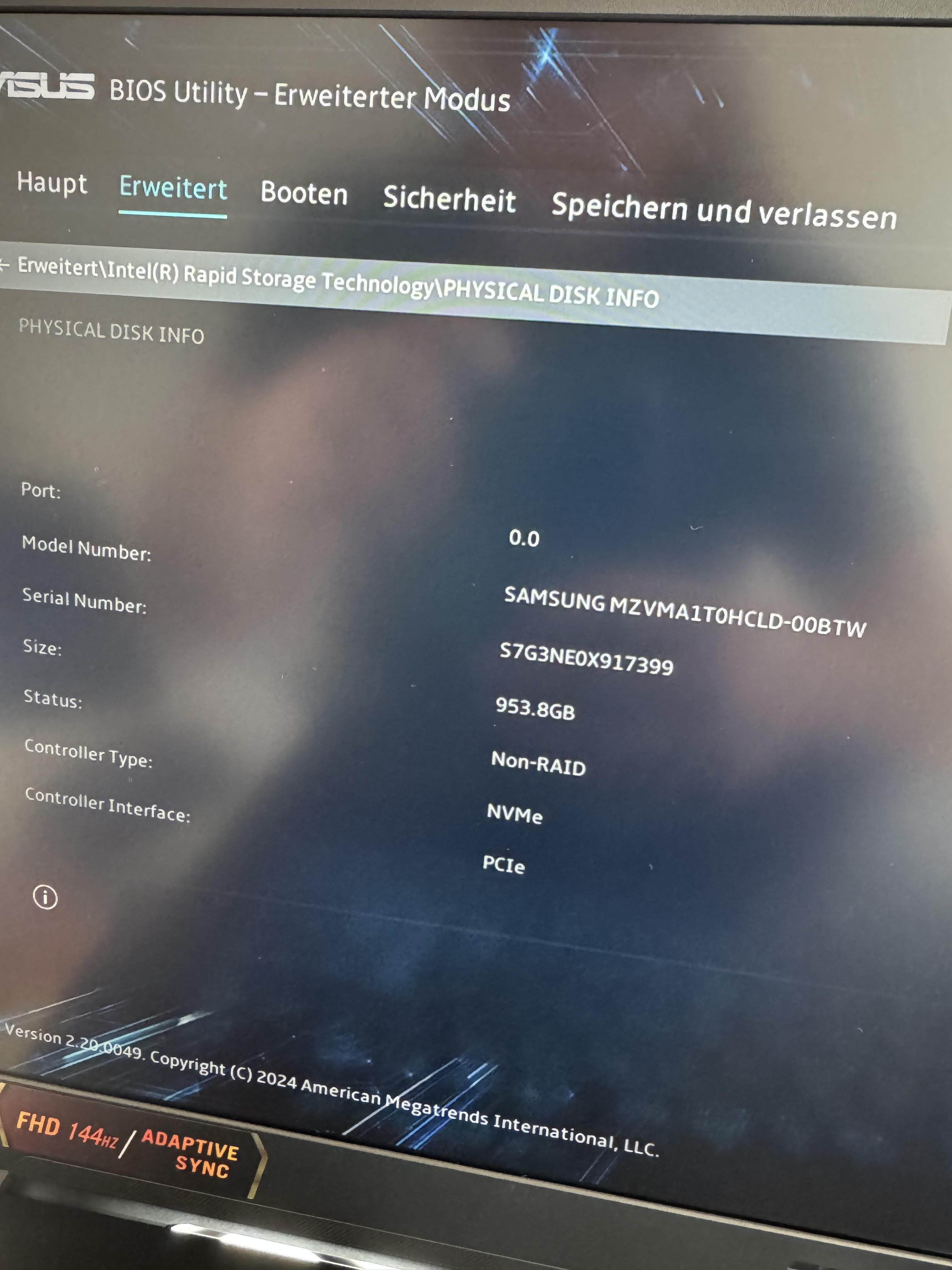

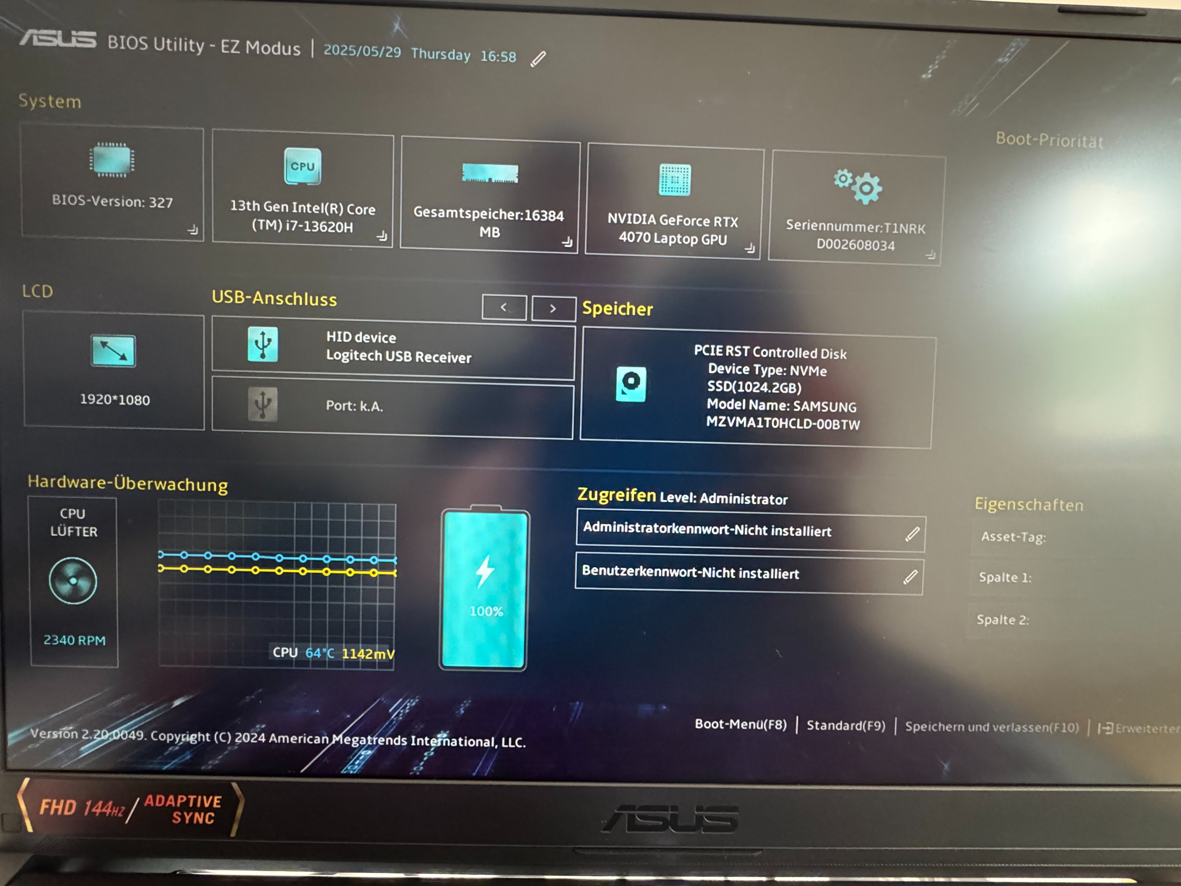

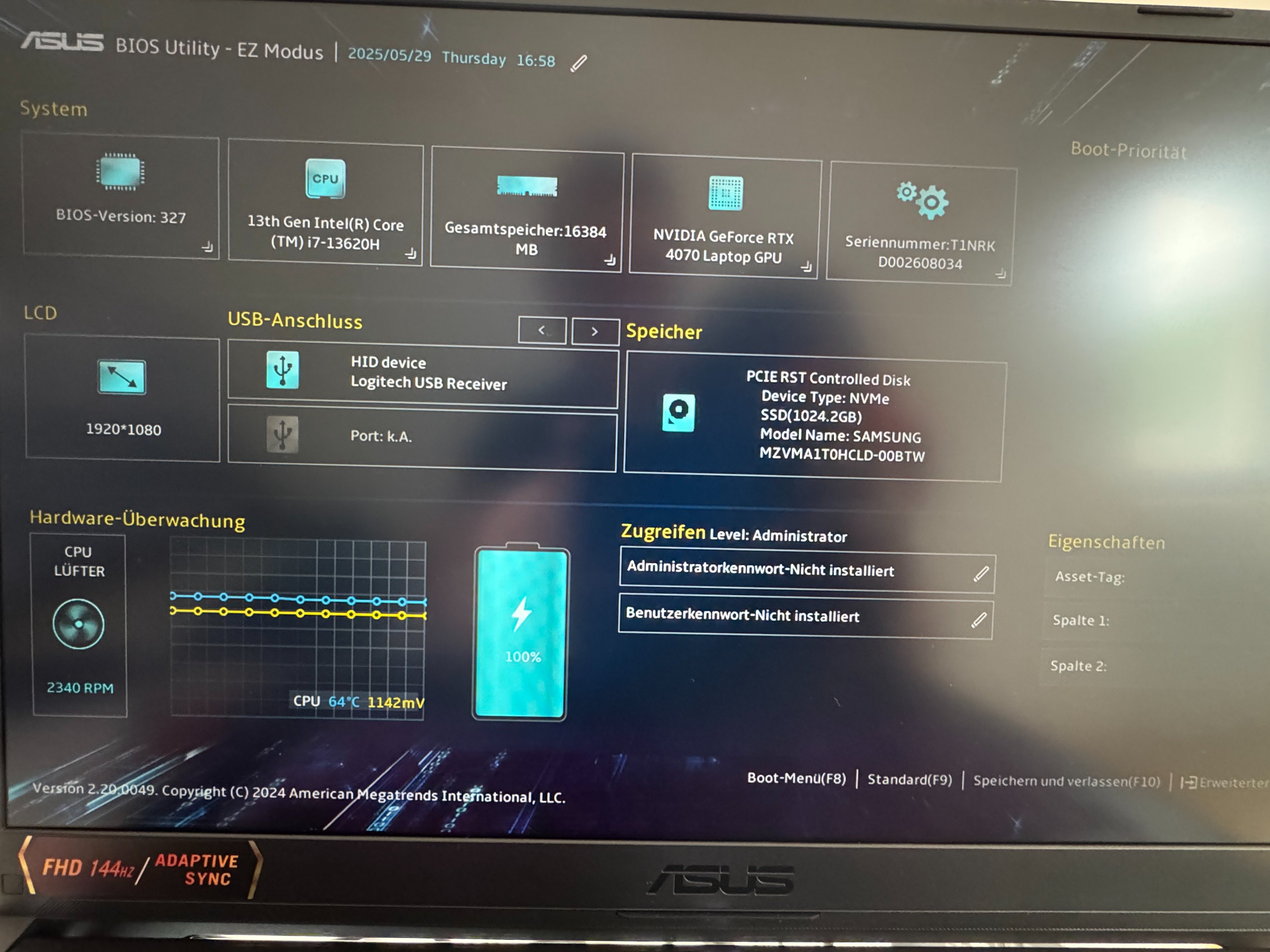

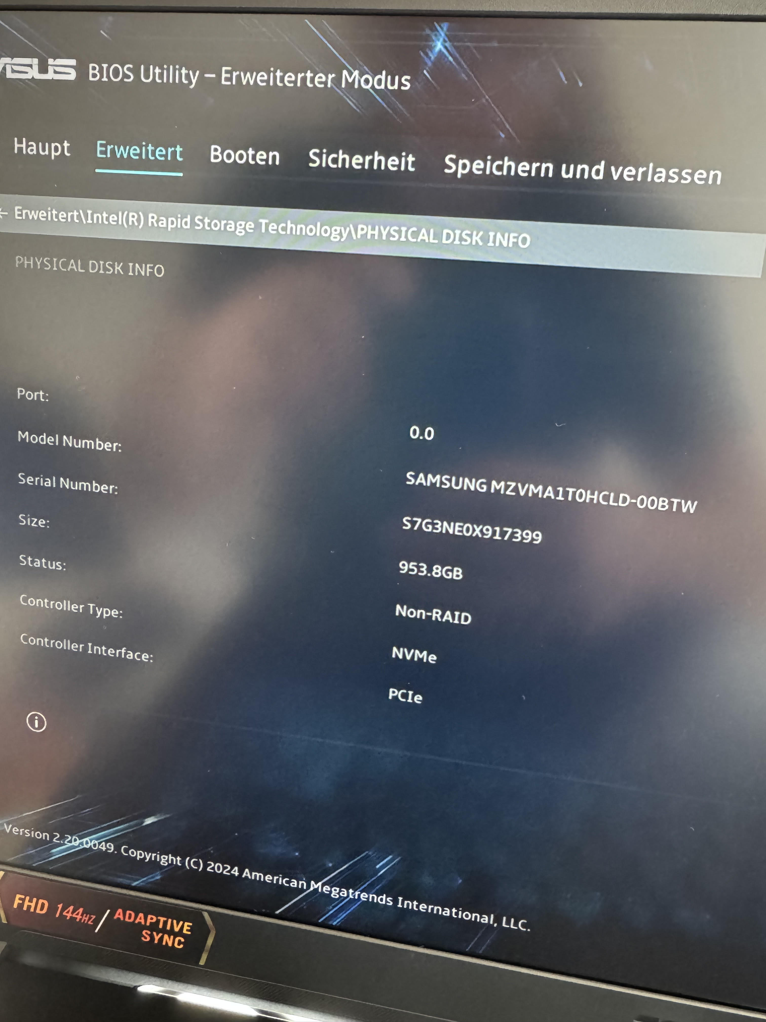

Also wenn ich im BIOS auf meine SSD gehe dann steht dort Status Non-RAID?
Ansonsten hab ich generell die Ansicht dass ich in dem BIOS sehr wenig ein und umstellen kann wenn ich es mit meinem Desktop PC vergleiche...

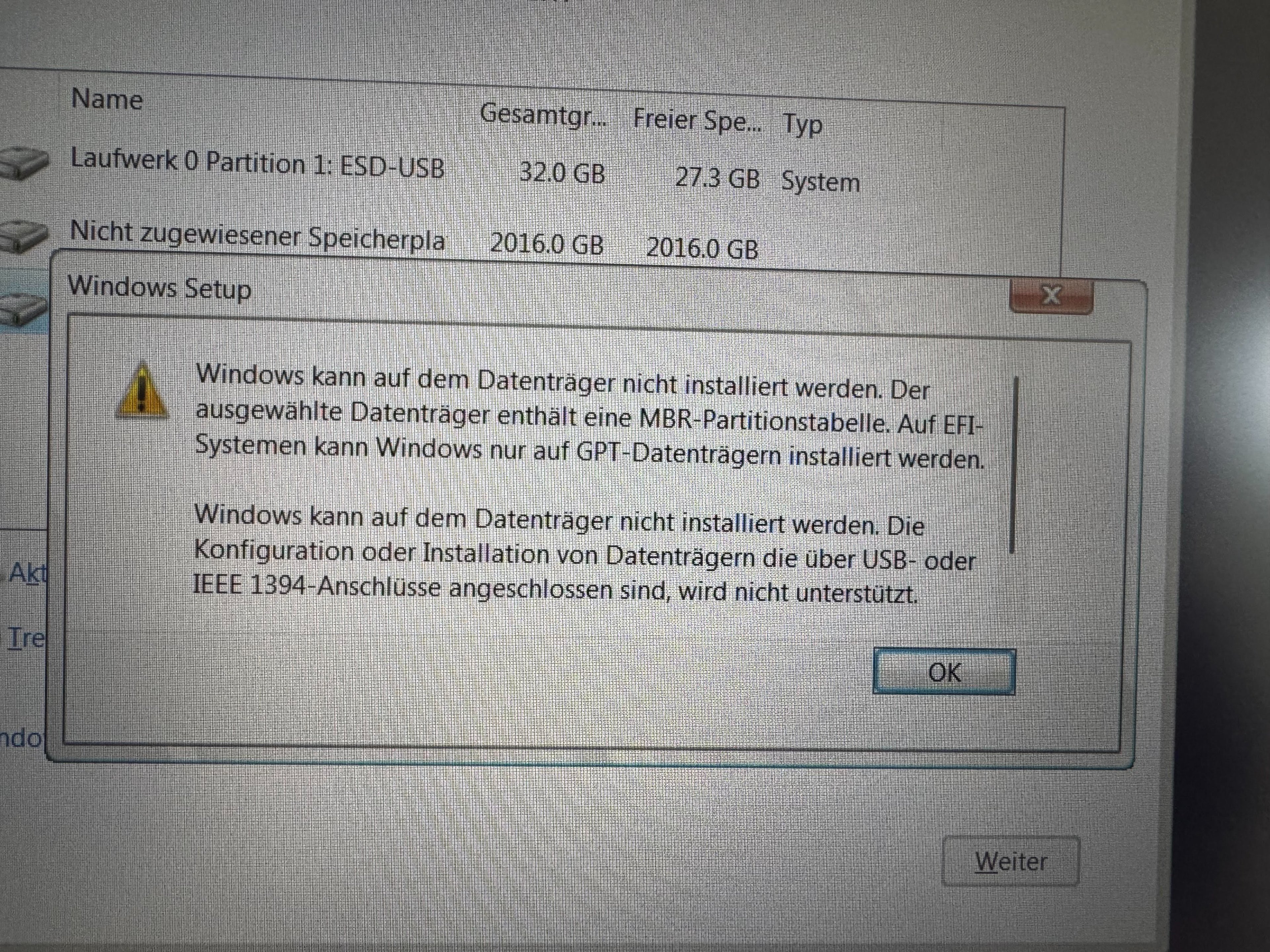

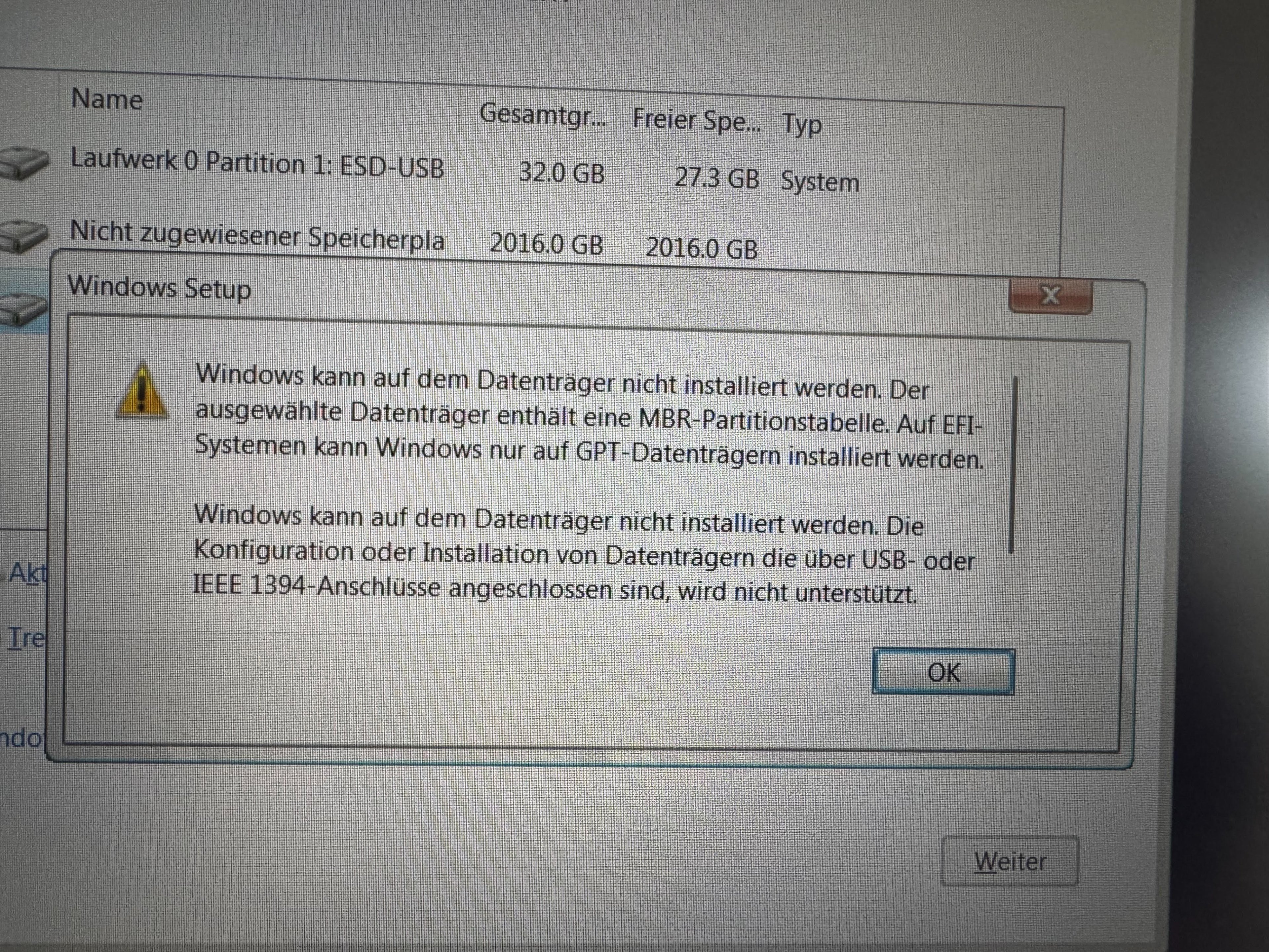

Es gibt keinen USB-Stick. Das Installationsmedium ist eine 4 TB große, MBR-initialisierte externe Festplatte mit einer 32 GB großen FAT32-Partition und einem nutzbaren Bereich bis 2048 GB sowie einem nicht nutzbaren dahinter.

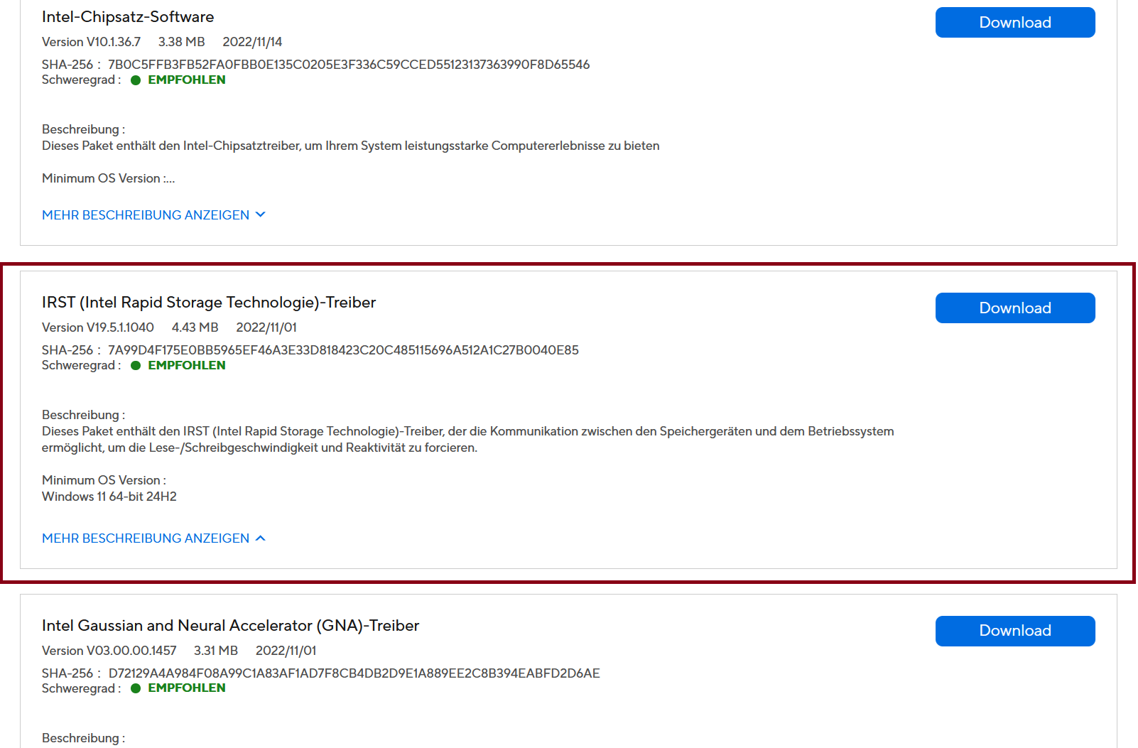

Finde auf der Herstellerseite aber nichts in Richtung RAID-Treiber...
Bei vielen Intel Laptops läuft der Storage im VMD-Modus, den man häufig auch nicht abschalten kann. Du benötigst den VMD-Treiber von Intel oder vom Hersteller des Laptops. Den musst du beim Setup unter "Treiber laden" installieren und dann wird auch deine SSD im Setup angezeigt.
Edit: Klapp das mal richtig auf auf der Asus Seite ("mehr anzeigen")
Reaktionen: BFF, cyberpirate und xB4st1
