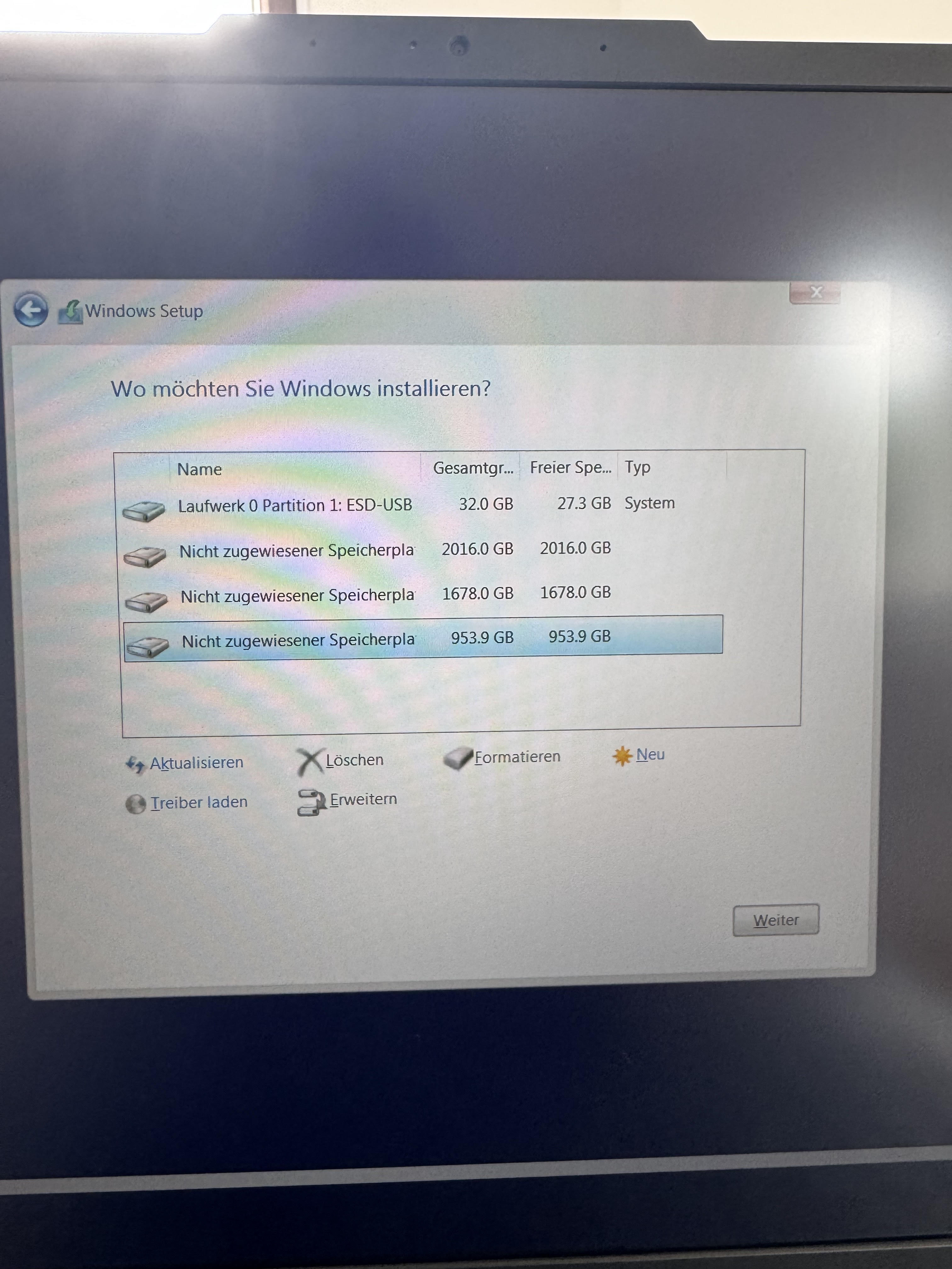

Laufwerk nicht initialisiert? Windows 11 Installation / Diskpart
- Ersteller xB4st1

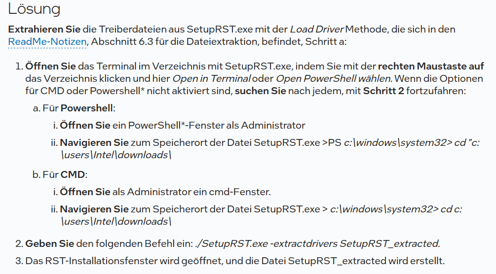

Das brauchste doch gar nicht.xB4st1 schrieb:Wenn ich den Speicherpfad dann aus den allgemeinen Eigenschaften der Datei in CMD kopiere kommt nur eine Fehlermeldung?
Rechte Maustaste auf den Download-Ordner und "Open in Terminal" wählen, dann den Befehl eingeben.
Edit: Habs fix für dich gemacht, siehe Anhang. Da ist der Treiber gepackt drin, eifnach auspacken und auf deinen Bootstick kopieren.

Normalerweise reicht es mit 7-Zip den zu entpacken. Dann auf den Stick und beim installieren auswählen. Man kann es auch umständlich machen.
Leider lässt sich SetupRST.exe von Intel nicht mit 7zip so einfach entpacken.cyberpirate schrieb:Normalerweise reicht es mit 7-Zip den zu entpacken.

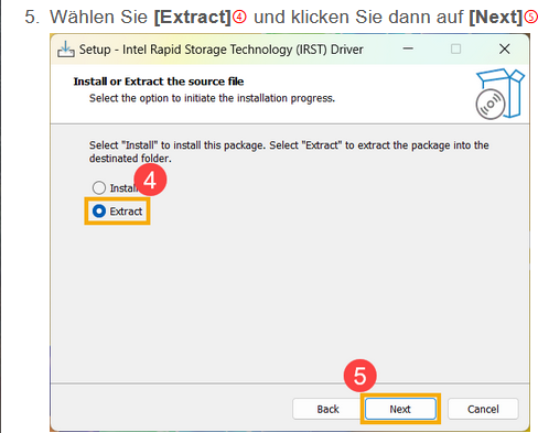

Treiber etc gibt es hier:
https://www.asus.com/de/support/faq/1044458/
auch hätte es gereicht einfach VMD zu deaktivieren. Braucht man doch eh nicht!

Kann man so machen. Hätte der TE bei Asus geschaut:
hätte er den Treiber auch einfach extrahieren können.
aber wie auch immer Hauptsache er weiß jetzt Bescheid.

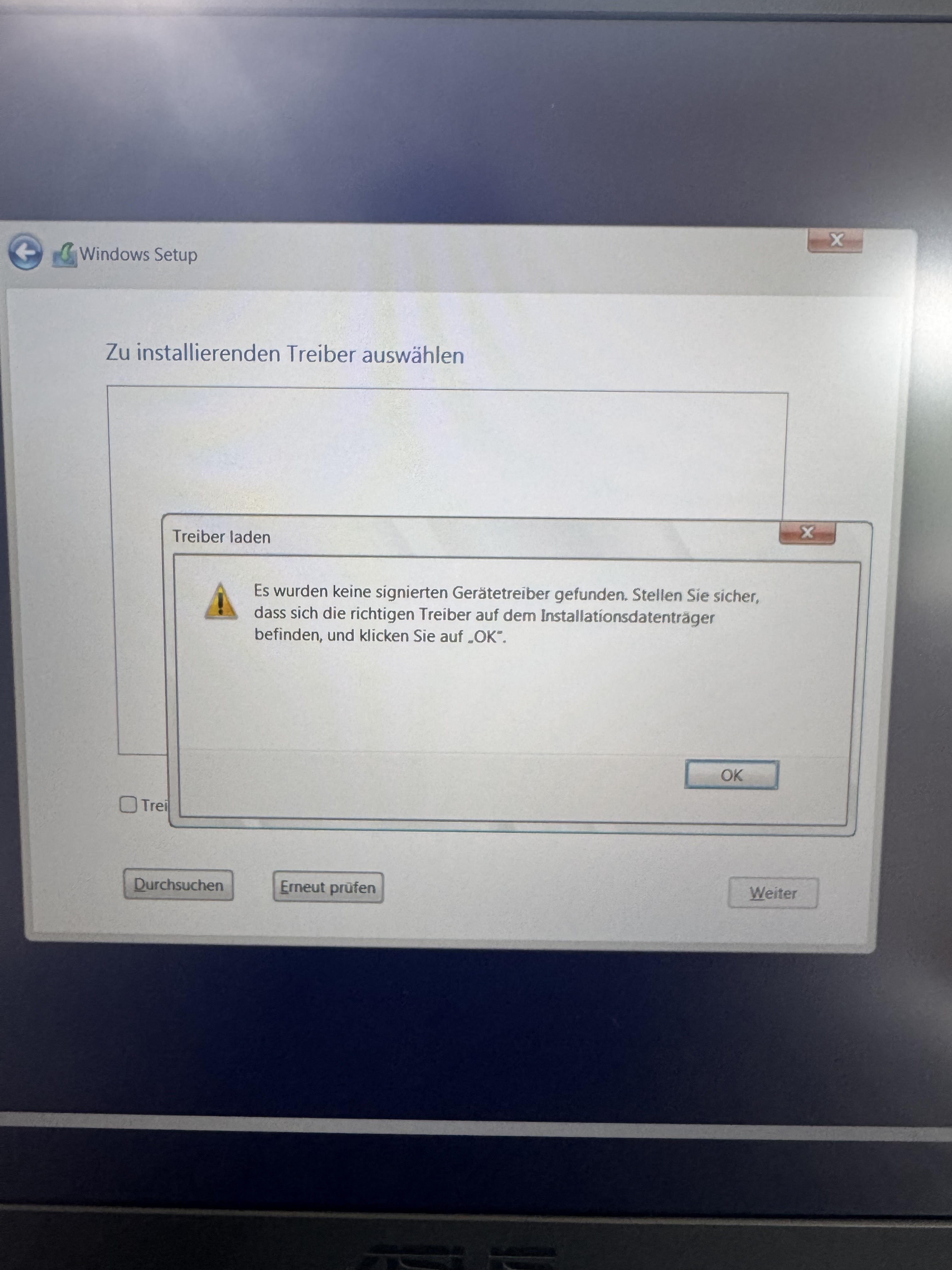

Hab ich ja tatsächlich auch gemacht, aber da wurde mir gesagt es wird keine geeignete Datei erkannt?cyberpirate schrieb:Kann man so machen. Hätte der TE bei Asus geschaut:
Also so scheint es trotzdem nicht zu funktionieren?
Ja genau... Hab den von der Asus Seite jetzt auch nochmal zusätzlich auf den Stick extrahiert wie auf dem Bild von Cyberpirate, es wird aber leider nichts erkannt...qiller schrieb:Ok krass, und die Fehlermeldung kommt mit beiden Treiberversionen? Also der von der Asus-Seite und dem Treiber von Intel? Oder welchen haste jetzt verwendet?

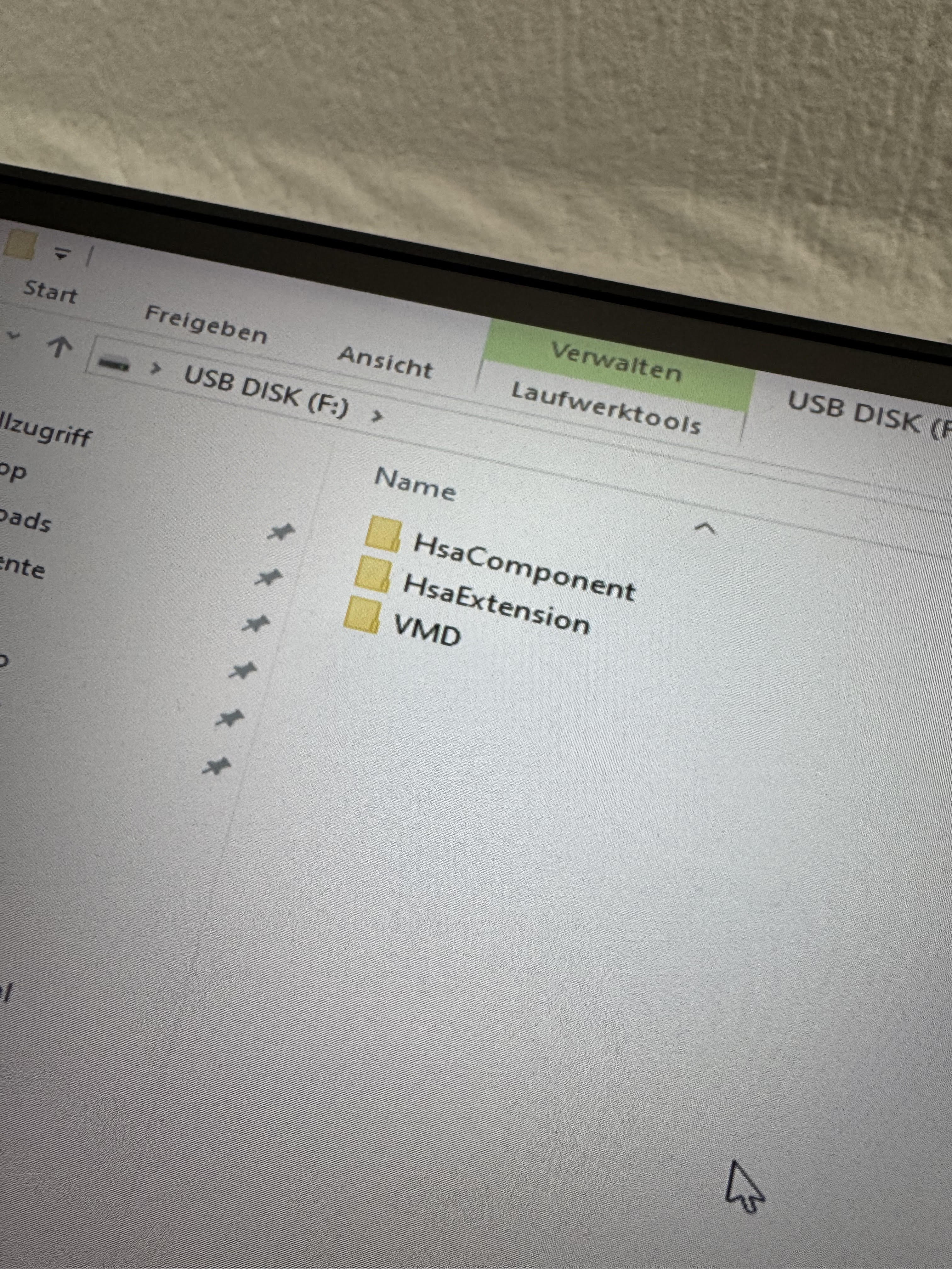

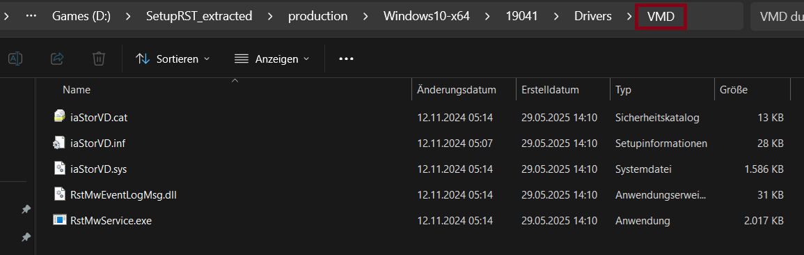

Das ist es! muss die unterordner konkret anwählen. Jetzt ist nur die Frage, welchen Treiber soll ich jetzt wählen? Den IRST Treiber von der Asus Seite speziell für mein Gerät oder?Tom-S schrieb:Kann es sein, das das Win-11 Install nicht automatisch in Unterordnern sucht?
Dann muss man konkret auf den VMD Ordner verweisen!
Egal, Hauptsache SSD wird gefunden.xB4st1 schrieb:von der Asus Seite speziell für mein Gerät oder?
