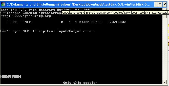

Ich hab`s mit Testdisk 6.5 probiert, jetzt traue ich mich aber nicht weiter, da offensichtlich der Bootsektor scheint in Ordnung zu sein, aber hier ist der Screen-shot.
Hier weiss ich nicht mehr weiter. Ich hoffe, Du kannst mir helfen.

@ schroedinger
Bei dir sind der boot sector und der backup boot sector nicht identisch.
Werden aber als Ok und gültig ausgewiesen.
Gehe daher mal auf das Menü Rebuild BS.
Das sollte regulär nur höchstens einige Minuten laufen.
Wenn der neue extrapolated boot sector erstellt wurde, dann drücke mal List ob deine Daten angezeigt werden oder eine Fehlermeldung.
Teile es mit.
Schreibe erstmal keinen neuen Bootsektor.
Teile es mal mit.

Hallo Fiona!
Danke Dir. Ok - ich lasse "rebuild bs" laufen.
Aber die Festplatte hat ca 370 Mill. Sektoren und nach 30 min. bin ich erst bei 4 Mill. Sektoren, d.h. das Programm müßte ca. 2 volle Tage laufen?!
Ich lasse testdisk übrigens unter windows xp laufen.
Ist das in Ordnung so? Oder sollte ich abbrechen?
