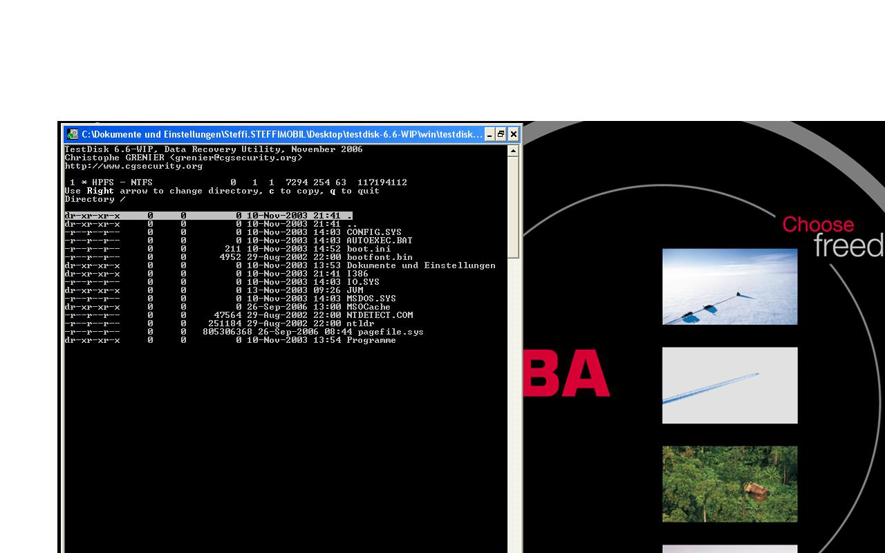

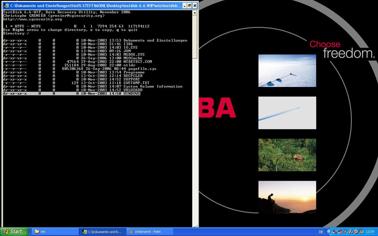

Ich bin mir nicht sicher, ob Testdisk meine Ordner und Dateien anzeigt, ich bin der Meinung, daß nur Windows-Dateien angezeigt werden.
Zur Info: Ursprünglich hatte ich meine Dateien unter "Eigene Dateien" gespeichert.
Habe Dir die Screens von Testdisk mit den Dateien und Ordner mal angehängt. Du wirst merken, daß auf dem zweiten Screen die Fortsetzung vom ersten ist...
Der Ordner Eigene Dateien befindet sich im Odner "Dokumente und Einstellungen".
Dort siehst du deinen Benutzernamen.
Wenn du darauf gehst und den öffnest, dann findest du auch deinen kompletten Ordner Eigene Dateien.
Den brauchst du dann nur markieren und kopieren.
Auch sind dort sämtliche anderen Benutzer.
Mit dem Links oder Rechtspfeil auf der Tastatur kannst du jeden Ordner öffnen oder schließen.
Mit dem nach oben oder nach unten Pfeil kommst du immer eine Zeile weiter.
Mit der Bild nach oben Taste oder Bild nach unten Taste, kannst du in Testdisk jeweils immer eine ganze Seite scrollen.
