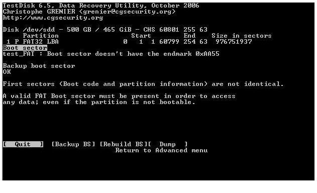

n abend zusammen,
auch ich habe seid heute das problem, das meine externe festplatte ( WD my book) beim öffnen mir anzeigt, das laufwerk sei nicht formatiert.
nutze die platte primär an meinem laptop : Betriebssystem Win XP pro + SP 2
(habe sie auch auch zum test mal an meinem rechner mit win 2000 pro angeschlossen.
ergebnis war das selbe.) :-(
1.
die platte wird im arbeitsplatz angezeigt.
2.
als dateissystem wird "RAW" angezeigt (und nicht NTFS oder FAT32).
3.
desweiteren lässt sich auch unter eigenschaften, z.b. auch nicht mehr anzeigen wieviel gb noch frei bzw. wie viel belegt sind.
hoffe ich habe eure anleitung zu testdisk richitg befolgt.
als anhang des posts hab ich mal den screenshot eingefügt.
hoffe es gibt da noch ne lösung, um meine daten zu retten...
danke im voraus.
mfg
andy
Dein Bootsektor ist nicht gültig.
Der Backup sector wird aber als gültig angezeigt.
Normal mache ich immer eine Diagnose über Analyse um Partitionstabellenfehler auszuschließen.
Auch kannst du vorher deine Daten anschauen und damit ausschließen das das Dateisystem defekt ist.
Ist sicherer.
Wenn du weißt das deine Partition vorher eine primäre Fat32 LBA - Partition war, dann kannst du auch auf Backup BS gehen und mit Enter, y und Ok bestätigen.
Gibt auch an dem Screen einen Trick.
Gehe mal auf Rebuild BS.
Sollte nur kurz dauern.
Hinterher siehst du ein Menü List.
Wenn du dort bestätigst solltest du deine Daten sehen.
Gehe da aber nicht auf Write.
Verlasse das Menü bei Quit.
Bestätige dann bei Backup BS wie beschrieben.
Beende Testdisk und starte dein Computer.
Achte auf Autochk (chkdsk) bei Systemstart und breche im Fall wenn es kommen sollte es erstmal ab.
Teile es mit.
Viele Grüße
Fiona
