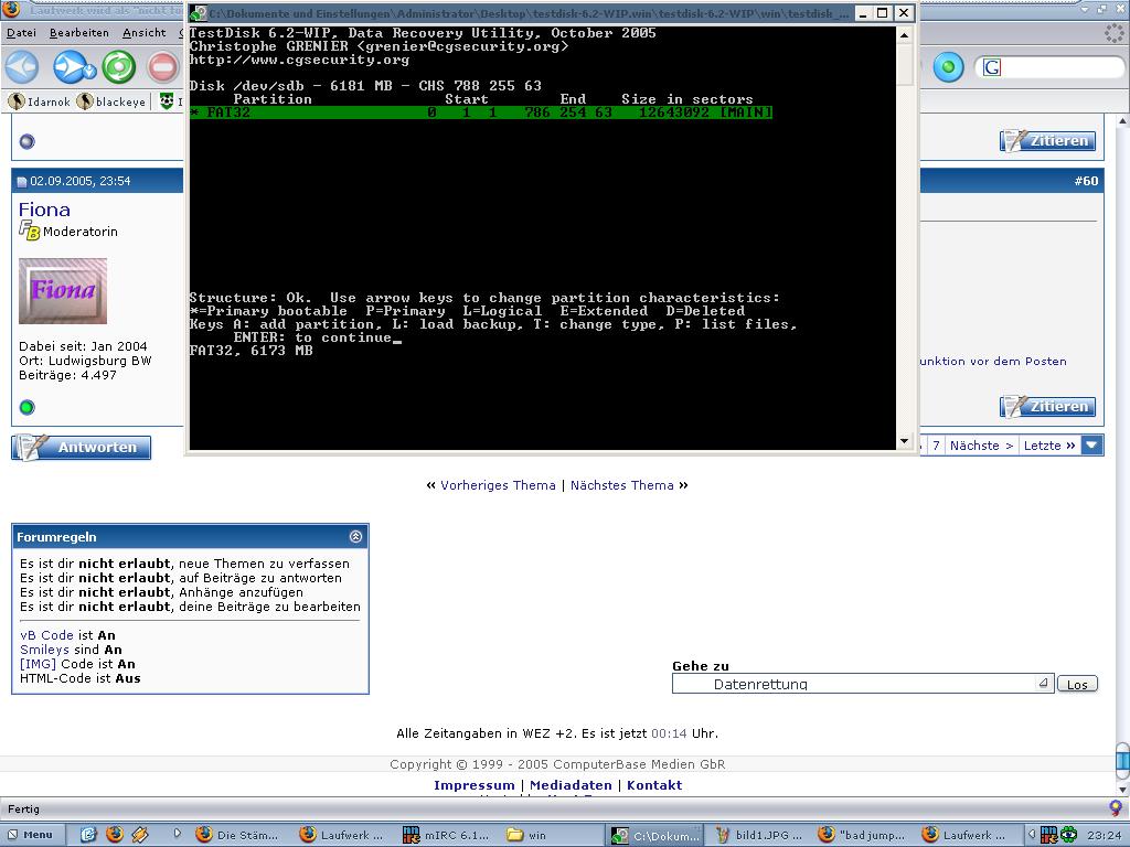

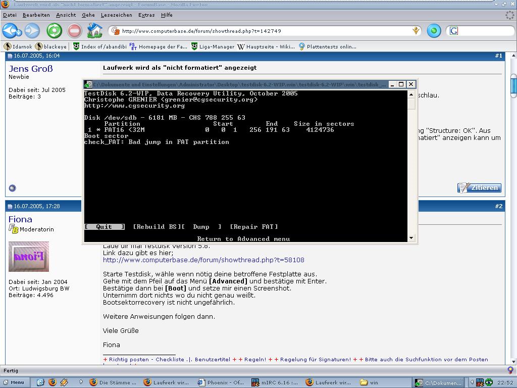

hallo, habe seit heute auch das problem wie im topic beschrieben, habe den thread mal durchgelesen, waren zwar einige ähnliche fehlermeldungen dabei, aber nicht 100% identisch, deshalb frage ich lieber nochmal nach, bevor ich was ändere ;)
hier mal meine screenshots:
vielen dank im vorraus :)

Deine Partition fehlt in der Partitionstabelle.
Da ist auch eine fehlerhafte Fat16-Partition drin.
Starte daher Testdisk und wähle deine Festplatte.
Bestätige bei Analyse.
Bestätige bei Proceed.
Wenn du von dieser Partition nicht bootest kannst du die mit dem Links oder Rechts-Pfeil auf der Tastatur von * (Stern für primär aktiv und bootfähig) auf P (P für nur primär) (Siehst du ganz links) setzen.
Wenn du von der bootest lasse die so.
Ansonsten geht es so weiter;
Bestätige dann einfach mit Enter.
Gehe auf [Write].
Bestätige da mit Enter, y und Ok.
Beende Testdisk und starte den Computer neu.
Wichtig!
Wenn chkdsk bei Systemstart kommen will, beende chkdsk erstmal.
Geht innerhalb von 10 Sekunden durch beliebigen Tastendruck.
Teile es mit.
Viele Grüße
Fiona
vielen dank für die schelle hilfreiche antwort :) hat alles geklappt jetzt.

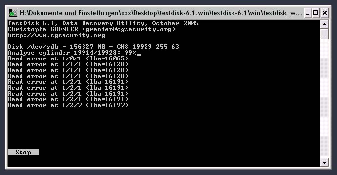

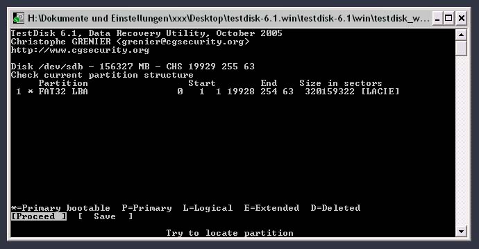

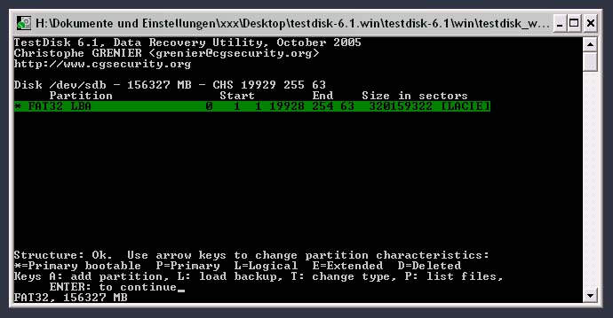

hier die screens nach analyse, proceed und und während search (nach search kommt exakt dasselbe wie nach proceed)
Bei dir besteht Verdacht auf ein defektes Dateisystem.
Da kann Testdisk nicht helfen.
Die Partition wird nach Analyse korrekt angezeigt.
Der Bootsektor (Partitionssektor) wird auch richtig angezeigt.
Bei dir sind aber Read Errors in Sektoren und in der Speicheradressierung lba.
Daher benötigst du leider Datenrettungssoftware.

guten morgen. gleich habe ich 48 std voll die ich hier vor der kiste verbringe. vorab fiona ein dickes lob du hast es echt drauf.
tja also zuerst mal den verlauf:
abends pc ausgemacht morgens wieder an und bluescreen. festplatte Seagate 160GB
hab dann als erstes seatools drüber laufen lassen was mir sagte festplatte am ar...! die begeisterung war gross. neue 160GB Platte gekauft und mit seatools die dateien von partition c: (10GB) kopiert. kein problem. gleiches mit d: (150GB) versucht. das war wohl nix.
hab auf die neue platte jetzt wieder mein win2k installiert und die andere "defekte" wird als nicht formatiert angezeigt oder manchmal kann ich die partitionen auch übern arbeitsplatz öffnen aber wird als leer angezeigt und keinerlei grössenangabe. da ich fleissig gelesen habe, hab ich sofort testdisk runter geladen und wenn ich analyse starte für die partition kommt als erstes: PARTITION READ ERROR. dann gehe ich auf proceed.
witzig das ding macht was es will. eben habe ich das schonmal gemacht da hat er am ende ne menge read error angezeigt jetzt zeigt der dir nur noch an.
restorer2k sagt zu der platte nur: Read disk H: at position 1024 failed after 10 attempts. Das System kann die angegebene Datei nicht finden (2).
ich bin schon sehr auf deine reaktion gespannt. jegliche screenshots kann ich gerne noch nachreichen.
vorab DANKE
