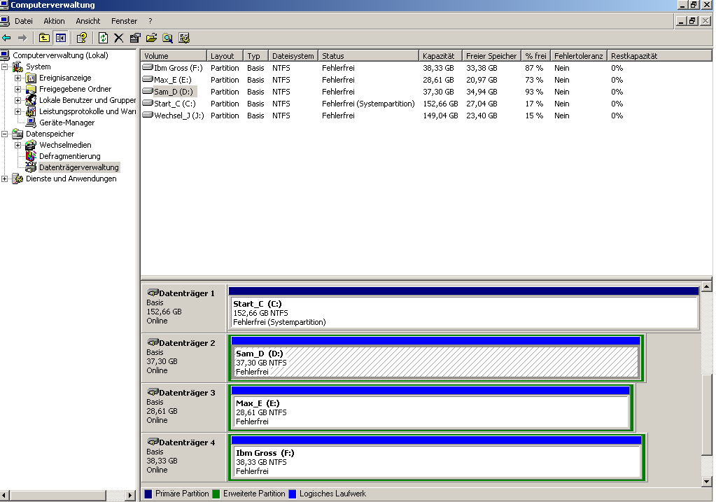

Mach doch mal ein Bild von der Datenträgerverwaltung der Platten, damit man etwas mehr über die Struktur der Platten erfährt.
Die Platte die als erstes bootet, wird immer C sein, weil sie eine primäre bootfähige Partition hat. Bei Dir wird von C gebootet, aber das System liegt auf E, wenn Du C und F löscht, hast Du keine Platte mehr die bootet, ausser E ist auch primär und bootfähig, dann fehlen aber der Platte die Infos zum Booten, Dein System auf E ist dann nicht mehr lauffähig, ohne Reparatur des Systemes. Die Platte D würde nur dann C werden, wenn auch von der gebootet werden würde/könnte (primär und bootfähig muss sie natürlich auch sein) und sie im Bios als Bootplatte eingestellt wird.
Bild der Platten sollte so aussehen.
