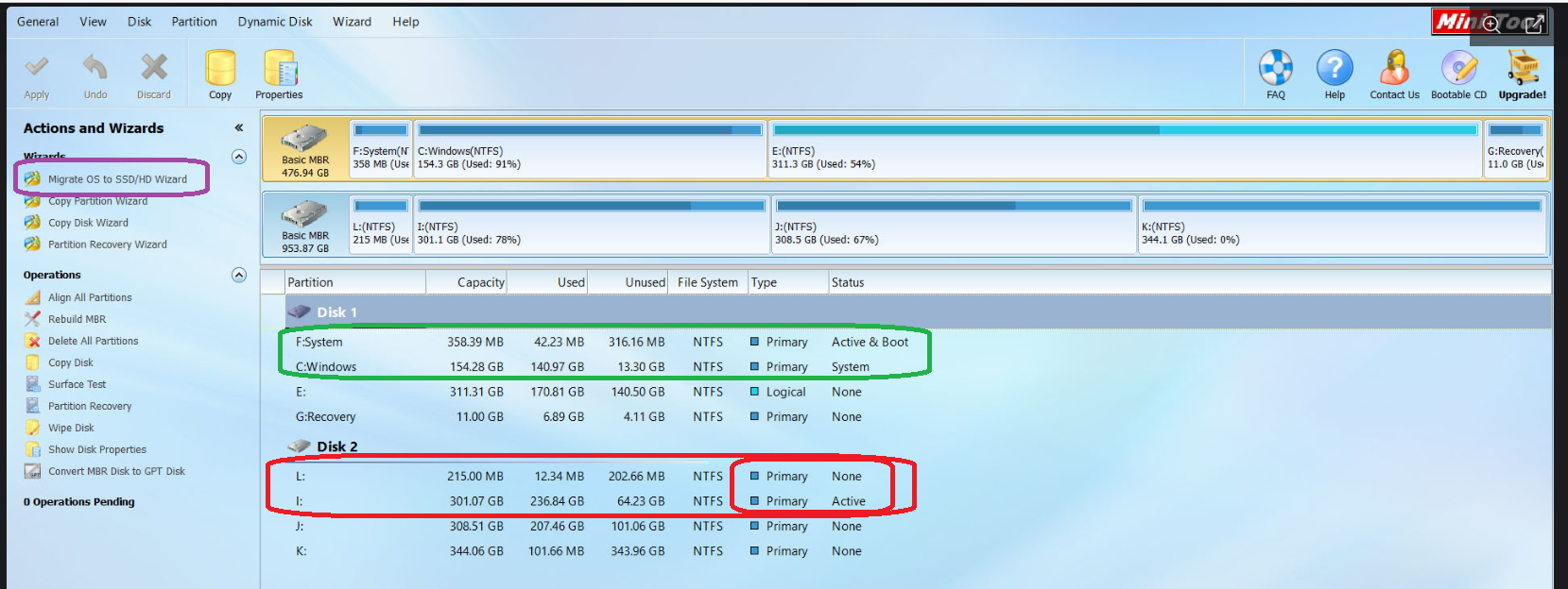

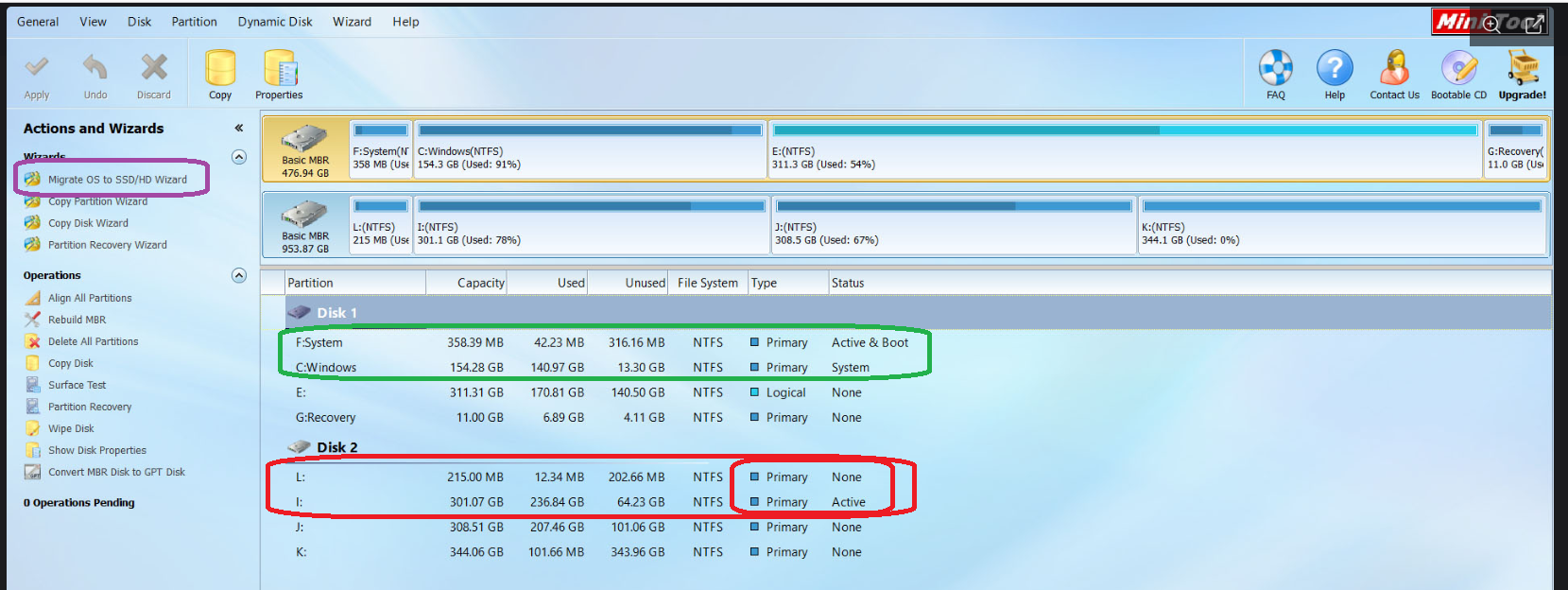

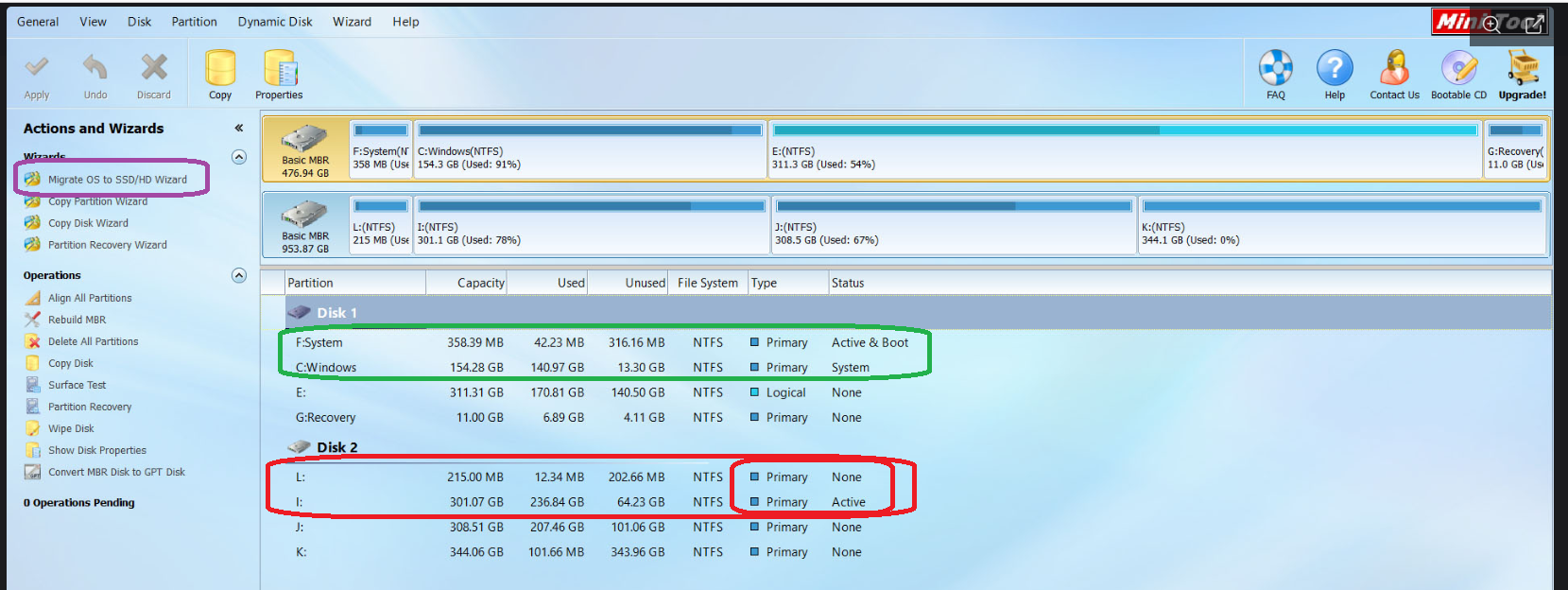

Screenshot der Partitionen. Die neue SSD hängt als externe an anderem PC!

Active & Boot & System fehlt auf Disk 2, das System kann also nicht booten
Windows neu installieren wäre also das beste!
Oder um es mit MinitoolPartition zu machen, wählt man Migrate OD to SSD/HD Wizard.
Guck dir mal in dem Partition Wizard die beiden Disks an, fällt dir auf das bei der ersten Boot steht und bei der SSD nicht? Das alte BIOS benötigt Code der außerhalb der Partitionen liegt und beim reinen Kopieren von Partitionen fehlt. Wähle in dem Partition Wizard mal die SSD aus und dann links Rebuild MBR, vielleicht reicht das, ansonsten: https://www.partitionwizard.com/partitionmanager/windows-mbr-fix.html

Die SSD hängt an ganz anderem PC als externe Platte. Die Disk 1 in dem Partition Magic Screesnhot hat mit dem Problem absolut nichts zu tun, also gar nicht beachten.... wie soll ich sonst einen Screenshot der Partitionen der SSD machen, wenn sowohl die SSD als auch die alte HDD nicht mehr booten wollen.
Die Funktion von Partiton Magic Migrate OD to SDD ging in meinem Fall ja nicht...

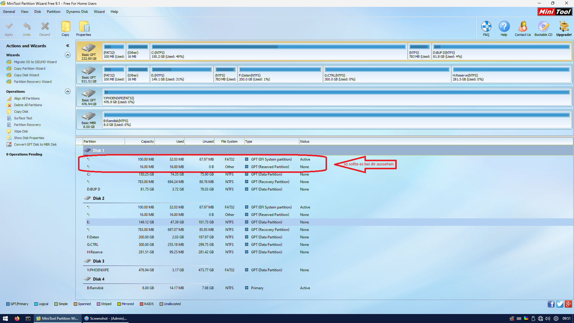

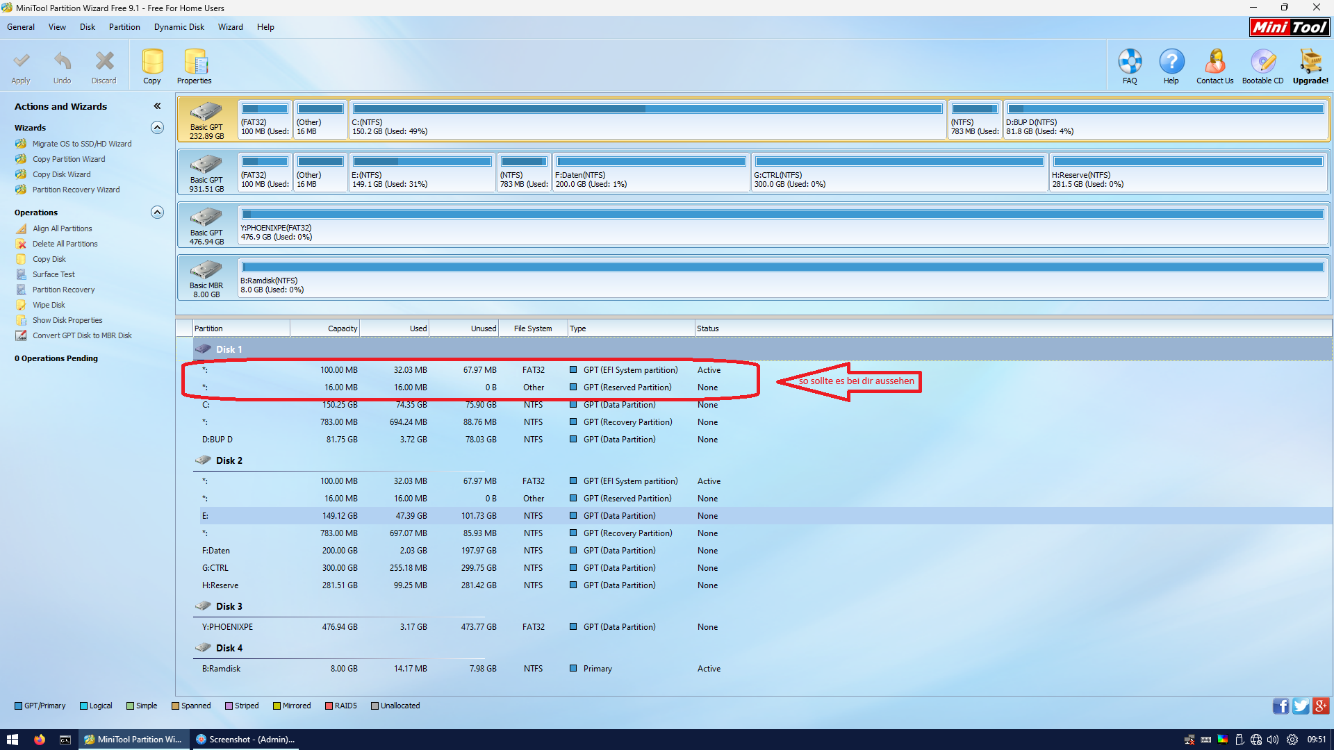

Ich habe aber auch deinen Screenshot verstanden. Hier der Screenshot meines PC.
Disk 2 ist bei mir meine aktuelle Win 11 Installation.
Disk 1 ist eine Win 10 Installation aus meinem Laptop.
Was bei dir fehlt, ist die GPT oder eventuell MBR System Partition, sowie die Reserved Partition.
Ohne diese kann dein PC nicht starten
Aus dem Screenshot, so sollte es bei dir auf deinem Disk 2 aussehen.

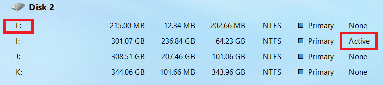

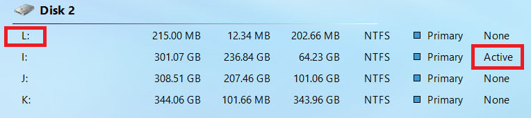

wenn ich die SSD in den PC einbaue und mit der Partition Magic Boot CD boote und dann die Partitionen aufrufe, wird active & system & boot angezeigt.
Du könntest und solltest zunächst mal die SSD-Kopie überprüfen.
sfc /scannow /offbootdir=I:\ /offwindir=I:\Windows /offlogfile=I:\sfc.txt
Wenn alles OK ist, Disk 2 mit Partition Magic in GPT konvertieren.
Zum Schluss dann noch
bcdboot I:\windows /s L: /f UEFI
sofern sich die Buchstaben nicht geändert haben
Das ist der richtige SFC-Command, der die Integrität der OFFLINE-Installation auf I: überprüft und ggfs. repariert. Wenn das ohne Fehler durchläuft, kannst du mit Partition Magic die Konvertierung durchführen. Dabei geht nichts kaputt!!
