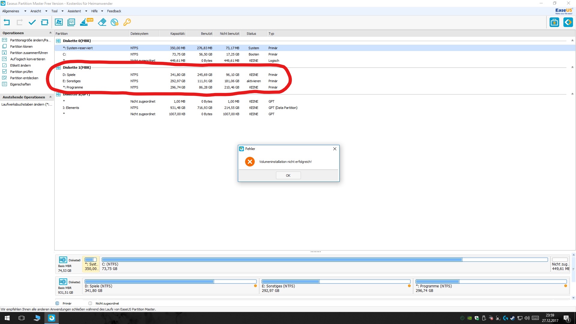

Hab eine Festplatte mit USB und Adapter an mein PC geschlossen um zu schauen ob ich sie zum laufen bekomm.
Hab mir dann Partition Magic und Easeus Partition Master runtergladen.
Hab sie nicht zum laufen bekommen und wieder abgezogen.
Dann ist mir aufgefallen, dass von meiner Festplatte 2 von 3 Partitionen nicht mehr da sind.
Ein Laufwerksbuchstaben kann ich auch nicht zuordnen.
Festplatte hab ich prüfen lassen aber zeigt mir keine Fehler an.
Hat jemand eine Idee was das sein könnt? :/

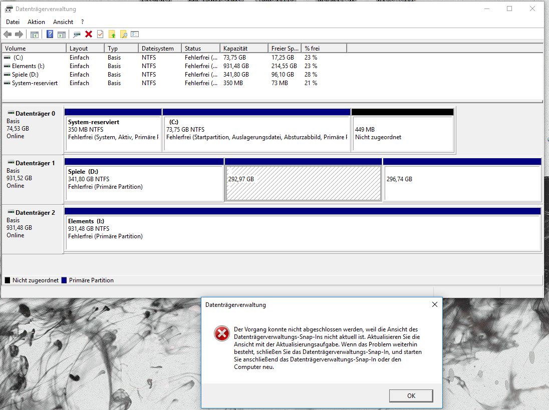

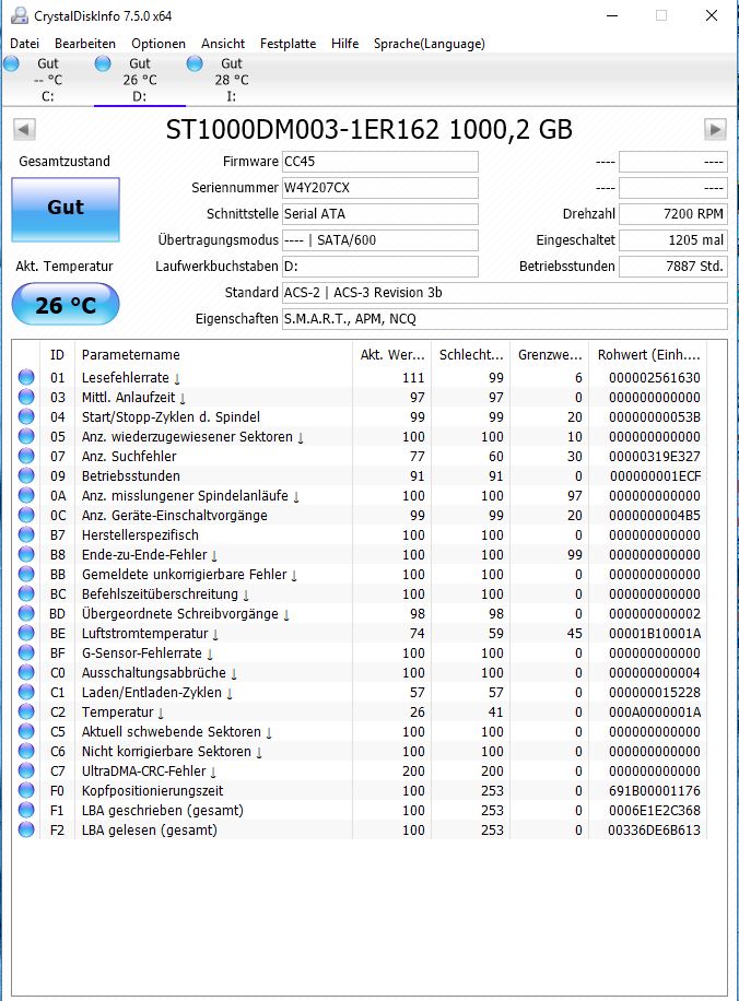

Poste doch bitte mal den Screenshot von CrystalDiskInfo für die Platte, ziehe aber bitte das Fenster soweit auf, dass alle Attribute und auch die Rohwerte vollständig sichtbar sind, also keine Scrollbalken mehr erscheinen. Bitte machen den Screenshot aus Windows und nicht mit einer Kamera vom Bildschirm und nur den Screen von CrystalDiskInfo, mit Alt+Druck erzeugt Windows einen Screenshot des aktiven Fensters in der Zwischenablage.
Die Werte sind bestens und da sie nun ja wieder über SATA angebunden ist, dürften ja alle Partitionen wieder erreichbar sein, oder? Poste doch mal einen Screenshot der Datenträgerverwaltung mit der per SATA angeschlossenen HDD .

Also meine Platte ist schon immer im PC. Wurde nie entfernt.
An den Anschlüssen hab ich nichts verändert.
