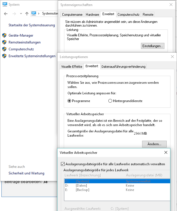

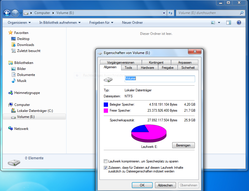

Komisch finde ich, dass auf dem Laufwerk zirka 4 GB sein sollen, das Laufwerk ist aber leer, wie man auf dem Screenshout im Hintergrund erkennen kann. Sollen das die Auslagerungsdateien sein, sind die unsichtbar, muss man die irgendwo sichtbar machen? Oder soll ich das Laufwerk einfach formatieren?

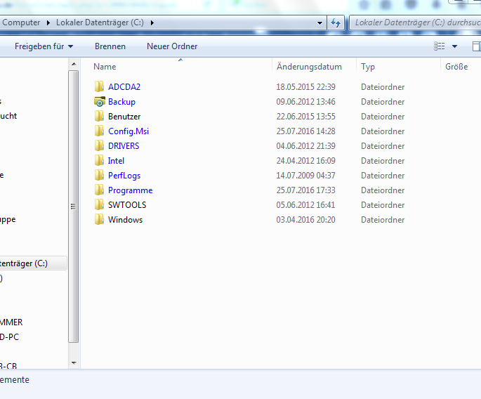

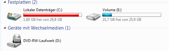

Explorer>Computer>Laufwerk E, ist leer. Mach ich die Sichtkontrolle in Laufwerk C, sieht es so aus:

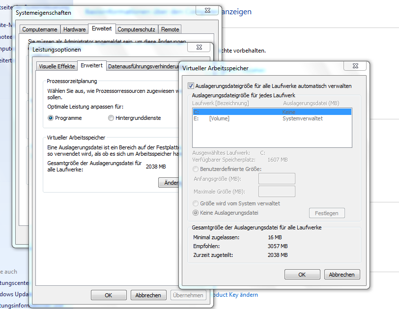

Hier noch ein Screenshout von den Einstellungen mit den Auslagerungsdatein.

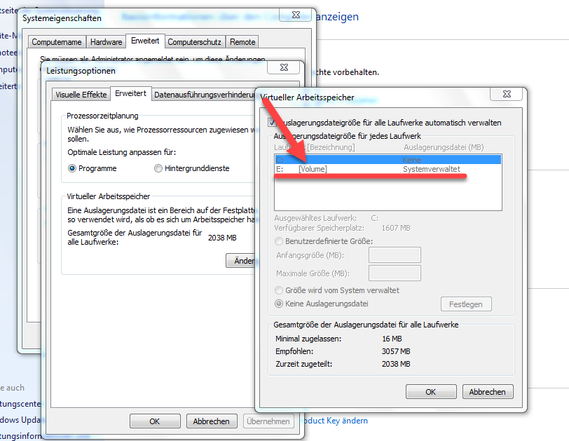

Ne, die Auslagerungsdatei liegt bei dir (immer noch) auf E:, siehe Kennzeichnung(en)
Dann mach mal oben den Haken raus, markiere C: und setze anschließend wieder den Haken und danach auf OK, etc. und normalerweise sollte dann ein Neustart verlangt werden. Ist dieser erfolgt genau dort auch kontrollieren ob die Auslagerungsdatei nun auf C: liegt und dort auch Systemverwaltet steht.

Es wird mir angezeigt "verfügbarer Speicher 1723 MB" auf Laufwerk "C" und auf Laufwerk "E" "verfügbarer Speicherplatz 24329 MB"

nimm den Haken oben raus, Makiere E und wähle "keine Auslagerungsdatei", dann daneben auf "Festlegen" klicken. dann solltest du C makieren können und da "Größe vom System verwalten" auswählen und dann wieder auf Festlegen klicken.
danach kannst du E in der Datenrägerverwaltung löschen und C vergrößern

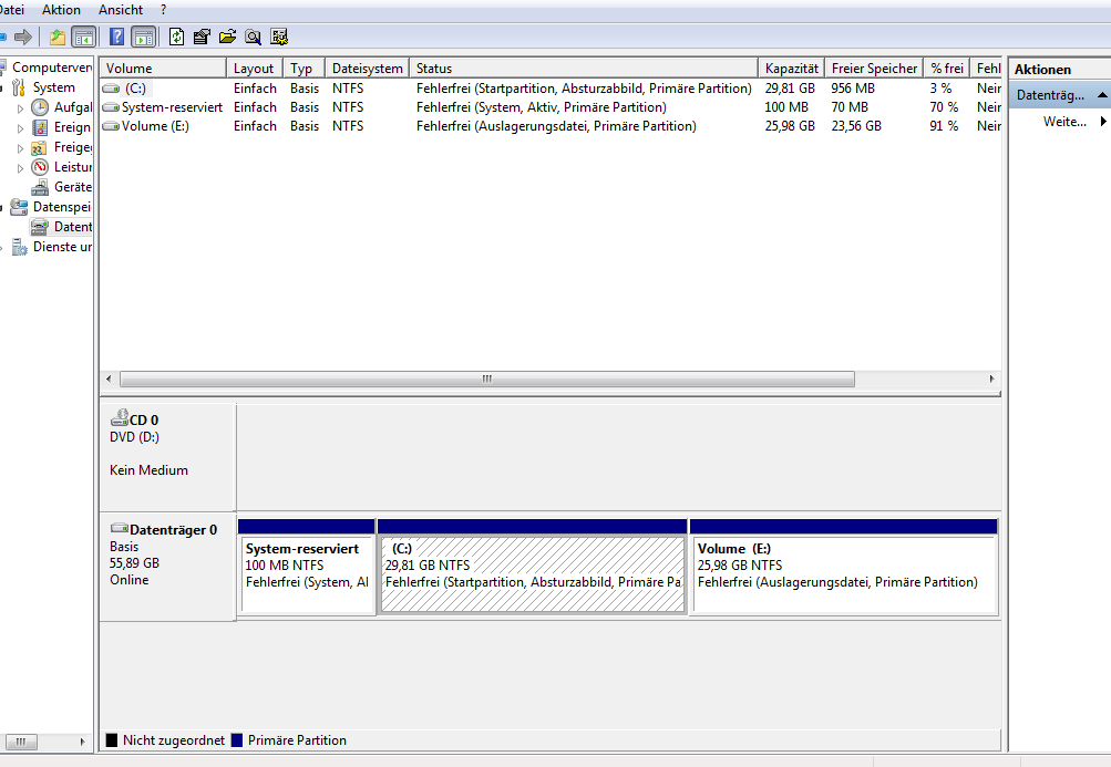

Solange die Auslagerungsdatei auf E liegt kann nichts formatiert bzw gelöscht werden. Du musst ein leeres Laufwerk auch nicht formatieren, in der Datenträgerverwaltung muss die Partition gelöscht werden und dann muss Laufwerk C vergrössert werden, das geht nur wenn Part E weg ist, also unpartitionierter Bereich ist.
Datenträgerverwaltung, rechte Maus auf LW E, Volume löschen. Geht nur wenn die Auslagerungsdatei weg ist oder auf C liegt. Sonalge Du nur das Laufwerk vergrössern möchtest könntest Du die Auslagerungsdatei auch komplett deaktivieren oder auf 1024 MB feststellen. Und mache bei C mal eine Datenträgerbereinigung um Platz zu bekommen.

Deine aktuelle Auslagerungsdatei ist auch 4 GB groß. Klar passt die auf C nicht drauf!
Entweder was von C löschen oder die Auslagerungsdatei erstmal verkleinern oder gar deaktivieren.
