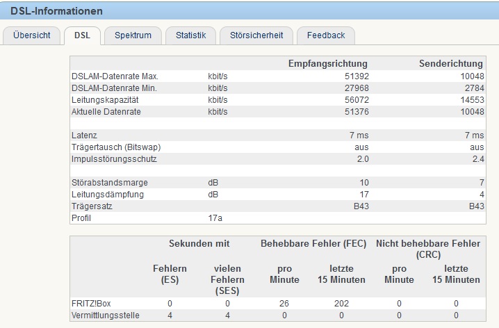

Kannst du nach dem nächsten neustart und nach einem Speedtest nochmal den Reiter DSL Posten?

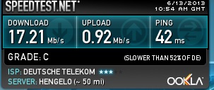

Hab die Box neugestartet aber immer noch 16k.
Hab noch Screens vom Reiter DSL nach dem Neustart und vom Ergebnis des Speedtests gemacht.
Auf Werkseinstellungen hab ich noch nicht zurückgesetzt.

Hab ich ausprobiert . Habe mir auch diesen optimizer runtergeladen aber auch das hat nix gebracht .

Wo ist das Problem, der Router bekommt seine 51Mbit brutto synch.
Hast somit nurnoch 2 Möglichkeiten :
a) Verbindung zum Router (am besten per LAN direkt an den Router ran.) oder Hardware zu schlecht
b) BBRAR Profil beim Provider falsch.
