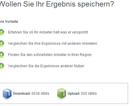

Laut Speedtest nur 6000 anstatt 50000

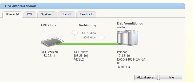

Folgendes: Wir hatten jetzt über Jahre lang bei 1&1 die 6000er Leitung. Jetzt haben wir aber die 50000er bekommen. In der Fritzbox steht, dass diese 50k auch ankommen. Wenn ich jetzt aber Speedtests mache (egal welchen) kommt immer raus dass es nur 6-7k sind.
Hoffe mir kann jemand helfen!
Gruß

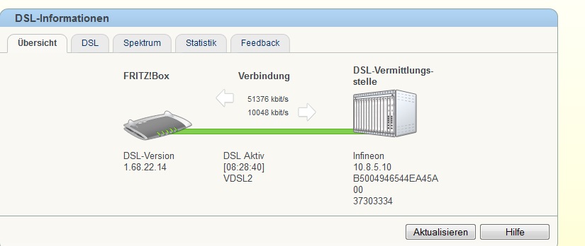

Mach doch einfach mal irgendeinen Download, dann siehst du obs wirklich so langsa. Ist. -> auf speedtests kann man sich nicht zwingend verlassen!
Bzw. Anliegen tuts auf jeden Fall -> Da die FB mit 50.000 synchron wird!
hast du den speedtest mit wlan oder lan gemacht? aber der upload deutet schon drauf hin dass es sich um eine 6000er bandbreite handelt
Also es kommt wirklich überall 6000 an. Keine Ahnung was ich machen soll.

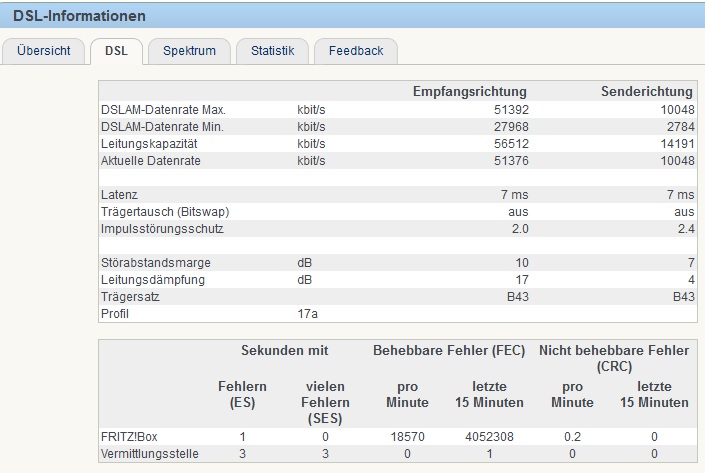

Die FritzBox hat noch eine Seite, wo genauer steht, mit welcher Geschwindigkeit gesynct wurde und mit welchen Werten. Die könntest Du noch hier zeigen.

Was heißt bei dir überall? Du musst bedenken, dass viele Speedtests einfach nur schmarrn anzeigen. Und viele Server schaffen die 50mbit/s nimmer weil sie ausgelastet sind. Du kannst noch www.speedtest.net probieren, das funktioniert bei mir immer recht gut.
Ansonten wurde ja schon genannt, von irgendwem laden, der ne gute Infrastruktur hat. Leider kann ich dir grad kein Link posten, aber gibt bestimmt jemand, der was parat hat :)

Stell uns mal bitte einen Screenshot aus dem Reiter DSL der Fritzbox in den nächsten Beitrag mit rein.

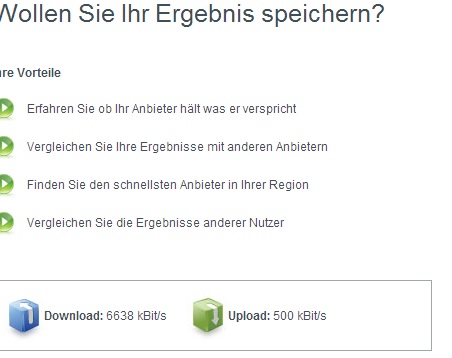

Ich habe alle Speedtests ausprobiert und überall gabs das gleiche Ergebnis - 6k.

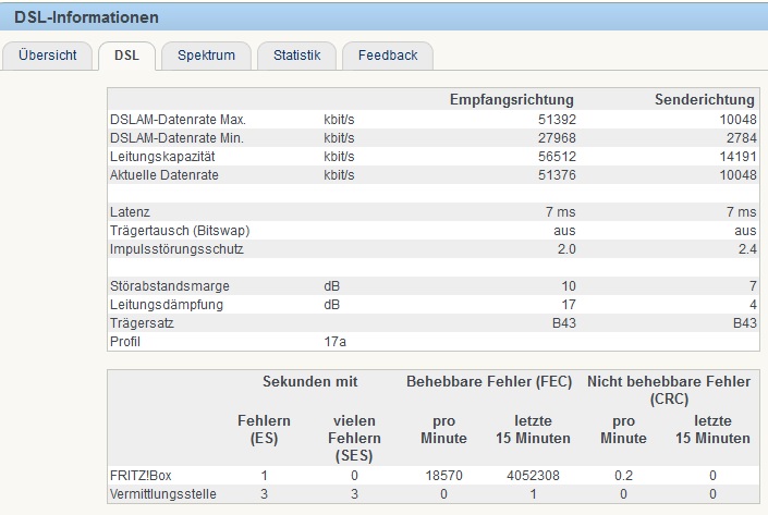

Screen vom DSL Reiter hängt an.
EDIT: Habe in der Fritzbox was umgestellt, ich habe nun eine Übertragungsrate von 1 GBit/s.
Der Up-und Downstream ist nun auch wesentlich höher als vorher. Speedtest sagt allerdings immer noch 6k und downloaden tu ich auch mit 800kb... :(

Hast du die Fritzbox mal neugestartet? Die Anzahl an Fehlern ist doch schon ziemlich hoch und das kostet Zeit und kann die Bandbreite einschränken
