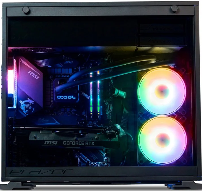

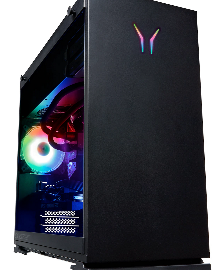

einfachpeer schrieb:
Wie ist dein Airflow Konzept ?
Einatmen, ausatmen und wieder von vorn... Ok, ok, nicht lustig... Sorry, nachdem ich über zehn Jahre keinen PC mehr gekauft hatte, wurde es der Einfachheit halber einfach ein Fertig-PC:
MEDION® ERAZER® Hunter X20, Intel® Core™ i9-11900KF,
Windows 10 Home, NVIDIA® GeForce RTX™ 3090, 2 TB
SSD, 2 TB HDD, 32 GB RAM, High-End Gaming PC
Reicht das als Angabe, vllt helfen Screenshots, die man findet? Bin auch unsicher, was ich dazu schreiben soll 😆 Vorn ist der Radiator im Gehäuse, da zwei Lüfter dran. Hinten ein Lüfter und natürlich der am Netzteil. Seitlich sollte warme Luft weg gehen, von unten kalte gezogen werden glaub ich 😬

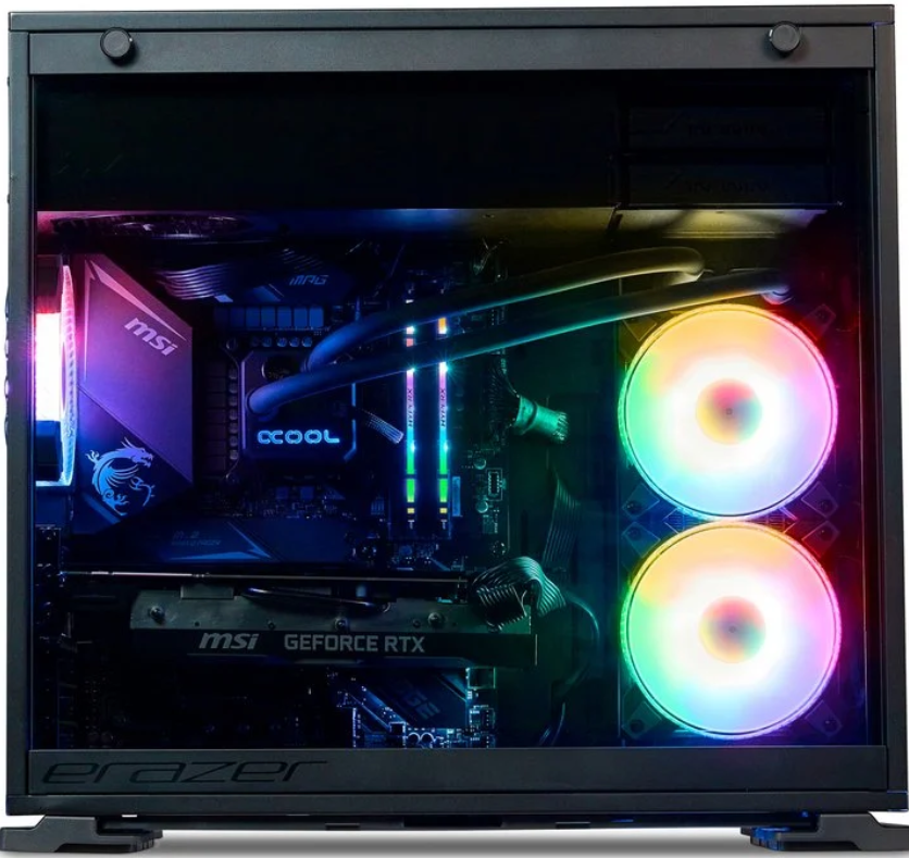

Wie im Beitrag zuvor erwähnt: Fertig PC, daher hab ich mich mit den einzelnen Komponenten nie auseinander gesetzt. Gekauft im Aug 21, seitdem keine Probleme mit Überhitzung.
Vllt hilft der Anhang ein wenig.

@MehlstaubtheCat Gekauft im Aug 21,
wenn der so ausschaut ...
Glaskasten ohne wirkliche Kühlung und AIO ist leer genug das nix mehr richtig rundläuft.
Wird halt verstopft sein wenn ein Schlauch so merklich wärmer ist. Einfach anderen Kühler drauf machen.
Nicht ganz. Die Lüfter rechts sind sind um 90⁰ gedreht, liegen also sozusagen auf der Front und nicht auf dem Seitenteil.
Versteht man das so? Die sind parallel zum Lüfter auf der (im Bild) linken Seite ausgerichtet.
ist auch egal ... oder eher schlimmer bei der großflächig geschlossenen Front
