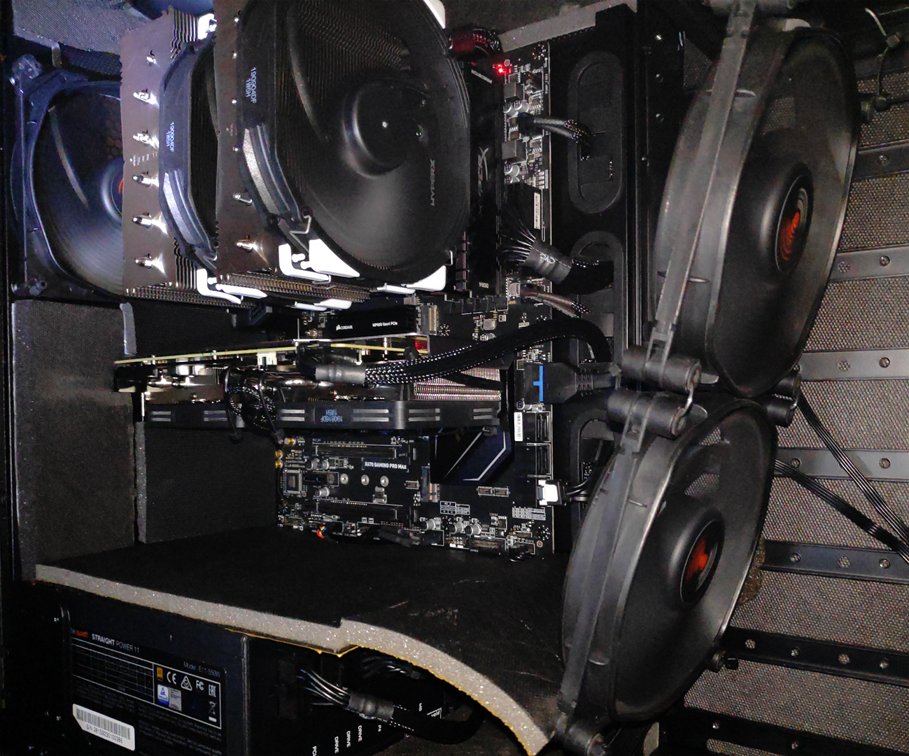

Hier mal noch ein Bild aus dem Inneren meines DarkBase900 - nicht schön, aber leise ;)
