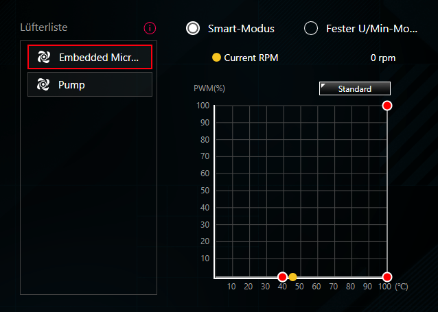

Wenn ich über Armoury Crate die Lüfter hier auf leise mache (Embedded Micro Fan und Pump), ändert sich absolut null am Geräusch. Auch bei 100% bleibt nur das Staubsaugergeräusch, es kommt kein Geräusch hinzu.

Zaynic schrieb:
Gibt es ne Möglichkeit, die Pumpe kurz auszuschalten, um zu gucken, ob es daran liegt?
stecker ziehen!
Könnten die Lüfter von der AIO sein. Pumpe klingt eher nicht nach Staubsauger. Kannste ja mal ein Bild mit den Drehzahlen der ganzen Lüfter posten.

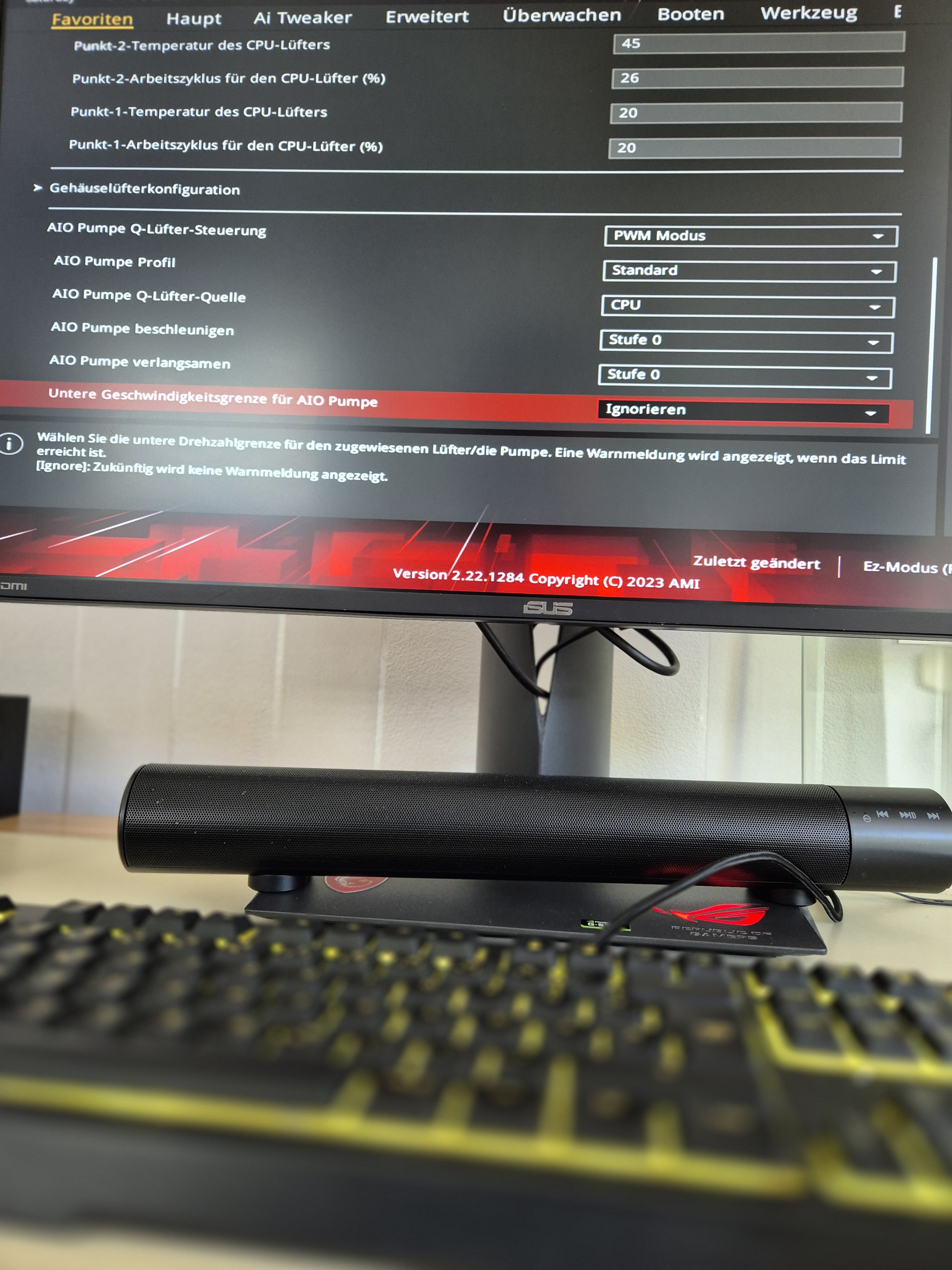

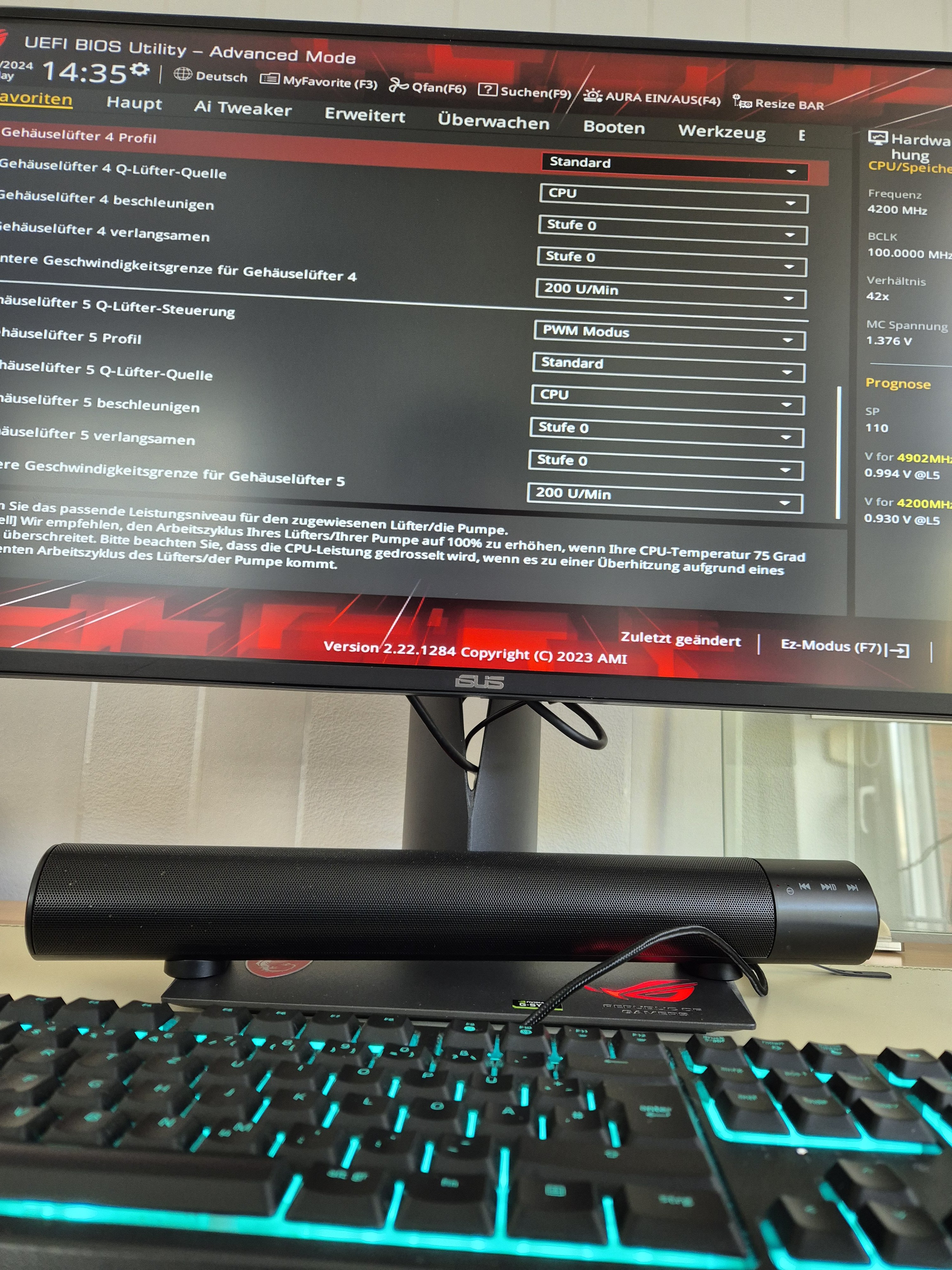

Das sind die Lüftereinstellungen im Bios.

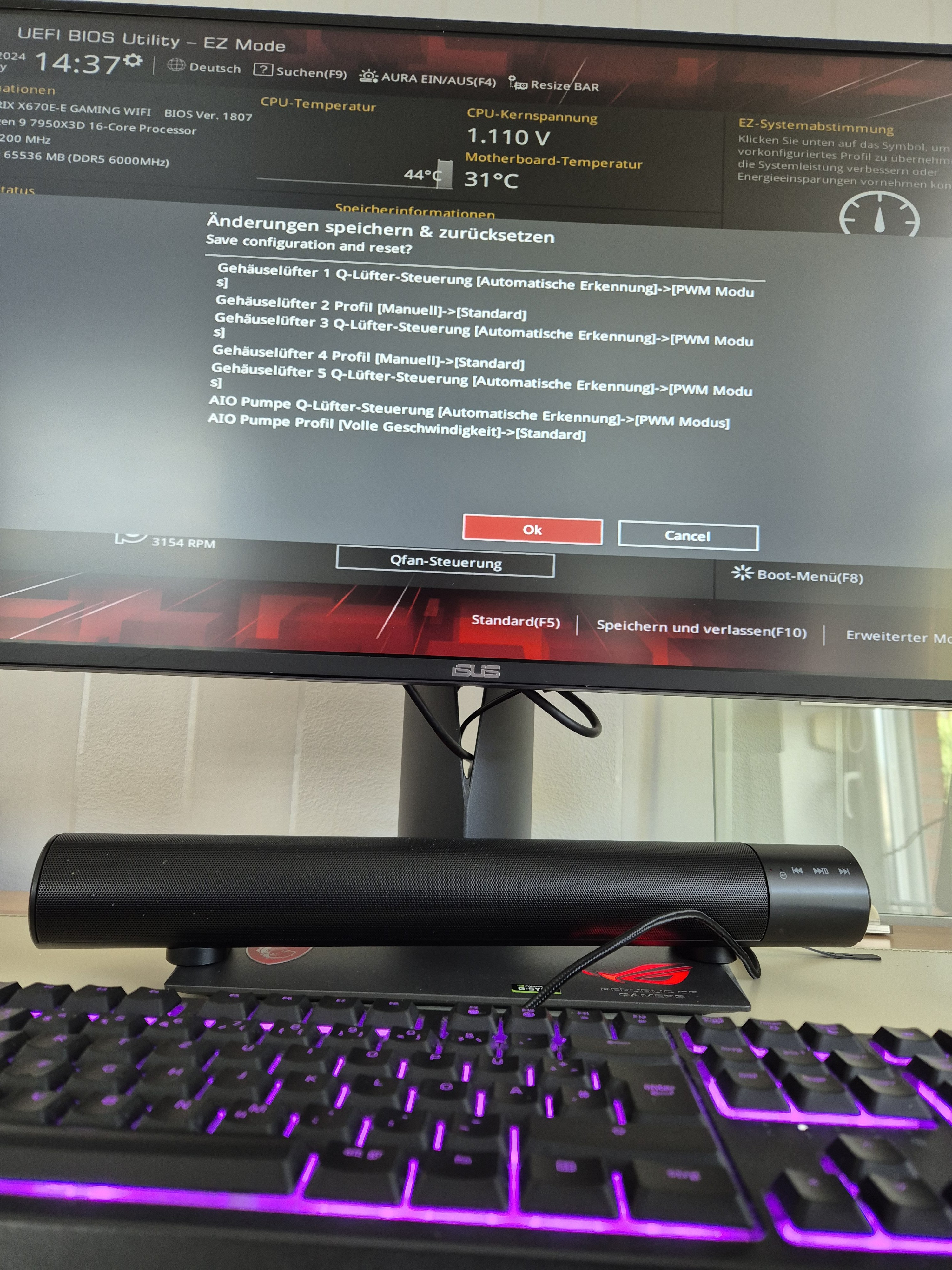

Diese Einstellungen habe ich gemacht. Hat leider auch nichts gebracht.
Naja, die Frage ist halt ob die Lüfter der AIO überhaupt mit der PWM Steuerung des Mainboards verbunden wurden - oder einfach nur direkt ans Netzteil angeschlossen wurden. Da hilft nur ein Blick ins Gehäuse. Wenn nicht kannst du im Bios einstellen was du willst - das bringt dann nix. Das gilt übrigens auch für die normalen Gehäuselüfter.
Die Pumpe sollte idealerweise in der Tat mit 100% laufen. Ohne triftigen Grund würde ich die nicht runterregeln. Aber auch hier ist die Frage ob sie mit der PWM Steuerung des Boards verbunden wurde. Gut möglich dass - wenn du tausend Gehäuselüfter hast - die bereits alle PWM Steckplätze des Boards beansprucht haben. Ich fürchte da muss mal jemand einen Blick ins Gehäuse werfen.

Ich habe ja die Lüftereinstellungen im BIOS geändert. Soll ich diese Änderungen beibehalten oder sollte ich sie besser auf den vorherigen Zustand zurücksetzen? Die Pumpe habe ich bereits wieder auf 100% geschaltet.
Vielen Dank für die Hilfe!
Laut diesem Video kann man den Bildschirm einfach abziehen. Vermutlich ist da auch die Steuerung implementiert, deswegen war auch in Armoury Crate nichts zu sehen. Die Lüfter sind dann vermutlich zu 100% mit 5000rpm gelaufen was deinen Staubsauger erklärt.
Ich würde im Bios alles auf Default stellen und nur wenn die Lüfter zu laut sind gezielt nachbessern.
