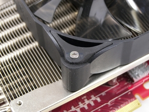

@ yHH3@: Die Variante mit dem Multiframe auf dem Kühler der Graka gefällt mir an sich schon sehr gut. Besser wäre es jedoch wenn du noch eine Art Lüfter-Rahmen zwischen Kühler und Lüfter verbaut hättest, damit die Anit-Vibe-Ecken des Multiframe ihre Funktion auch erfüllen können. Ob man da ein Unterschied merkt, sei mal dahin gestellt. Aber es geht doch um´s Prinzip! :D
Musst wissen: :freaky:
Ich setzt ohne hierauf, T-Rad² :D
