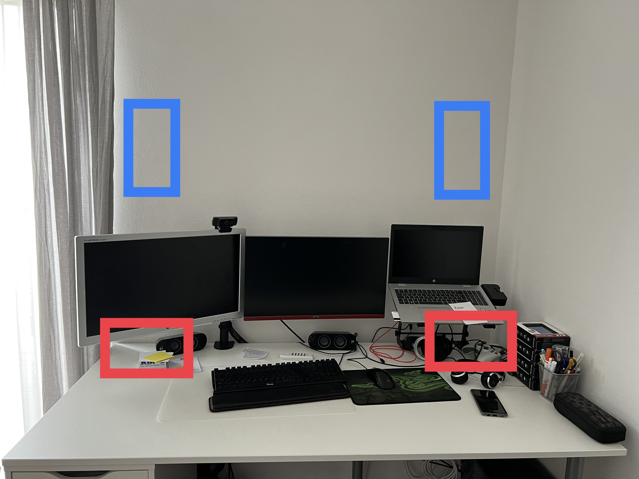

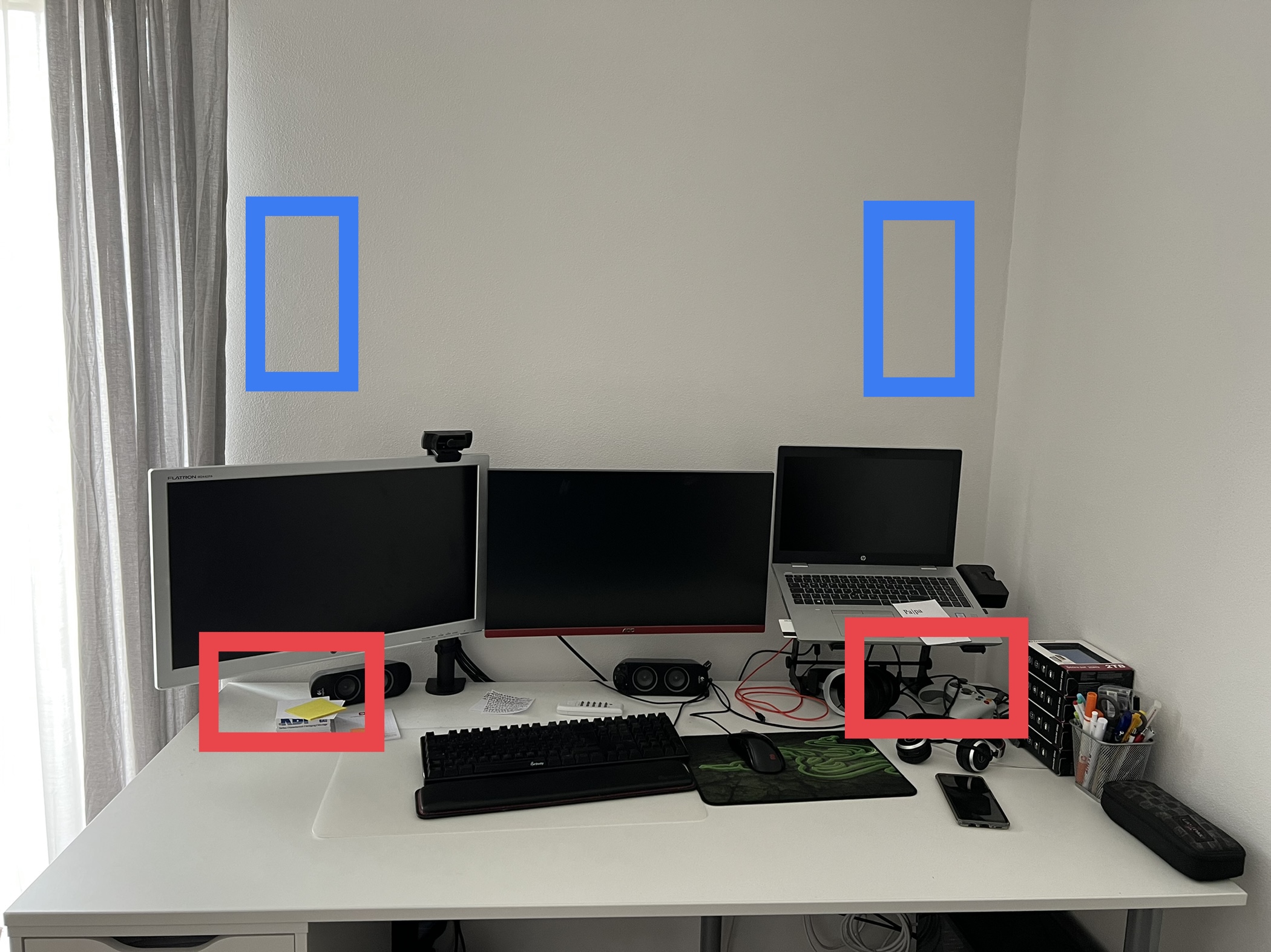

Da mein Schreibtisch schon recht voll ist, habe ich wohl nur die Möglichkeit, die Lautsprecher quer unter die Monitore zu legen, oder Wandhalterungen über den Monitoren abzubringen. Unter den Bildschirmen habe ich aktuell 15cm, könnte mit den Monitoren aber noch ca 5cm nach oben. Was wäre für die Akustik besser?
Hier noch ein Bild meines Tisches mit zwei Möglichkeiten eingezeichnet.

Lautsprecher legen ist immer schlecht, wenn diese für den aufrechten Gebrauch gemacht sind.
In dem Fall ist die Montage an der Wand die bessere Wahl.
Ein 2.1 System, mit kleinen Main LS im roten Feld und Subwoofer würde auch gut passen.
Welches Mainboard hast du?
Kommt Selbstbau in Frage?
Eine Wandmontage oder irgendwelche Ständer mit Befestigung am Schreibtischrand, damit die Lautsprecher über den Monitoren hinausragen (Beispiel), würde ich vorziehen, weil dann einfach mehr Platz auf dem Schreibtisch ist.

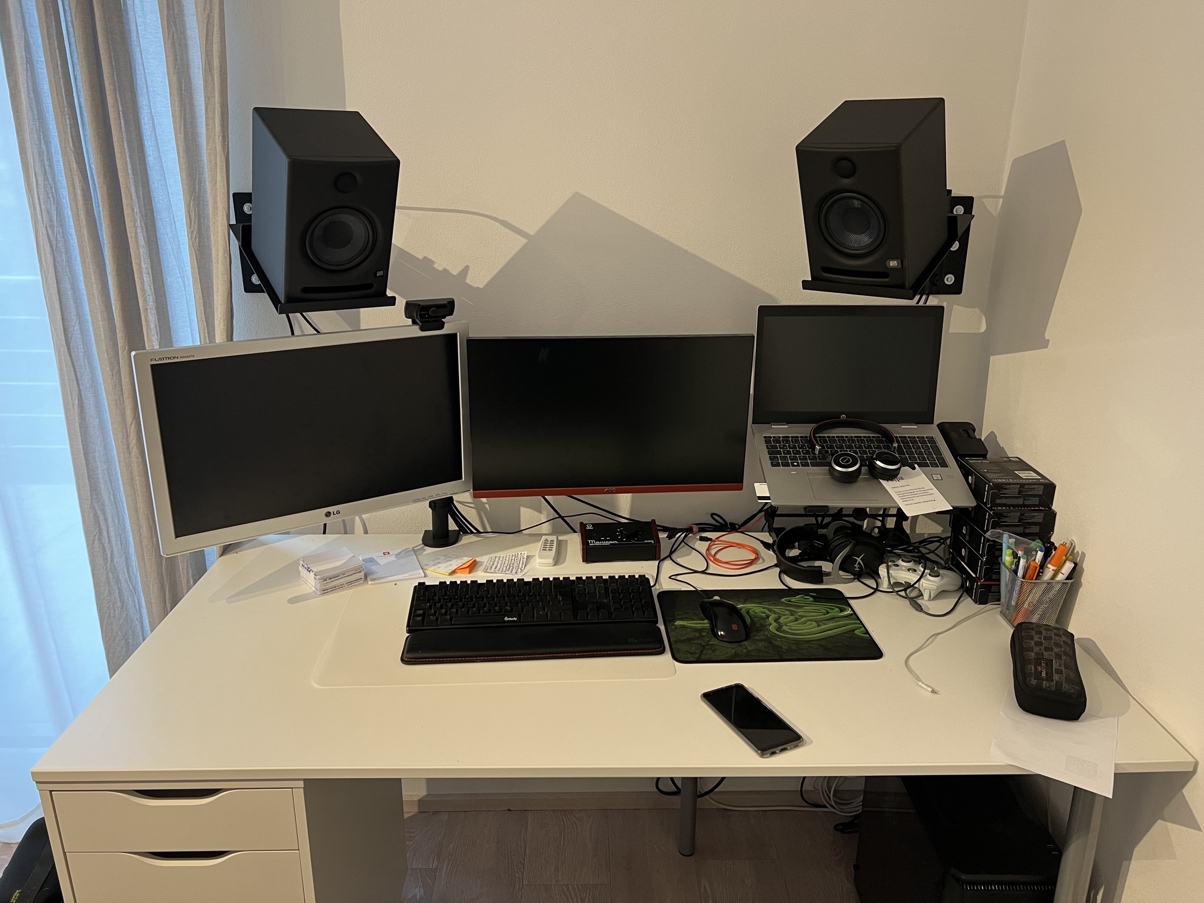

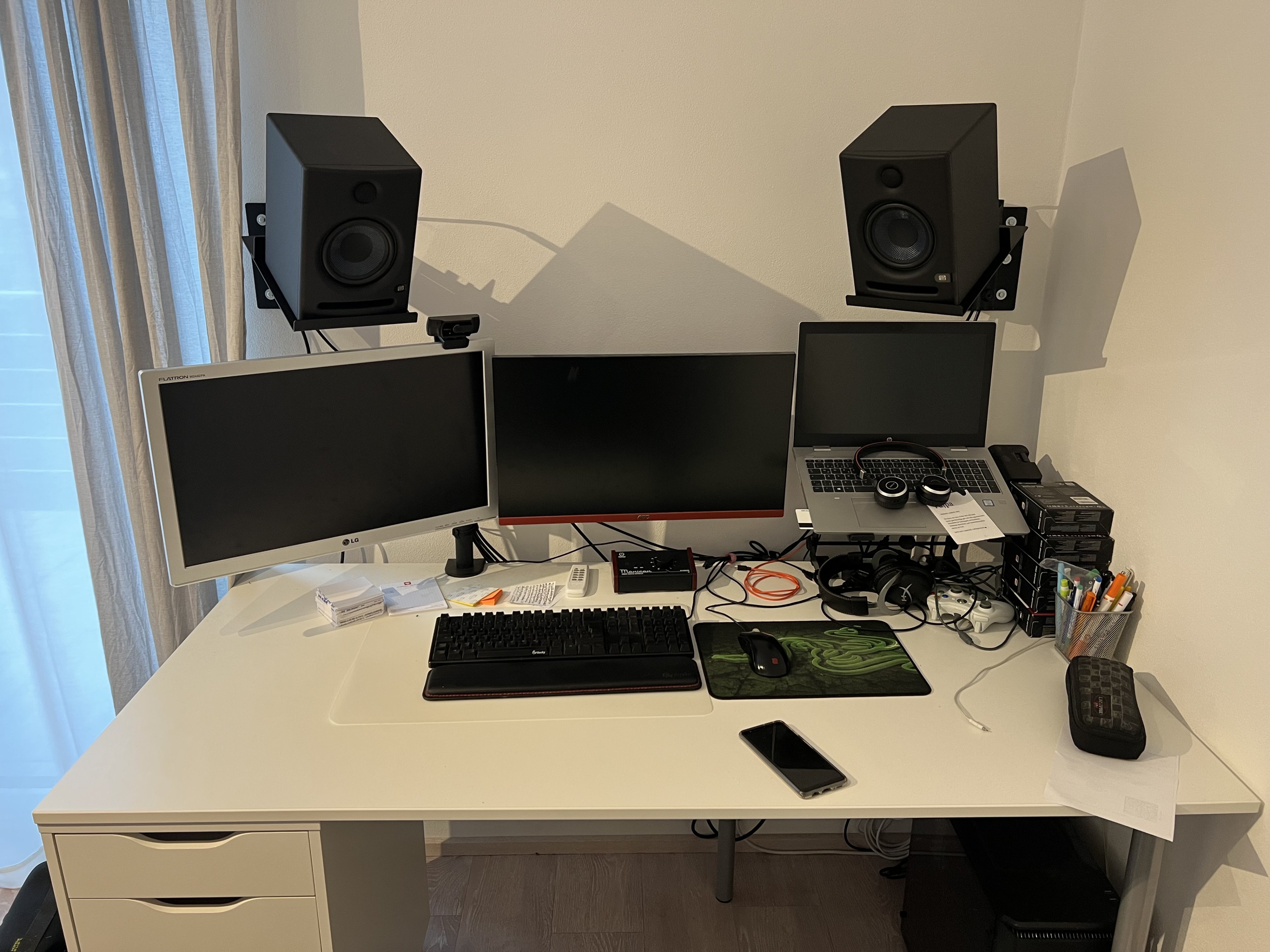

Gestern ist der digital/analog Wandler gekommen. Heute dann alles ausgemessen, Stereodreieck ausgerechnet und aufgehängt. Ich bin begeistert. Die Brummschleife ist vollständig weg, auch sonst keine Störgeräusche.
Aufbau sieht jetzt wie folgt aus:
Mainboard -> Toslink -> Wandler -> Cinch/Klinke 3.5 -> Monitorcontroller -> Klinke 3.5/Cinch -> Lautsprecher

Den Monitorcontroller habe ich mir über Ebay Kleinanzeigen geholt, einfach nur weil es komfortabler ist, als immer am Windows-Regler zu spielen.
