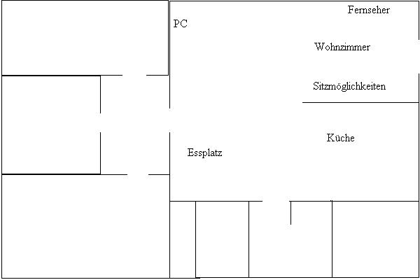

Aufstellort:
Die Wohnung ist sehr offen und somit verteilt sich das ganz auf ca. 40m². Das Wohnzimmer ist offen an den Arbeitsplatz angeschlossen und genauso geht es weiter zum Essplatz und in die Küche (nur zwischen Küche und Wonzimmer ist eine Leichtbauwand). Ich habe eine grobe Skizze im Anhang beigefügt. Die Musik sollte schon noch ganz gut im Bereich des PCs gehört werden können, aber das sollte wohl das geringere Problem sein. Wichtig ist auf jeden Fall der Bereich vor dem Fernseher.
Beim Thema 5.1 habe ich so meine Probleme mit den hinteren Boxen. Ich will nicht unbedingt Kabel durch die Wohnung legen und ohne Kabel wird das ganze noch etwas teurer (und schlechtere Qualität?!). Desweiteren höre ich zum Großteil Musik und da wäre ein 5.1 System nicht so Empehlenswert!?

Bei mir ist halt mit dem Kabel verlegen etwas doof in der Wohnung. Die Fußbodenleisten sind genauso wieder Boden aus Naturstein und somit kann ich nichts dahinter legen.
Mein Problem mit Standlautsprechern (Stereo) wäre halt nur, dass Sie meist so wuchtig sind und meines erachtens nicht in ein Wohnzimmer passen. Bis jetzt habe ich nur noch keine richtig schöne Alternative gefunden. Obwohl ich sagen muss, die Nubert nuBox 481 sind wenigstens nicht ganz so wuchtig.
