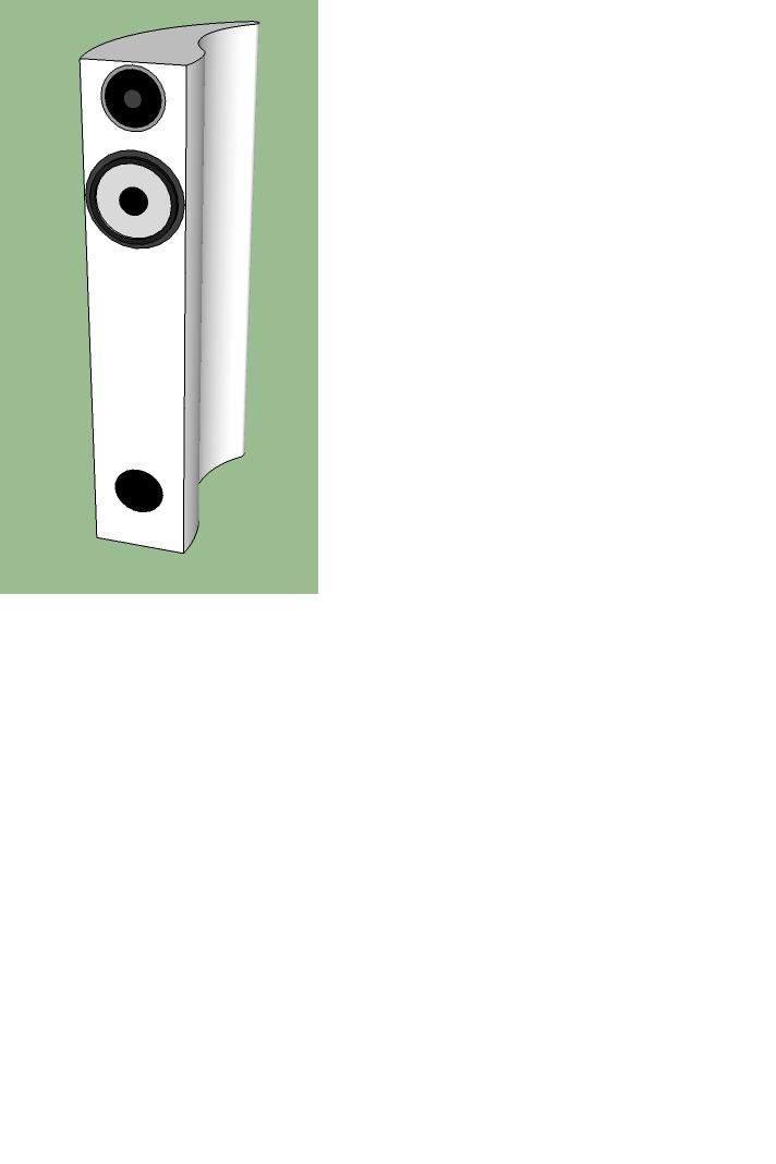

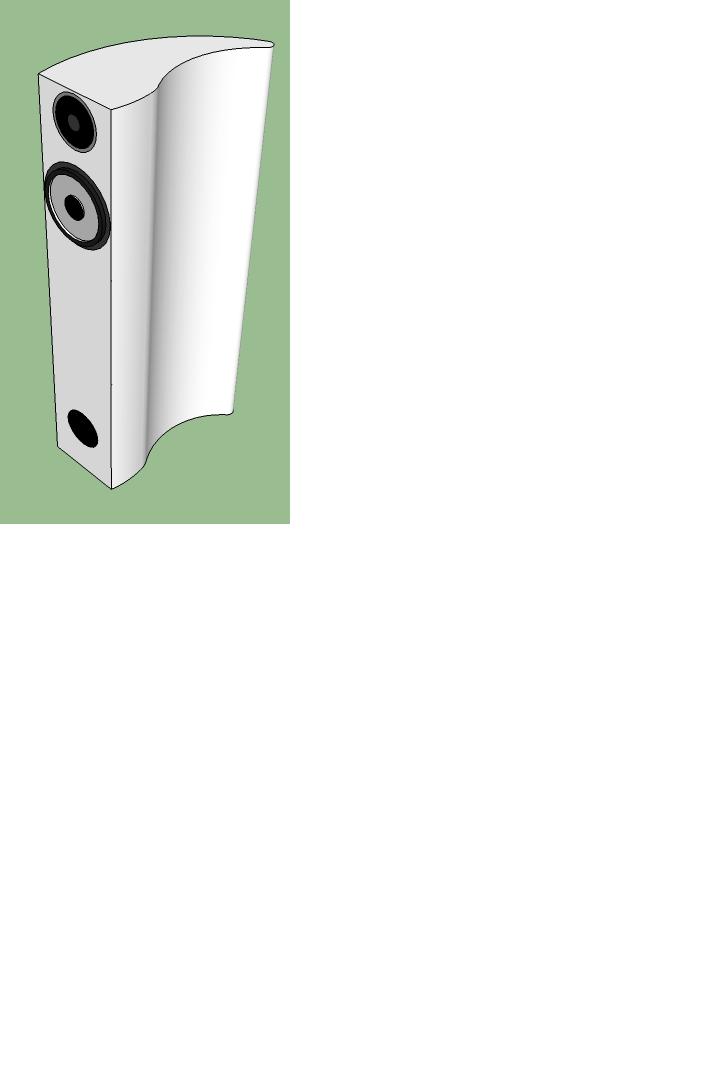

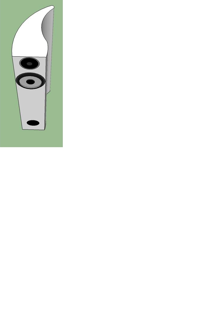

die Standlautsprecher hab ich mir schonmal so grob mit sketchup "gezeichnet". wobei ich da erstmal nur die Innenmaße gezeichnet habe, weil das Programm, bei der Form an seine Grenzen stößt :-)
würde es ja gern mal hier einfügen, nur weiß ich noch nicht wie :-)

einfach unter "anhänge verwalten" hochladen. du kannst noch mit "grafik einfügen" die url des bildes einfügen, must du aber nicht. alles zu finden unter "erweitert"

naja die Bilder sind zwar recht klein, aber ich denke man erkennt genug.
so würde in etwa die AL17 aussehen (nur Innenmaße), die Löcher und Fräsungen für die Chassi habe ich weg gelassen, da ich die maße ja auch von Udo's Seite ablesen könnte.
Mir war wichtig, das ich das Volumen berechnen kann, und ein optischen Eindruck zu bekommen.
Der Rest wird dann klassisch auf Papier gebracht :-)

oha, da hast du dir aber was vorgenommen, hast du beruflich mit holzverarbeitung zu tuen oder hast du solche geschwungene form schon mal vorher verwirklicht?
egal was du machst, ich hoffe du berichtest hier darüber. ;)
