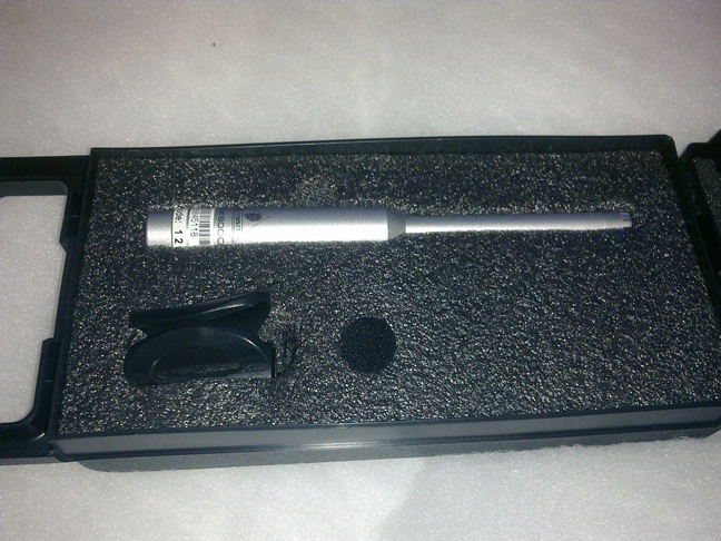

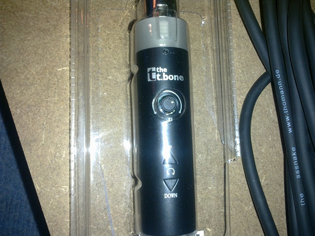

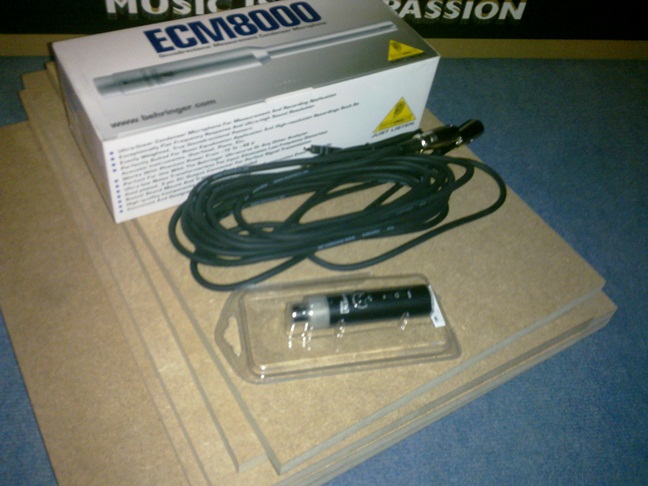

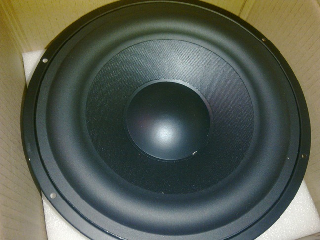

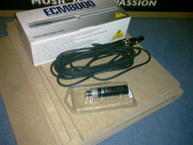

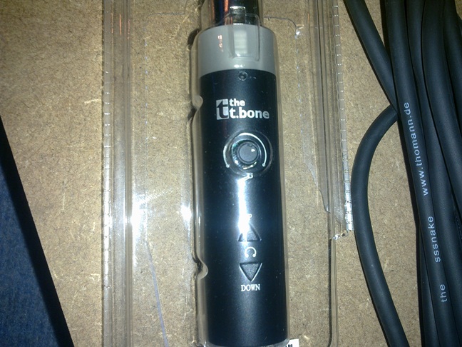

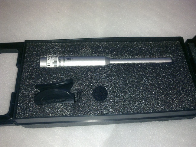

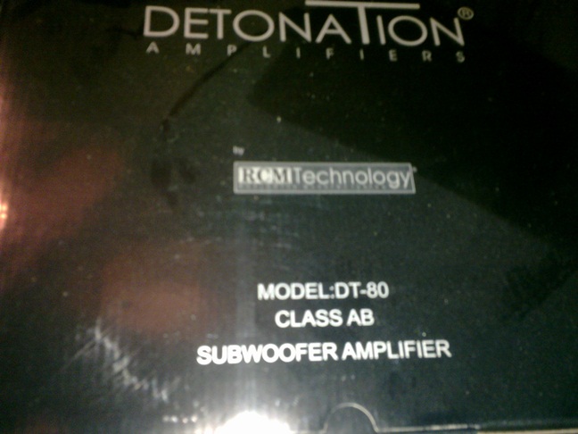

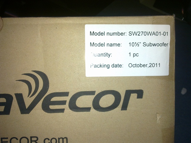

Kleines Bilderupdate:
Messmikro, DSP-Subwoofermodul, eines der Woofer-Chassis (das werden wohl 2)

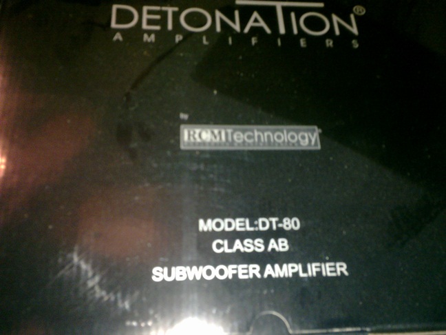

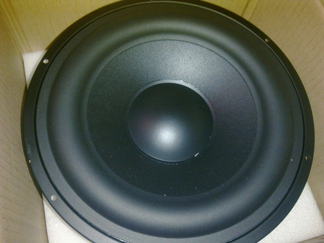

Wird ein 25cm-Chassis (10 1/2") in 50 Liter Bassreflex. "Yukon"-Bausatz von Strassacker im grossen und ganzen.
Da wollte ich zwei parallel laufen lassen. Eventuell einen Hochpassfilter rein und ergänzt durch was mit mehr Hub und Leistung. Mal schauen ob ich mir wirklich 3 Bässe ins Wohnzimmer stelle. :D

Die Messsachen sind für den Bau im gesamten. Hast Du Dich schon mal versucht, einen ganzen Abend auf unterschiedlichen Klang zu konzentrieren? So kann man ein wenig was zur Unterstützung nehmen und dann auch sehen, was man macht.

Bin mir nicht ganz sicher, aber falls du zwei Bässe nutzen willst und die parallel laufen sollen,
ist bei 4Ohm Bässen "Vorsicht" geboten.
Ist bei den Yukon Bausatz das DT80 dabei? Geht das Modul bis 2Ohm runter?
Lieber nochmal nachschauen.

Jap, DT80. Jedoch zwei Woofer in zwei Gehäuse mit zwei Endstufen. Wobei ich schon am überlegen bin, die DT80 gg. was "grösseres" auszutauschen. Mit parallel meinte ich das Durchschleifen des Signals von Sub zu Sub.
Danke das Du so aufmerksam dabei bist :)
