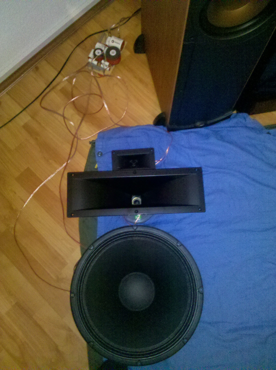

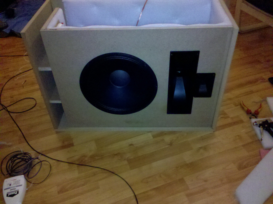

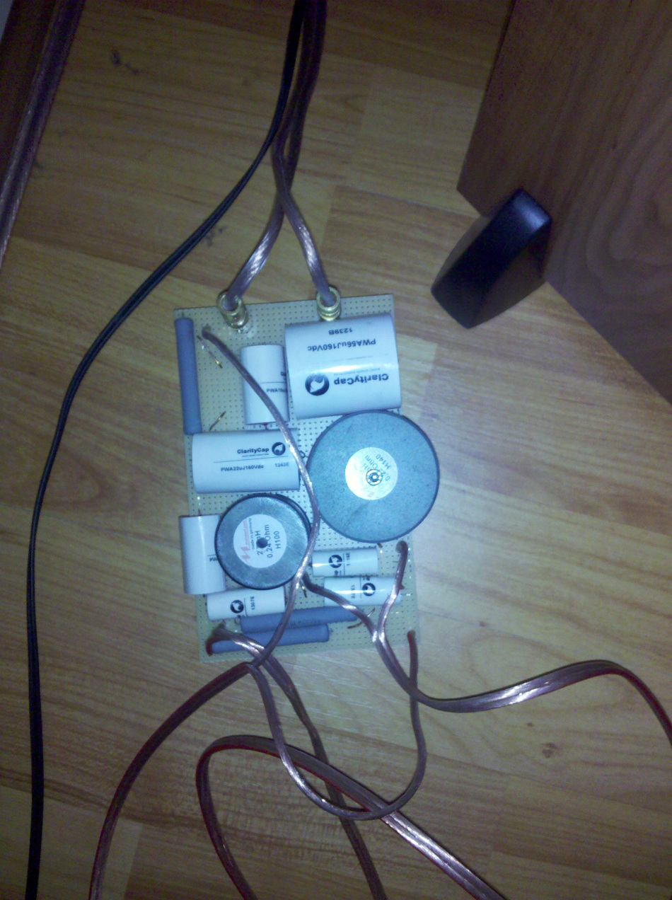

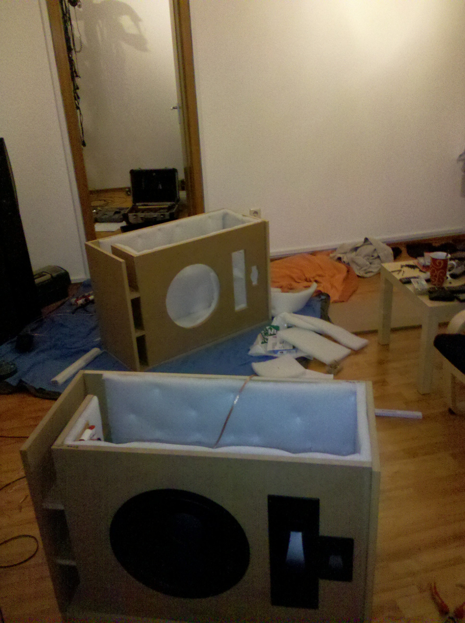

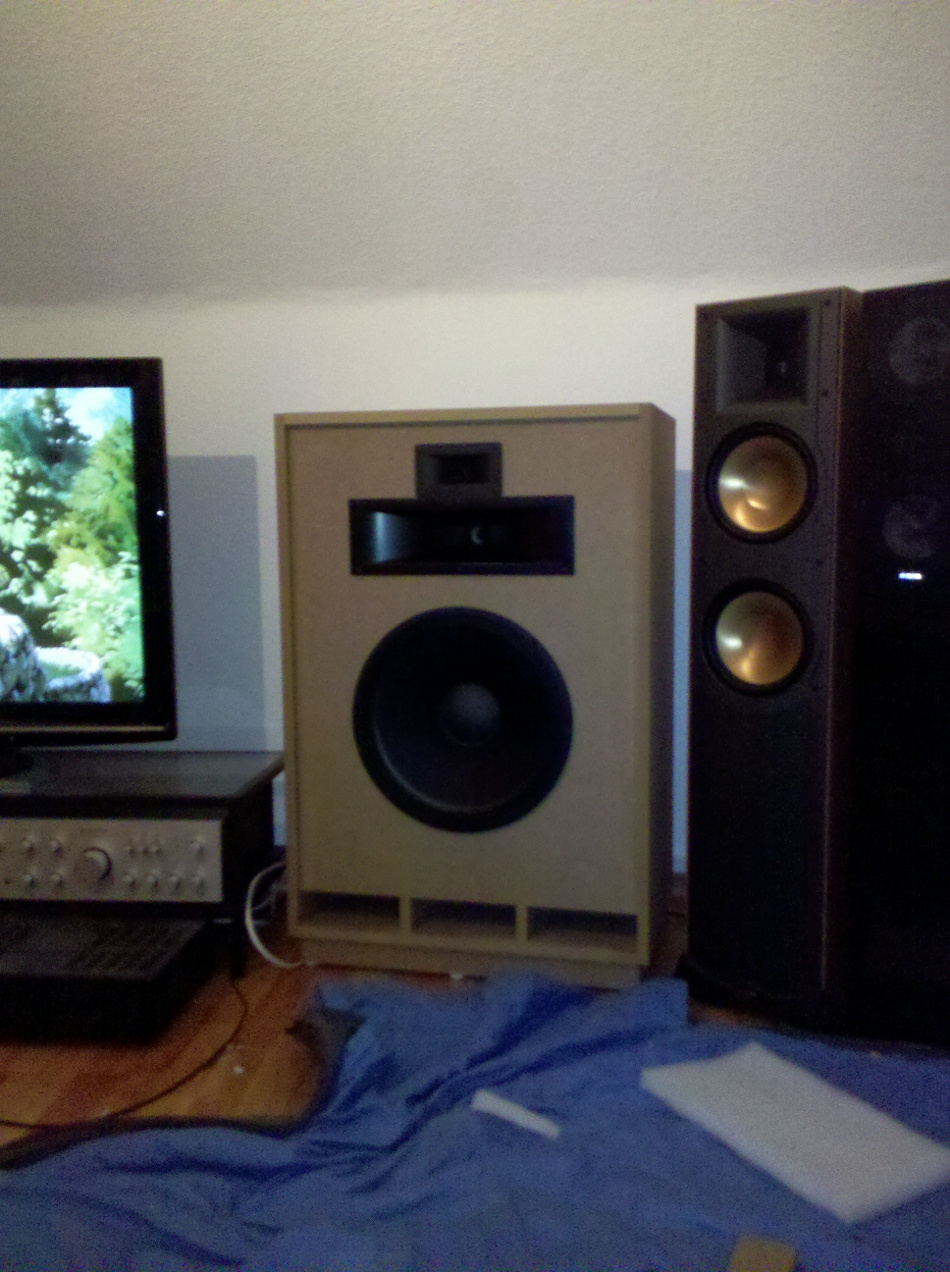

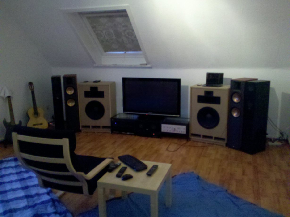

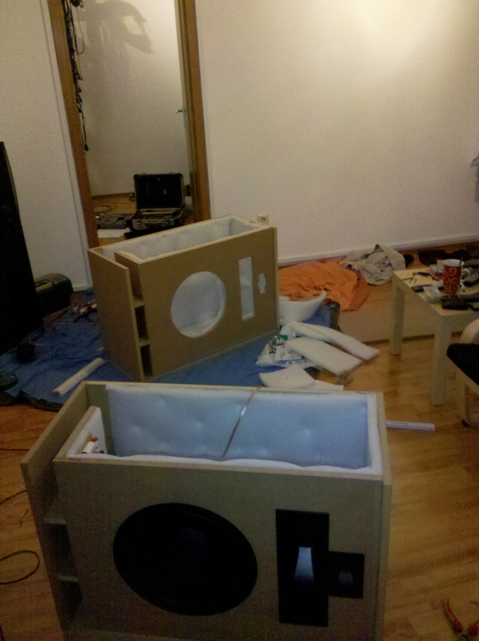

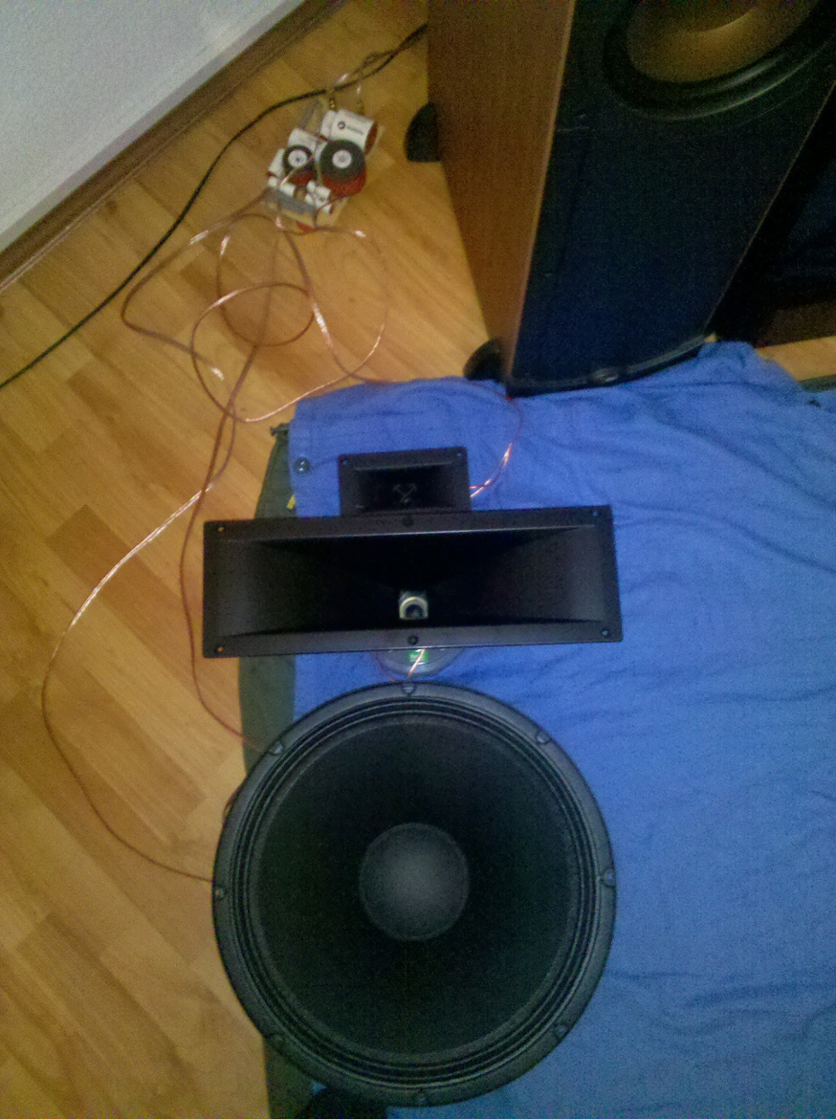

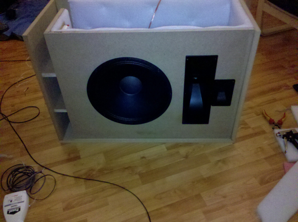

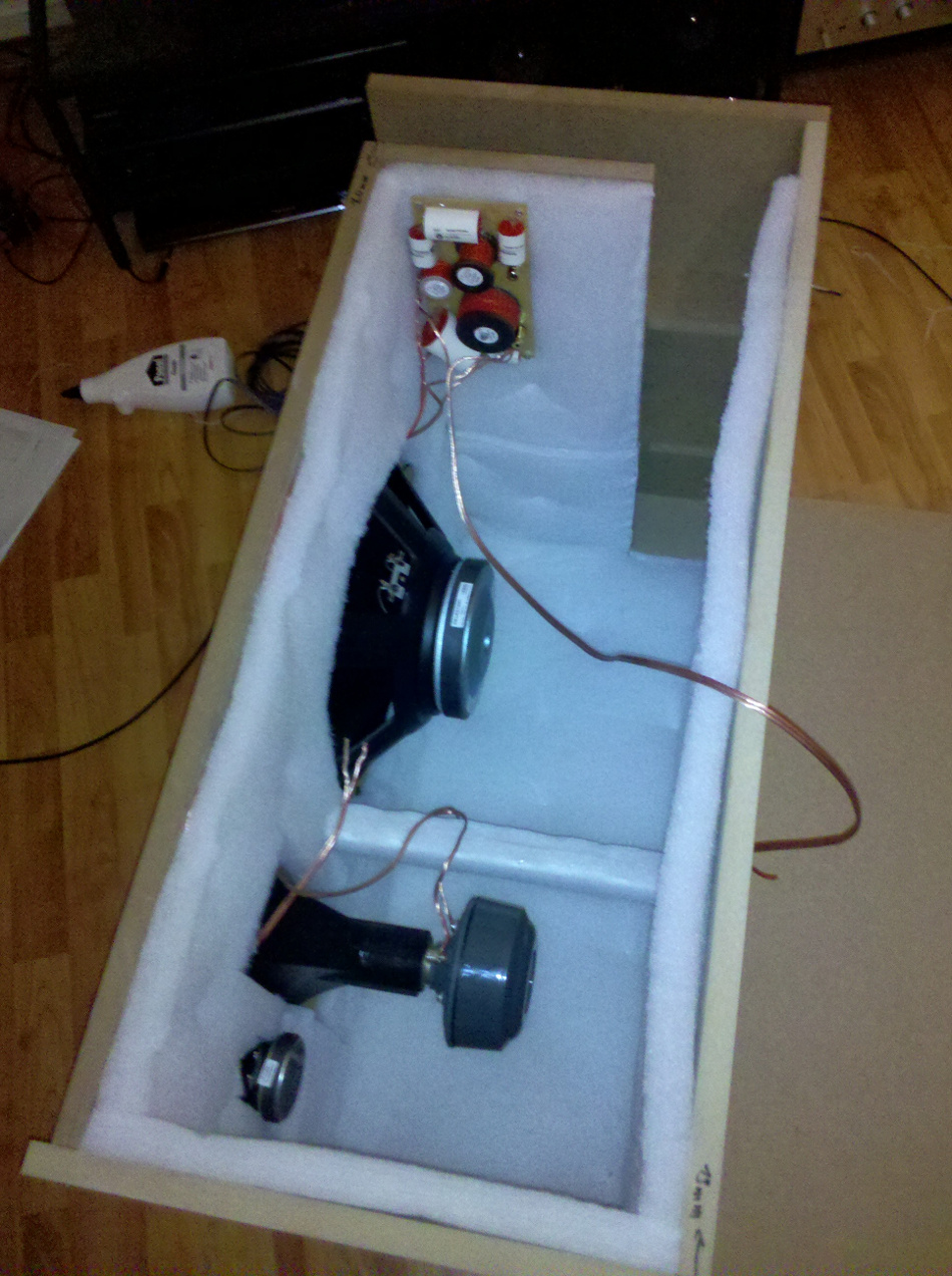

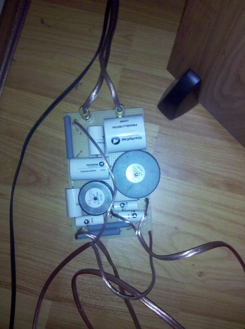

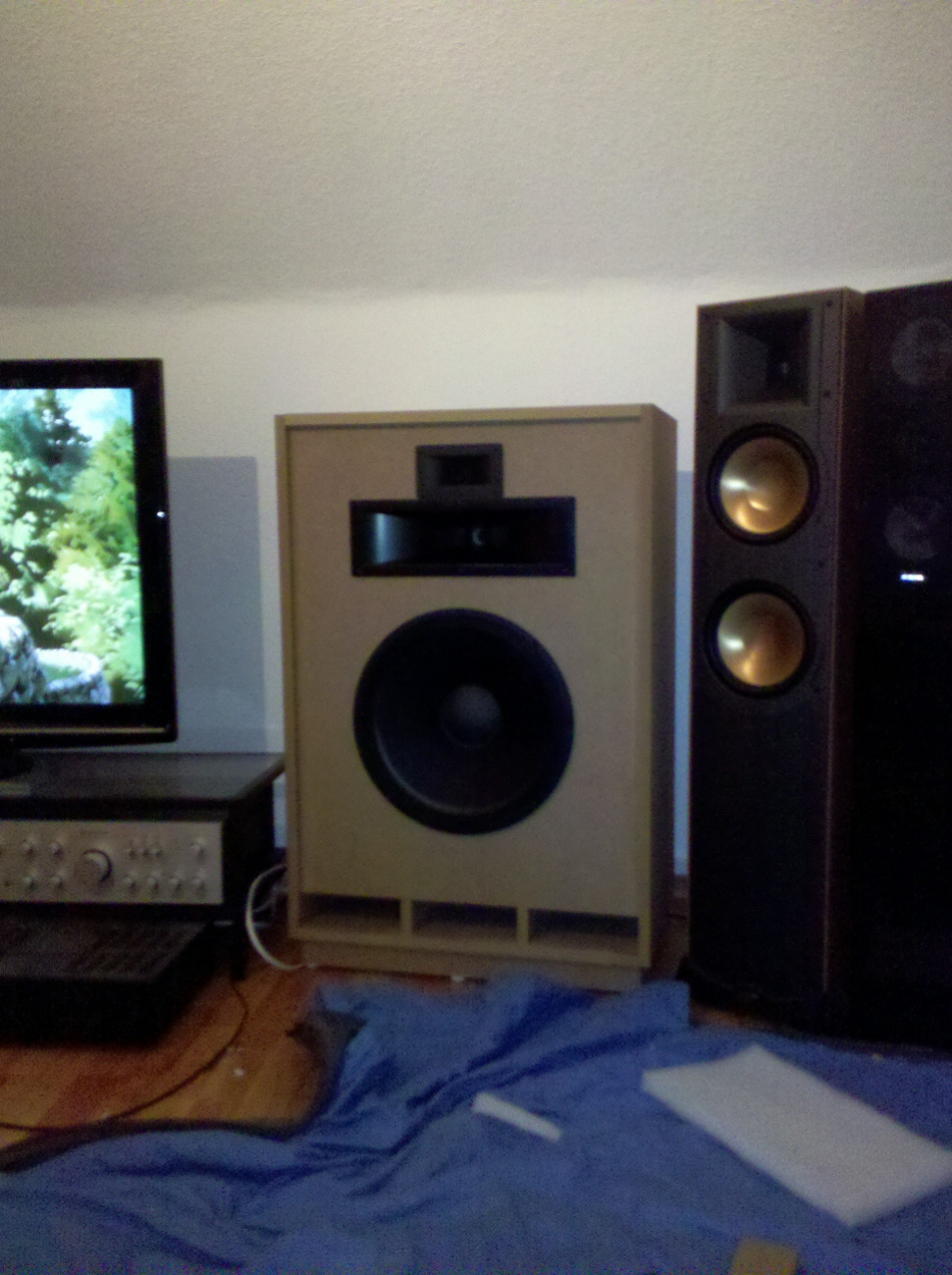

Ich hab mich mal an die Klonwalls gewagt (mit Erfolg!
Und ja, die Bildqualität ist furchtbar. Mehr als eine schlechte Handykamera kann ich momentan nicht bieten
Den Bausatz habe ich von hier bezogen: http://www.lautsprechershop.de/index_kits_de.htm?http://www.lautsprechershop.de/hifi/klonwall.htm

Und wie sind sie im Vergleich zu den Klipsch? Beschreibe mal bitte Deine Eindrücke.
ghecko
Digital Caveman
- Juli 2008
- 28.547

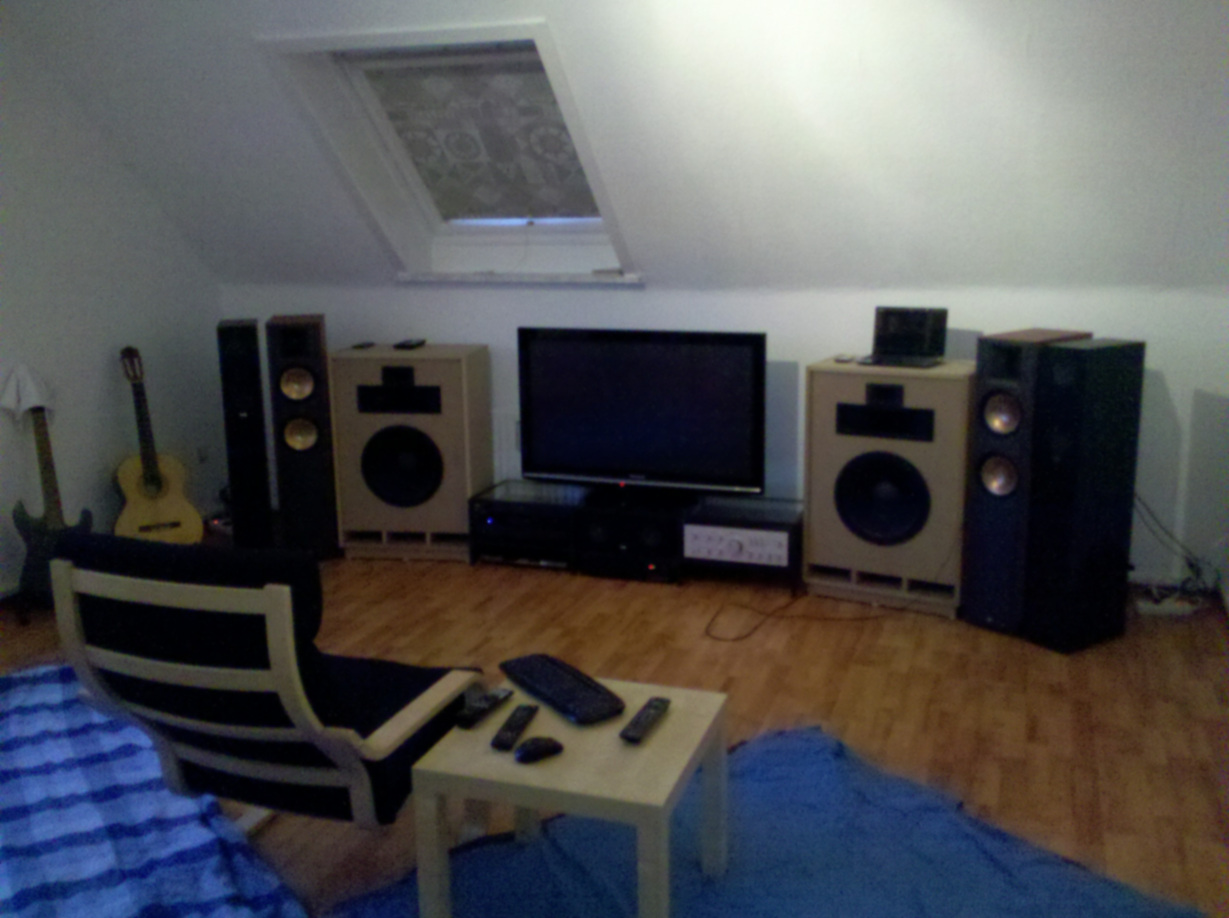

Ich höre sehr unterschiedliche Musik. Von Jazz über Klassik bis zu Rock und Metal. Die Klipsch RF-82 sind im Oberen Tieftonbereich sehr stark, das Horn erzeugt eine stattliche Bühne, aber das 2 Wegesystem magert den Mitteltonbereich stark ab. Wohl weil das Horn recht hoch ansetzt, und die Tiefmitteltöner da aber nicht nahtlos eingreifen können. Deshalb war ich gerade bei meiner Musik unzufrieden. Besonders wenn es um Klavier, Streicher oder Schläger ging.
Die Klonwalls sind was das betrifft ein anderer Charakter. Der Mitteltonbereich ist voll präsent, er erschlägt einen fast. Aber die anderen Frequenzen gehen dabei nicht unter. Besonders beim direkten umschalten zwischen Klipsch und Klonwall bemerkt man, wie leise die nicht gerade Ineffizienten RF-82 gegen die Klonwalls klingen. Aufgrund der Horngeometrie ist die Bühne breiter, hat dafür aber weniger Höhe. Die Ortbarkeit ist dennoch genauer als bei den Klipsch. Bei Besuchen konnten die Testhörer bei vielerlei Stücken von der Hörposition aus nicht sagen, welche Boxen nun betrieben werden. Sie hatten immer das 5.1 Set, insbesondere den Center im Verdacht. Bei den Klipsch wähnten sie zwar auch den Center aktiv, konnten die Boxen aber genau orten.
Besonders Saiteninstrumente und Bläser werden durch die Hörner extrem definiert dargestellt. Das Zupfen ist kein Taschentuchgelumpe, die Saiten knallen richtig. Schläger gleichen einem Gewitter, der Wasserfall scheint also recht schnell abzuklingen.
Im großen und ganzen hätte ich mir die Klipsch letzten Sommer getrost sparen können. Gekostet haben mich die Lautsprecher ungefähr dasselbe. Allerdings habe ich bisher kein Stück entdeckt, bei dem die Klipsch den Klonwalls irgendwas vorspielen konnten. Somit werden sie jetzt verscherbelt.

Super. Vielen Dank!
So in etwa hätte ich es auch erwartet...

Naja, was soll man auch anderes erwarten.
Die Kornwall sind richtige Schränke, selbst im Vergleich zu den ohnehin nicht grad WAF-tauglichen Klipsch Lautsprechern.
Rechnet man jetzt noch das fehlende Finish ein (häufig das Teuerste am ganzen Lautsprecher) muss einen das Ergebnis nicht wundern.

Grammophon schrieb:selbst im Vergleich zu den ohnehin nicht grad WAF-tauglichen Klipsch Lautsprechern.
Findest Du? Mmn gibt es da ganz andere Klötze. Mit der schwarzen Stoffbespannung sieht sie recht "schlicht" aus, so kann man je nach Geschmack wählen, falls die Frau die progressiven goldenen Membranen nicht mag. Und mit 23,5cm Breite wirkt sie nicht so wuchtig wie viele andere Vertreter ihrer (Gewichts-)Klasse, sondern geht eher in die Tiefe (41,4cm).
Wer natürlich auf zierliche Satelliten steht, dem wird die RF-82 zu wuchtig sein. Aber unter den Standlautsprechern ist der WAF mmn höher als bei den meisten Konkurrenten. Leider kennen die meisten User sie nur ohne Abdeckung, daher mal ein Bild zum Vergleich: klick

Auf Satelliten steh ich sicher nicht, immerhin hab ich hier die RF-83 stehen.
Lässt sich wegen der Größe wirklich schlecht in den Wohnraum integrieren und da sie mit der Plastikfront insgesamt eher billig wirkt, fällt es mir doch recht schwer den Lautsprecher als wirkliches Möbelstück zu betrachten.
Mit der Abdeckung bleibts halt auch bloß ein schwarzer Klotz. Nicht, dass es mich nu sonderlich stört, WAF sieht meiner Meinung nach dennoch anders aus. Die RF-83 hat wenigstens noch Echtholzfurnier und ist Made in USA.
