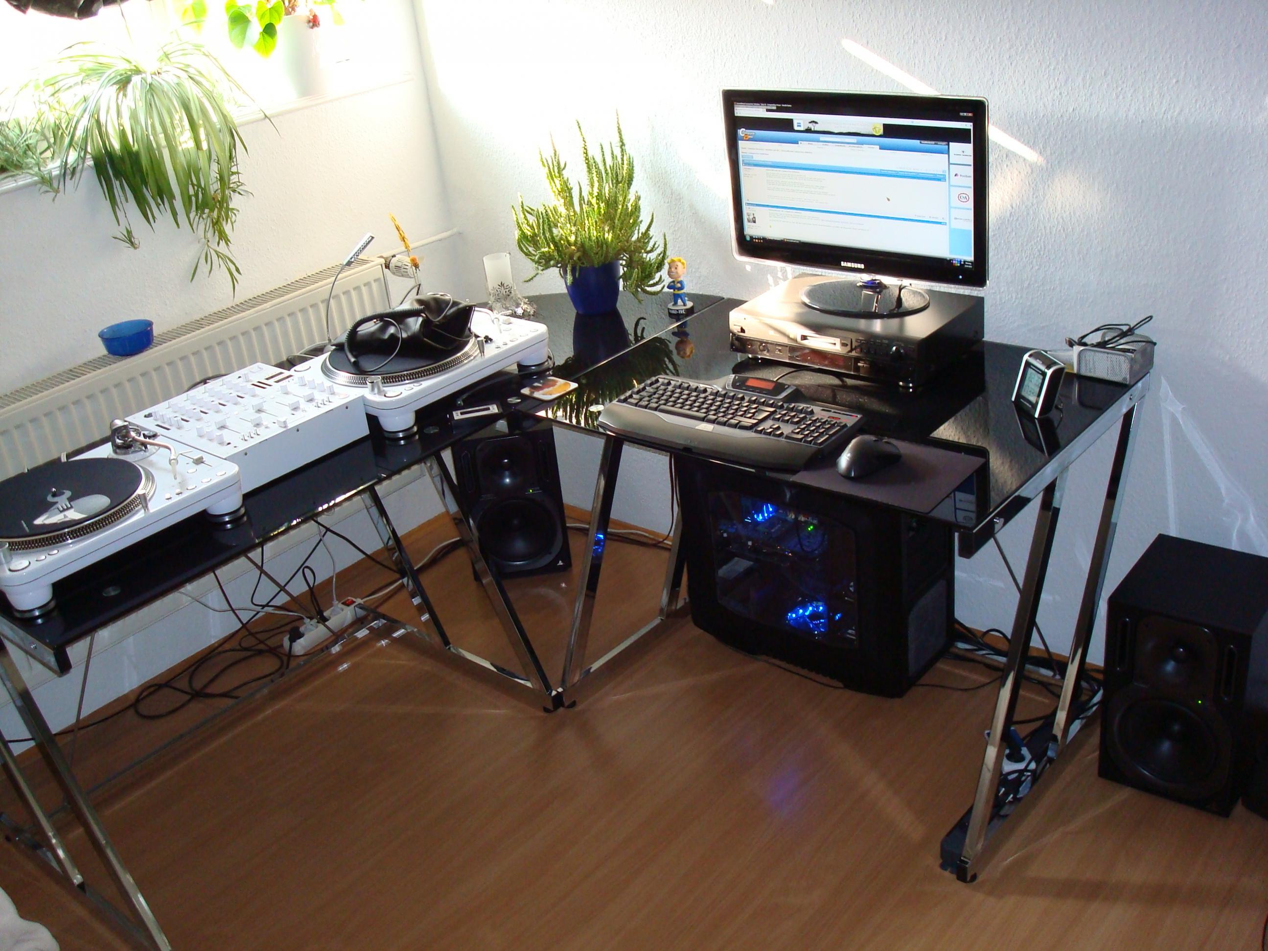

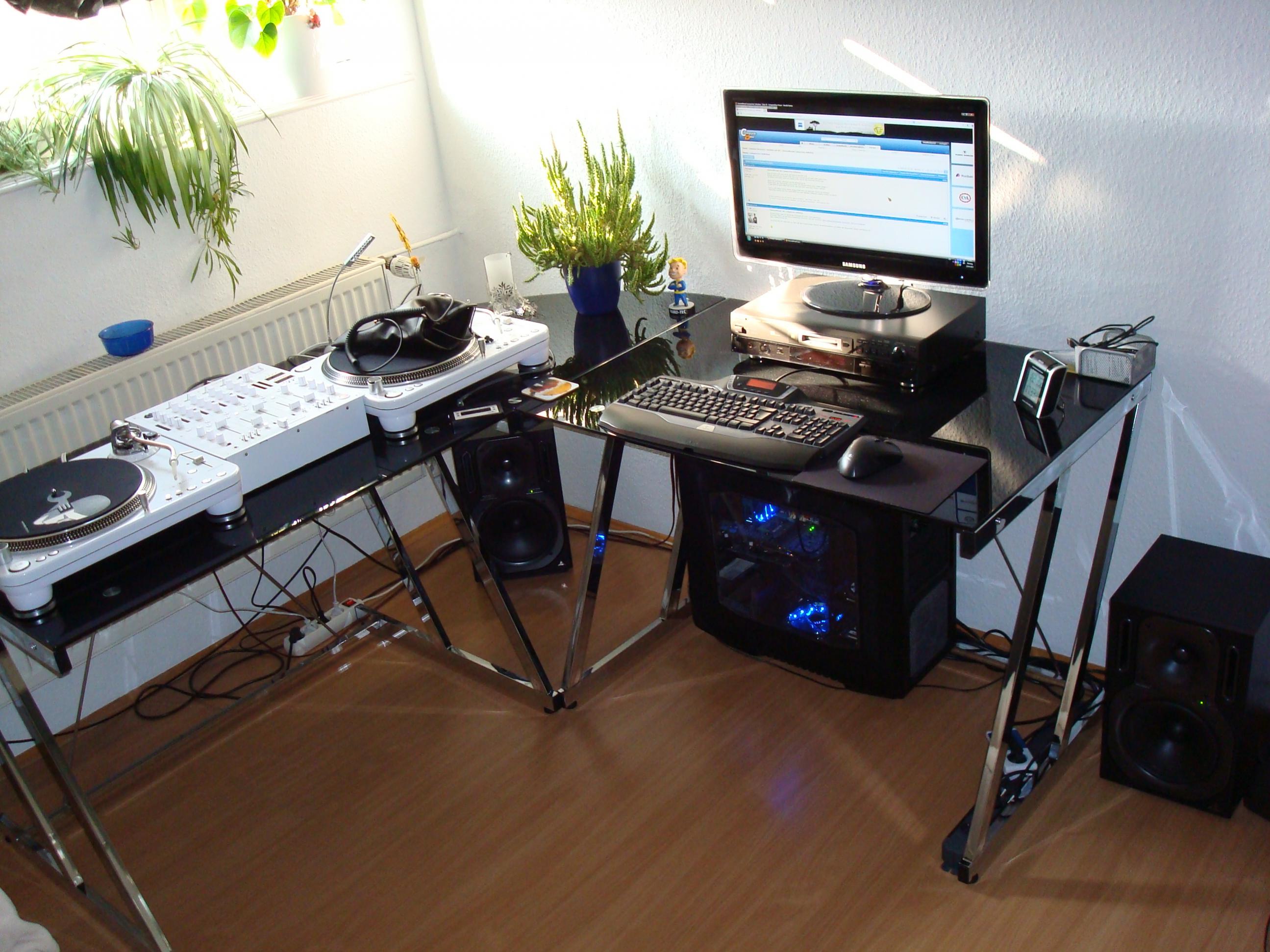

Also ich habe die B2031 A's.
Deine und meine Abhöre sind SEHR NEUTRAL im Klangverhalten ! Und das sollen und müssen sie auch. Die Boxen die du dir zugelegt hast dienen eigentlich der neutralen Beurteilung von Klangmaterial.
Da soll nämlich nicht der Bass oder sonstwas geschönt werden.
Du hast sicherlich schon gemerkt,das bei hohen Pegeln die 8" schnell pumpen.
Bekannt ist bei dieser Baureihe,das deine PASSIVEN einen eher*flachen*Bass haben.Meine aktiven sind mit den passenden angepassten Verstärker'n und Raumanpassungsmöglichkeiten etwas besser.
Die Soundwiedergab@Auflösung im Mittel/Hochtonbereich,bzw. die Stereoabbildung ist für diese Preisklasse einfach TOP ! Du hast keine schlechten LS !!
Dich stört nur die Basswiedergabe,die sich ändert@Sitzposition ? Oder auch das Stereoverhalten ?
Für wirklich Druckvollen Sound habe ich aber schöne Stand LS.Eigenbau eines sehr guten Freundes.
An deiner stelle würde ich mir das gebastel sparen und einfach 1 guten Subwoofer dazu gesellen.Denn mit deinem Preisbudget wirst du nicht(allzu)viel erreichen können im Selberbau. ;)

@ VinylBunkerUH: Also, dass ich mit den Behringern keine schlechten LSP hier stehen habe, das weiß ich auch. Der klang ist ja auch nicht schlecht! Durch einen separaten und auch halbwegs ordentlichen Sub können die bestimmt auch noch viel mehr! Aktuell habe ich eben nen günstgen Sub angehängt weil der Bass nicht so gut an meiner Hörposition ankam. Den Sub kann ich halt entsprechend umstellen. Das bringt einen enormen Vorteil.
Bei einer Veränderung meiner Sitzposition ändert sich am Bass eigentlich nicht viel. Das geht ion Ordnung, das Stereoverhalten ist das was mich stört. Ich muss mich immer auf 5cm genau hinsetzen damit ich wirklich ton von beiden Seiten gleich laut bekomme. Wenn ich dann wieder ein paar cdm weiter gehe, dann passt es wieder. Das merkt man vor allem beim Fußball und dem Kommentator.
Hm.ist klar das du das Stereoverhalten etwas bemängelst.
Du hast es ja schon selber geschrieben,das für diese Art von LS das Stereodreieck wichtig ist.Ne Abhöre ist eben etwas ganz anders als eine LS Schrankwand;)
Wenn du sie weiter auseinander stellst(nicht so eng wie auf deinem Bild),sollte sich auch die Hörposition wie du sie hasst,verbessern.Probiere es doch einfach mal aus.
Wird schwer bei meinen Verhältnissen. Kann die ohne Stative ja nicht neben dem Lowboard aufstellen.
