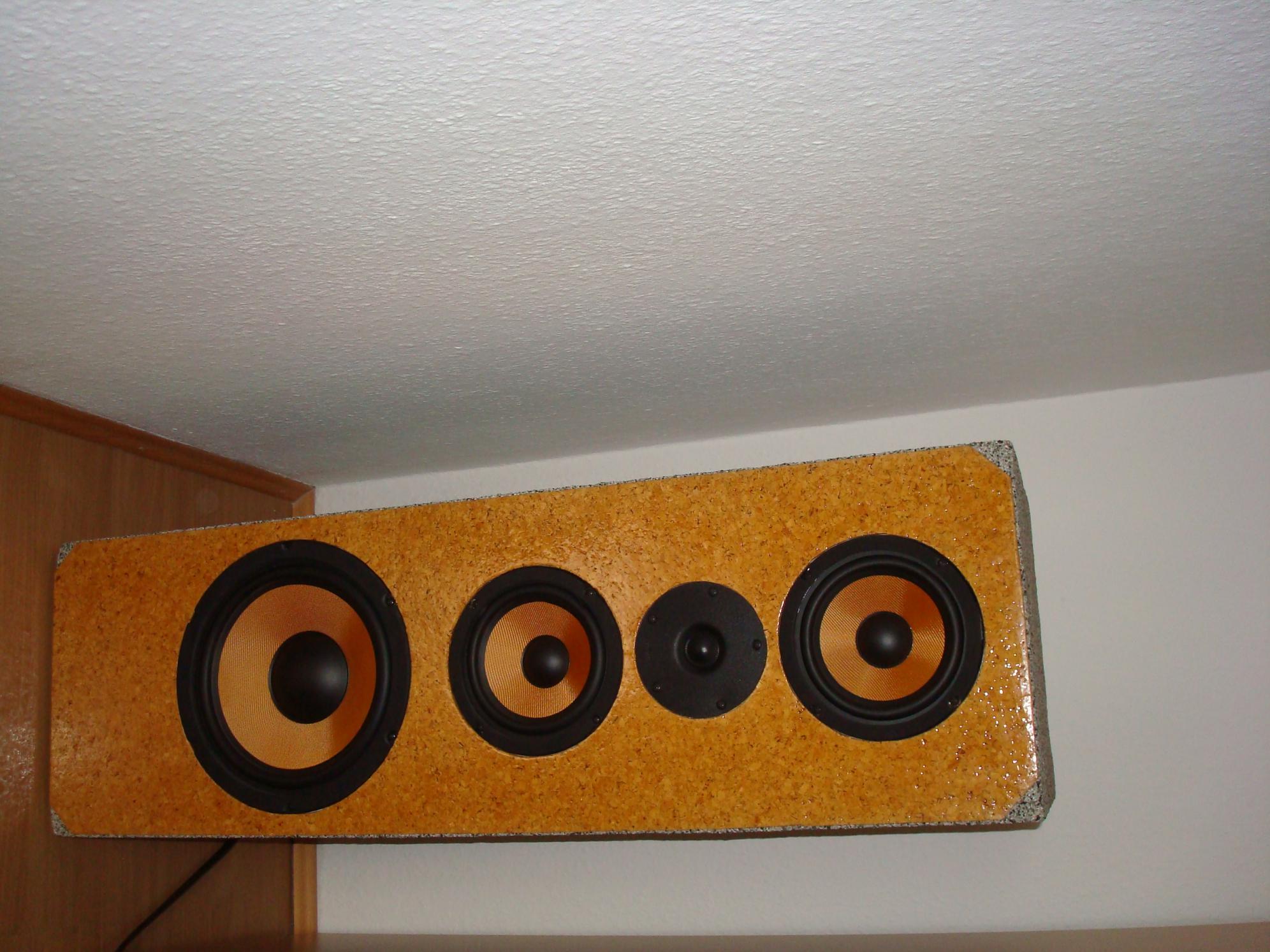

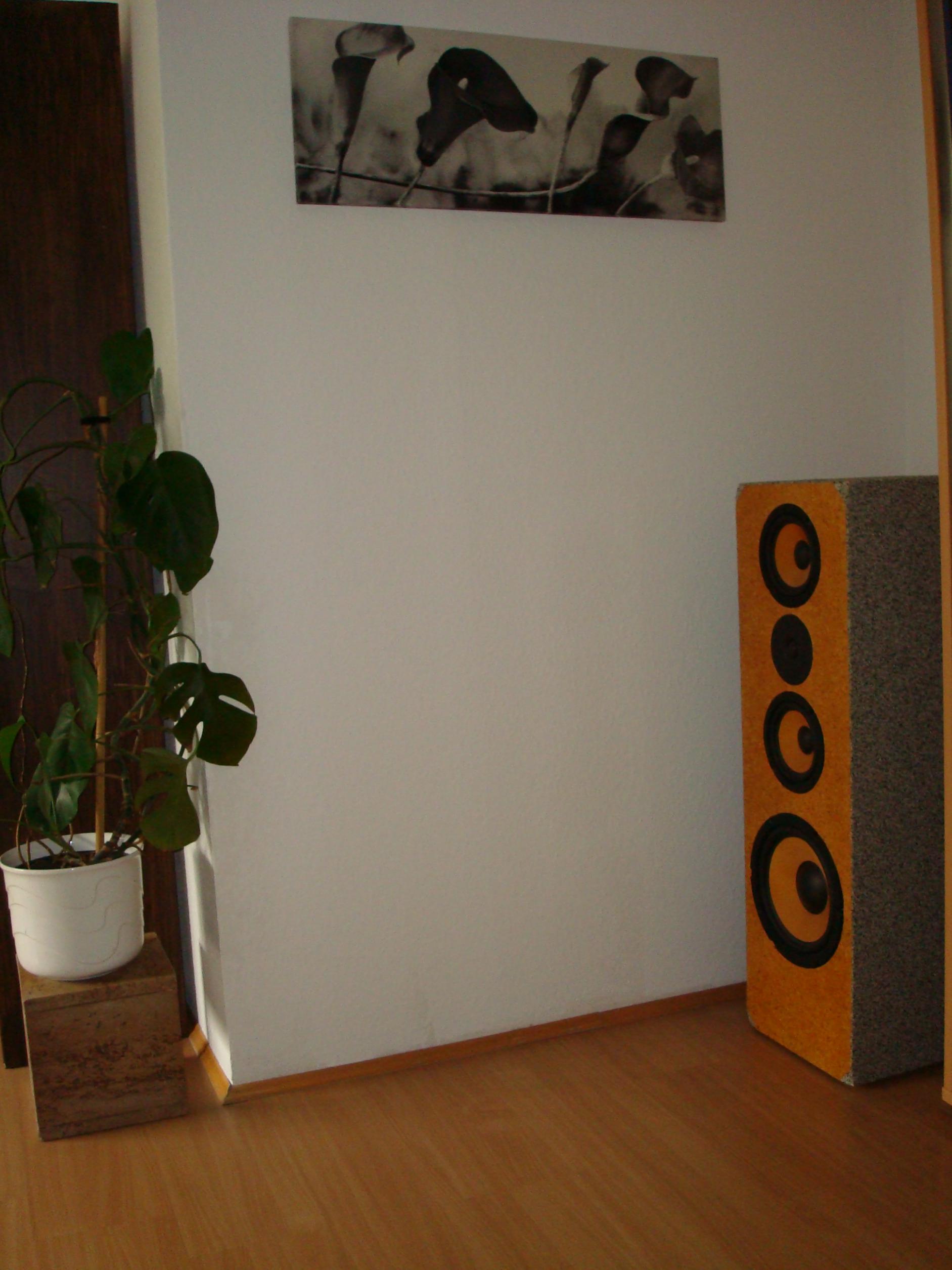

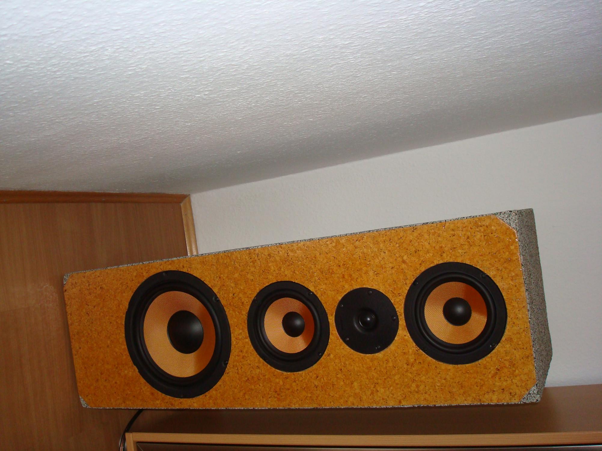

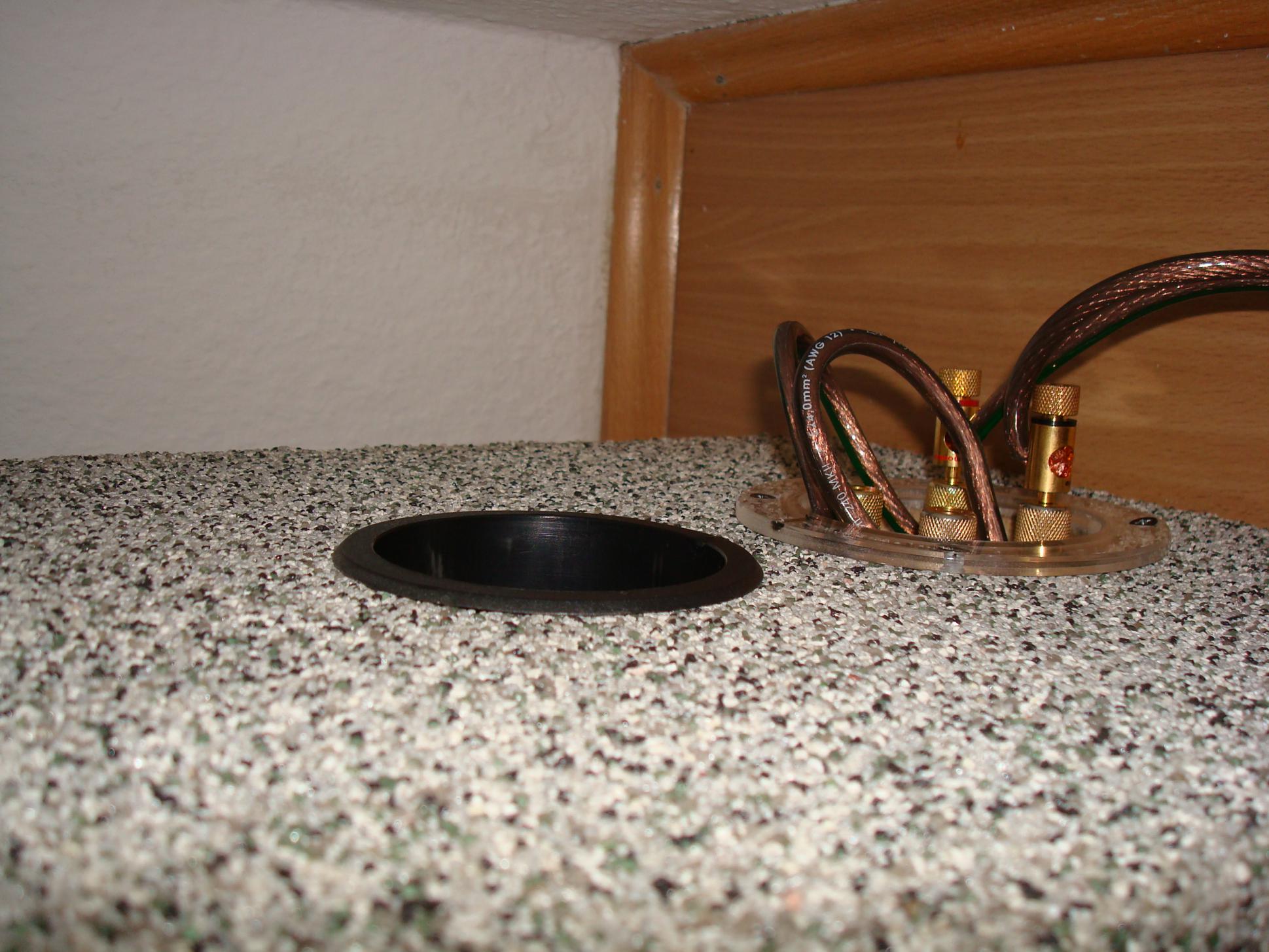

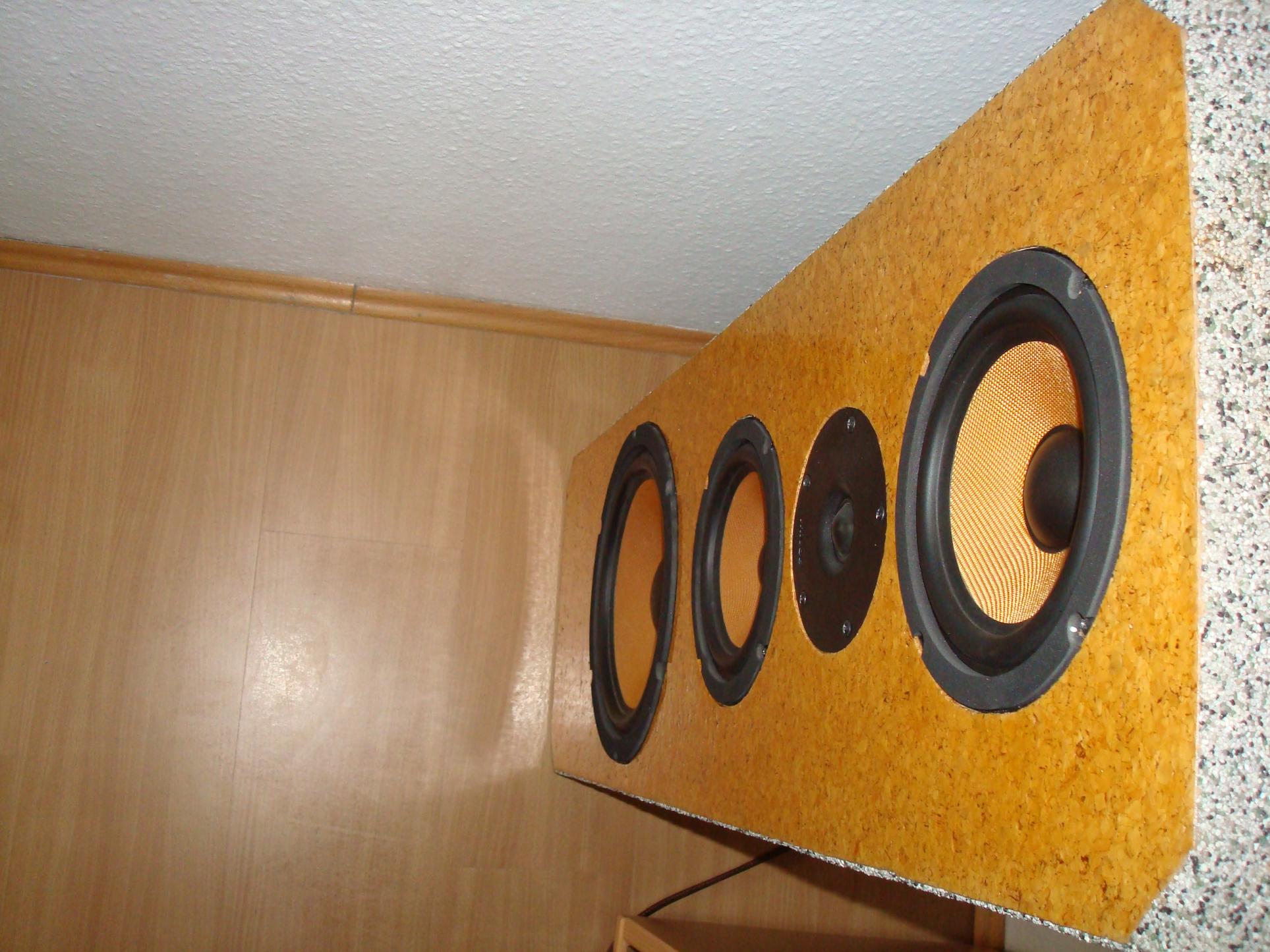

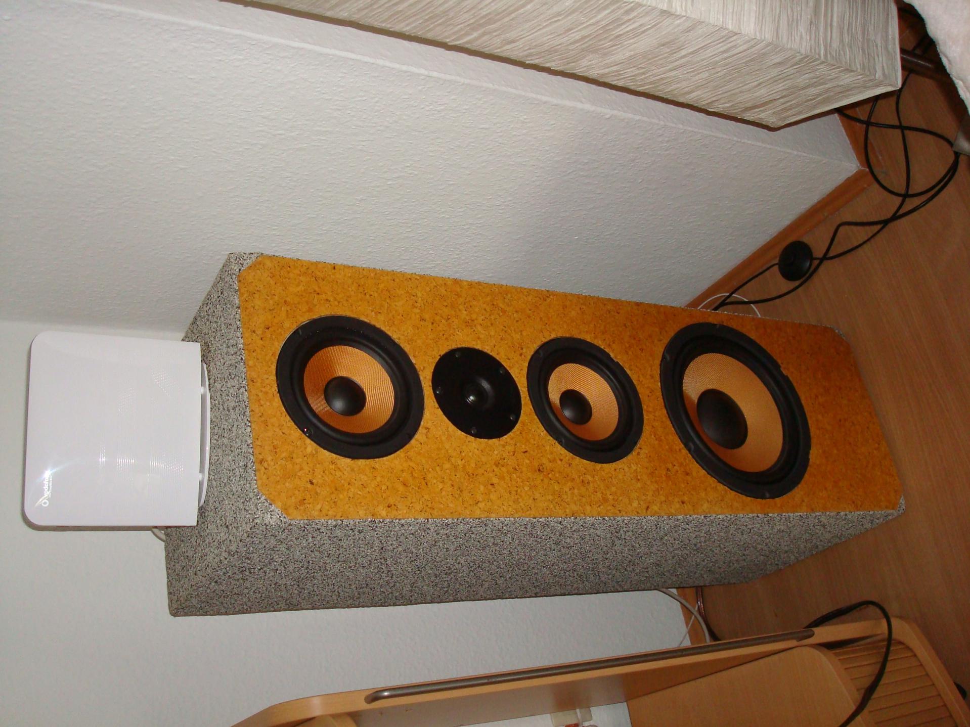

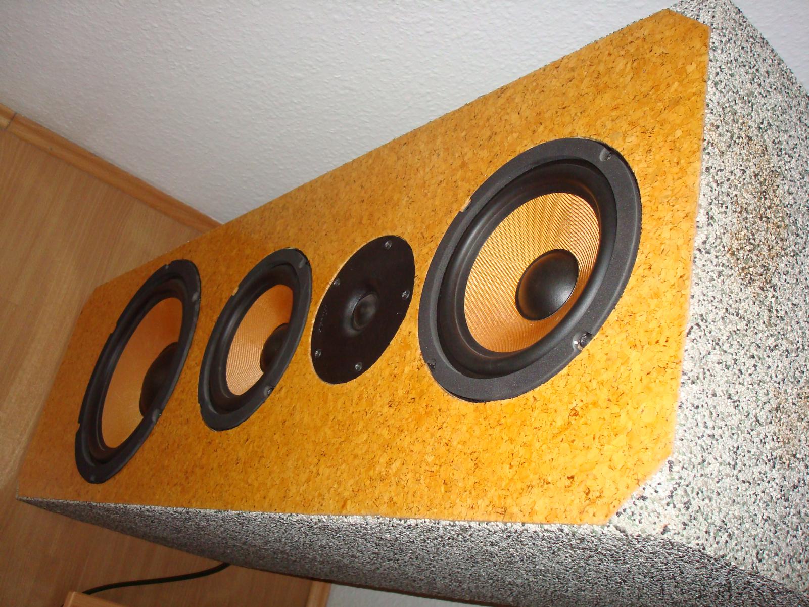

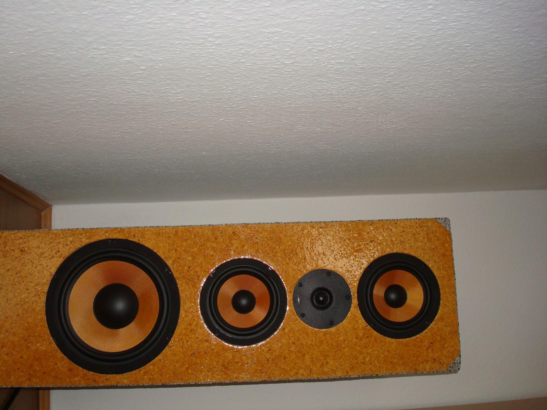

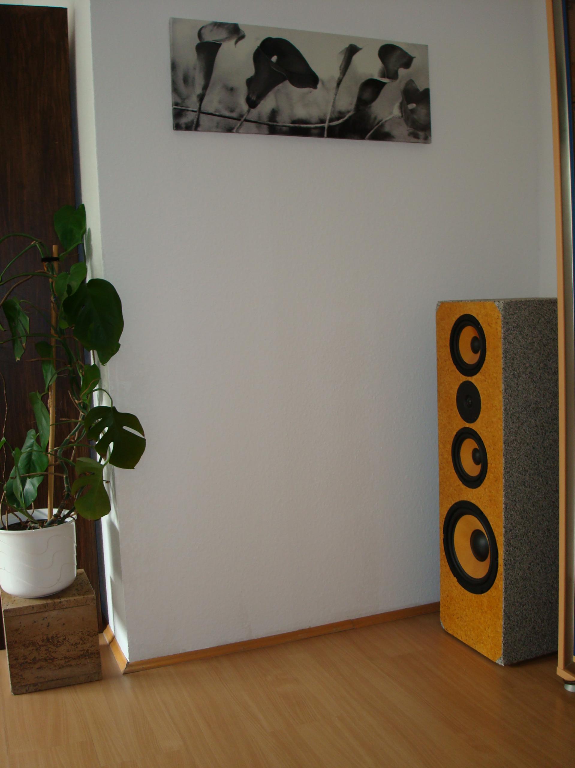

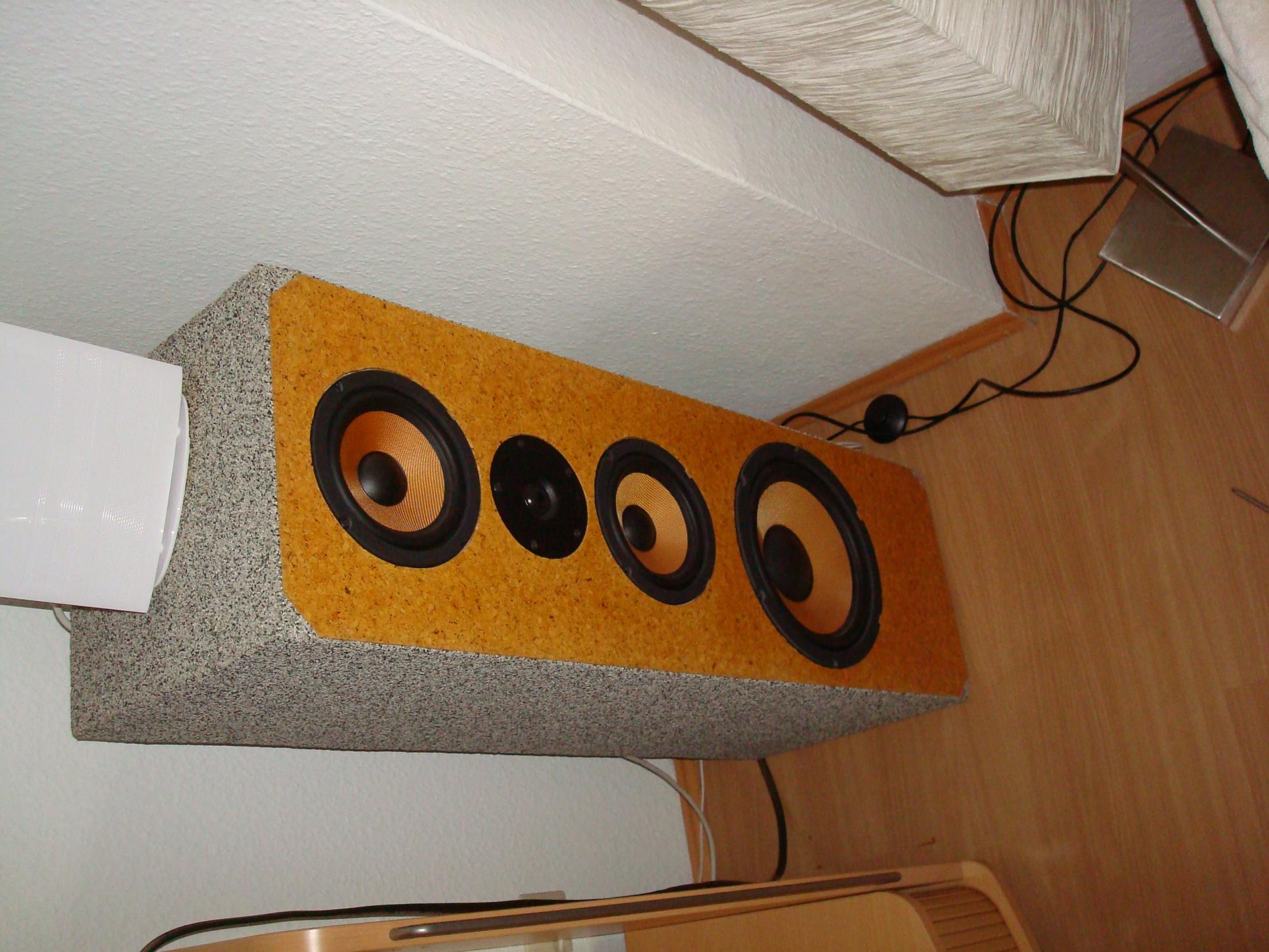

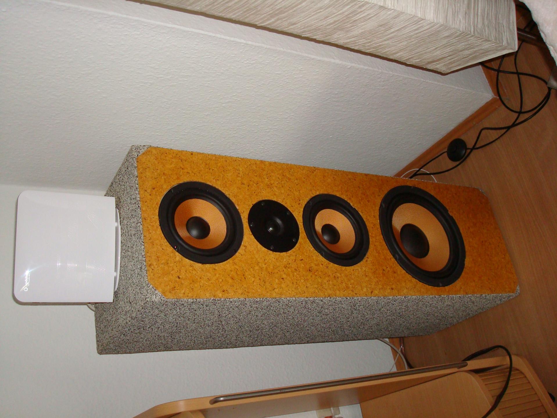

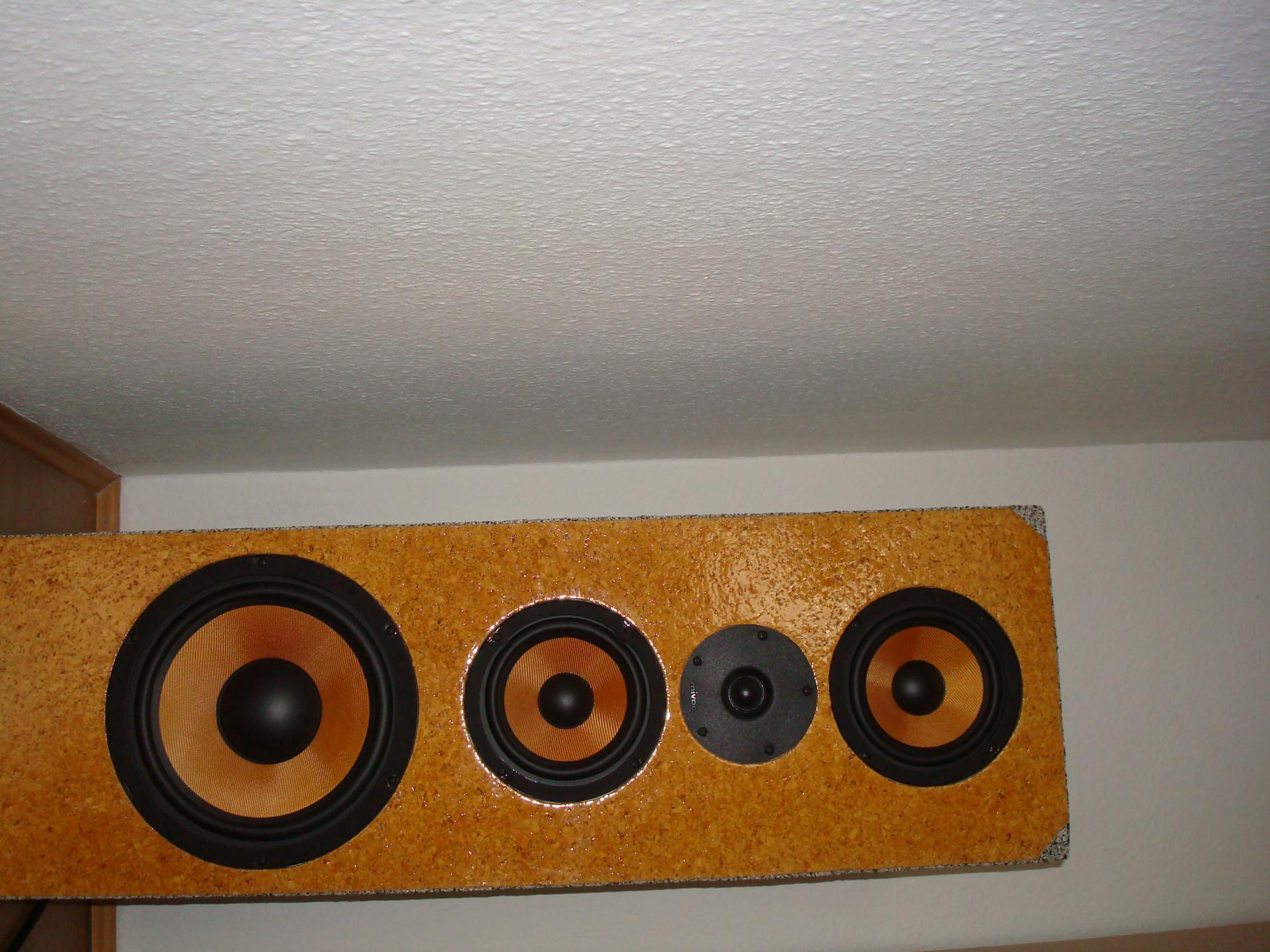

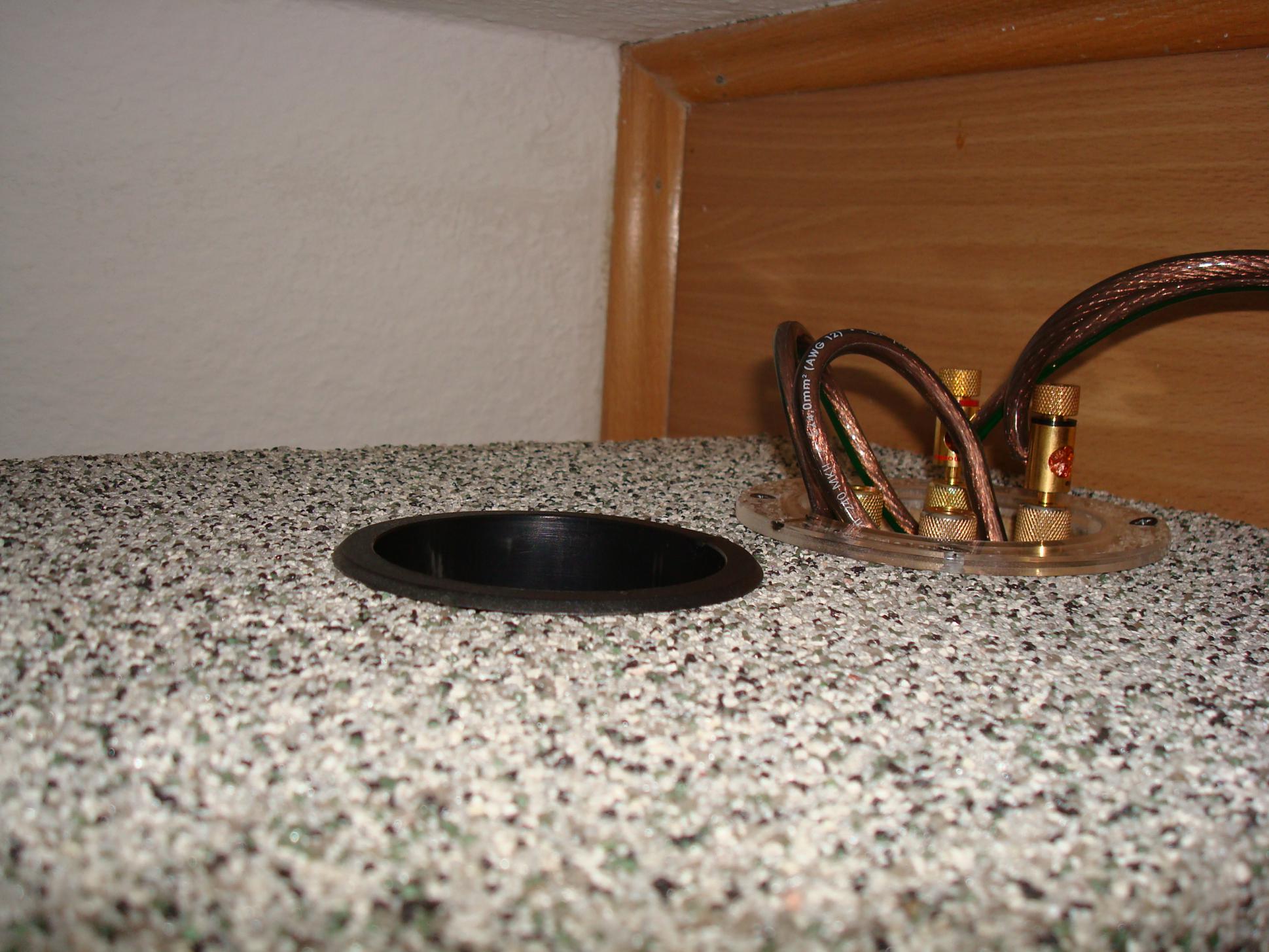

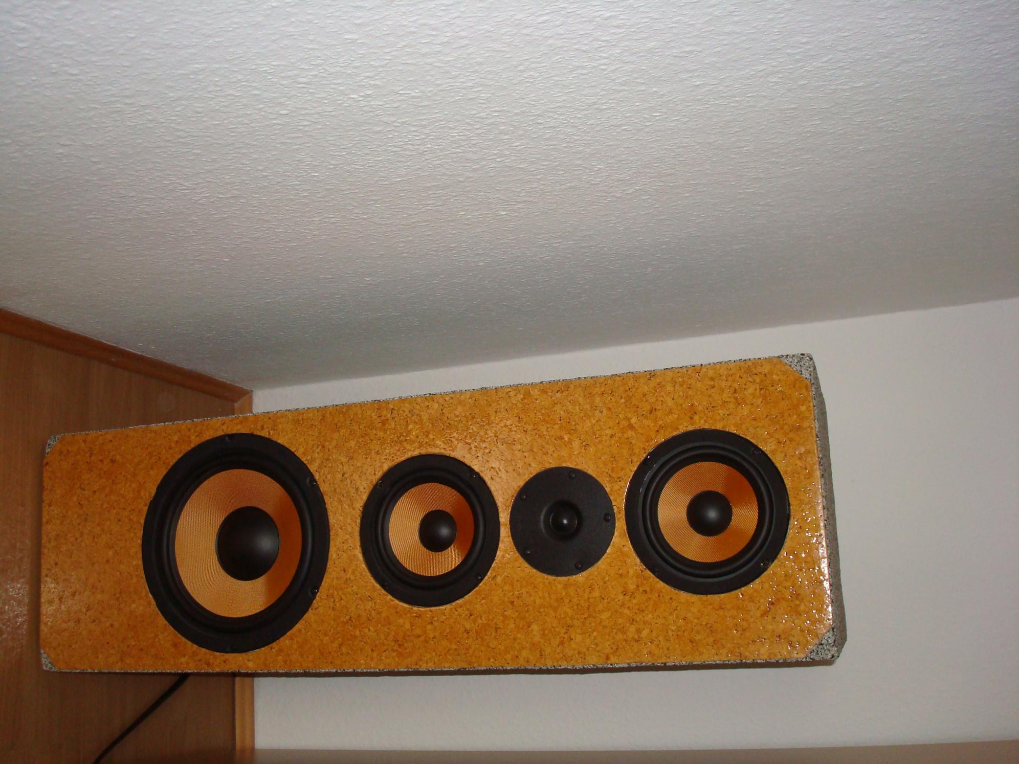

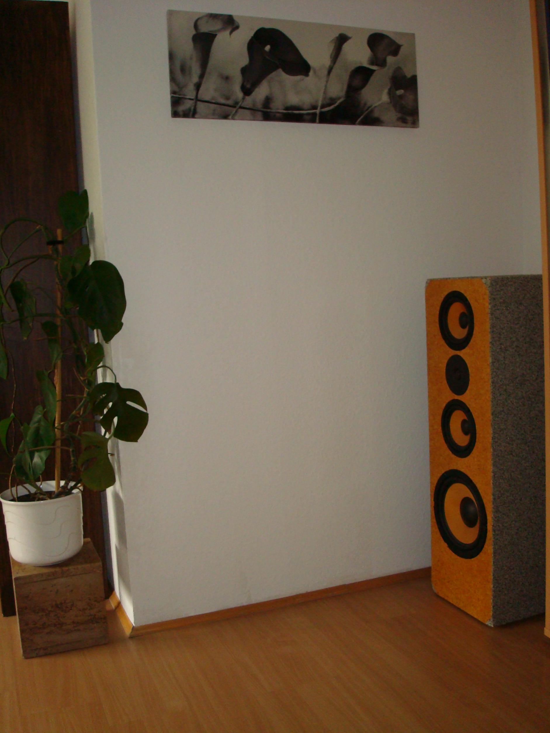

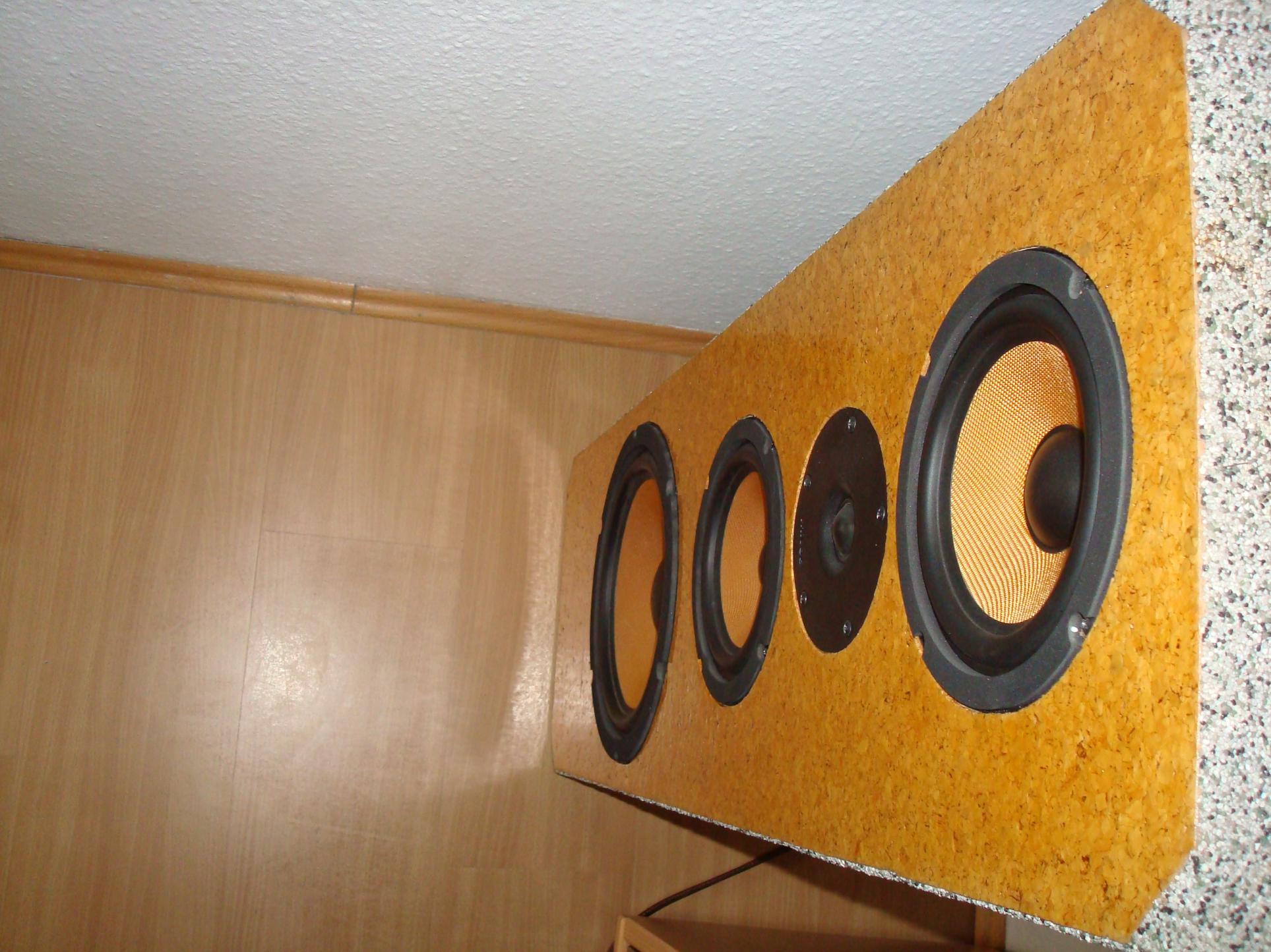

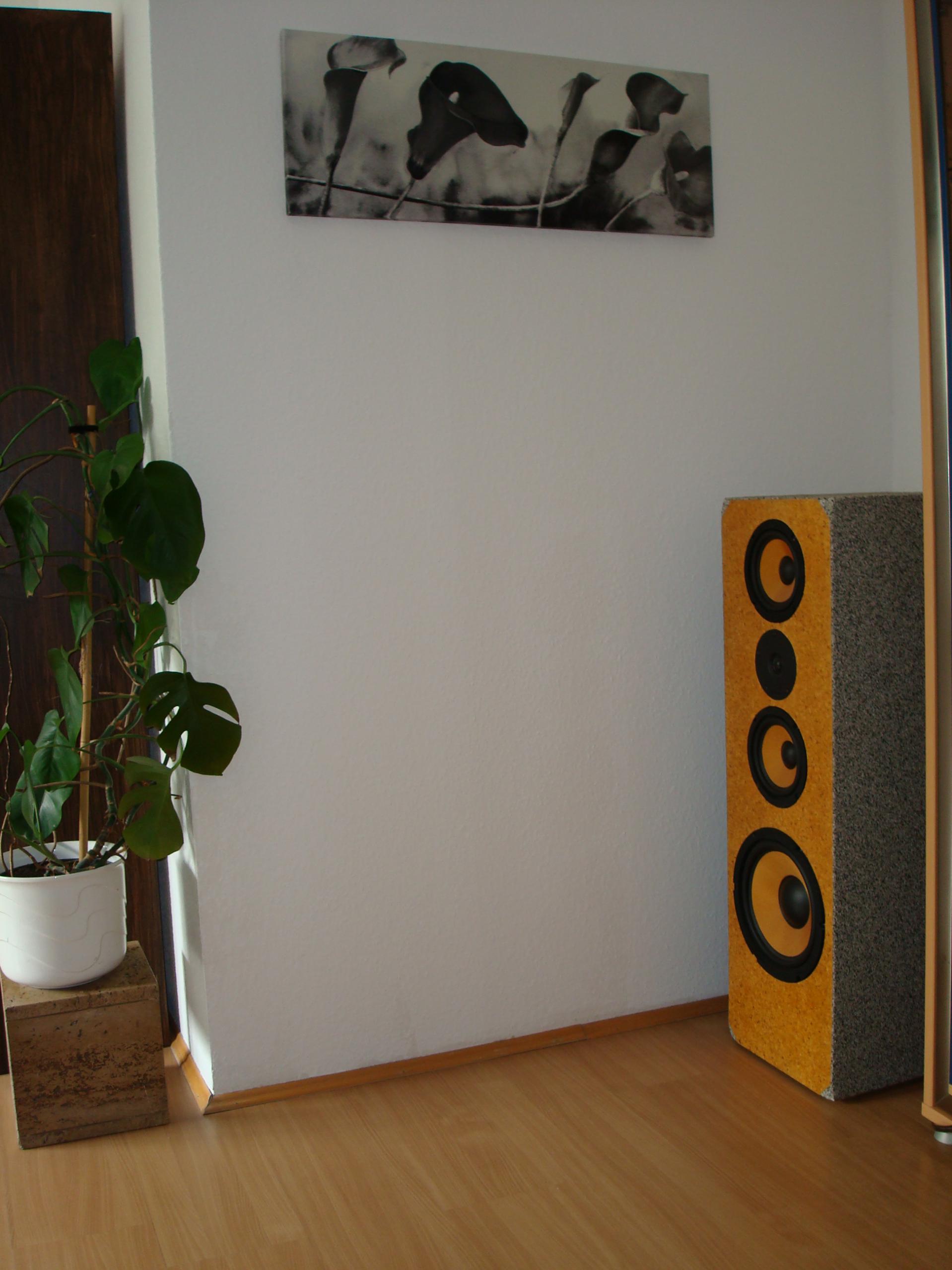

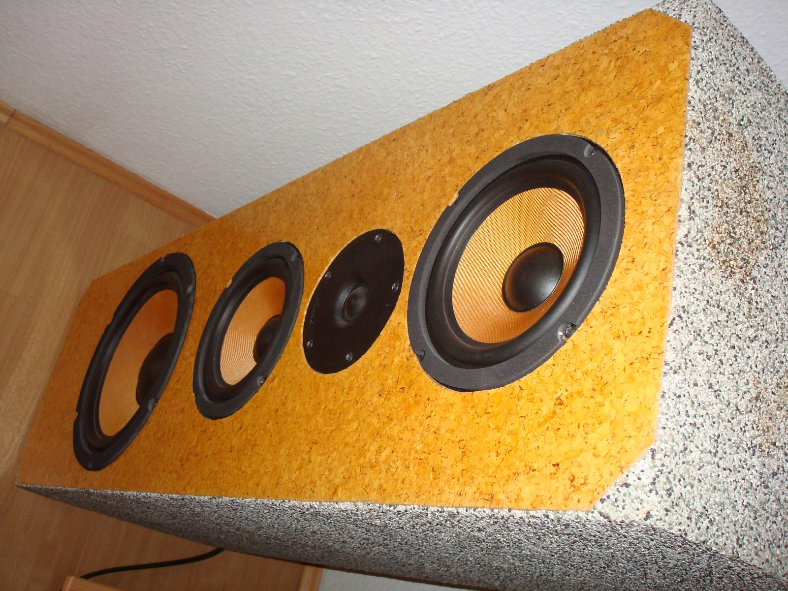

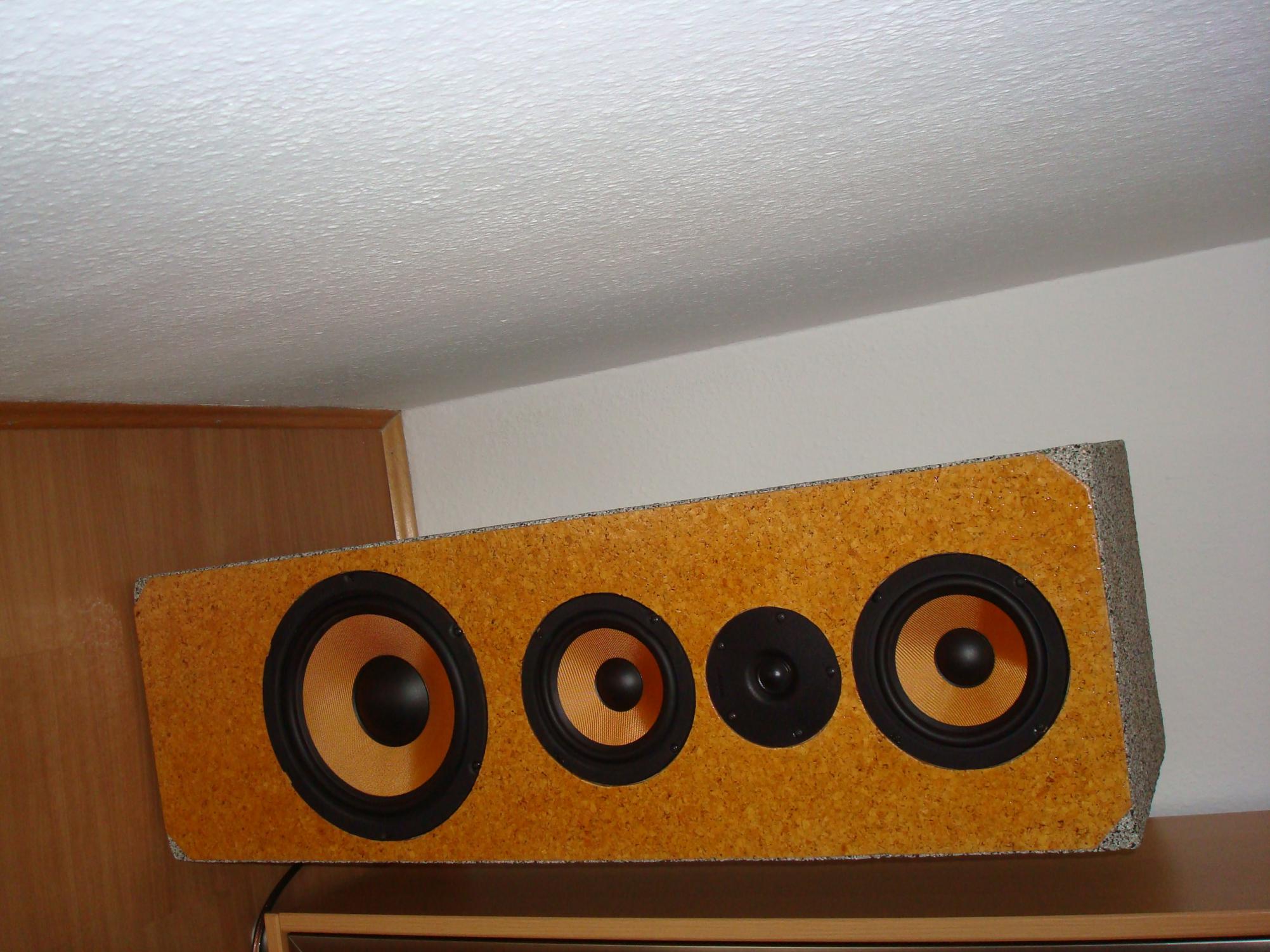

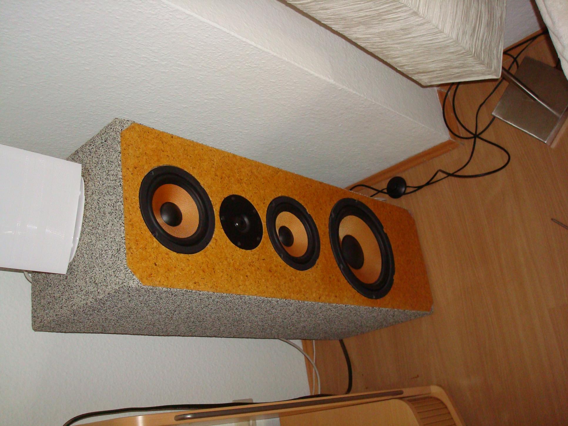

Mal was feines für die Augen und natürlich die Ohren !
Ist das 1. Selbstbauprojekt von 1998,meines besten Freundes. Da ich diese Schmuckstücke jetzt endlich **gebunkert**habe;) ,möchte ich sie Euch natürlich nicht vorenthalten.
100cm Hoch-31cm Breit und 35cm Tief.
Der Hoch/Mitteltonbereich arbeitet als geschlossener Bandpass.Der Tieftöner als Bassreflex.
Die Lautsprecher sind aus der damaligen besten P/L Serie-der FGW Reihe von Mivoc.Supergünstig,aber mich erfreuen diese günstigen LS noch immer.
Das Gehäuse ist da schon eine andere Liga.Da stecken viele Wochen arbeit darin.
22mm Verlegeplatten wurden in einer Schreinerwerkstatt mit Nut+Feder versehen und ordentlich Verleimt(das allein hat schon mit Aushärtung ca.1,5Wochen gedauert).
Danach wurden das Gehäuse behandelt,um später den Buntsteinharz(alle Seitenteile ausser der Front)aufzunehmen.(ca.2 Wochen INTENSIVER Arbeit inkl.Aushärtungszeit)
Am besten gefällt mir aber immernoch die Gelackte und Lamminierte Front aus Kork.
Im Zusammenspiel mit den LS einfach nur *lecker* i.m.A.:p
Zum Klang.
Feine,Seidige Höhen.Die Mitten sind minimal hervorgehoben wurden über die Weiche,da wir beide das so mögen.
Der Tiefton ist einfach nur NICE,da er *Bullerrund* und dennoch knackig ist,also wie wir beiden das eben so mögen.
Aufgrund der günstigen LS sind natürlich Einschränkunen in der absoluten Spitze des Pegels vorhanden.
Eines ist auch klar.Diese LS können(und wollen auch nicht)mit High End LS ala Vivaton oder Vocal mithalten.
Aber (man beachte das Alter),sie schaffen es mit meinem kleinen Denon AVR 1508,mein 30qm Stübchen in einen wollig warmen Soundteppich zu hüllen,der mir immernoch Freudentränen in die Augen treibt;)
Wenn Ihr Lust auf was RICHTIG GEILES habt...Mein Freund hat jehnseits von 4000+Euro ein Boxenprojekt verwirklicht,das echt den Vogel in meinen Augen Abschießt.Und noch ein anderes Boxenpaar...er ist ein Freak,den ich dafür**Liebe**:p
Wenn Ihr Bilder wollt,einfach im Thread bescheid geben.

Hallo kusa,sorry,hatte ganz vergessen mich für die Threaderstellung von dir zu bedanken>ging in meinem ersten Post unter...SCHANDE:schluck: .
Wobei bedarf es Input ? Mit Bilder der anderen Boxen bzw.der Boxenpaare kann ich erst im laufe der Woche dienen,da wir beiden erstmal nen bisl**Knipsen**müßten.
Denn für diese Geschoße die mein Freund da **hingemeißelt**hat.sollten es auch ordentliche Bilder werden.:p
hi, egal was info und bilder alles was zum thema past.
ich hoffe du und dein freund habt hier auch noch was gefunden, was ihr noch nicht kanntet.
ist vollkommen ok wenn es was dauert, dann kommt der thread wennigstens wieder zum vorschein, schon mal danke im vorraus.
Ja haben wir/ich gefunden;),nämlich einige sehr interresante Link's in deinem Startpost...aber eher für mich,da ich nicht so der **Bringer**
im Selbstbau von LS bin..aber immer**haben will**:D
Ok,ich verspreche dir eine GANZE Menge Bilder für diesen Thread ! Und die werden ein paar Schätze zeigen,wo manch einer nen**Abgang**bekommt:lol:,der im Boxenselberbau involviert ist.
Ich möchte einfach mal die Leistung meines Freundes Kund tuen,denn Er ist wirklich begabt und macht das nur aus Wissensdrang/Lust+Laune und natürlich um zu Hause einen genialen Sound/Boxenoptik zu haben.
Hi!
Schöne Arbeit! Das mit dem Buntsteinharz ist echt mal was anderes! Ich persönlich stehe zwar nicht auf Kork, aber es fügt sich gut in das Gesamtbild ein.
Echt mal was anderes. Und dann auch noch ein Klang, mit dem Du zufrieden bist - Perfekt.
Mehr Input bitte ;)
Für wieviel Euro sind die Schmuckstücke realisiert worden? Wenn ich das richtig sehe, stehen die Lautsprecher so wie sie sind auf dem Laminat... Keine Entkopplung? Oder sieht man die nur nicht?
Weiter so! :)
Hehe,da die Gehäuse nur minimalst schwingen sind nur 1cm Korkunterleger drunter.Reicht aber vollkommen aus;) Im Gehäuseboden sind auch Spickeaufnahmen eingelassen,ich brauche sie aber nicht.
Puh Preis ? Lag wohl damals noch bei um die 1000,-DM das ganze.Müßte ich nochmal meinen Freund fragen was er ausser seinen Idealwert so alles investiert hat.
Übrigens Glückwunsch zu deinen LS/Boxen. Feine arbeit und Material !
Cool, feine Sache!
Sind die Gehäuse innen gedämmt? Oder so steif schon gebaut, dass sie kaum schwingen?
Dass Du editierst um zu antworten verwirrt mich total :freaky:
Die Bassreflexöffnung ist hinten, wenn ich das richtig gesehen habe? Da hätte ich von den Fotos etwas Angst, dass die LS dafür etwas zu wandnah stehen...
Aber ich traue Dir zu, dass Du das ausprobiert hast und die Lautsprecher, so wie sie stehen, gut stehen.
Ich freue mich schon auf mehr Bilder von den anderen Schmuckstücken!
