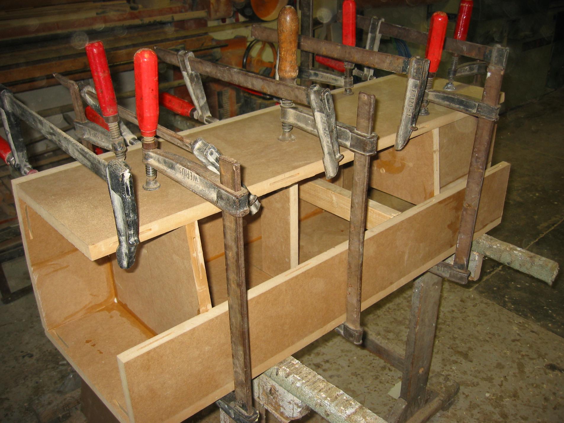

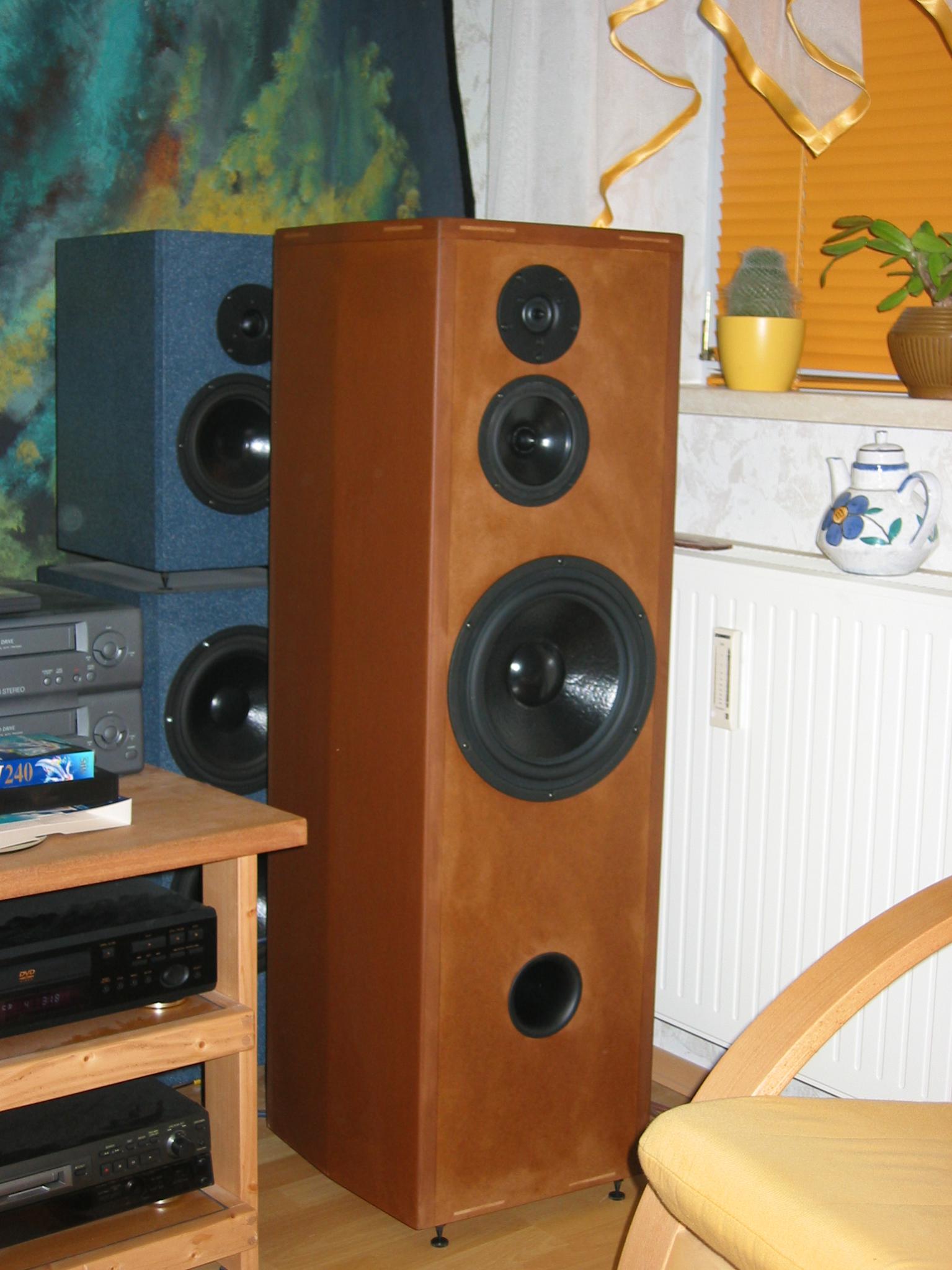

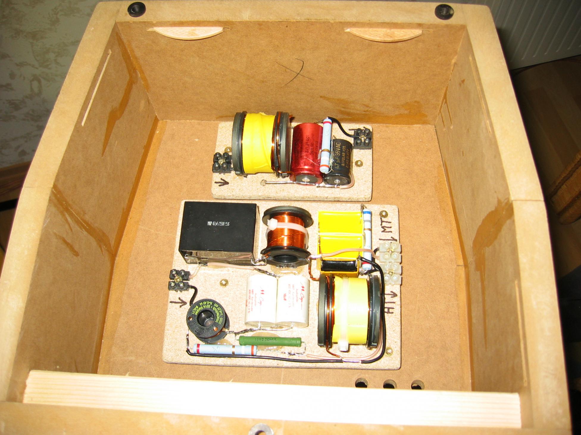

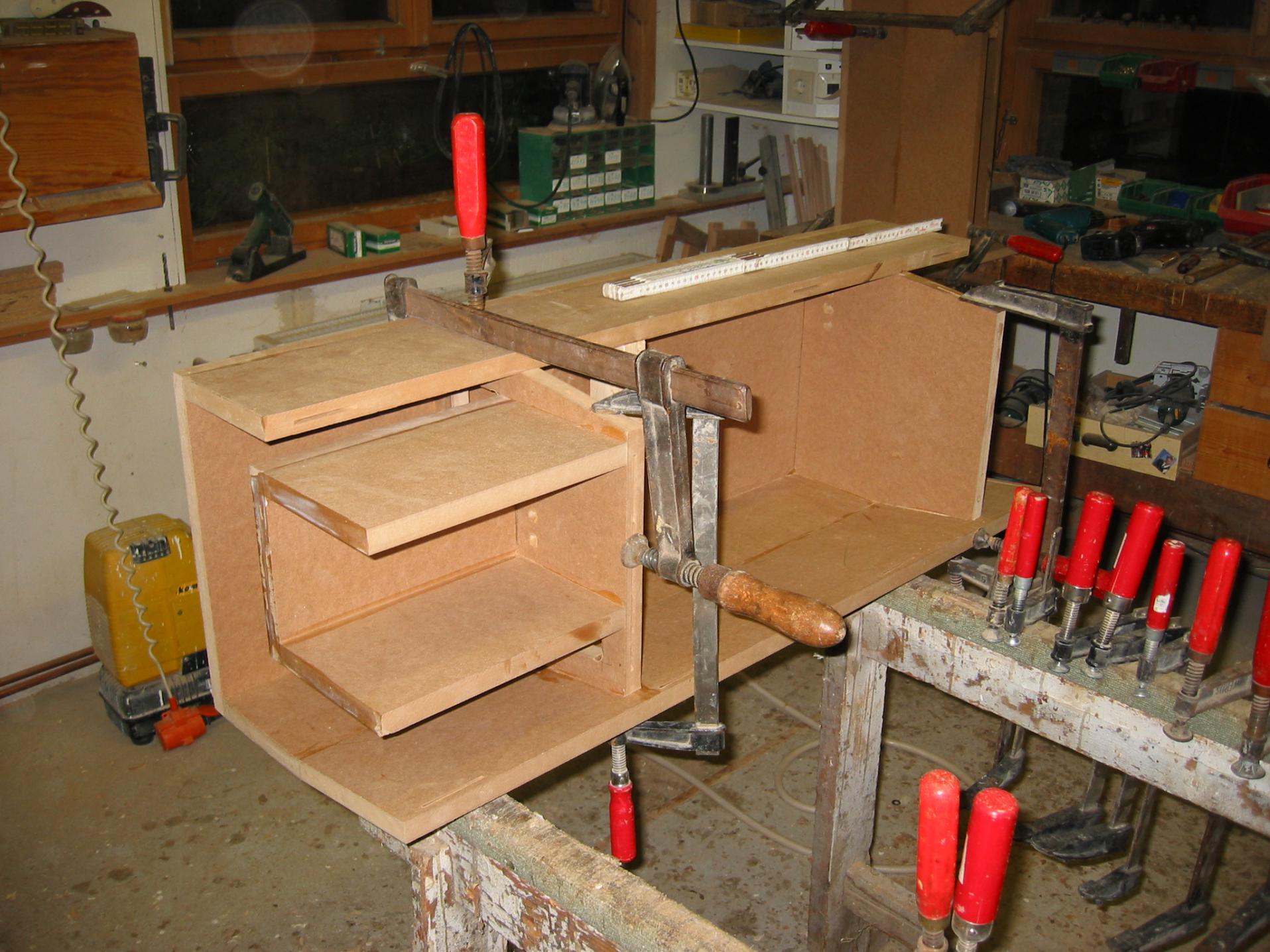

Also sie sind schon sehr Steif gebaut,da ja der Bass und Mitten/Hochton(Bandpass)kommplett getrennt aufgebaut sind.
Sind aber trotz allem noch einzeln teilweis Bedämpft worden.Er hat das alles **Satt und Massiv**gemacht.
Aber frag mich nicht nach Fachausdrücken>ich bin dahingehend ein Noob;)
Letztendlich ist mir das ganze Fachchinesich wirklich egal>entscheident ist,was*hinten*rauskommt:p

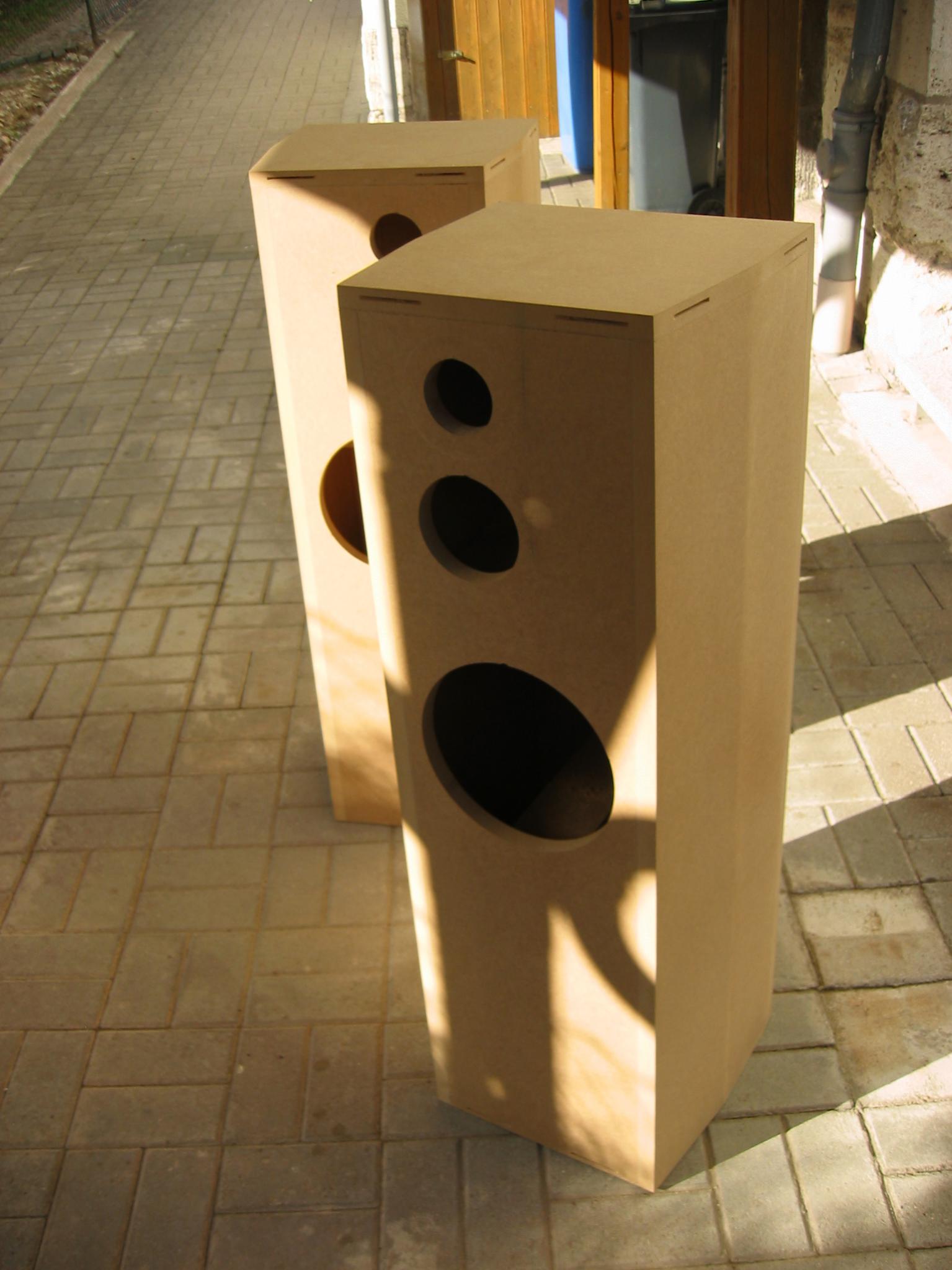

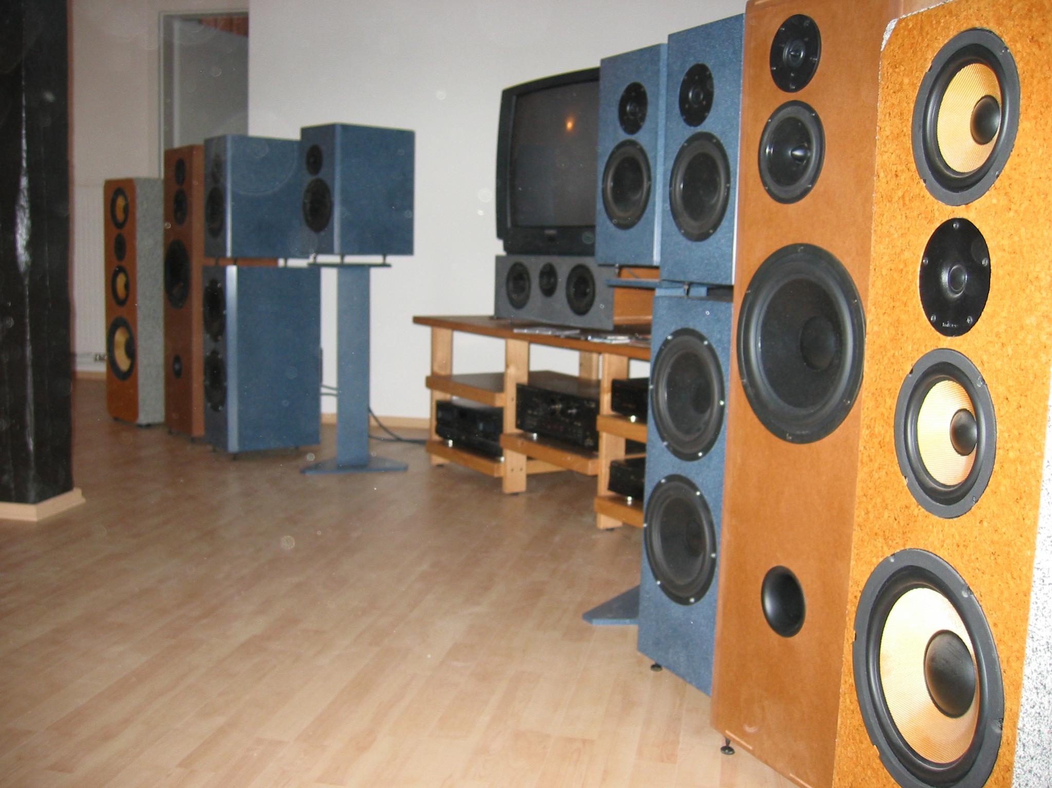

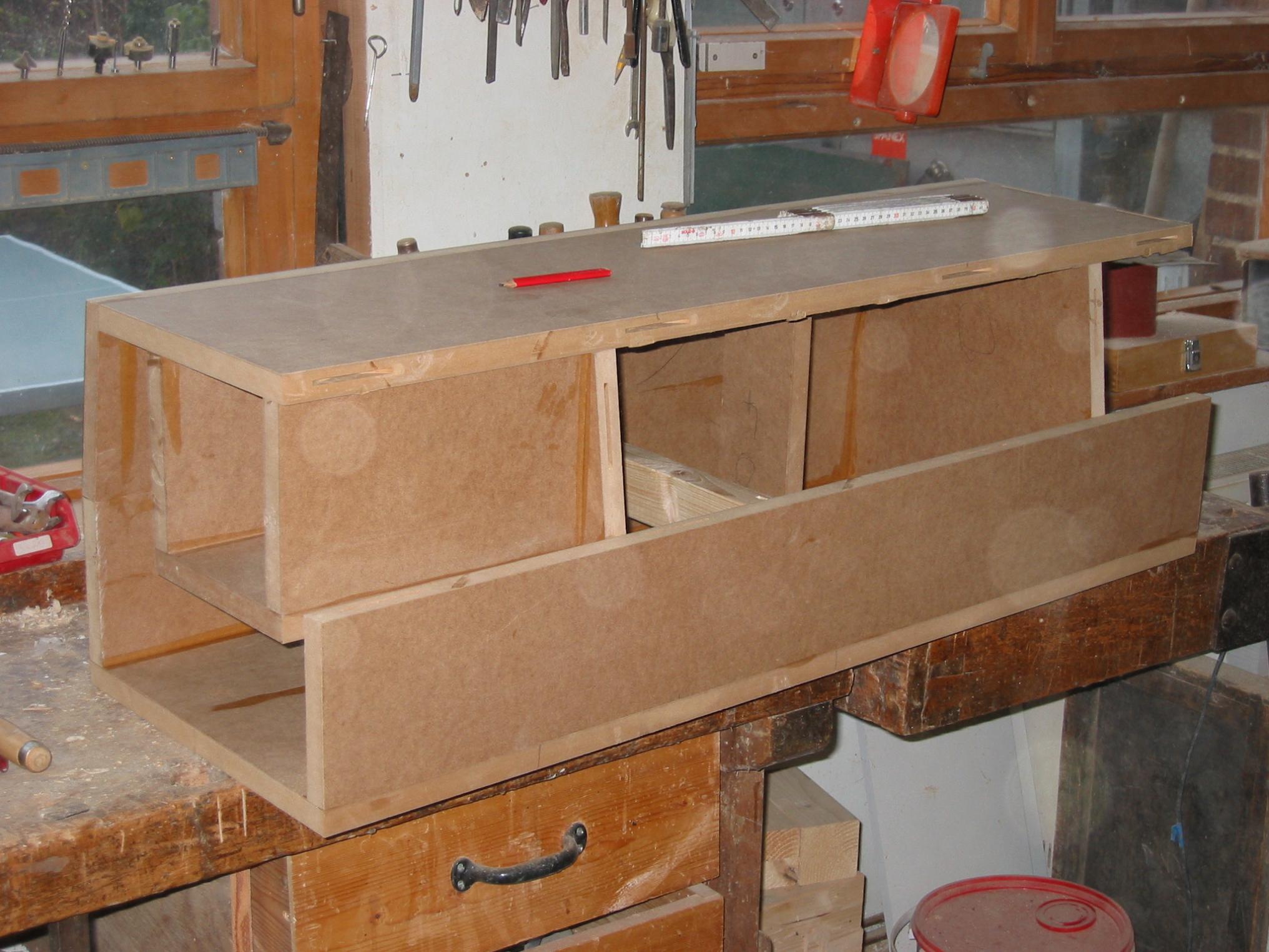

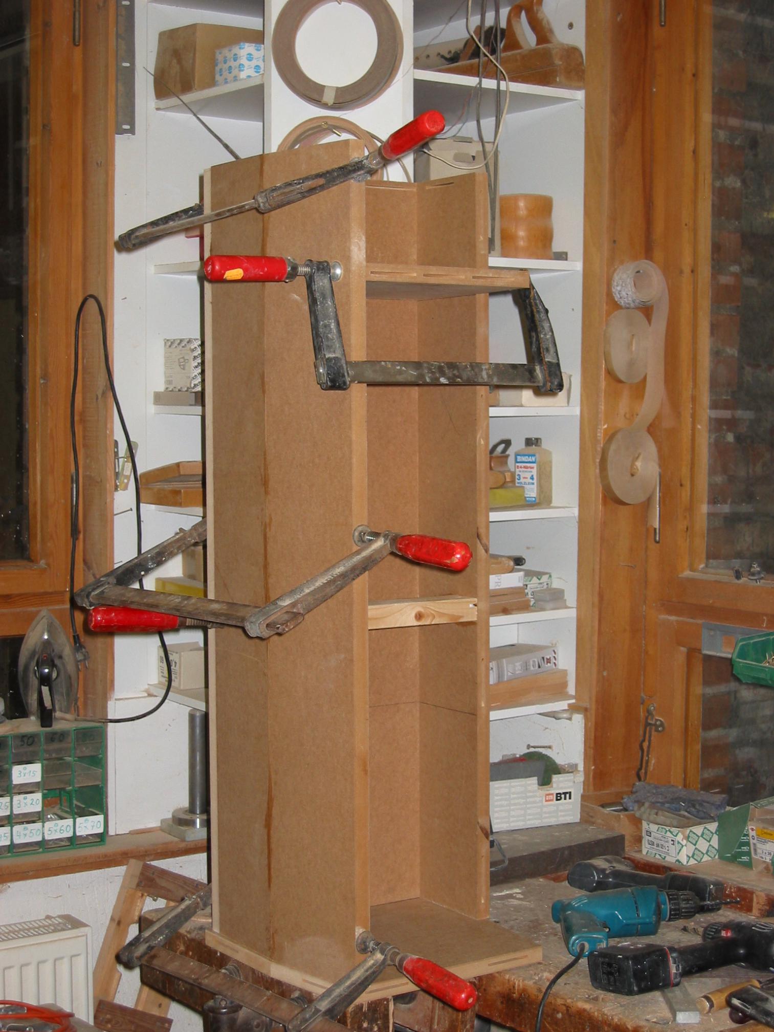

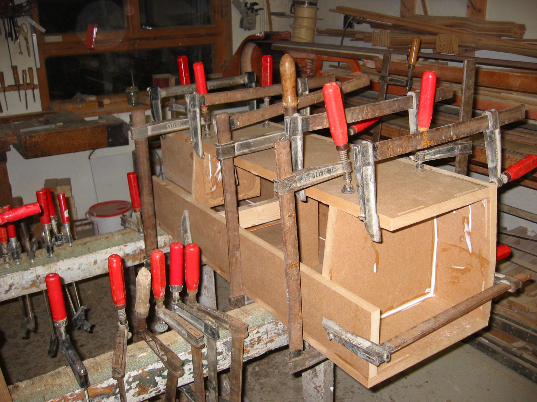

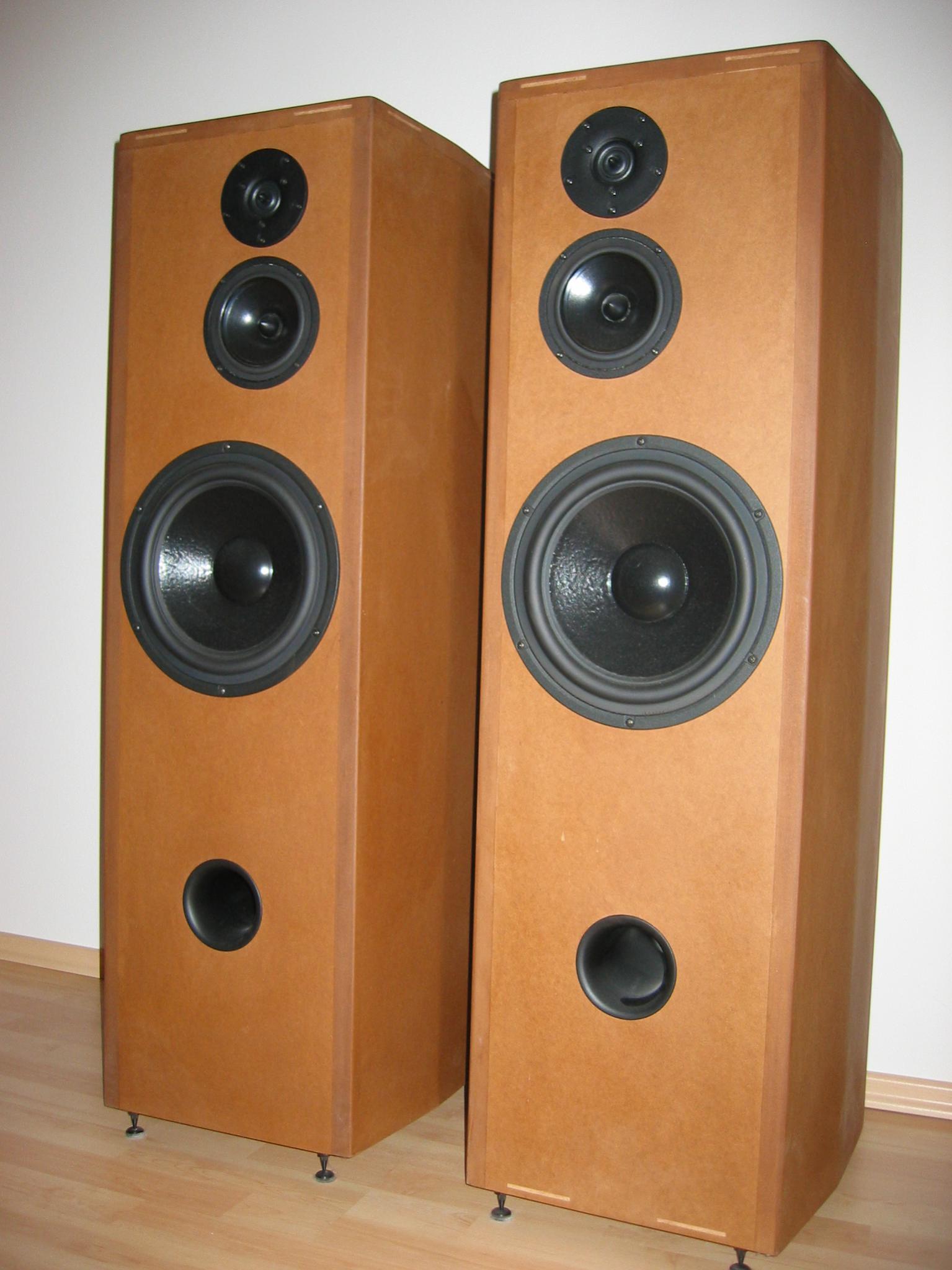

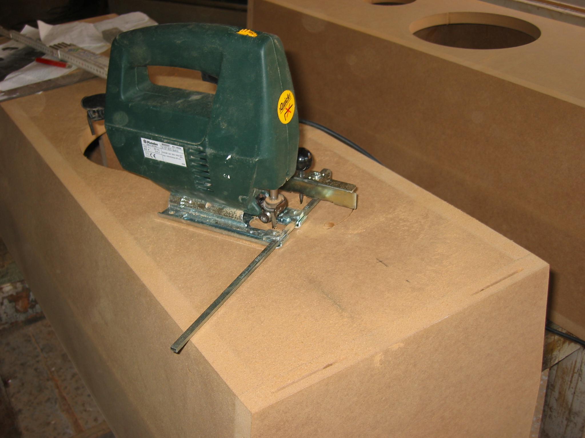

Hmmm,hab auf die schnelle noch ein paar Bilder vom letzten Projekt vom Ihm gefunden:D
Bei einem sind die Monster Boxen(Blaul)im Hintergrund zu sehen.Diese werden Wir ausführlicher vorstellen.
Das jetzt gezeigte Boxenpaar ist schon verkauft worden....:D
Ps: Sorry,hatte ich überlesen>Ja die Boxen stehen so ganz gut jetz(20cm Wandabstand),da Räumlich es etwas problematisch ist bei mir Boxen aufzustellen>sehr winkelig bei mir

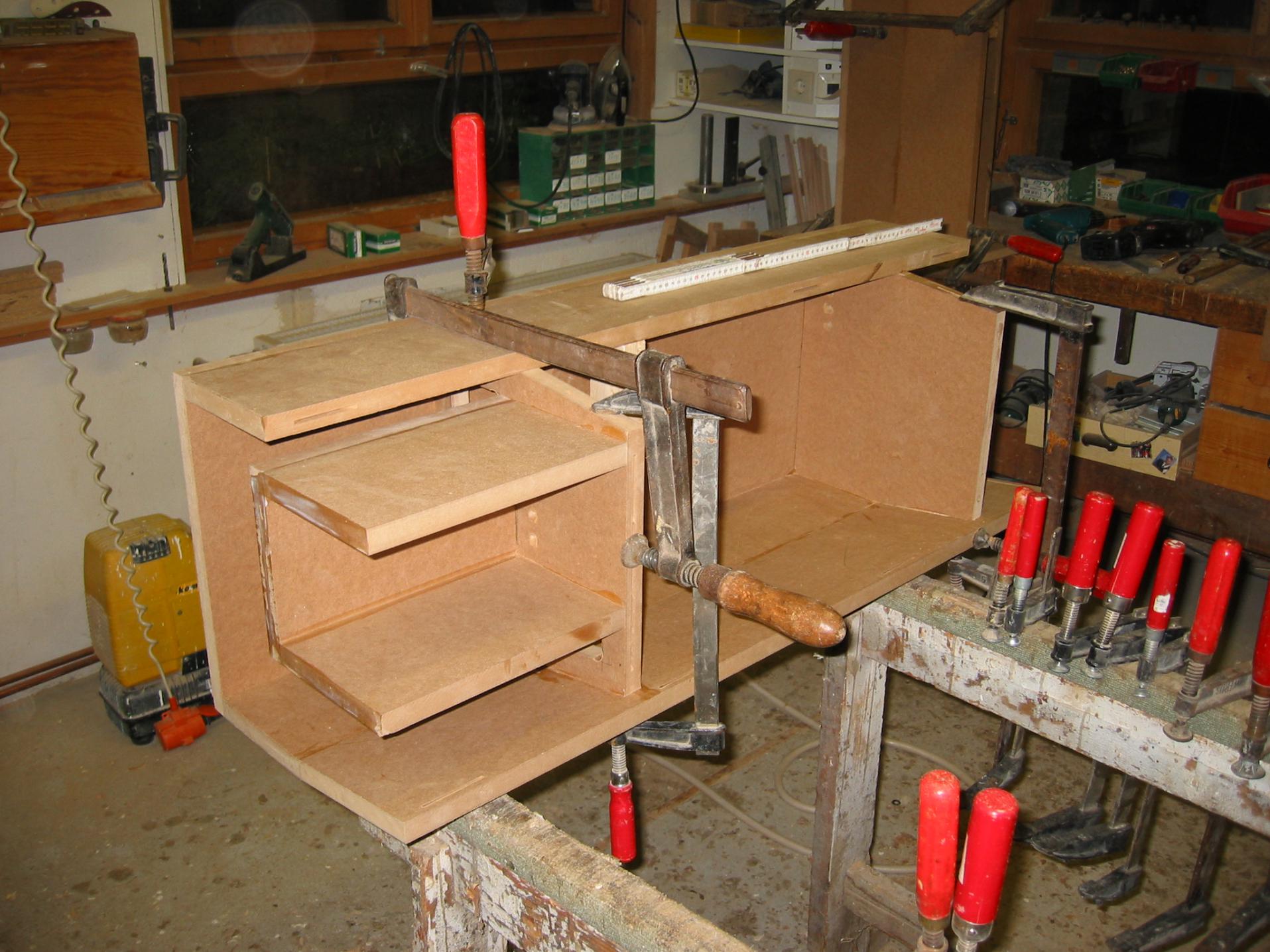

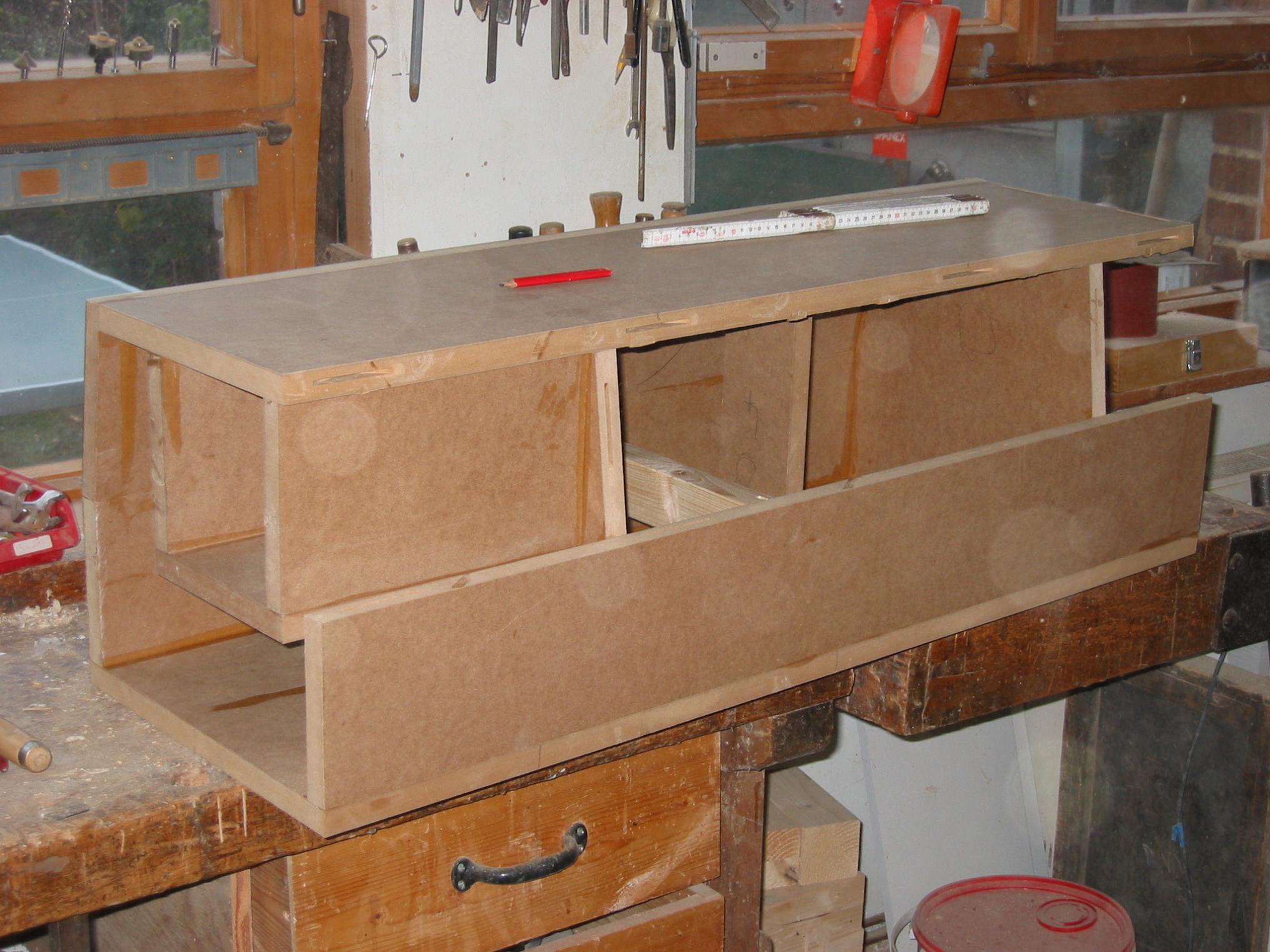

Sieht aus wie bei dem Zimmermann, der mir und meinem Kumpel das Holz zugeschnitten hat. Der hat auch in jedem Raum die unterschiedlichsten Selbstbauten stehen.

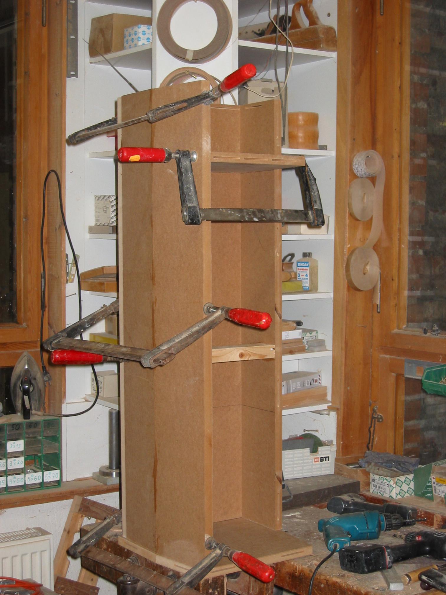

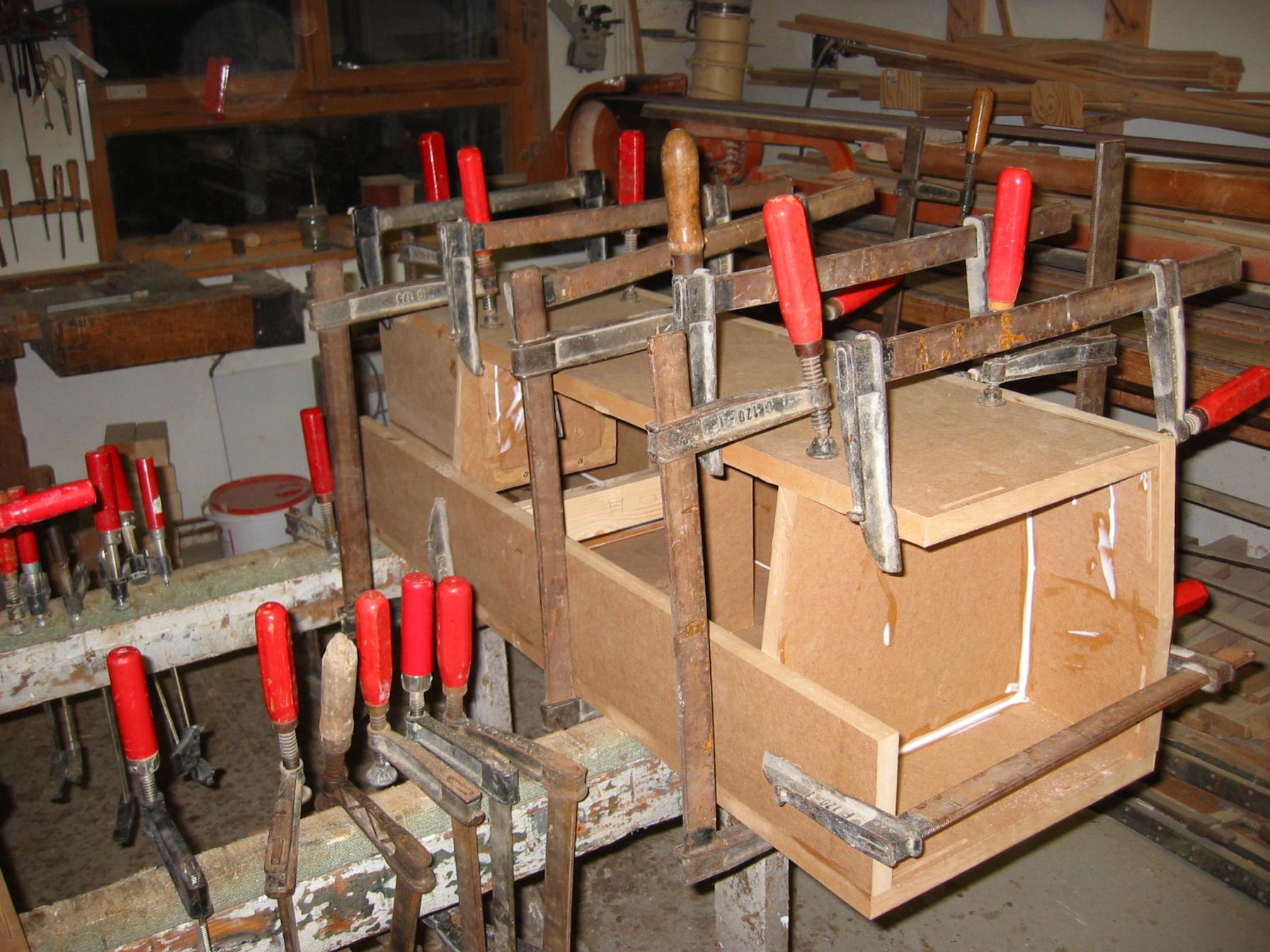

Hey, endlich mal jemand, der Lamellos benutzt :D
Habe schon soviele gesehen die das ohne Lamellos zusammenleimen und sich dann wundern warum etwas nicht an der Stelle sitzt wo es eigentlich sein sollte ;)

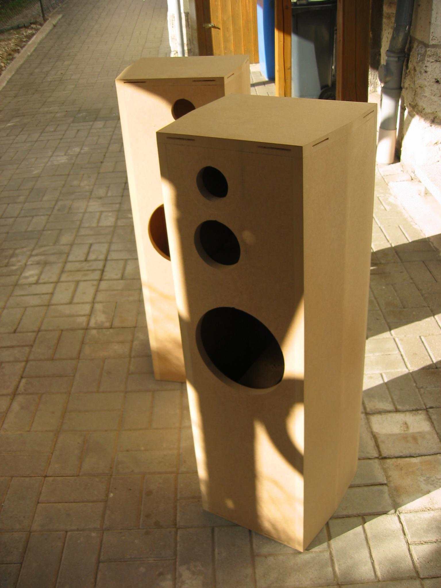

@ bunker978 , auf den Bildern gut zu erkennen , das hier hier ein Fehler bei der Herstellung gemacht worden ist . Hier wurde bei Boden + Deckel die Lamellofräse falsch angesetzt . ;)
Bei der einen wurde der Fehler wohl rechtzeitig entdeckt . Wer das nicht weiß , denkt sicherlich das muß so sein . :D
Ansonsten eine herrvorragend Arbeit !

Ja,da ist dem Erbauer ein fehlerchen unterlaufen,der aber IN KEINSTER WEISE das Boxenpaar beeinflußt !
Wie man ja auch sehen kann,ist das MDF nur leicht versiegelt.Es erfolgte bis zum Verkauf der Boxen keine weitern Oberflächenbehandlungen,da diese dem Käufer zur freien Verfügung stehen sollten(jeder hat nun mal einen anderen optischen Geschmack;) ).
Wenn die Boxen dann entsprechend bearbeitet werden,ist von dem fehlerchen NICHTS mehr zu sehen.
Aber VIEL wichtiger ist der ultra dynamische Klang dieser Boxen,dank Vifa Treiber....einfach lecker gewesen.Nu leider sind se wech;)

@ bunker978 , die Optik ist ansonsten ja auch sehr ansprechend .
Ich würde nun unten einfach einen Randstreifen von ? cm passend zur Wohraum - Farbe aufbringen . Und oben einen Doppelstreifen .
Und sollte es mal wieder passieren , dann einfach MDF - Staub mit Zellulose - Grundierung / Lack mischen . Und es dürfte nichts mehr zu sehen sein . ;)

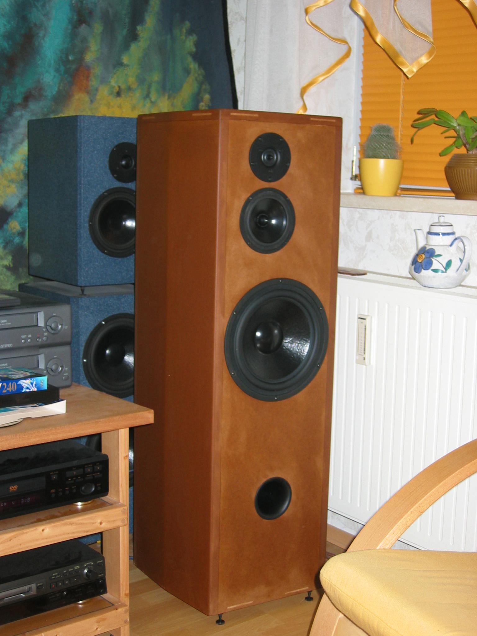

So,jetzt stehen die guten Stücke endgültig an ihrem Platz.
Nicht jammer'n wegen dem AV auf der Box...ist alles geschirmt(bedampfte Glasplatte),es ging net anders:D

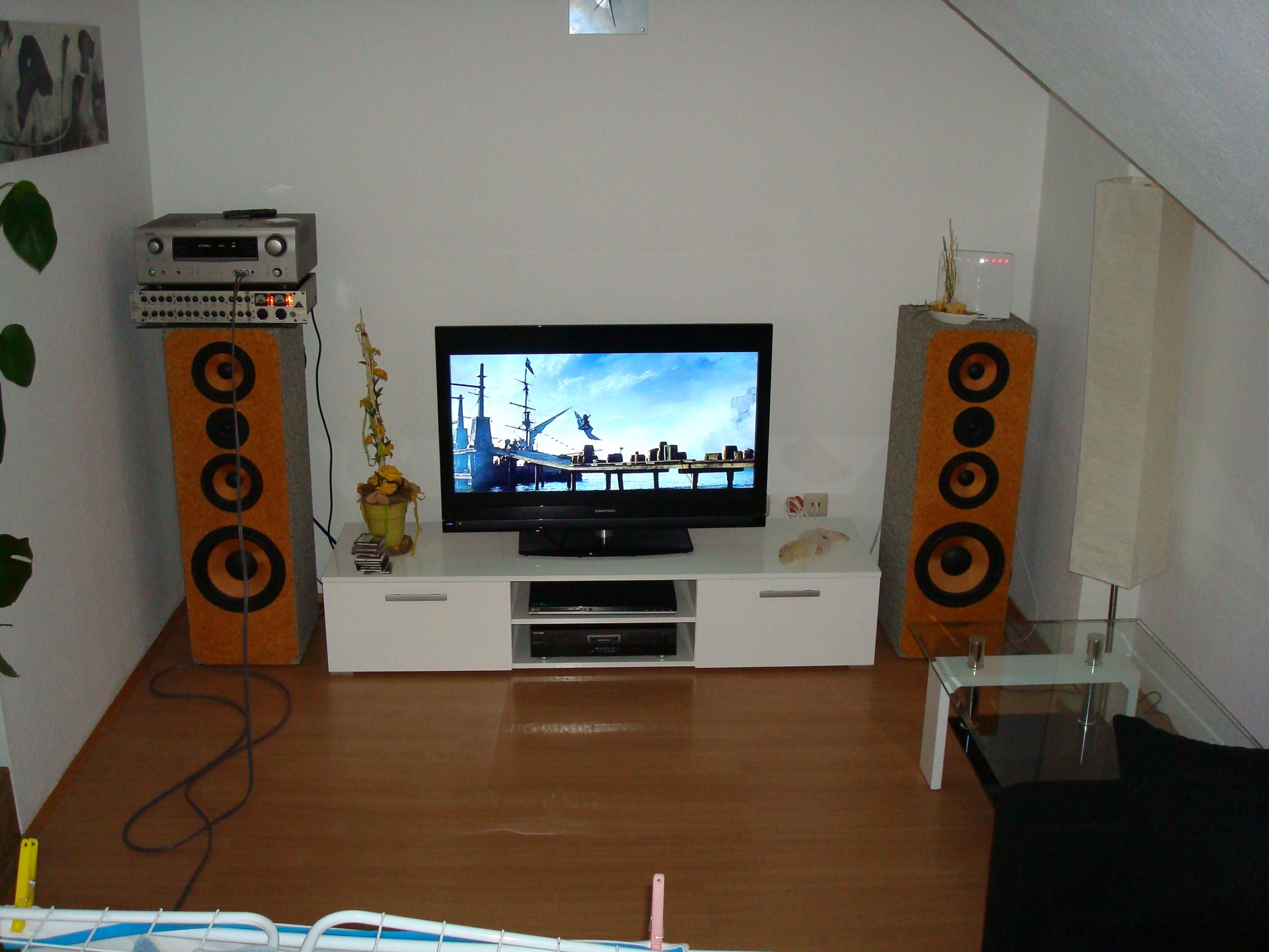

Wollt euch mal mein 800€ Selbstbausystem vorstellen :)
Tang Band W3 315
Alcone AC 10 SW8
Detonation 150 Aktivlmodul
Teac DR-338i Receiver (aber nicht im Bild)
Muss noch etwas aufräumen und die Kabel etwas stecken.
Aber bei den ganzen dicken Inakustik Kabeln kein leichtes Unterfangen :D
hattest du ja schon bereits im Luxx Forum gepostet. Mir gefällt dies überhaupt nicht.
Alles viel zu beengt (Kabel nciht versteckt etc) und die Alk Flaschen würde ich verstecken
Die Lautsprecher gefallen mir (geht hier ja auch um den Lautsprecher-Selbstbau).
Über die sichtbare unordentlich Verkabelung, der merkwürdig nahe Aufstellung der Lautsprecher, die Wandgarderobe direkt neben dem TV und die sonstige unordnung im Zimmer sage ich mal nix :evillol:
