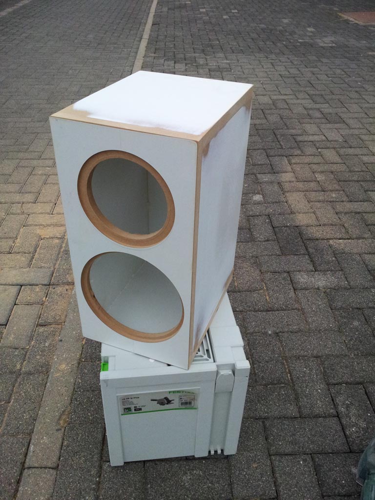

So, das Gehäuse ist schonmal geleimt und gefräst.
Hatte die Stücke bei ner Großbestellung beim Schreiner mitgeschickt und hab ziemlich blöd
geschaut als ich beschichtete MDF Platten bekam. Dafür braucht man Spezialkleber, Leim auf Plastik hält nur mäßig.
Aber nem geschenkten Barsch...
Wird jetzt gespachtelt und angemalt, am Donnerstag Abend sollte er den ersten Ton von sich geben.

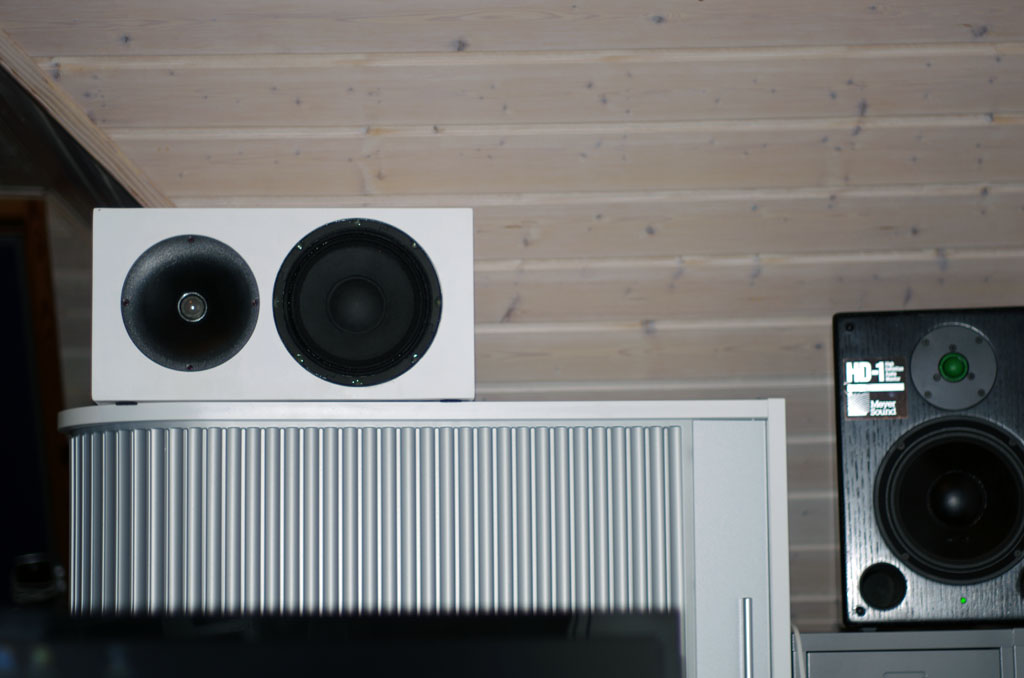

So. Brüllwürfel ist fertig und tönt gar nicht schlecht.
Schön präzise vom 20er, auch die Kalotte schlägt sich wacker.
Kosten sind überschaubar. (ich schreib mal die Kosten ohne Konditionen hin)
Monacor SP 8 150 PRO ca. 65
Monacor DT300 ca. 37
Waveguide zum HT ca. 12
BR Rohr BR-70 TR ca. 8
Weiche ca. 40
Holz ca. 30
Also knapp 200 Öhre und so fünf Stunden Arbeit verteilt auf zwei Tage.
Die Kleine kann laut, richtig laut, und macht dann schönen harten Kick. Schätze, bei 50Hz ist Schluss, das sind eher große Satelliten als Fullrange.
Aber bei Spanish Jack und bei School gabs ne Gänsehaut, das ist ein gutes Zeichen, dass das Konzept funktioniert :-)
Ich wollte einen Center, der meine HD1 bei Filmen ergänzt. Stimmen kann sie Klasse, in sofern hab ich mein Ziel erreicht, für ne dritte HD1 ist leider kein Geld da, das geht im Moment für Foto drauf...
Kann mir ein Kinosetup damit gut vorstellen, braucht für Musik dann aber einen Sub, der da mitkommt. In anderen Foren wurde der HT auch mit dem SP-6 Pro verheiratet, es gibt oft gebaute Pläne mit einem und zwei Bässen. Ist aber nicht billiger, da der SP-6 das Gleiche kostet und recht aufwändig eingefangen werden muss (RCL Glieder).

Das ist ein Bauvorschlag der Klang & Ton 6/2009.
Wird dort als Studio Monitor beschrieben, was auch gut passt, finde ich.
Was meinst du mit Equipment ?
Befeuert wird der Center per Denon 3805, die beiden HD1 als Fronts sind ja aktiv.
Die gehen runter bis 30Hz, ein Sub ist deshalb überflüssig, zumal ich in der Mietwohnung eh nicht so laut höre.
Das klingt jetzt wieder wie, ich weiss. Aber Meyersound HD1 sind auch nicht irgendwelche Speaker. Das sind Teile, mit denen ich privat "angekommen" bin.
Zugespielt wird per PC, sowohl Filme als auch Musik. Digital per Toslink raus, der Denon wandelt. Im richtig audiophilen Aufbau hab ich noch eine E-MU 1820 Soundkarte. Deren Wandler sind nochmal eine Ecke besser, aber nur wenn ich von der 1820 direkt in die HD1 gehe. Für Mukke super, für Filme aber zu umständlich, denn die E-Mu ist eine Studiokarte, die mit DTS nichts am Hut hat. Deshalb hat die Faulheit gesiegt und der Denon macht wieder alles.
Als Rears hab ich ein Paar Canton XL.
Ist aber auch nur mein privates kleines Schreibtischkino.
Ich baue Heimkinos und der Demoraum hat, ohne unbescheiden zu sein, ein so verdammt geiles Niveau erreicht, dass ich das mit meiner Portokasse und Mietverhältnissen eh nicht mal zur Hälfte erreiche. Die HD1 mussten sein für entspanntes Musikhören, aber sonst muss das nur für meine Serien taugen. Blurays schau ich dann wo anders :-)

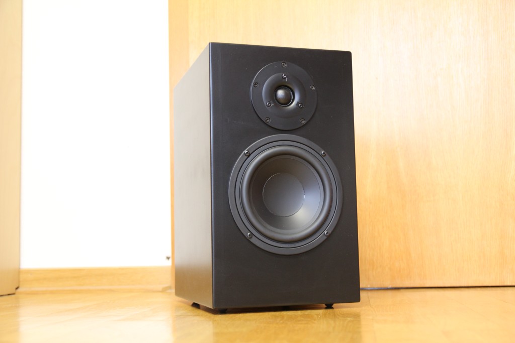

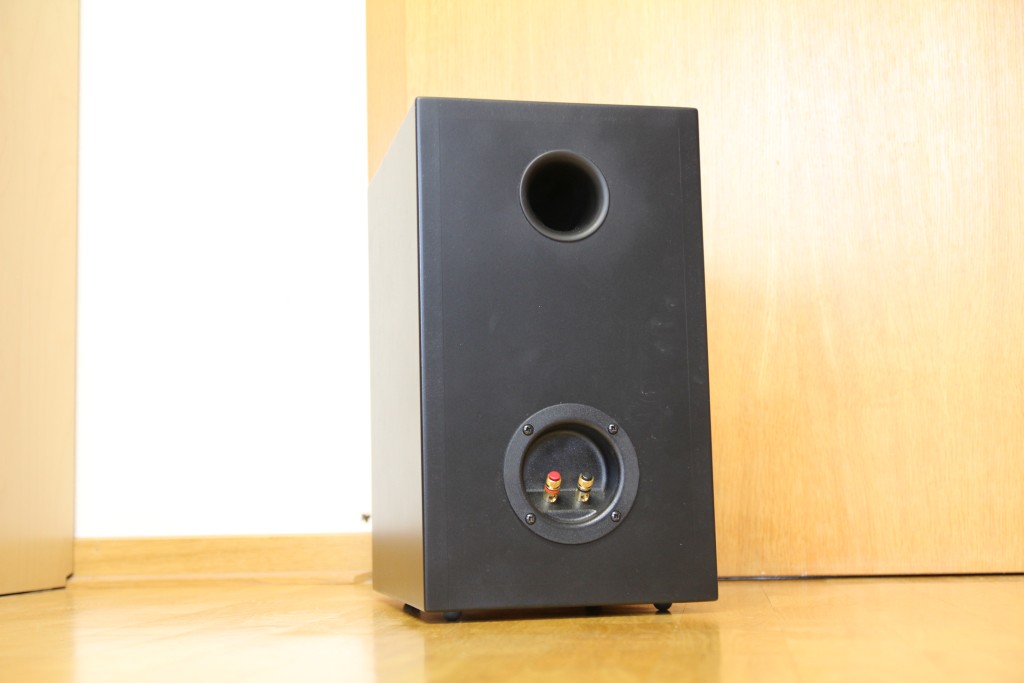

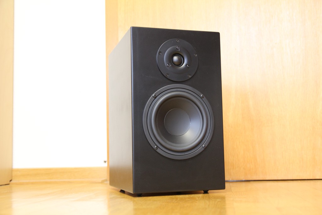

Moin,
@blei2k: Ich dachte mir gerade beim ersten bild: hä? ich habe doch garkeine Bilder von meinen Quicklys hochgeladen? :o
vom bau habe ich leider keine Bilder mehr, habe gerade aber doch noch schnell welche von einer fertigen gemacht :D
lediglich den Bassreflexkanal habe ich weggelassen und mich für ein Bassreflexrohr entschieden.
Gruß ChanZerv

@ChanZerv : die sind aber schick geworden , hast dich offenbar bisschen mehr bemüht als ich :-)
Danke, find deine aber auch schick ;) Das mit dem Lackieren war aber auch ein Akt mache sowas normalerweise nicht und hab schon ganz schön geguckt als das MDF die ganze Farbe an den Kanten auf einmal aufgesaugt hat, naja aus sowas lernt man halt, das nächste mal wird dann bei mir gespachtelt :D
