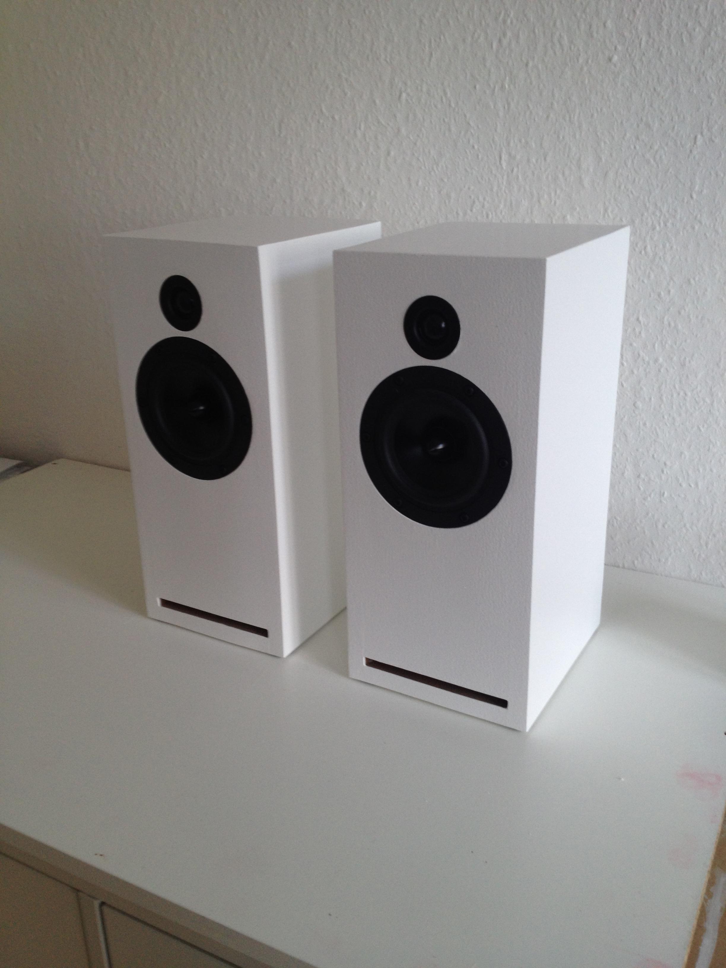

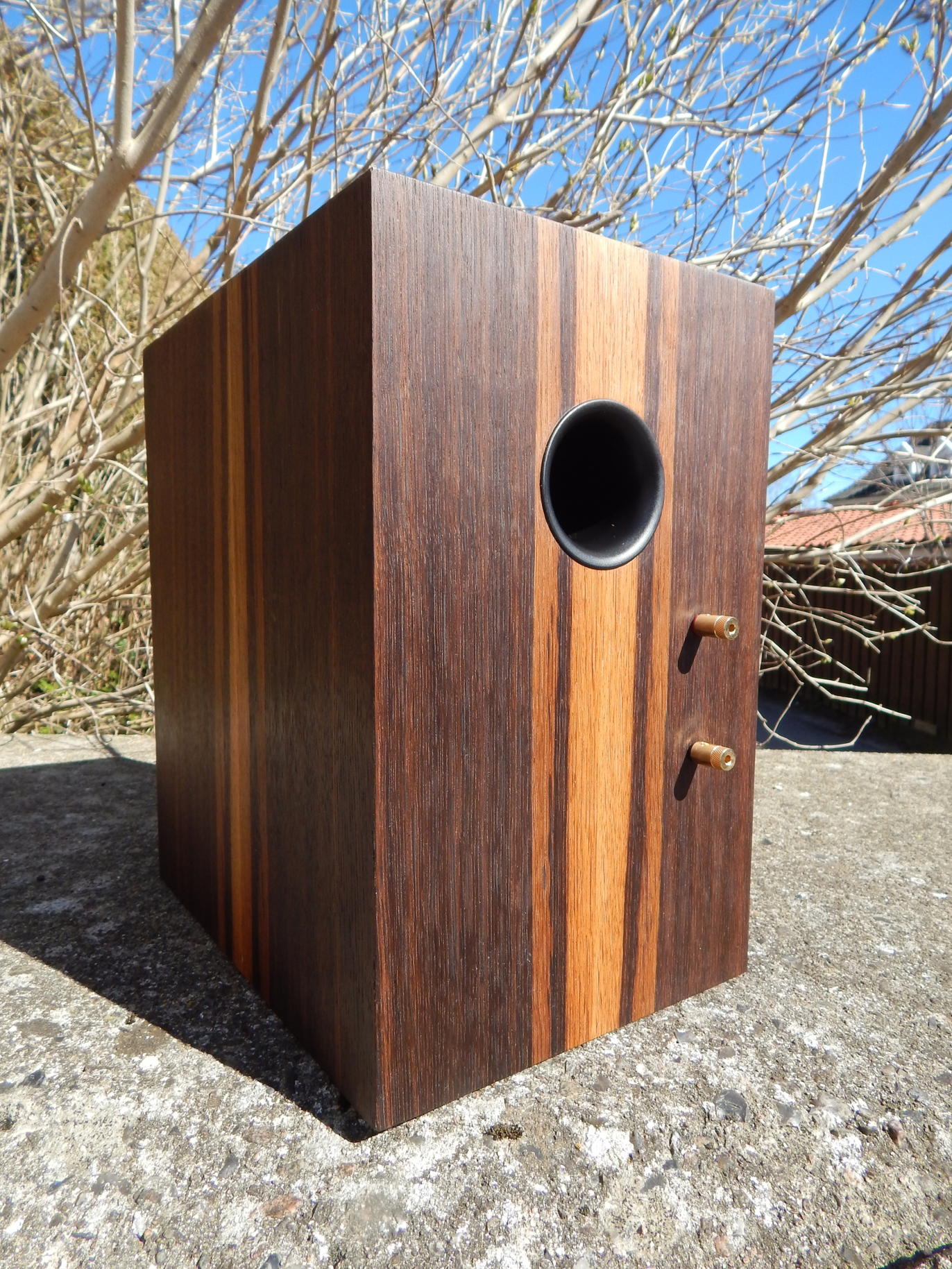

vor kurzem habe ich mir eine kleine "Küchenbeschallungseinheit" gebastelt. Es sind die SAT125 mit einem abgewandelten Gehäuse; eher hoch, als tief, damit sie aufs Regal passen. Hab sie an einem alten Sony Amp hängen. Beide unterhalten mich jetzt beim Brutzeln und Schnippeln. Natürlich sind das keine Feingeister, wie die Doppel7 aber sie können mehr, als ich annahm. Für mich spielt sie in etwa auf einem Level mit der Quickly 14. Den Hochton empfinde ich minimal feiner. Wandnah aufgestellt hat sie auch ein beachtliches Fundament, obwohl der Pegel natülich nicht unbegrenzt ist. Könnte sie mir auch sehr gut als PC-Speaker vorstellen.
Ist auf jeden Fall ein runder kleiner Lautsprecher.

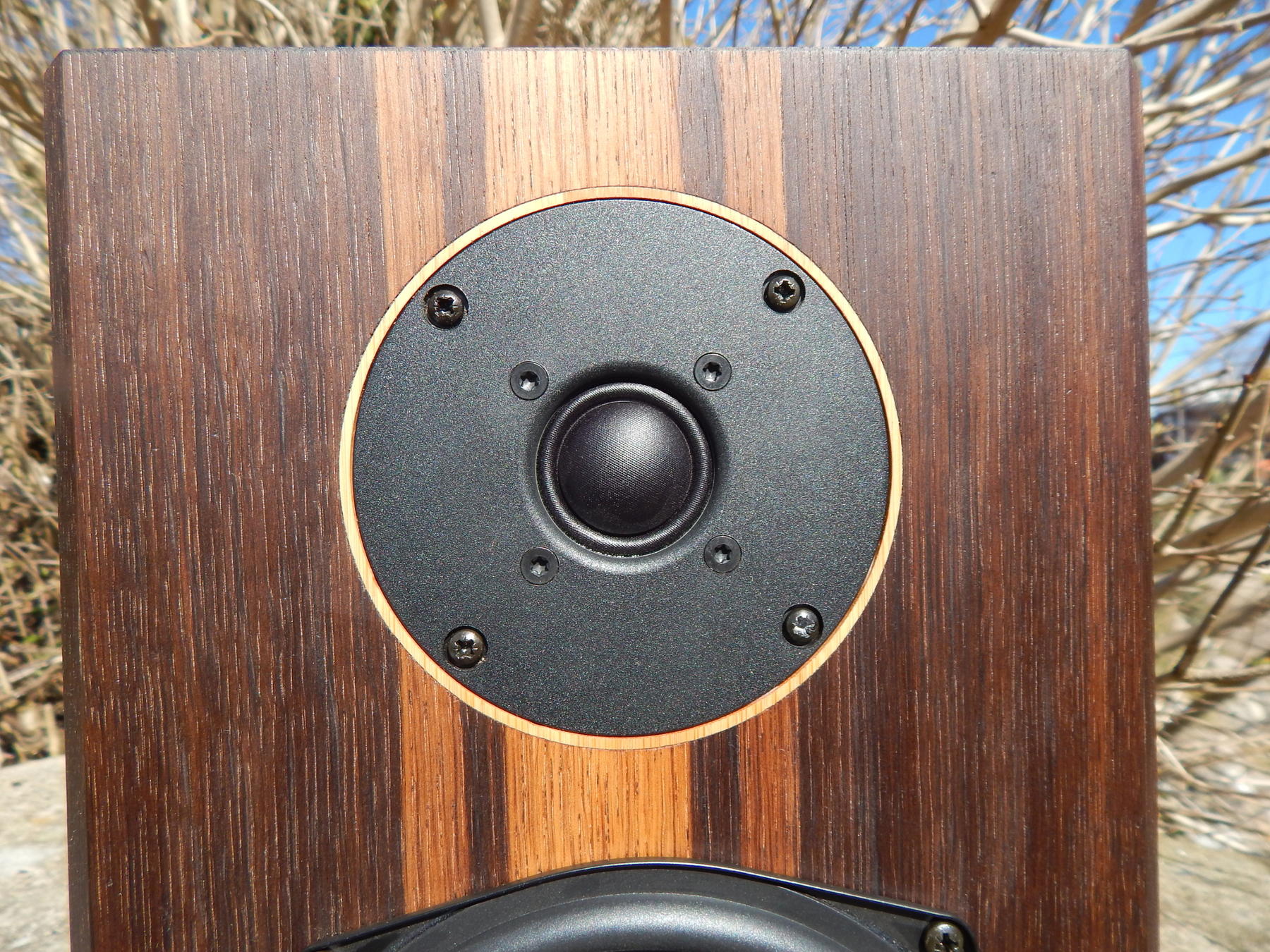

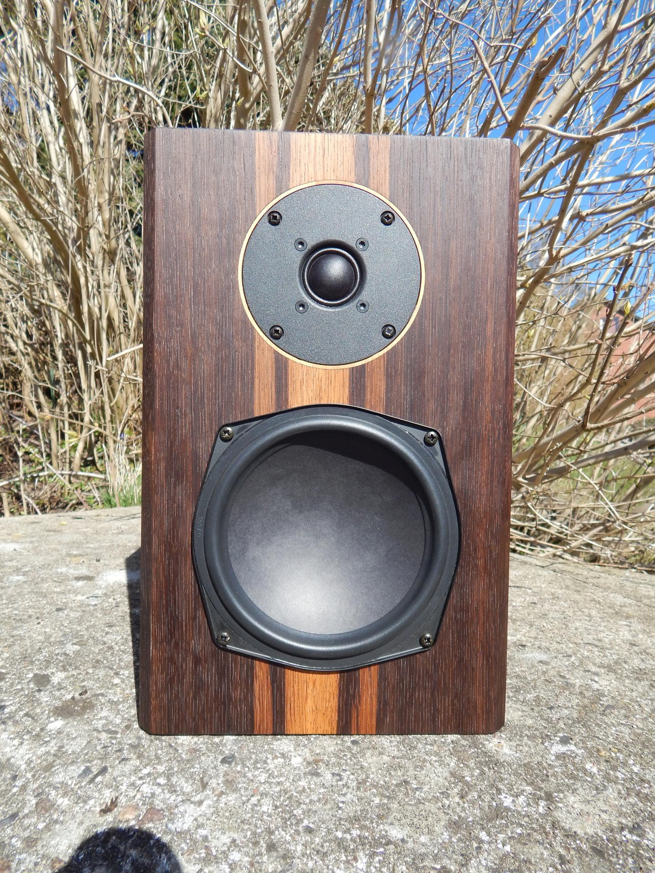

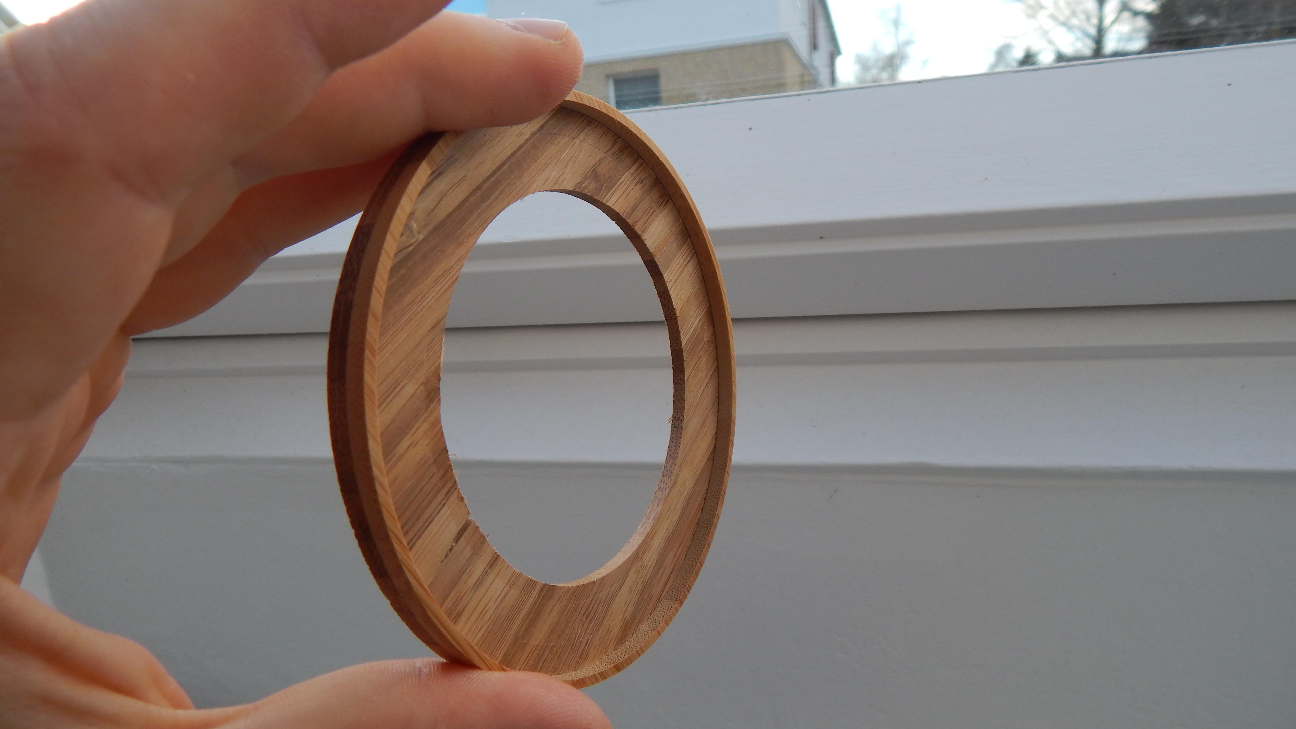

Mittlerweile habe ich eine der Aras nebenher fertiggestellt, nachdem sie eine Weile in der Ecke lag, weil ich mich bei der Ausfräsung für den HT verrechnet hatte.

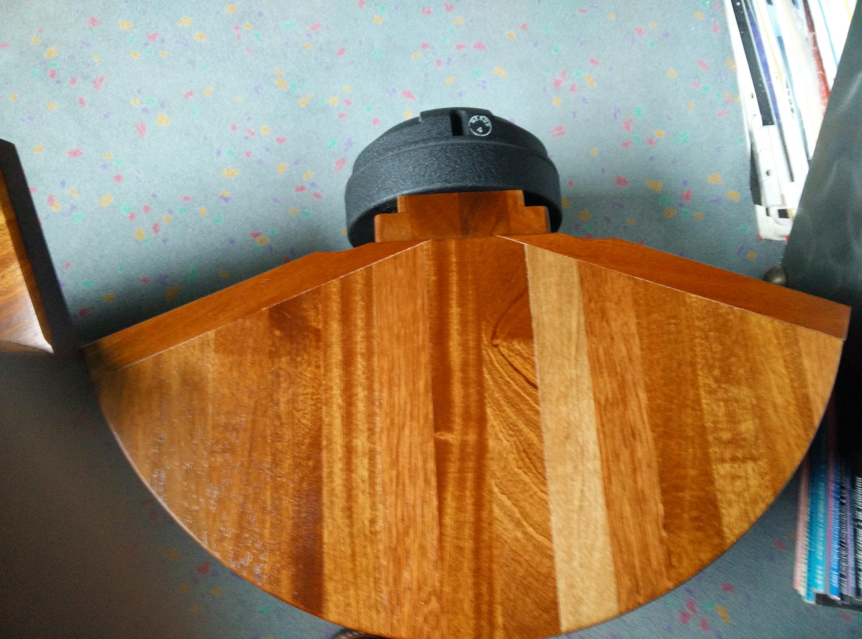

Da ich von einer Notch noch etwas Bambus über hatte, habe ich mir daraus ein Distanzstück für die Ara gefräst und dabei fast meine rechte Hand eingebüßt :D
Das Ergebnis kann sich aber sehen lassen. Der Kontrast trifft vielleicht nicht jedermanns Geschmack, hebt den Hochtöner aber schön aus der Gehäusefront hervor:

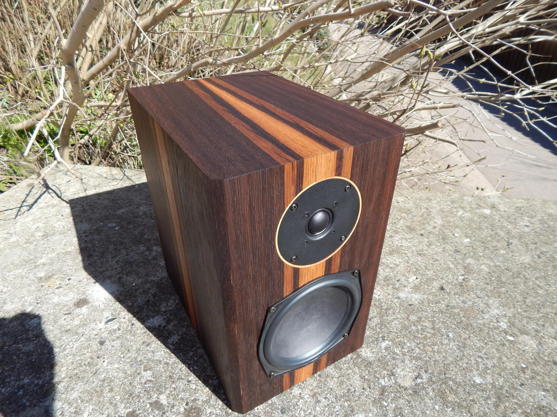

Insgesamt bin ich mit der Optik mehr als zufrieden. Auch die Kanten von diesem Furnier lassen sich so bearbeiten, dass kaum ein Bruch sichtbar ist. Jede Fläche besteht übrigens aus 2 Blättern:
Auch klanglich kann man für 140€ Material pro Box nicht Meckern. Der relativ günstige HT von Seas erschafft ein sauberes Klangbild und der CP-164 von Mission zeigt auch hier seine Spielfreude. Aber im Gegensatz zur Jurua merkt man schnell, wo die Grenzen des Gehäuses sind. Da ist nämlich ab 60Hz Ruhe, auch wenn die Membran weiter fröhlich vor sich hin schwingt.
Aber einer Regalbox kann man so was verzeihen.

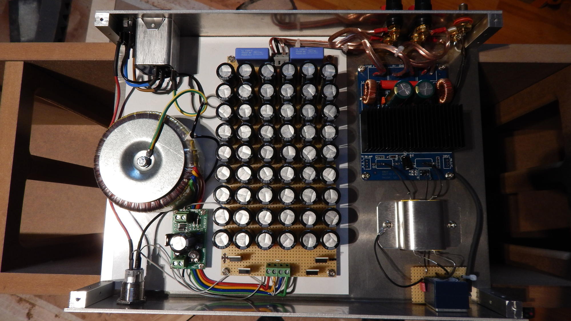

Betrieben wurde sie mit der verkleinerten Version meines ersten Verstärkers, der zu meinem erstaunen selbst den Audimax an 3Ohm noch Dynamik entlocken konnte:
Mittlerweile ist noch eine kompaktere Version im Bau, eine Doppel-Mono aus 2 gebrückten TDA 7492 ist ebenfalls in Planung. Dazu wartet noch eine AB-Platine mit LM4072 als Vor- und SAP15P/N als Endstufe auf ein würdiges Zuhause.

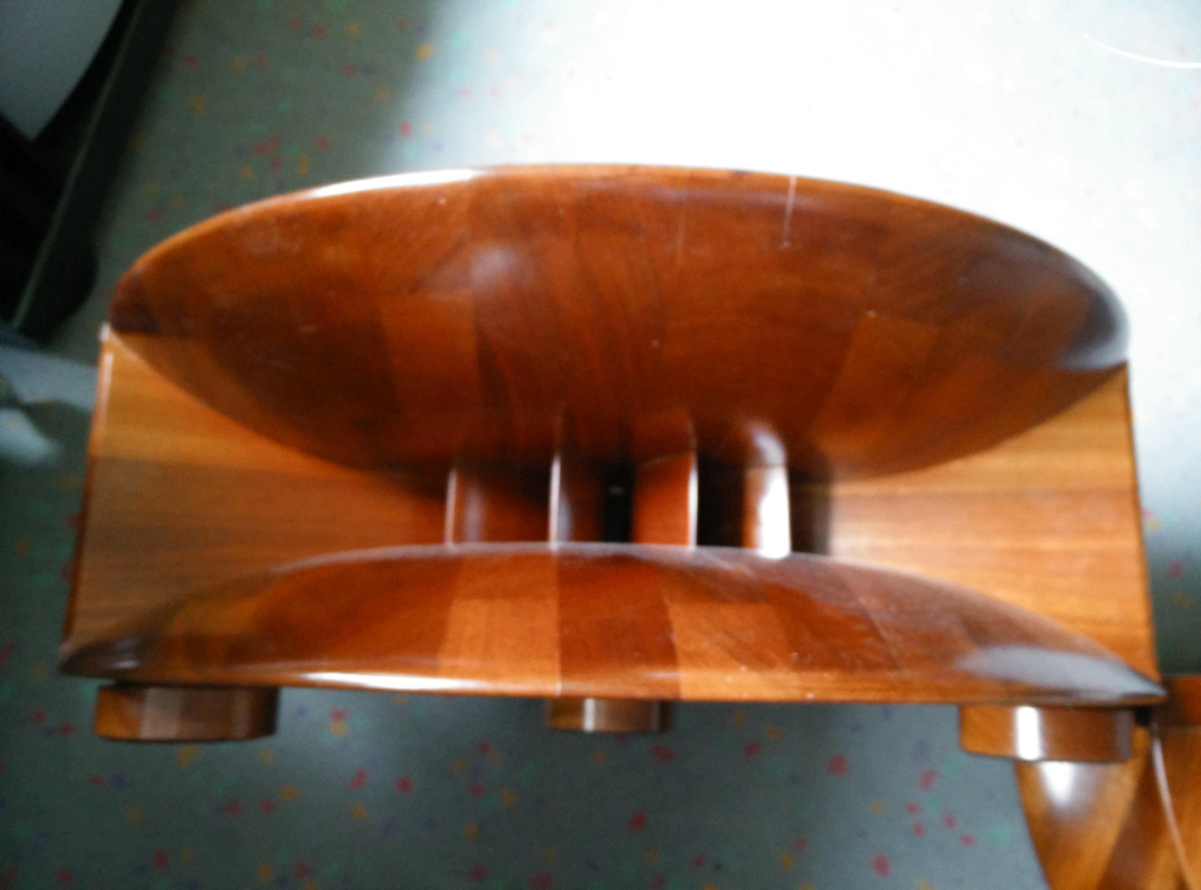

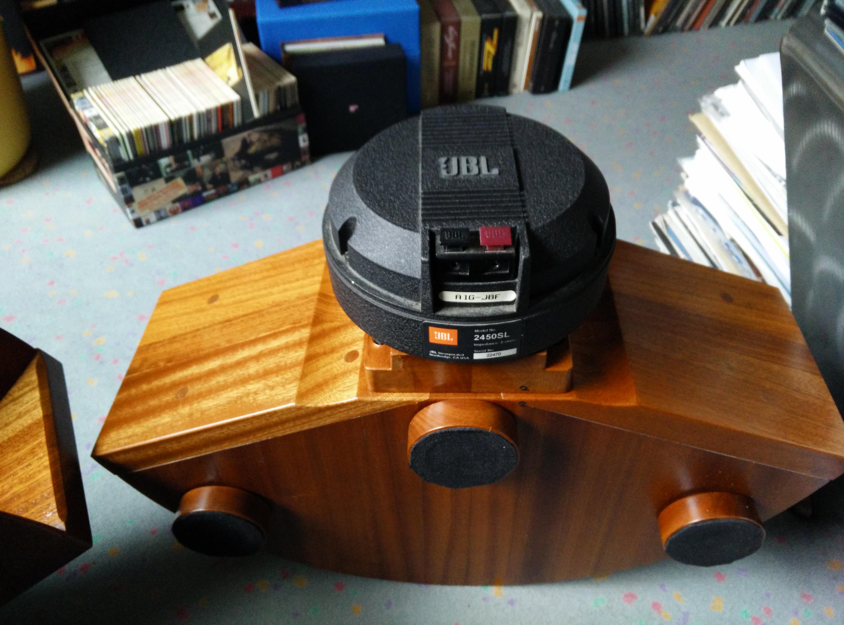

Bei mir ist neues Spielzeug eingetroffen:
Wenn endlich mal meine dritte Endstufe aus der Reperatur zurückkehrt ist 3 Wege vollaktiv geplant. Die Cutoff-Frequenz der Hörner dürfte bei ca. 500hz liegen. Das sollte eine Trennung mit Linkwitz-Riley Filter (immer 4. Ordnung, sind genaugenommen zwei kaskadierte Butterworthfilter 2. Ordnung) bei ca. 650-700hz ermöglichen. Ist ja dank DSP-Weiche alles kein Problem. Mit Entzerrung laufen die Hörner dann bis 20khz hoch.
Fehlt nur noch das Tiefmittelton-Abteil. Momentan habe ich pro Seite einen 14 Zöller, könnte aber weitere 4 Stück bekommen. Dann wäre auch denkbar in der Front doppel 14er in D'Appolito (Wäre faktisch ein Klon der JBL K2 S9500) und dann als Rear ein 14er + kleineres Horn. Genug Treiber hätte ich dann ja.
Wäre aber fürchte ich ein völliger Overkill, Platz hätte ich momentan dafür sowieso nicht. Deshalb bleibts wohl erstmal bei einem einzelnen 14er an der Front. Stehen ja sowieso noch die Subs als dritter Weg drunter, weshalb sich auch ein einzelner 14er langweilen dürfte.
Jetzt muss ich mir nur noch den Plan für ein Gehäuse aus den Fingern saugen. Ein simpler Rechteckiger Kasten wird in Verbindung mit den runden Hörnern ja optisch eher suboptimal aussehen. Weshalb ich mit einer sehr breiten Fase liebäugele - sollte man zur Vermeidung von Kantenreflexionen generell bei jedem Gehäuse machen. Treibt nur den Materialeinsatz in die Höhe. Die Tieftöner versenken wird auch sehr aufwendig. Einfach den Chassiskorb rund machen wäre ja zu mainstream...

Das Horn macht den Eindruck, als würde man dafür auf offener Straße umgelegt werden. Wo hast du das denn her? :D
Könntest du die Breitbandabsorber hier genauer vorstellen? Evtl. mit Bauanleitung, denn ich hab in meinem Wohnraum extrem Probleme mit Auslöschungen und Hall.
Ich hab natürlich zwei Hörner ;)
Auf Ebay verkauft die jemand, der die Hörner selbst herstellt (ca. 6-700€/Paar). Tauchen dort leider nur sehr sporadisch auf, und wenn dann auch nicht immer in der gewünschten Größe.
Mir kommen sie wie ein geschrumpfter Klon des TAD TH 4001 vor oder inspiriert von den Yuichi-Hörnern.
