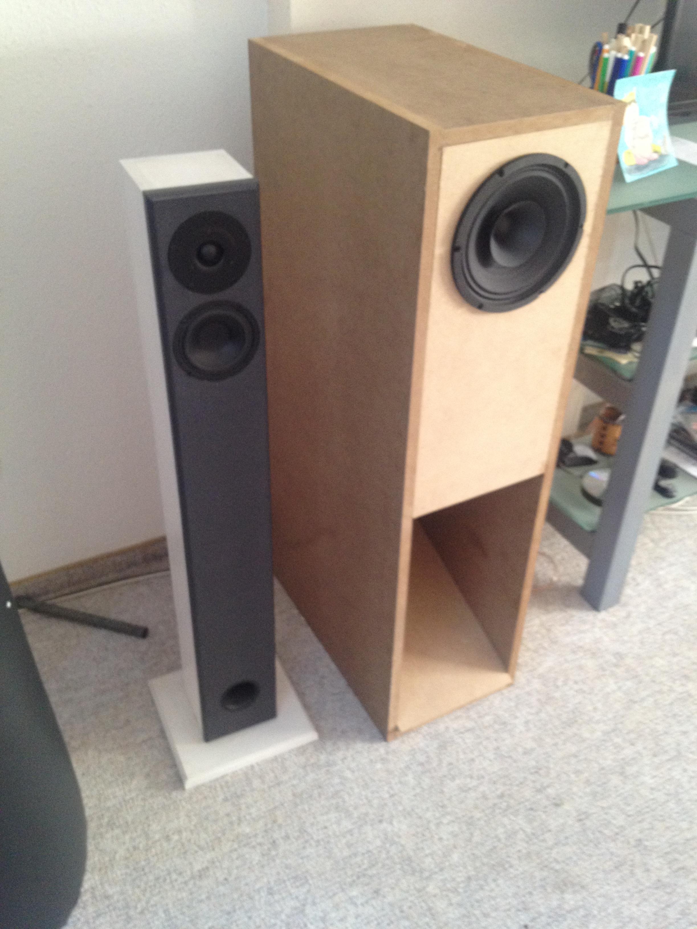

So! Bin auch mal wieder fleissig gewesen. Dieses Mal nichts High-Endiges, sondern ein paar günstige Krachmacher, just for fun.
Man sollte da jetzt nicht zu genau oder zu leise hinhören aber die Dinger machen einen Heidenspaß, auch wenns tonal n bisschen schräg klingt. Hab keinen Sperrkreis verwendet und muss noch ein wenig mit der Dämmung spielen aber die Dinger haben eine wahnsinns Dynamik und krachen amtlich. Jazz würde ich damit nicht hören aber Prodigy, Taiko-Trommler oder die O Zone Percussion Group verarbeitet das Viech genial. Nix für ne Mietwohnung!!!
Die High Jack wirken schon sehr verloren, im Vergleich. Finish kommt noch.

Jupp! Ist "Das Viech". :)
Die kommen aber wieder raus aus dem Wohnzimmer meines Kumpels und werden nur bei Bedarf ;) reingerollt.
edit: Wollte erst das das Cobra Horn mit Piezo-HT bauen, war mir aber als reine Spaßbox zu teuer.

Meine Kritierien waren eigentlich nur billig und laut. Der WAF liegt bei genau 0. ;) Wandnah aufgestellt verbessert den Tiefgang deutlich. Nach Oben hin fallen sie aber deutlich ab. Wollte auch mal etwas anderes, als BR-LS probieren. Wirkungsgradstarke Boxen haben wirklich ihren Charme. Auf Partys, mit genug Fusel im Blut, merkt man den schiefen Klang auch nicht so. ;)
