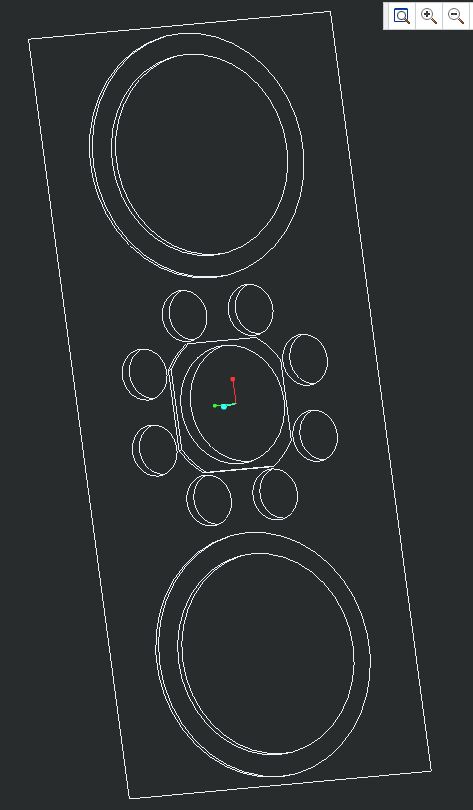

Hier mal ein Entwurf der Schallwand, in diesem Fall mit 2 8"ern:

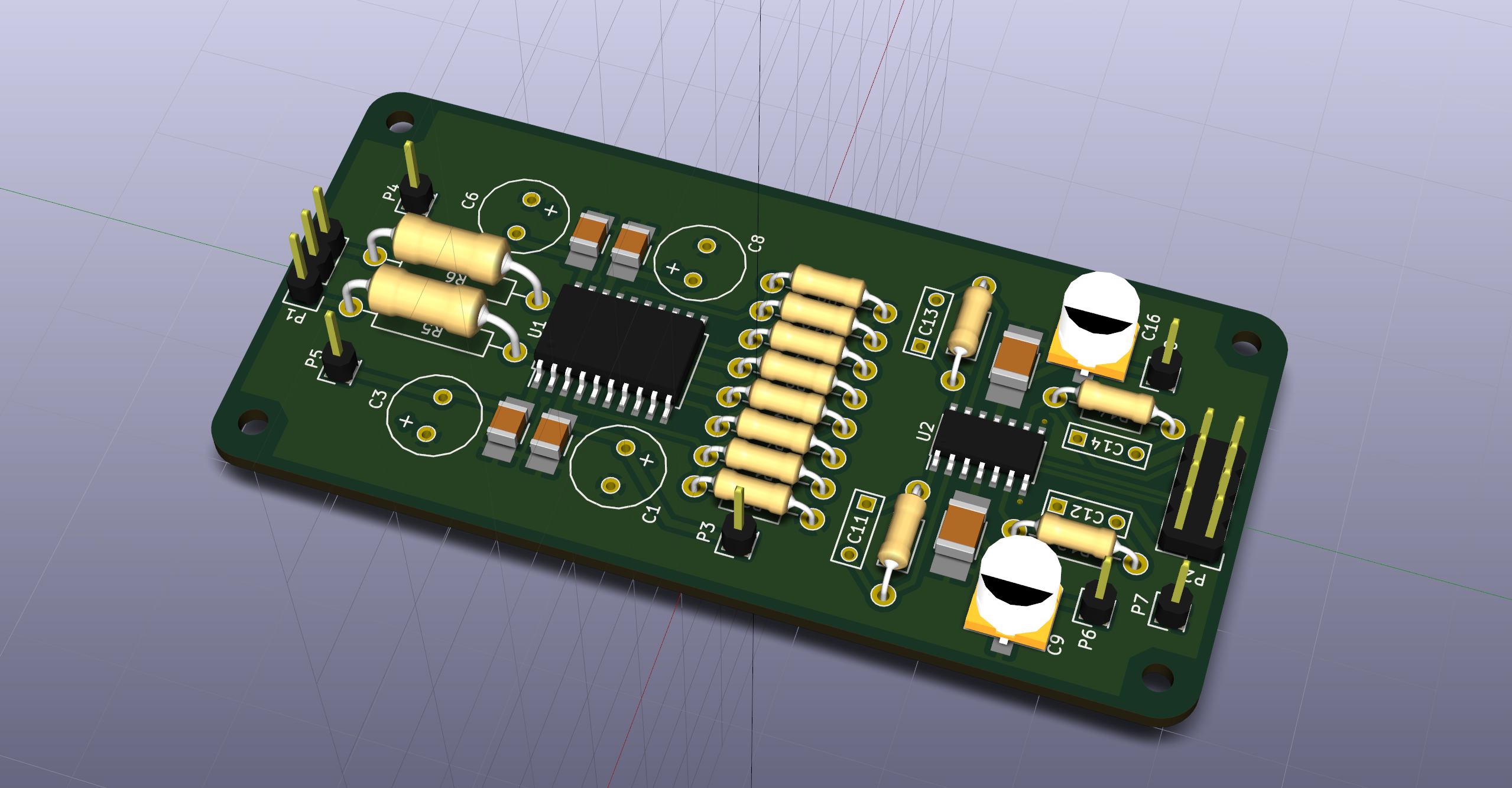

Hier ne Übersicht meiner Projekte:
USB Stereo DAC mit Kopfhörerverstärker und Line Ausgang, als Option Vorverstärker.
Spannungsversorgung über 19V Netzteil oder als Option internes Lineares Netzteil.
Das ganze recht kompakt, also was für den Schreibtisch.
Einen Nachbau des Lehmann Linear werde ich für mich auch anfertigen. Falls also noch jemand Interesse an der Platine hat lass ich mit mir reden
USB/SPDIF DAC mit OP IV. Eigene Spannungsversorgung. Kopfhörerverstärker als Option.
USB/SPDIF DAC mit Mosfet IV (Passlabs D1 Design) Eigene Spannungsversorgung. Kopfhörerverstärker als Option.
Dual/Singe TDA8920 Class D Verstärker, mit USB als Option.
Symmetrisches Netzteil, verschiedene Bestückungsvarianten bezüglich Kondensatoren und Dioden.
Standard sind 54 x 1000µF/2200µF Panasonic FR, je nach Spannungsklasse.
Diverse lineare Netzeile mit Print RKT sind auch geplant, je nach Bedarf.
Ein einfacher KHV-Prototyp:
