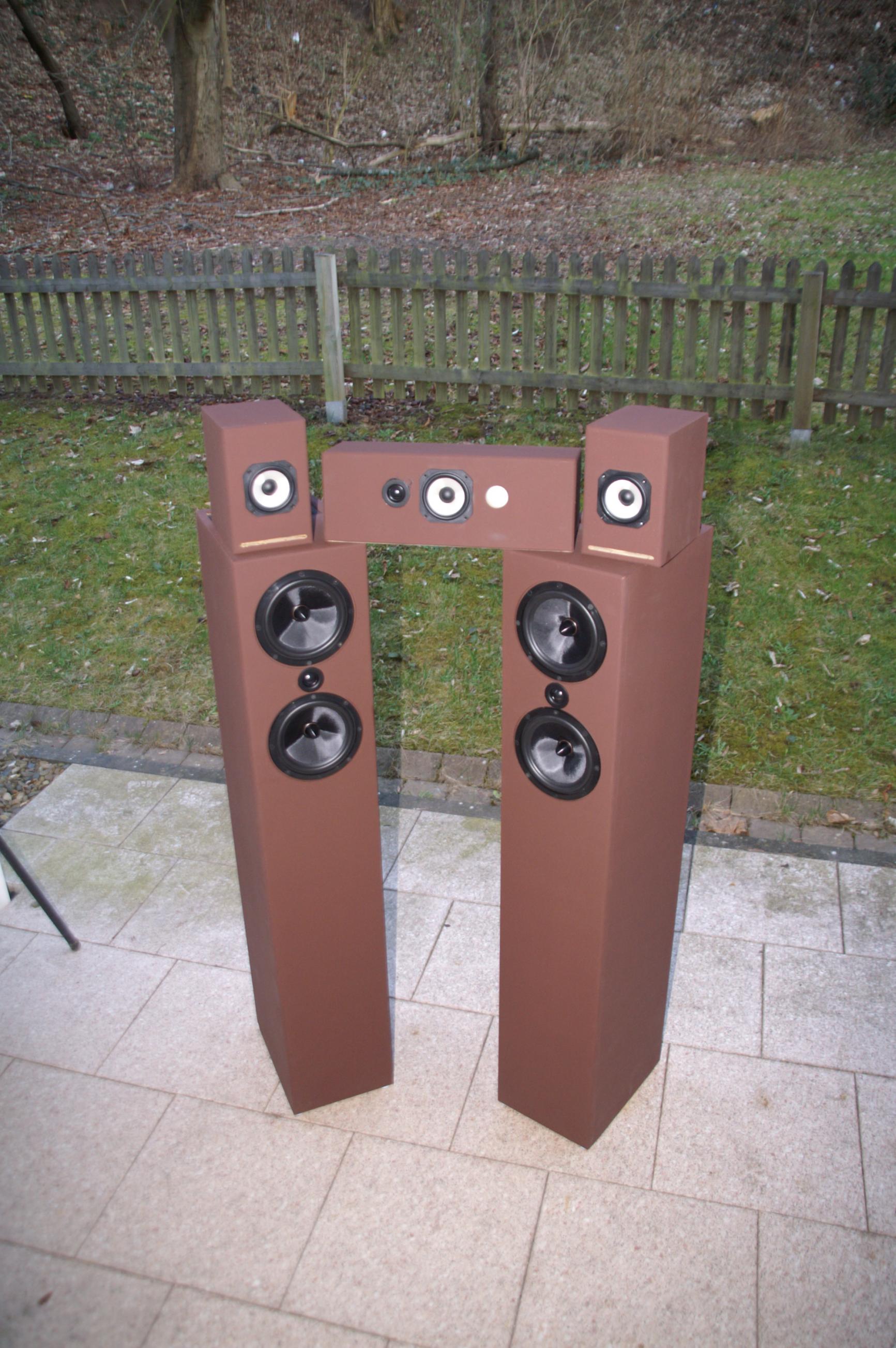

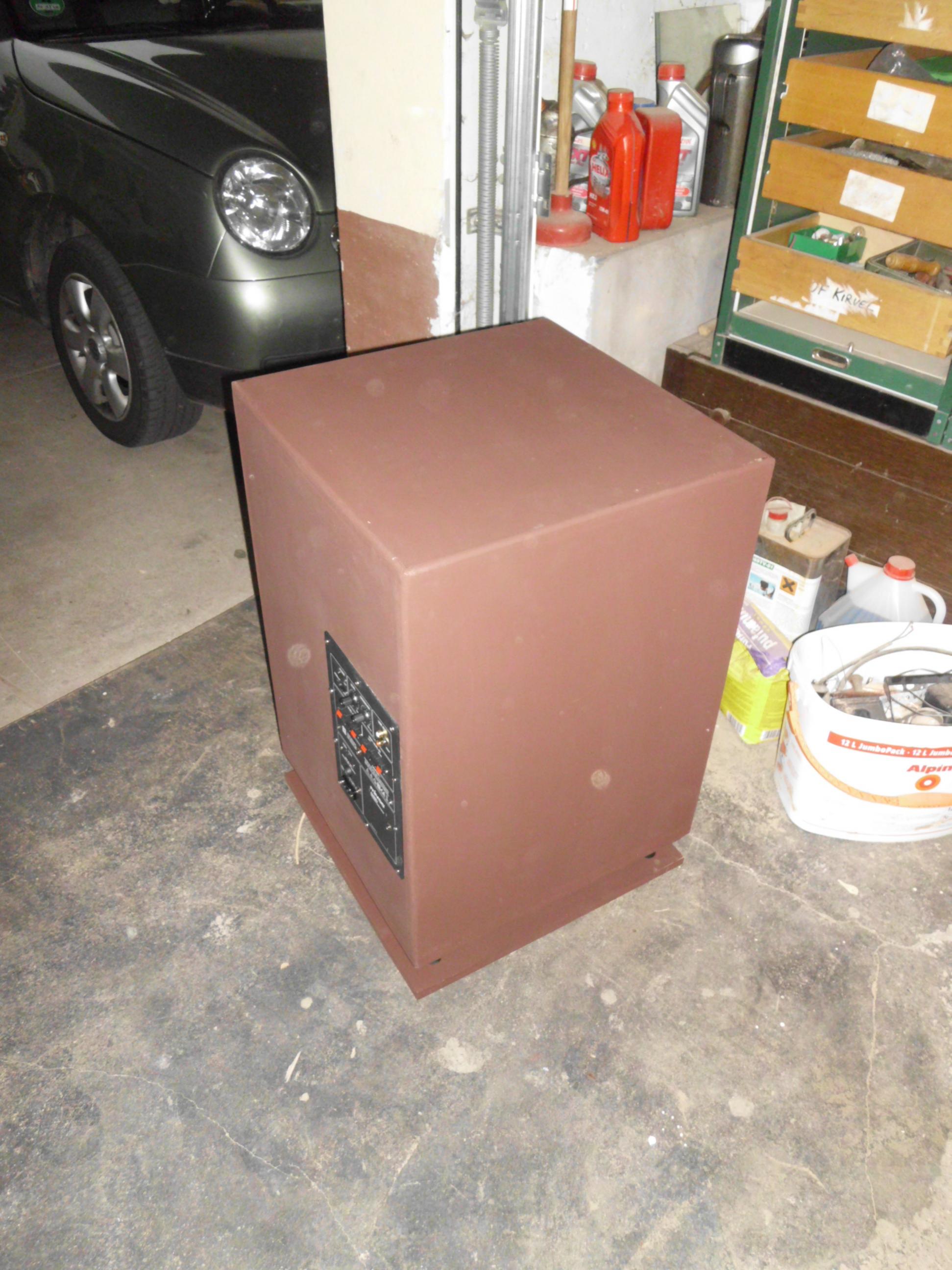

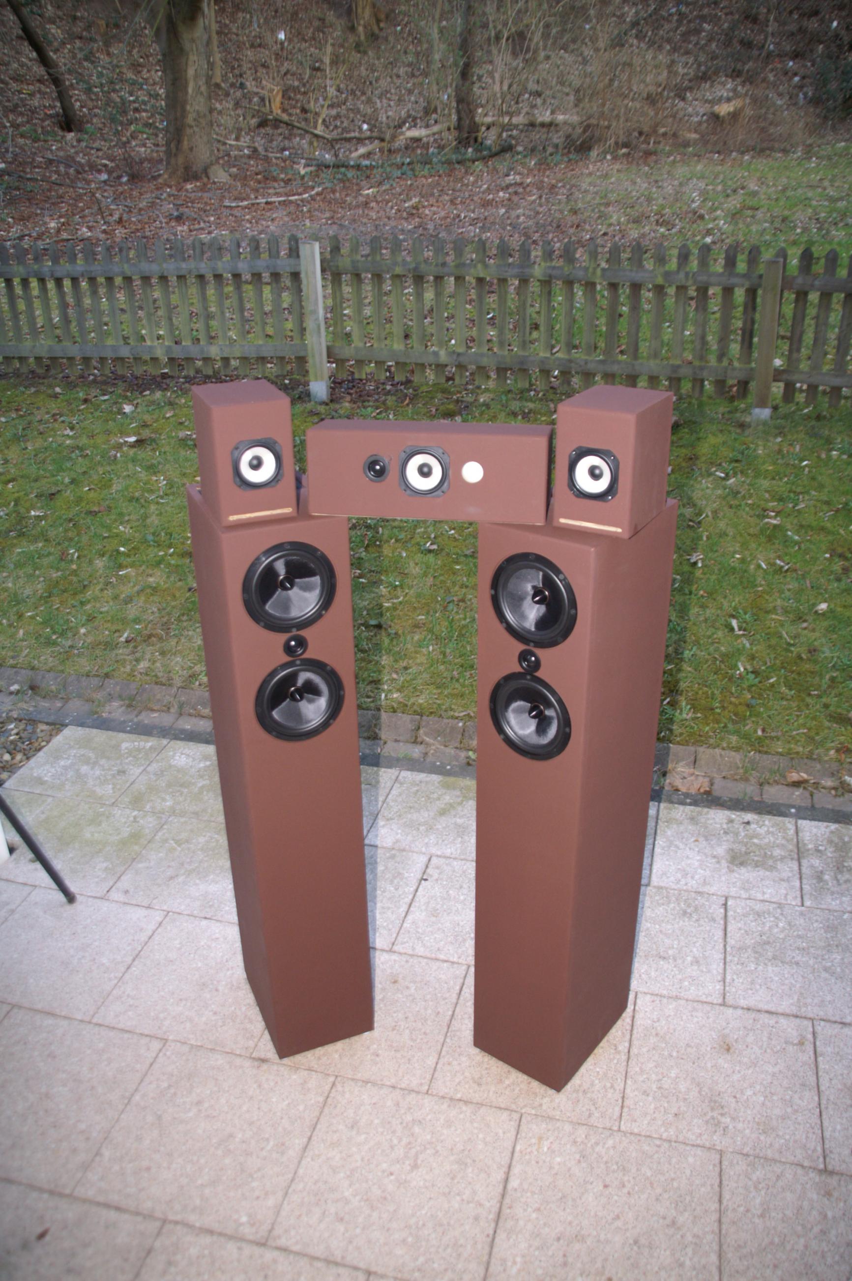

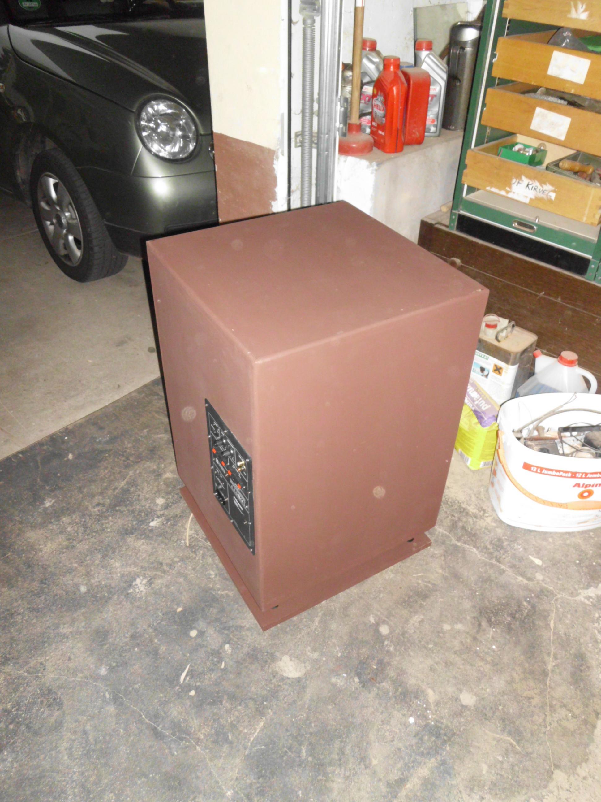

Wenn du natürlich Spass am Sägen,Fräßen und streichen/lackieren hast :
Einfach selber bauen. Ich hab mir meine Anlage komplett selber gebaut. Die Optik ist eventuell nicht die Beste aber das P/L ist fantastisch.
Hier mal kurz paar Bilder was da so möglich ist:
Die kleinen Surround-Lautsprecher auf dem linken Bild haben mit Holz+Farbe+Lautsprecher+Rest ca. 25 €/Stück gekostet.
Und die sind wirklich nicht schwer zu bauen ;)
Die Stereos sind da schon eine andere Sache.
