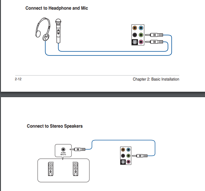

Ich habe das Asus TUF Gaming x570-Plus.
Mein Headset ist über Klinke am Onboard Sound angeschlossen.
In der Anleitung steht, dass Stereo-LS auch an den grünen Anschluss angeschlossen werden sollen, da hängt aber das Headset.
Kann ich für die Lautsprecher auch einen anderen Anschluss verwenden?
Edit: Oder einfach das Headset an die Frontanschlüsse?
Du brauchst einen Umschalter. Sowas wie in meinem Amazonlink
Wie @Baya bereits anmerkte, kann Windows 10 das bereits ohne Hardware - sofern du Windows 10 nutzt. Wenn du bspw. über den Frontanschluss - wenn vorhanden - dein Headset anschließt und über den Anschluss an der Rückseite die Lautsprecher, dann kannst du über das Lautsprechersymbol in der Windows -Taskleiste das Standardausgabegerät auswählen und bequem per Klick wechseln. Das gleiche funktioniert auch, wenn du dein Headset per USB anschließt.
Nein, maximal mit nem Y-Kabel, aber dann halt gleichzeitig.
Nun ja, da du da nur begrenzte Steckplätze hast, musst für den Fall wieder auf extra Hardware zurückgreifen oder immer fleißig umstecken. Mein Vorschlag ist auf die Kostenersparnis ausgerichtet :)
Eysel schrieb:
Beides über Rear-Anschluss geht nicht?!
Doch geht, in der Realtek HD Audio was auch immer Software kann man einen der Anschlüsse (z.B. Line In) zu einem Output umkonfigurieren. Hab ich jahrelang so gemacht.
